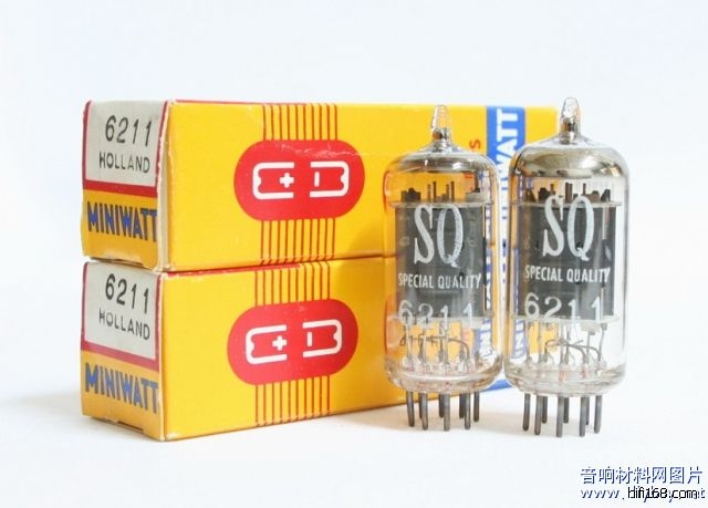

ericfdai兄,图中的MINIWATT SQ 6211 超级12AU7不知是否可以和ECC82直接代换?声音和吹喇叭60年代的短屏大环相比如何?

6211是为电子管计算机使用设计的,类似12au7,两者有相同的灯丝电压和灯丝电流.
6211每个三极管屏压最大200V 屏耗1.5W
12au7每个三极管屏压最大300V 屏耗2.75W
正常使用时间6211输出屏流相当于12au7的一半.

指标接近,不知是否可以直接代换使用?这对管子是荷兰原产有三角暗码的,就是不知声音如何??

总体水平应和同期荷兰Philips Miniwatt ECC82相当,音量会小一点,失真也应小一些,更纯净一些.
在决大多数机器代换12au7没有问题,
