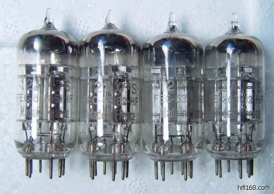

现有麦丽迪1688II,采用的是6SN7、6SL7和5AR4,请问那一个对音色影响更大?听说英国宝马的6SN7、6SL7不错,比起CRA5691、5692有差距吗?本人听人声较多,喜欢圆滑,胆味足一点,请问有那些品牌、型号6SN7、6SL7可推荐,价格在800元一对以下。谢谢
只考虑对音色的影响的话6SL7>6SN7>5AR4,  原机用的是什么曙光的6N8P/6N9P/5Z3P吗?
CRA5691、5692,速度快,分析力好,冲击力强,动态一流,中频略薄,韵味一般.
6SL7可以考虑Brimar方环的, 6SN7和考虑Sylvania早期VT231或6SN7GTA, KenRad 喷弹6sn7GT, 再好的就超出预算了
5AR4对声音的整体表现都有影响,选择比较多,最后在做考虑吧.

前天先搞了对美国GE  12AX7在功放上试了下,比跟机的俄罗斯管好太多了,声音顺滑,动态也上来了。
初步换对平价胆就有好效果,不禁心痒,又出手对MAZDA  12AX7,还没到家,想请问各位,这对胆是放在唱放效果好呢?还是放在功放效果好?谢谢
[attachimg
欧博的机子比较厚声有胆味, 管子就需要搭配通透,快速,高分析力的品种. GE的声音偏通透,纤细,和你的系统比较互补,所以效果感觉不错了.其实一般常见的GE 12AX7素质并不高(早期的除外).
你这两对法国Mazda三云母银屏12ax7声音比GE的更柔和,细腻,线条好,分析力还不错,高频很浪漫有韵味,但中低频略薄一点,声音质感和密度差一些, 属于中等水平的管.
在好一点的你可以试试,TFK的ECC83, 吹喇叭的ECC83,Siemens的ECC83 应该会有更好的效果
