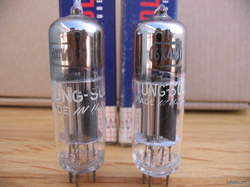

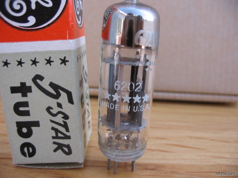

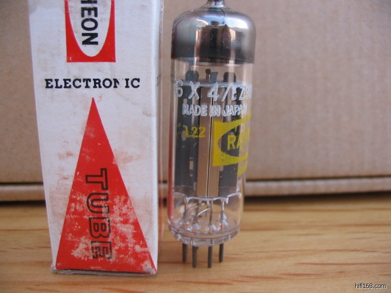

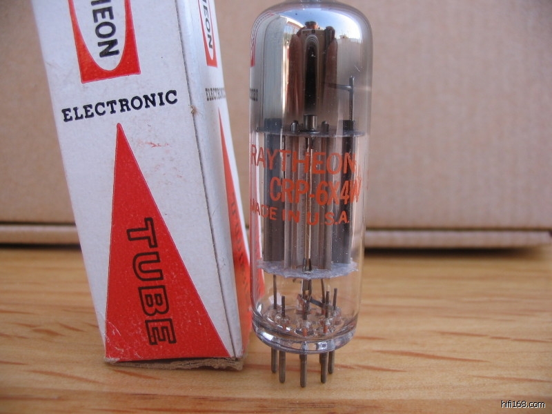

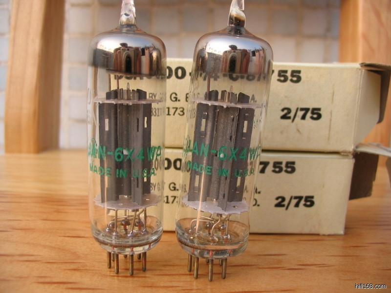

请教eric兄:这几对6X4成色如何!音色怎样!想要两对音色不同的。
GE 6X4 $150一对
GE 5 star $240一对
Raytheon 6X4 $240一对
Raytheon 日本 $100一对
Tungsol 6X4 $240一对

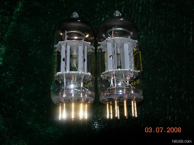

向ericfdai请教,这一对是大盾10m金脚的ecc83/12ax7吗?
jpg(2008/7/3 11:46:30 上传)
6406#
回复:换胆初感记
向ericfdai请教,这一对是大盾10m金脚的ecc83/12ax7吗?因胆管身上没有印有ecc83/12ax7这些字,但朋友说是ecc83/12ax7,请知道的行家也说一说,谢谢!

原帖由 li7812 于 2008-7-3 11:51:00 发表
是Mullard 的10M金脚管.
12au7和12ax7单从外观看是一模一样的,只有两点不同:
1.12au7的栅丝疏,12ax7的栅丝密,栅丝被屏极金属片包裹在里面,从屏极和云母片的缝隙中可以看的见.
2.看暗码最容易识别,12ax7是I6,12au7是Gf

原帖由 chwsunny 于 2008-7-2 23:09:00 发表
请教eric兄:这几对6X4成色如何!音色怎样!想要两对音色不同的。[attachimg]92895[/attachimg][attachimg]92896[/attachimg][attachimg]92897[/attachimg][attachimg]92898[/attachimg][attachimg]92899[/attachimg]
GE 6X4 $150一对
GE 5 star
图三Raytheon和最后一张TungSol的还算不错,
于GE Sylvania RCA Raytheon等美国管的音色,引用某前辈的评论如下:
SYLVANIA, 清.爽.快, 分析力好, 動態好, 膽味比較淡, 聲音比較現代一點.
RAYTHEON比SYLVANIA慢一點, 沒SYLVANIA的爽, 味道比SYLVANIA濃一點, 感情豐富一點, 動態不算強但又沒有RCA那麼平淡及慢, .
胆味以 RAYTHEON 最濃, RCA 次之, SYLVANIA 最淡。
動熊則 RCA 最強 ,SYLVANIA 次之, RAYTHEON 最弱。
價錢就 RCA 最平, SYLVANIA 次之, RAYTHEON 最貴。
我补充一下 TungSol和GE的,
GE 胆声音线条感和高频不错,堂音丰富,中底音是其弱项,显清瘦一些
TungSol 胆的声音质朴,自然,透明, 清脆,音场宽深,高频不够润滑
两者早期的喷碳玻璃的胆,声音则更好.
我个人比较喜欢Raytheon的声音.

多谢eric兄赐教,要那对Raytheon好了。
