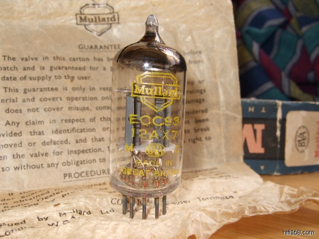

胆是正宗的好胆,但是否真正全新未用过,就无法考证了.2199一对的价格令人不容易接受啊.这个价格是不容易很快买完的.
除非他是NOS NIB 全新原盒未开封,具有完整的包装和Mullard原厂的质量保证书,这个价格才可考虑.
建议你耐心等上一到两个月,多关注材料网,二手接近全新的2199差不多够买两对了.
给你看一个60年代短屏黄字Mullard ecc83,NOS NIB的,以及Mullard的质量保证书.
