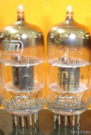

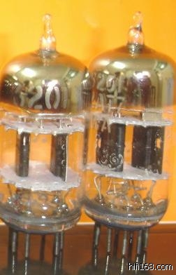

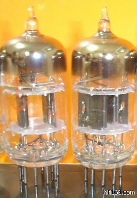

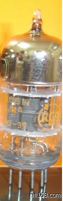

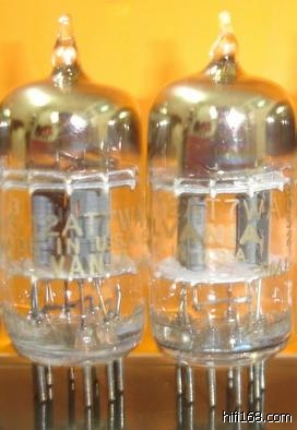

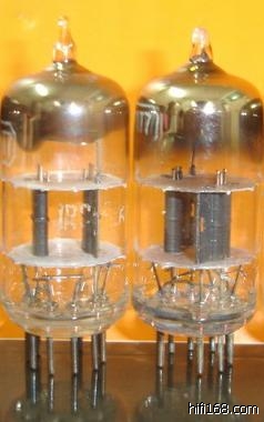

12at7搞到了这些,还没空听
1. Sylvania 金字 三云母 方环 灰屏
2.Sylvania 三云母 方环 黑屏
3.RCA 三云母 方环 黑屏
4.RCA 两云母 方环 黑屏
5.50年代RCA 两云母 方环 发酶屏
6.GE 三云母 方环 黑屏

6003#
回复:换胆初感记
这几种RCA的那个版的好些?
6004#
回复: 换胆初感记
我还没来得及比较.
RCA中, 50年代发霉屏方环的声音应该最好.
