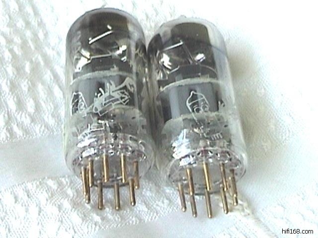

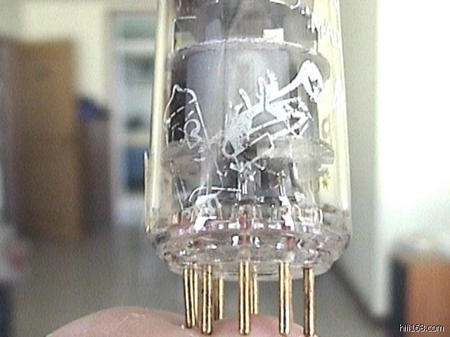

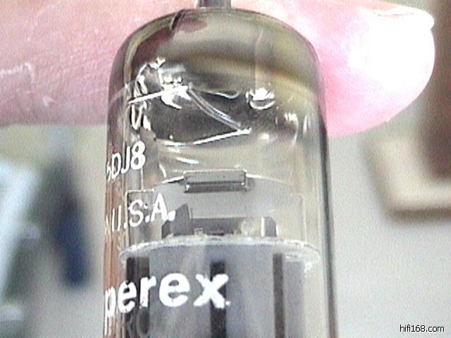

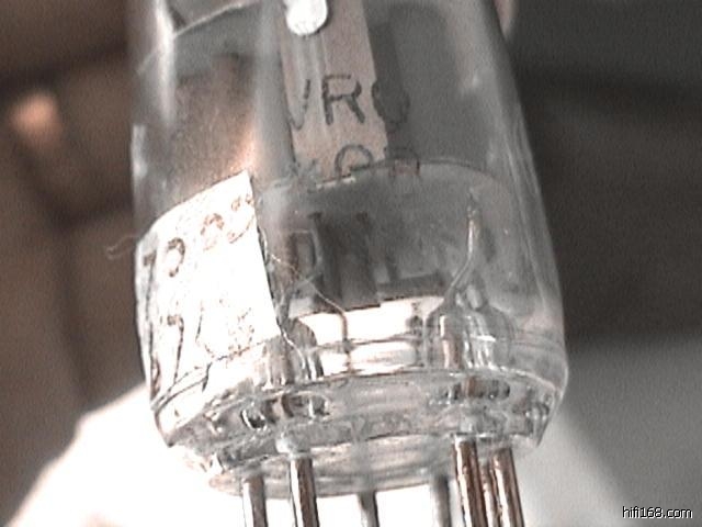

12553#
回复 12552# xinhuawang0 的帖子
Philips集团的吹喇叭商标从55年开始 到68年结束, 吹喇叭的管子多用于音频, 就ECC88家族来说,吹喇叭商标的只有普通脚的ECC88/6DJ8,有不同的产地,素质都不错. 金脚的E88CC和E188CC多用于仪器和军用,一般没有打吹喇叭标的.
Amperex本是个美国的公司,50年代被Philips收购,为了进入北美市场. Amperex纽约厂随后照搬荷兰Philips厂的生产线生产6922/7308, 为仪器和军事用途.Amperex纽约厂 基本不产生产普通脚6DJ8/12au7/12ax7/el84/el34/12at7....  与此同时,Philips集团为和TFK竞争全球市场,特别是在民用和音频使用的市场,特别研制和推出了吹喇叭商标电子管,其素质既有荷兰管的饱满,质感,和生命力,有又TFK的高分析力和HIFI性,因此大受欢迎.
为什么不叫Philips 吹喇叭, 而叫Amperex 吹喇叭呢?
其实Philips一直在产Philips Miniwatt 商标的电子管,并销往全球,Miniwatt商标的电子管产品线非常齐全. 为了不和Philips Miniwatt商标冲突, 又解决了Amperex商标 只有6922和7308而没有6dj8/12au7/12ax7/12at7.....产品线不全的问题, Amperex Bugle Boy就应运而生了.
因此,没有既打Amperex Bugle Boy 商标,又打E88CC和E188CC型号的管子的,就算管子本身是E88CC或E188CC,要打吹喇叭标,也只能印刷ECC88/6DJ8.
其实荷兰厂早期也生产过少量销往美国的6922/7308,打的是Amperex标,而不是吹喇叭,同时有小PQ双星标志的,声音素质高过同期荷兰产和纽约产的 E88CC/6922 和E188CC/7308
以前我收过一对很少见的吹喇叭标金脚D环7308,如下图,暗码是VR0,*0B也就是说是60年美国产的D环7308, 却打上了Amperex Bugle Boy的商标, 可以清楚的看到, 管子上印刷的是Amperex Bugle Boy 6DJ8 而不是Amperex Bugle Boy E188CC或7308. Philips 的商标管理和产品规划是相当严格的.
国内老烧们经常讲的吹喇叭,已经成为Philips荷兰产的带名词, 准确的说,吹喇叭是个商标,打这个商标的管产地有很多B/R/D/*等等厂的都有,但都经过严格测试和筛选的,素质都很好.
说回ECC88/E88CC/E188CC, 确是荷兰产的素质高过其他厂同期产品一些,无论是打什么商标.
jpg(2011/4/18 12:33:54 上传)
最后编辑ericfdai 最后编辑于 2011-04-18 15:52:37
