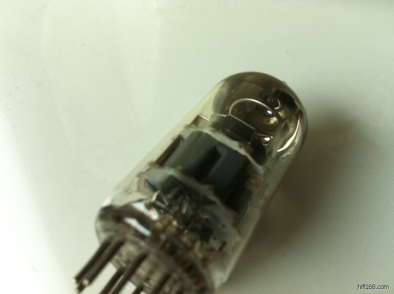

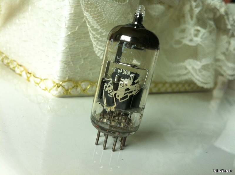

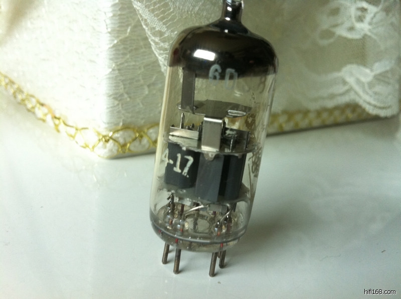

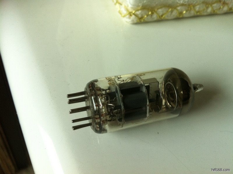

刚好手上有只吹喇叭,请兄看看是不是您说的这款?我不知道暗码在什么位置。
jpg(2011/4/15 12:44:48 上传)

这是Amperex小环的,比现代管好些.

图上是ECC88,普通脚的。暗码就是图中GA7 XXXX
GA是ECC88的代号,7是批次。第二行是3位或4位,第一位是工厂码,你找右三角即可。
E88CC是金脚的乡骑推荐的那种就是我说的大环的E88CC,测值还是可以的,GS5A的测值一般偏低,9.0mAV应该有8-9成,350元是合理的。就是已经被人杀了。。。
