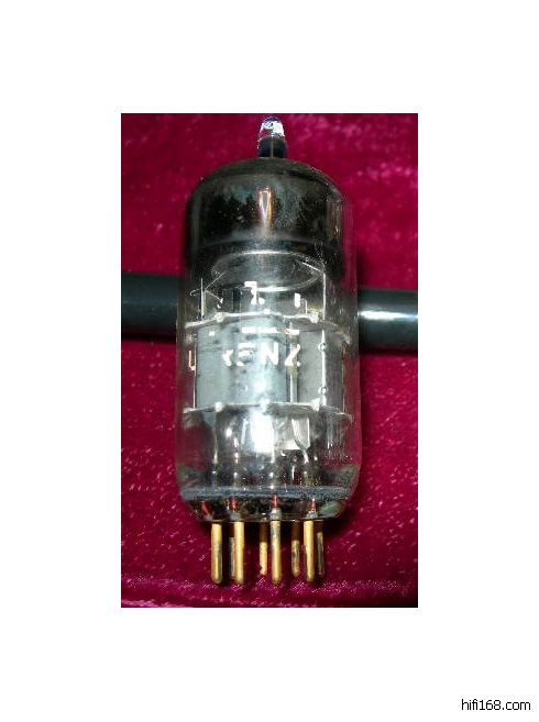

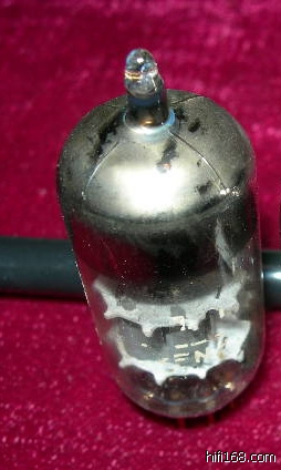

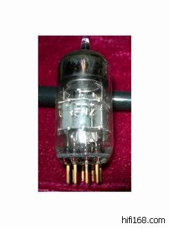

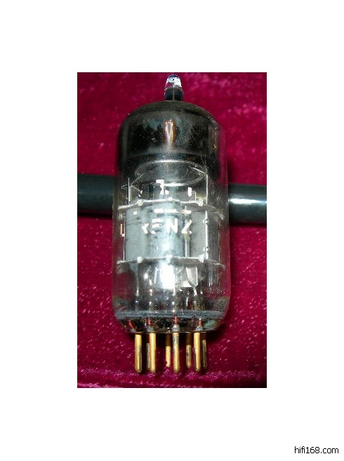

帮忙看一下这个是不是德国LORENZ (CCA)管子

这不是LORENZ原厂的,是西门子生产的,是后期管。
