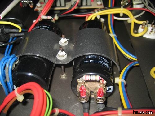

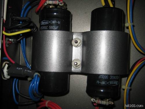

原帖由 wxs 于 2010-6-22 13:59:00 发表
机内两级高压滤波都是560UF吗?
高压滤波用到560UF明显太大了,会表现出声音慢、软、呆滞的特点。
两级高压滤波容量参考:第一级电解32uf~100uf之间,第二级滤波80uf~220uf。
机内两级高压滤波都是560UF,说明:这款机是纯后级功放,配置上述电解适合吗?

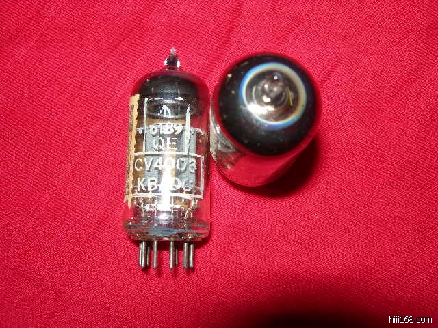

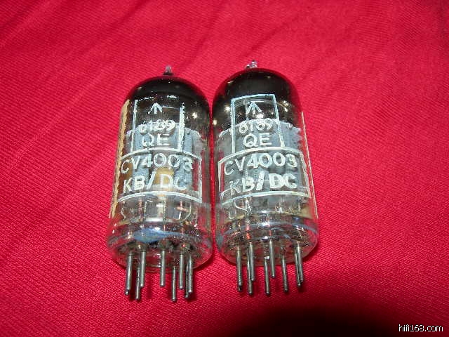

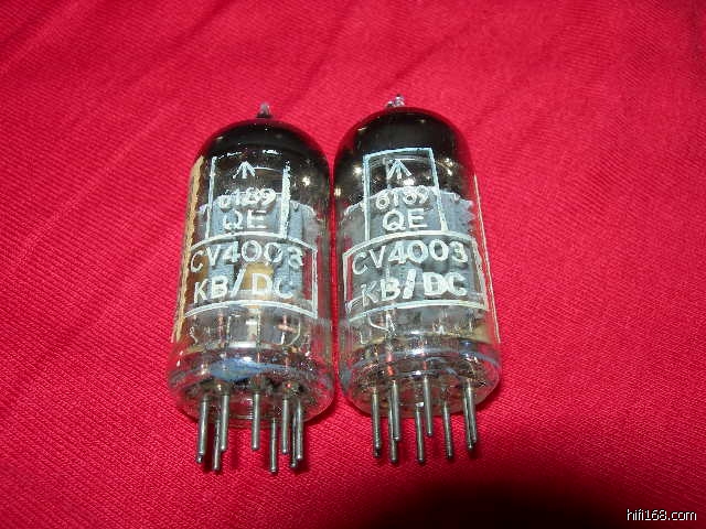

CV4003图:

我只能说从理论上讲没问题。听感是否合适试过方知。

是50年代末的。DC=Mullard Radio Valve Co., Whyteleafe  对这个大盾工厂不了解。
