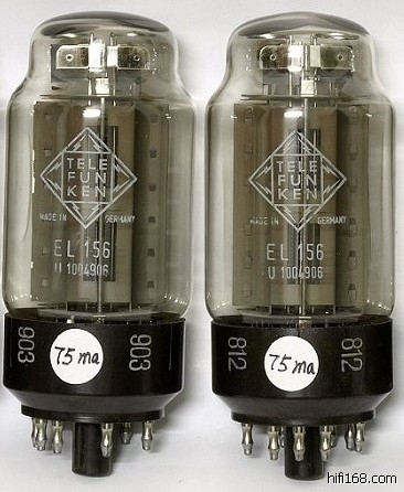

不知哪位兄有兴趣玩EL156 这个管?听闻德根EL 156可以和GEC KT88~~PK的管支
jpg(2010/6/11 3:27:49 上传)
最后编辑nnrszgj 最后编辑于 2010-06-11 06:41:16
HK的前辈认为,德根EL156和Siemens的F2a11可以和WE的300B和RCA2A3媲美,呵呵,我也是没试过。EL156的名机不多,只有德系的机器才用。我以前错过一台Klagnfilm的单端,现在想想有些后悔。
[si
是德根  EL11/EL12和西门子F2a11足以与WE300B媲美,不是EL156;
EL156是德律风根五极管的巅峰之作,德根EL156的江湖地位,在EL156五极管是独步天下的。
EL156最大的好处是可以不太高的屏压而取得较大的输出功率。
