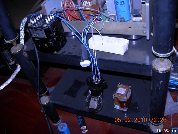

头悬梁:
jpg(2010/5/2 22:24:43 上传)
10806#
相当于陈主编玩G610用K101箱倒栽葱!!
10807#
回复 10812# wxs 的帖子
W兄是只要声音,外观也太那个了。。。
我虽然大动干戈,但是机器外观是一点都看不出的。你那个倒栽葱,不能欣赏波胆的漂亮的外形了。

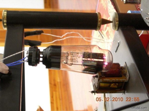

刚换上GEC/marconi  u14,声音变得凝聚个、微动态明显提高,音乐的表情立即生动起来。。。,本来想把这个U14出掉,试过后不舍得出了。
jpg(2010/5/2 22:51:10 上传)
10809#
全新的英国镀银B4/5座,很紧!插拔困难,差点扭了管座,这个U14就插不到底。
10810#
原帖由 Jason_WY_Ma 于 2010-5-2 22:42:00 发表
W兄是只要声音,外观也太那个了。。。
图省事、图方便,就不修那个边幅啦!^_^哈哈!
