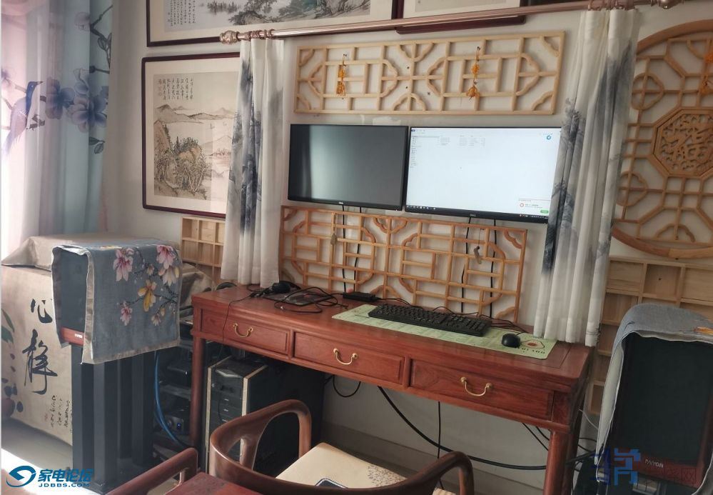

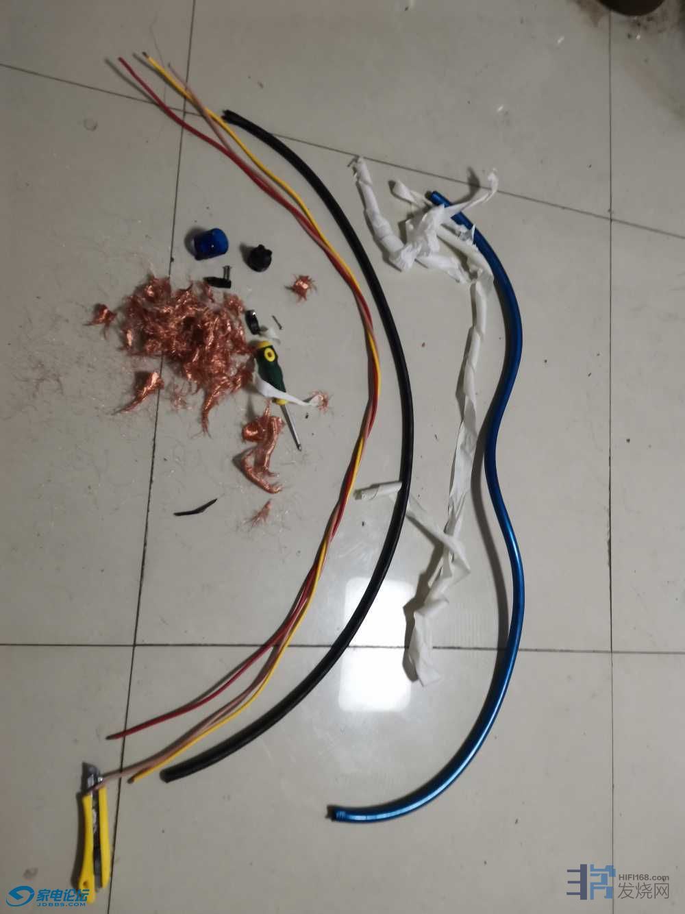

PC HiFi 个人一直认为电脑没有CD机那样润泽与亮丽的音色,
但使用电脑播放便捷,除了放音乐以外,电脑可以工作,也可以上网看电影。
但是电脑是开关电源,干扰比较大,

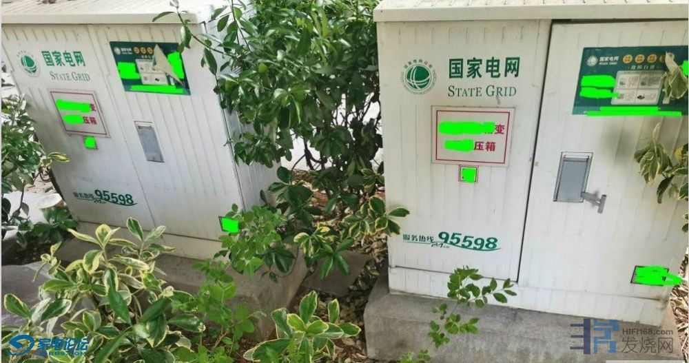

尝试给电脑使用了一条专线,音响系统一条专线 实现电脑与音响的设备分离出来。
直接从变压器上接线,把电线孔扩大 穿入粗电缆

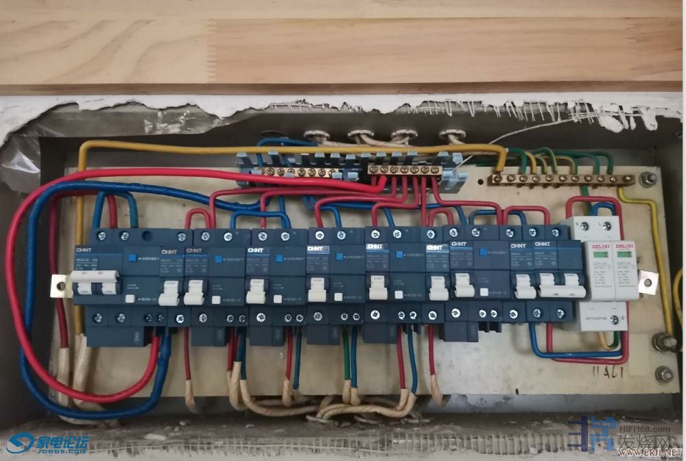

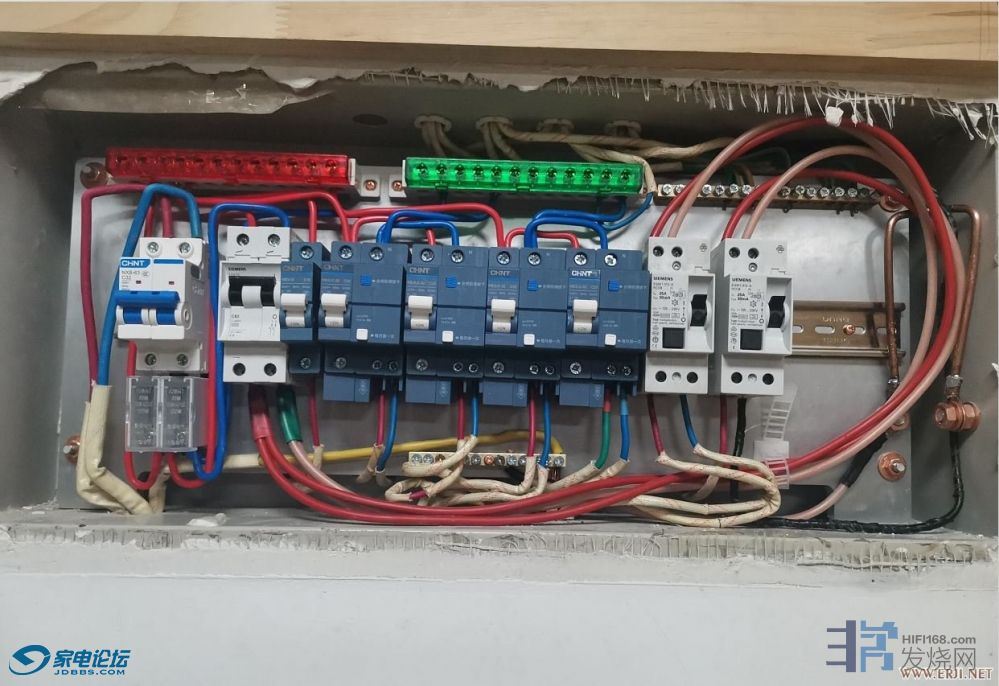

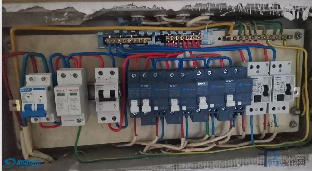

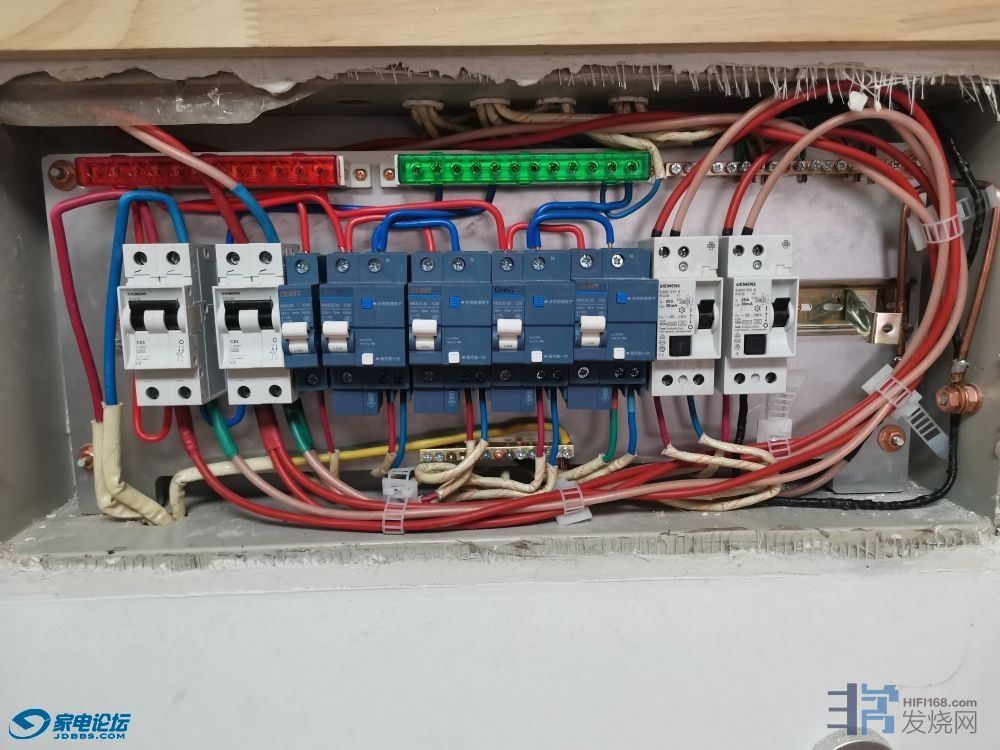

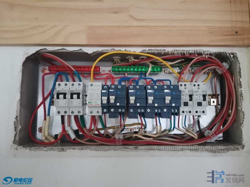

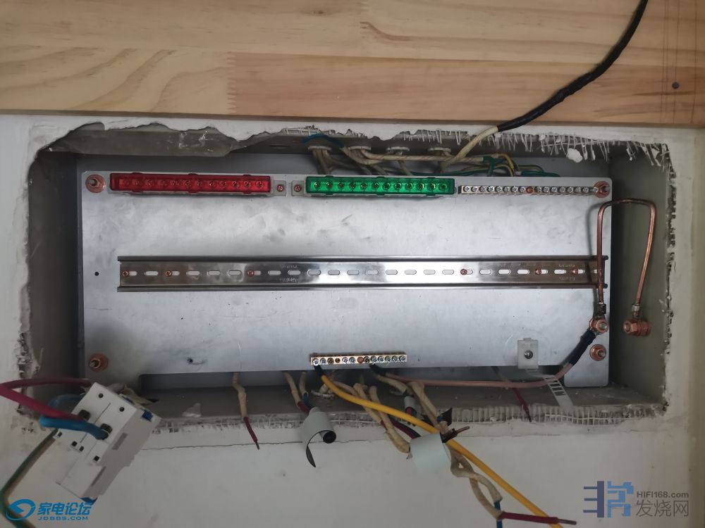

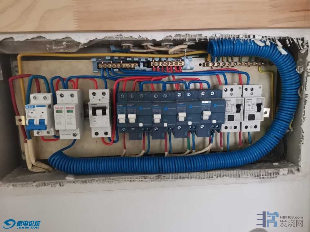

家里的 总控电箱里面 建筑开发商 原配电箱如下:
(99.02 K)
2024/5/25 22:13:32
个人感觉电工接线方式与自己理解的接线方式不一样,按照自己的思路把电箱里面的线(暂时先整理一下)
安装上西门子漏保与空开 ,把冰箱 空调 电热水器分离出去,顺便把防雷模块也移动了一下位置
(86.82 K)
2024/5/25 22:13:32

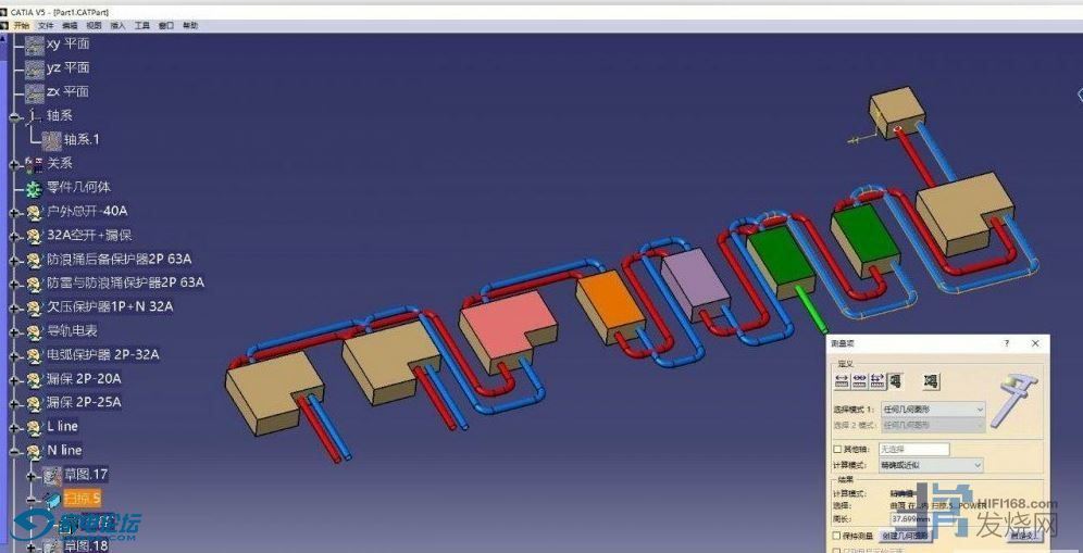

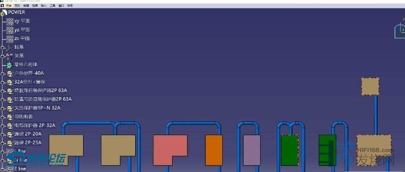

感觉电箱里面的铁皮太单薄,另外电箱的布局不是很合理,需要重新制作一个音响系统,
于是自己动手使用CATIAV5先画一下电器模块的布局,只是粗步的布一下,看看需要多少空间而已
(67.30 K)
2024/5/25 22:14:46
(30.09 K)
2024/5/25 22:14:46

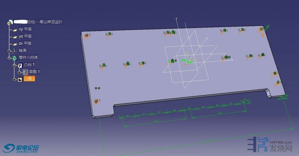

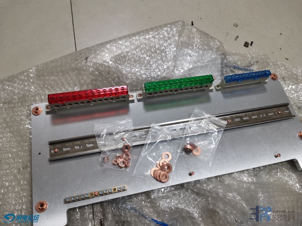

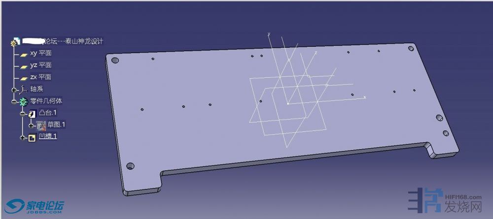

然后开始设计底板,采用铝合金板材,使用CATIAV5先画一下 进行设计
(38.97 K)
2024/5/25 22:14:46
(35.32 K)
2024/5/25 22:14:46

3D图纸交给加工店 一周后 收到快递

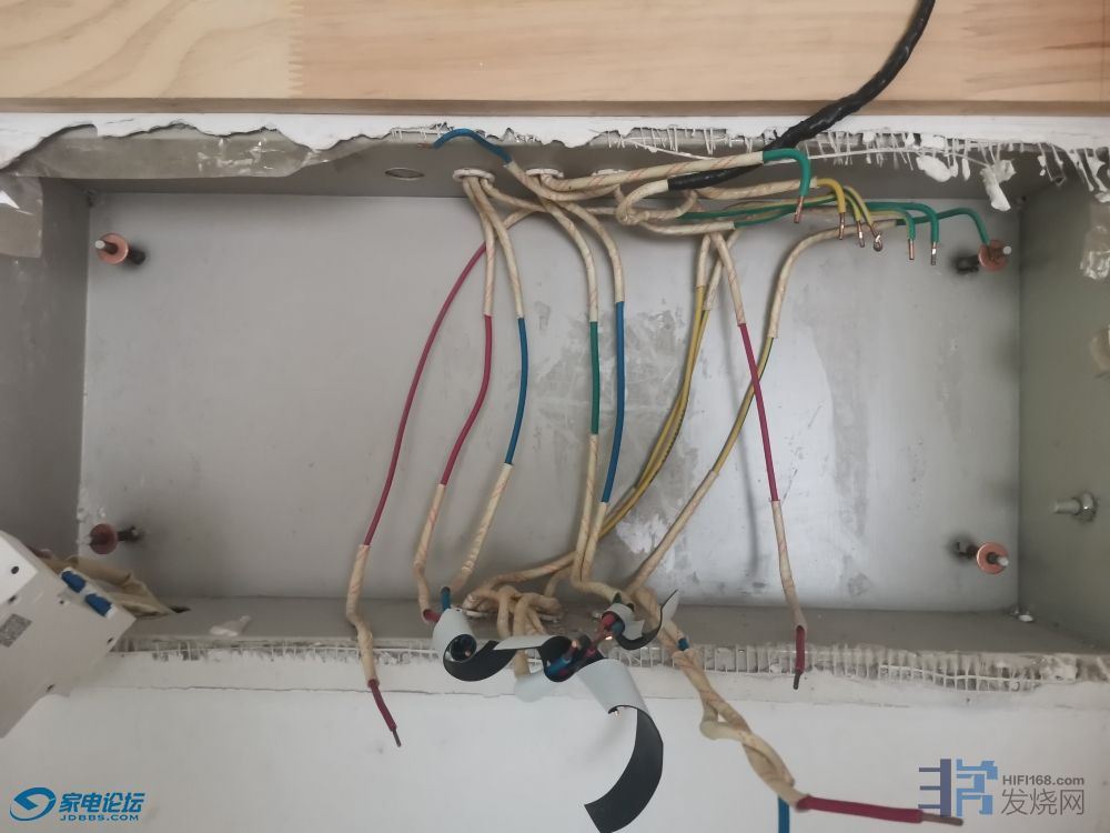

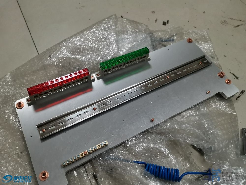

开始拆卸原来的电箱
(73.66 K)
2024/5/25 22:18:35

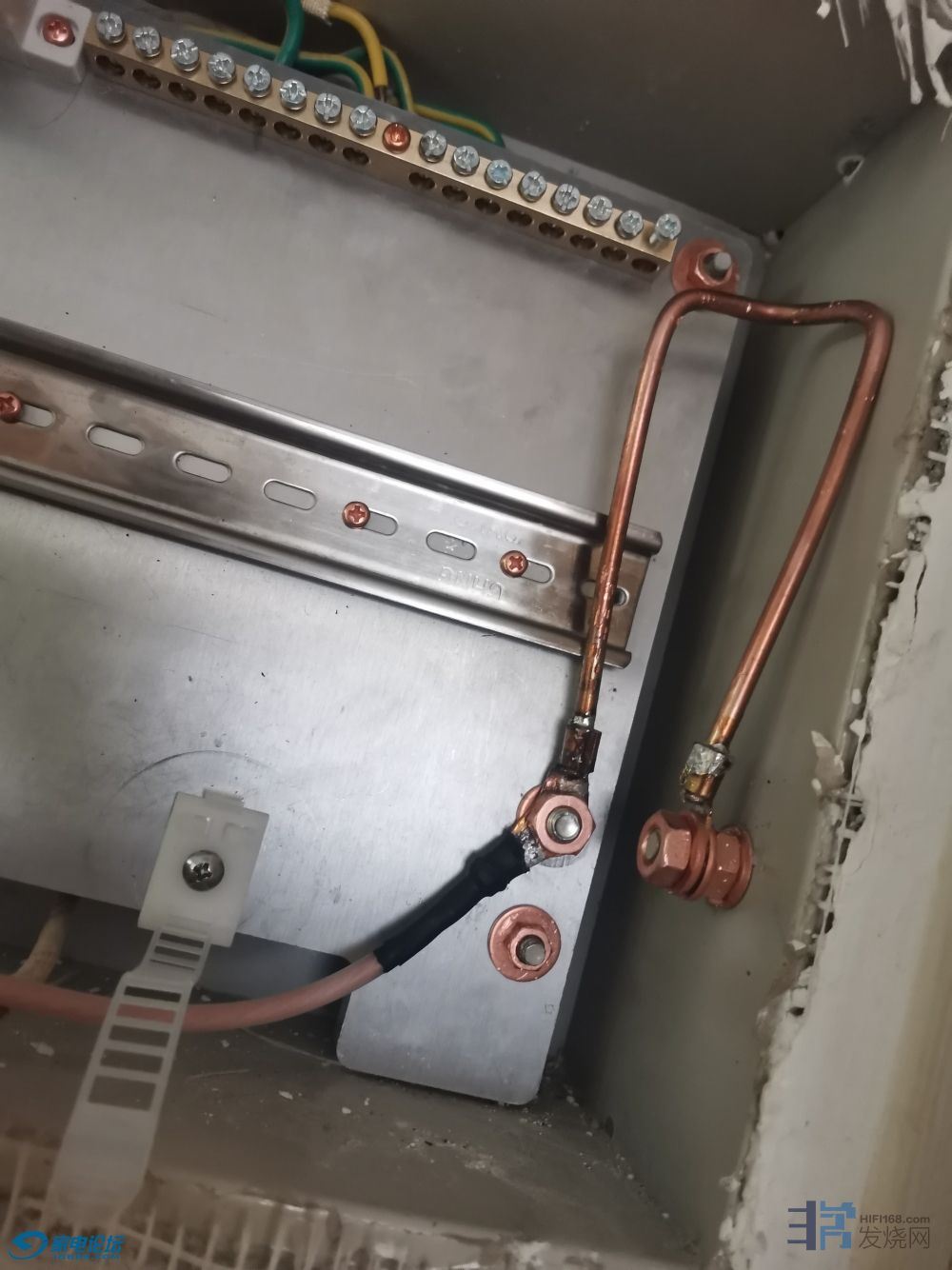

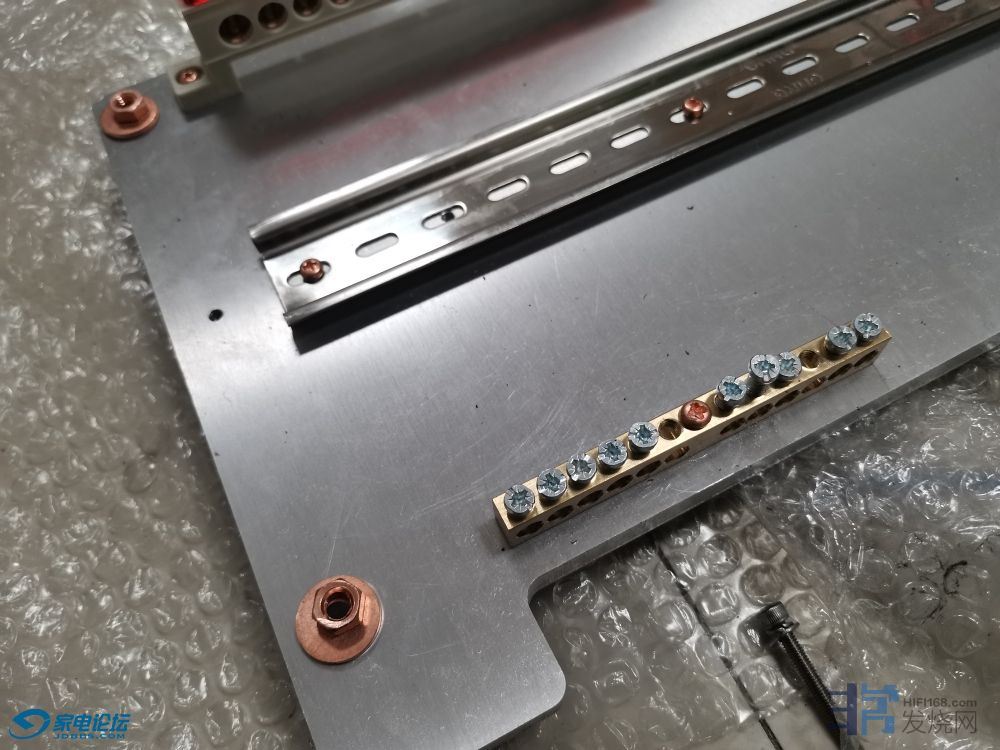

开始安装厚12毫米铝合金板
(81.13 K)
2024/5/25 22:18:35
(安装地线 采用6毫米纯紫铜棒 )
牛鼻子采用紫铜 并采用德国WBT含银焊锡 焊接
(114.27 K)
2024/5/25 22:18:35

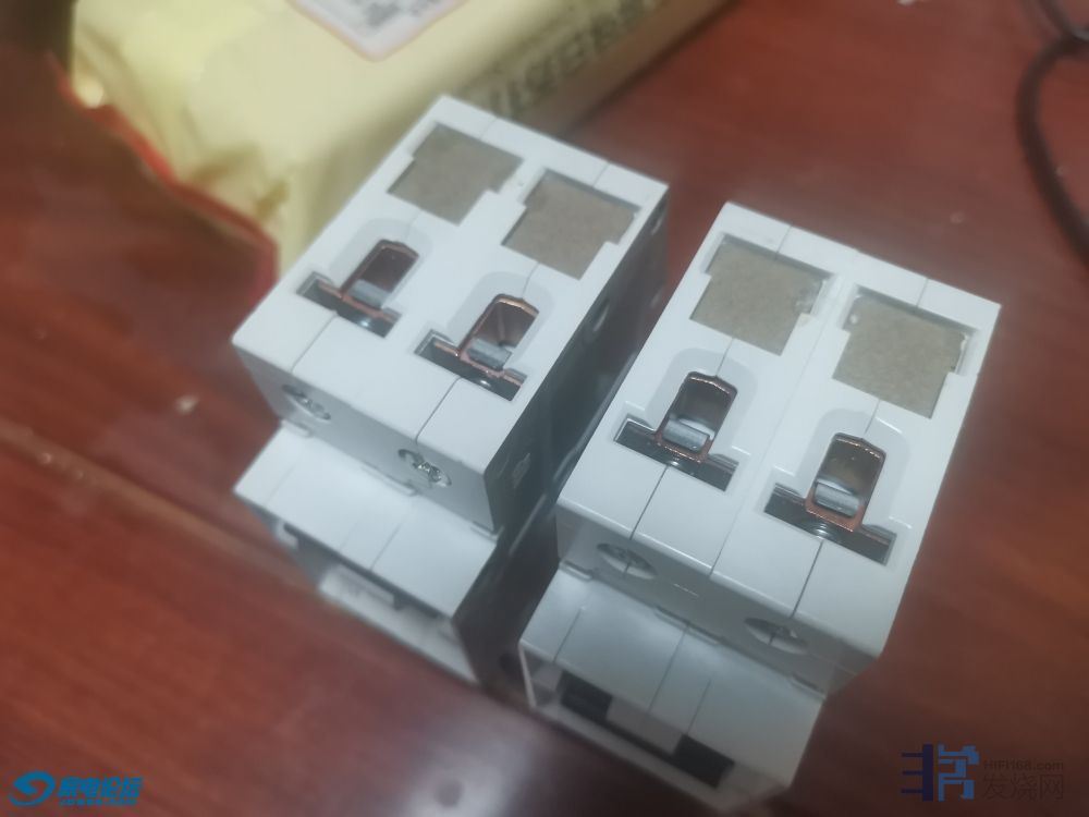

第三次修改调整后的配电箱
(把家用电器 归类到正泰漏保上,把音响设备归类到西门子空开上面)

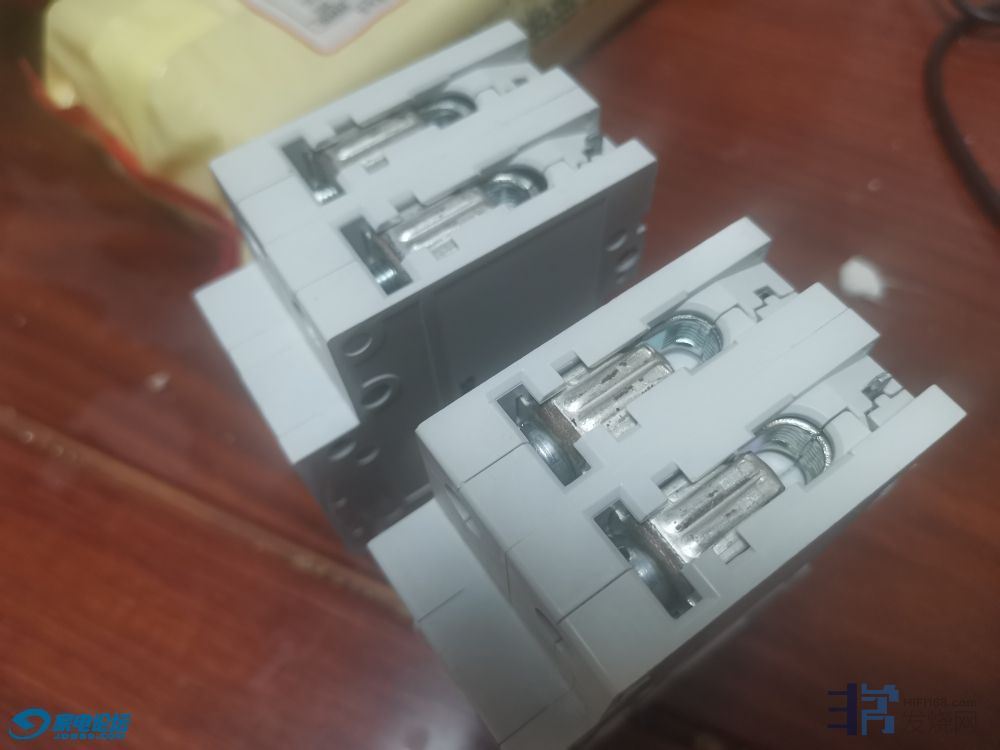

德国原装西门子空开 (紫铜镀银)
(49.79 K)
2024/5/25 22:25:13
(50.57 K)
2024/5/25 22:25:13
采用古河发烧电源线 剥皮后 使用线芯 作为空开跳线
(65.99 K)
2024/5/25 22:25:13
(77.21 K)
2024/5/25 22:25:13
(83.46 K)
2024/5/25 22:25:13

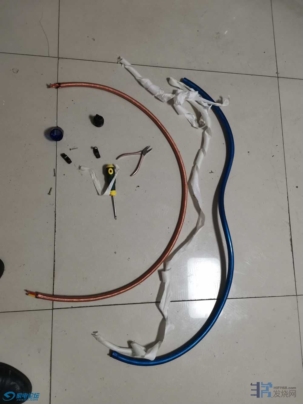

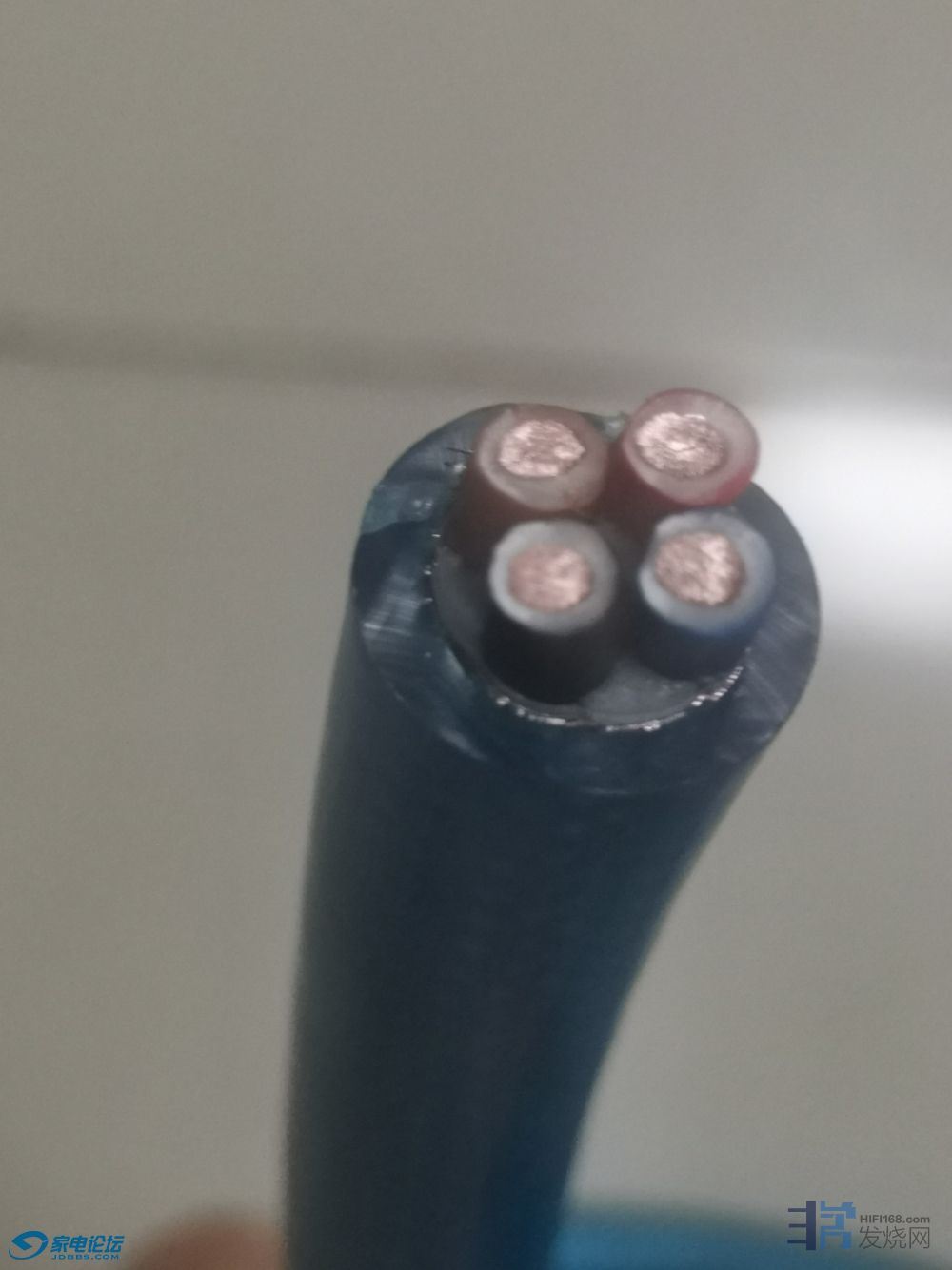

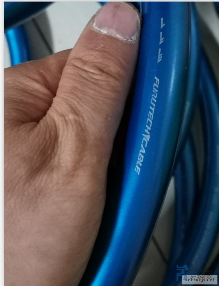

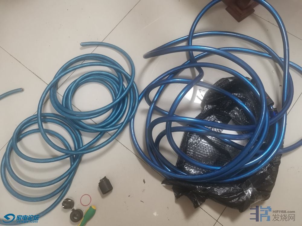

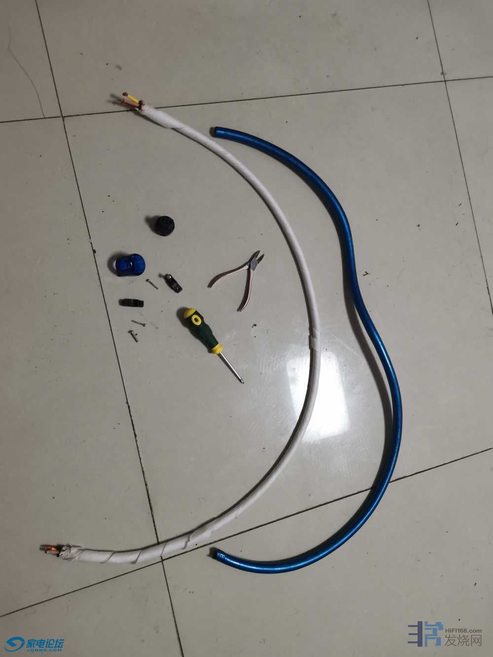

开始从西门子漏保上面接线 并使用日本古河电源线作为 功放机与电脑的电线
(59.94 K)
2024/5/25 22:35:21
(103.06 K)
2024/5/25 22:35:21

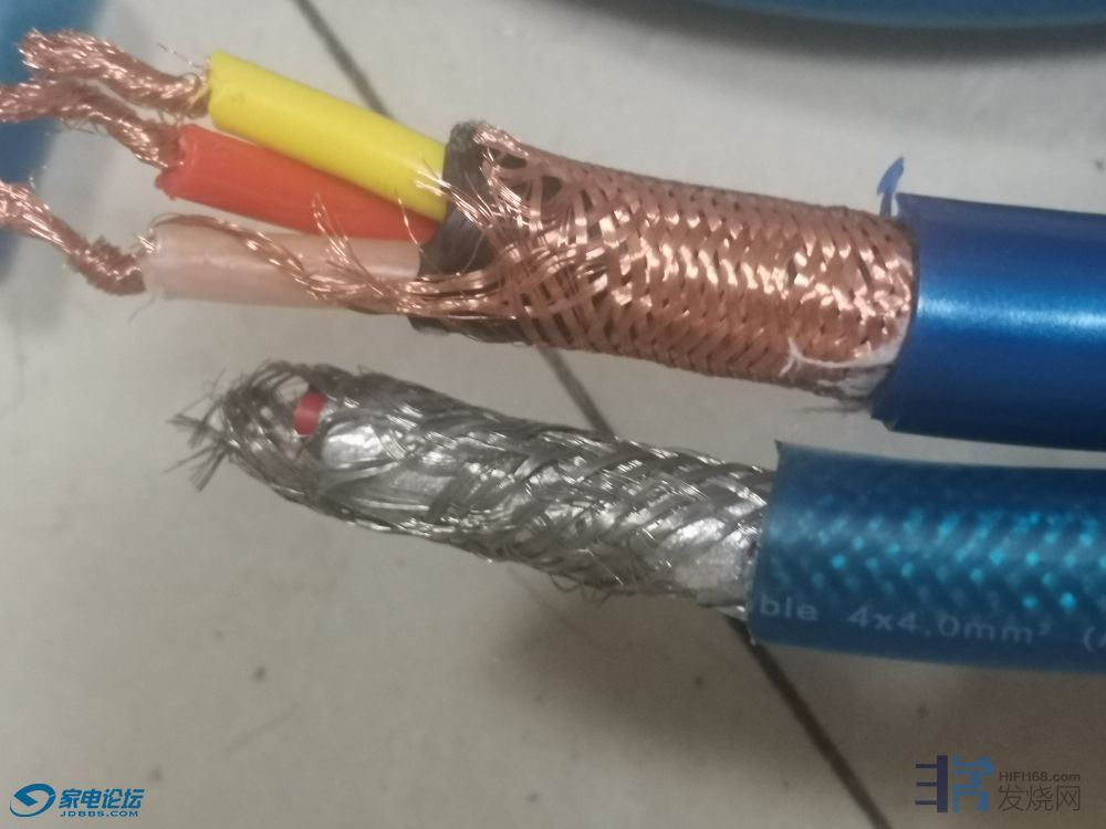

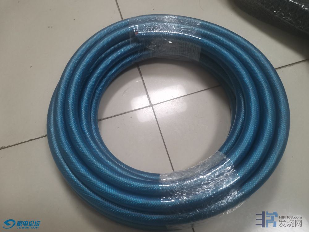

使用德国蓝水440电源线作为音源的电线
(81.01 K)
2024/5/25 22:35:21
(64.92 K)
2024/5/25 22:35:21
(67.55 K)
2024/5/25 22:35:21

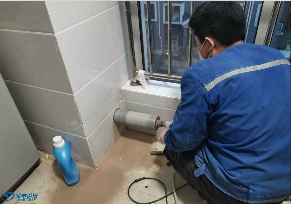

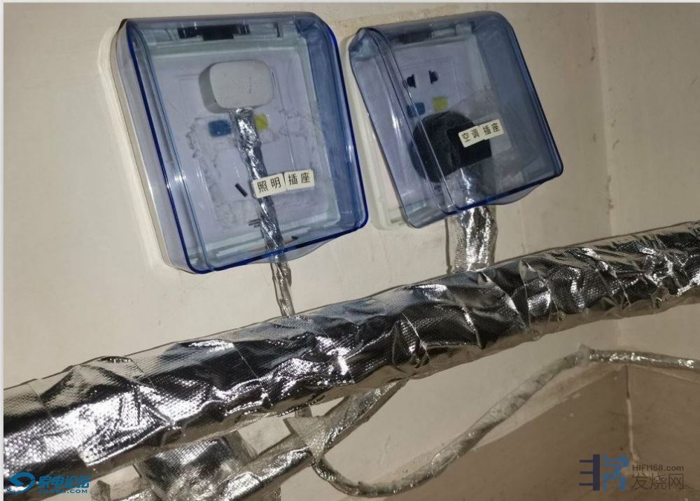

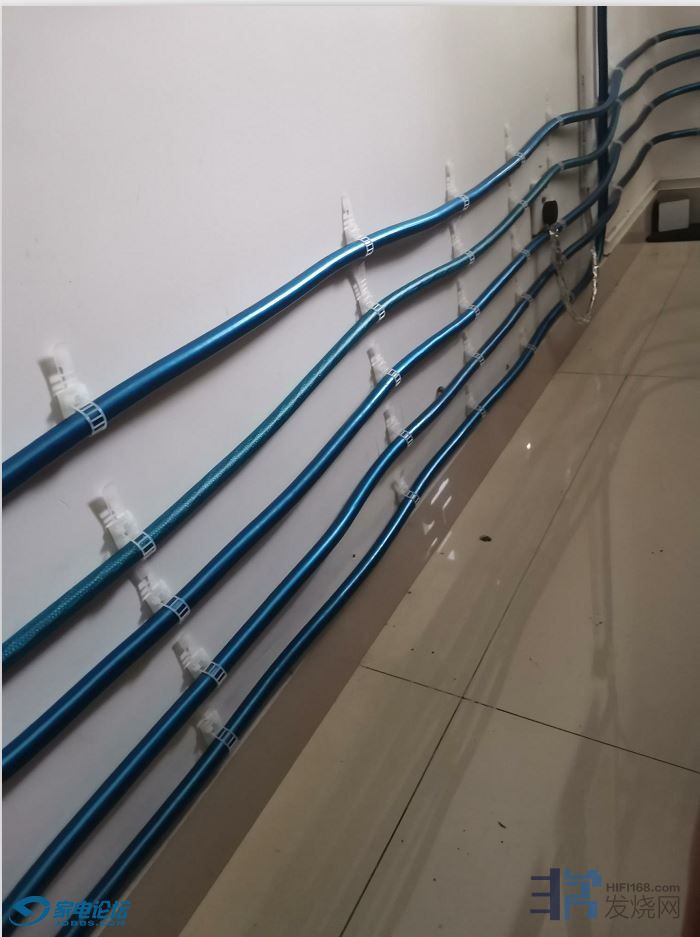

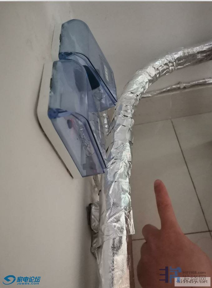

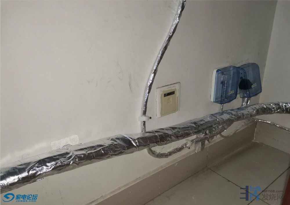

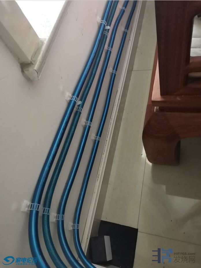

开始临时在墙壁上布线 因为古河电源线线太粗18毫米外径,德国蓝水440电源线16毫米外径
临时在墙壁上布线 等线调整好后 埋入墙壁里面
(64.24 K)
2024/5/25 22:41:53

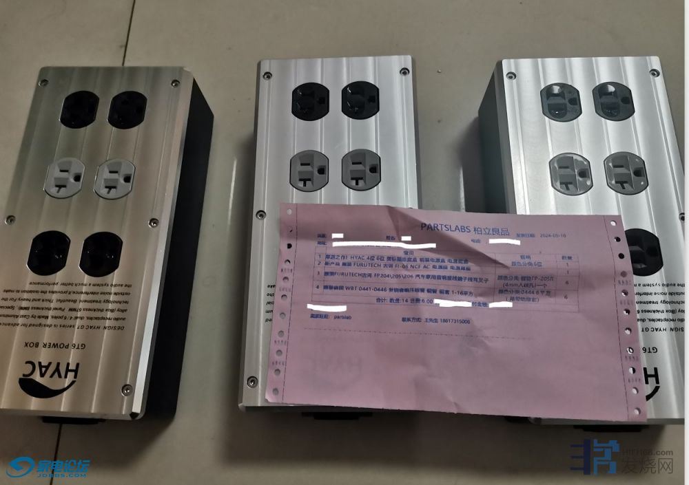

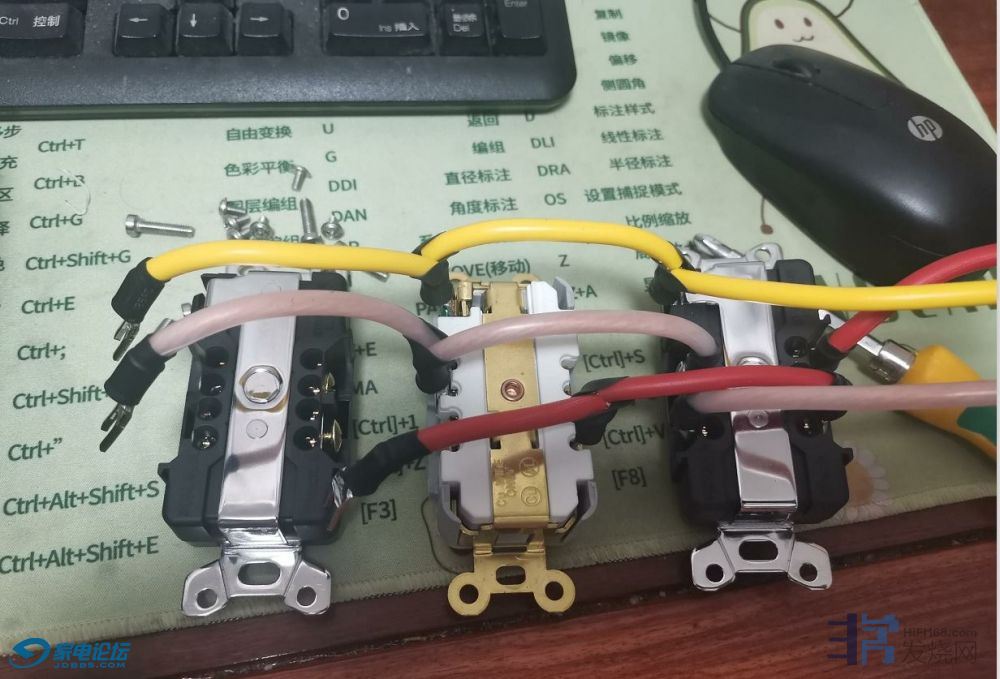

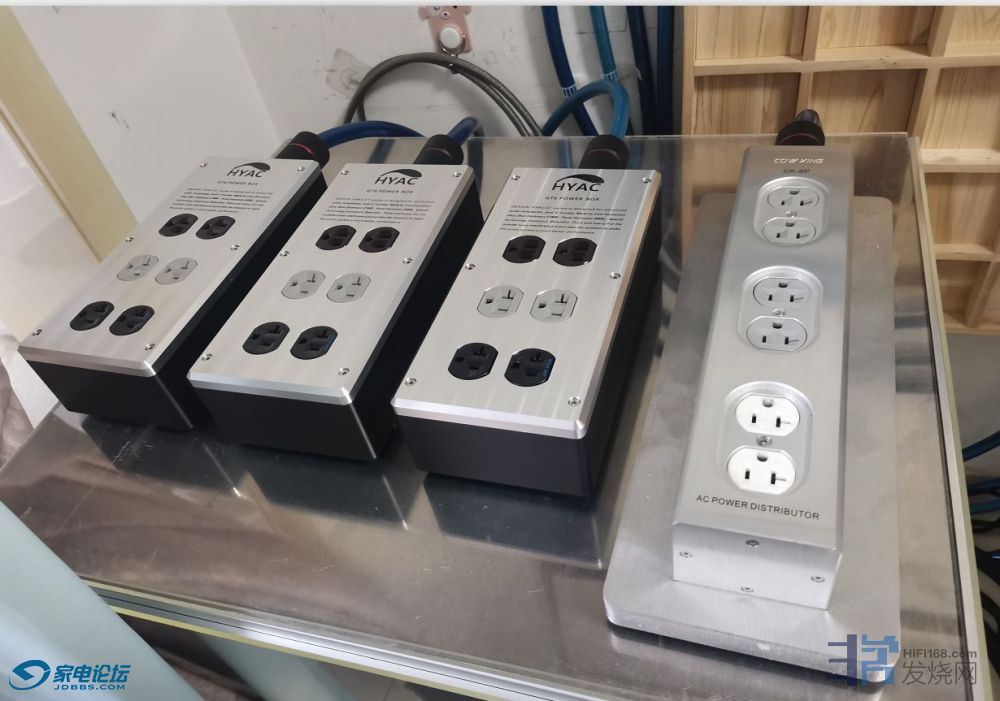

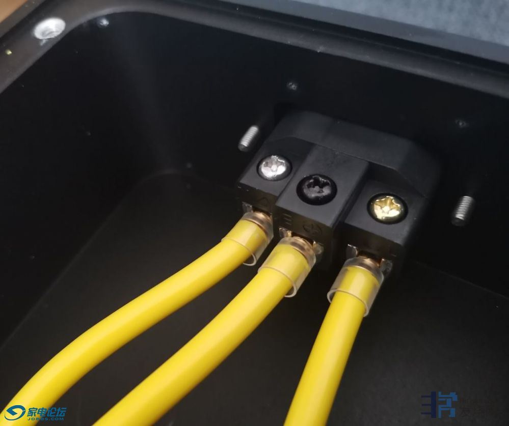

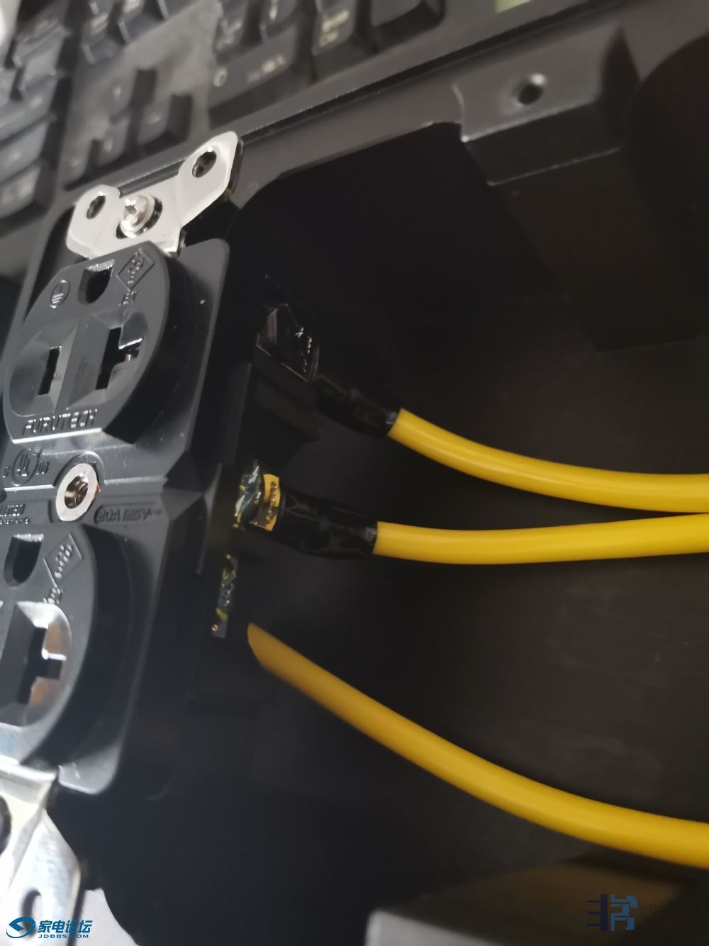

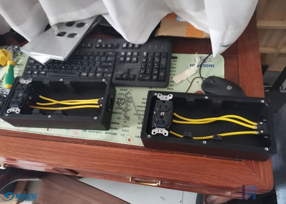

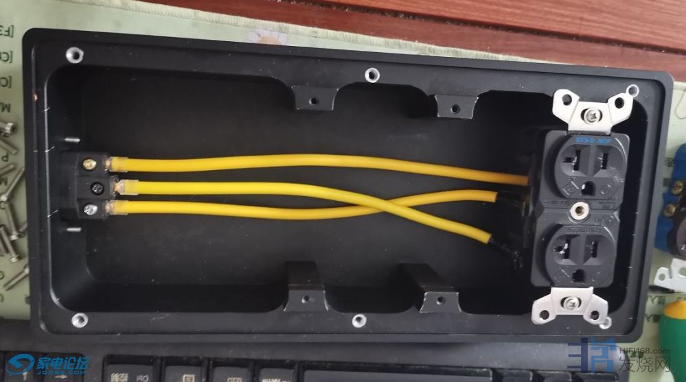

开始接插线板,插线板把过去的串联插芯方式 改为 一个插线板一个独立的插芯
(56.68 K)
2024/5/25 23:43:17
(96.46 K)
2024/5/25 23:43:17

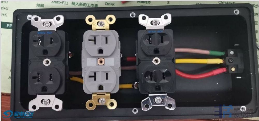

一个插线板只接一个古河NCF镀佬插芯 WBT护套 古河镀佬叉子 古河镀佬尾插 古河10平方电源线
一周后 顺利收到 修改后的插线板
(46.03 K)
2024/5/25 23:43:17
(56.14 K)
2024/5/25 23:43:17
(77.18 K)
2024/5/25 23:43:17
(86.33 K)
2024/5/25 23:43:17
(62.46 K)
2024/5/25 23:43:17
(79.84 K)
2024/5/25 23:43:17
(51.09 K)
2024/5/25 23:43:17
(83.93 K)
2024/5/25 23:43:17
一个插线板 只接线一个古河NCF镀佬独立插芯 ,其他插芯堵孔用
