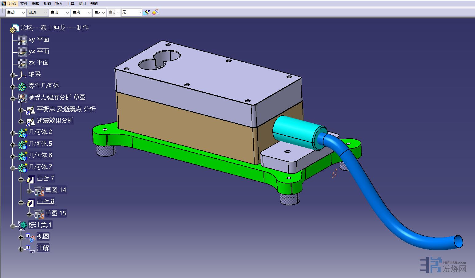

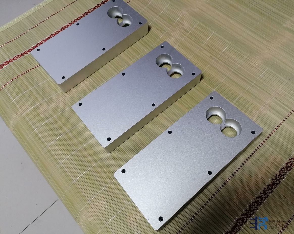

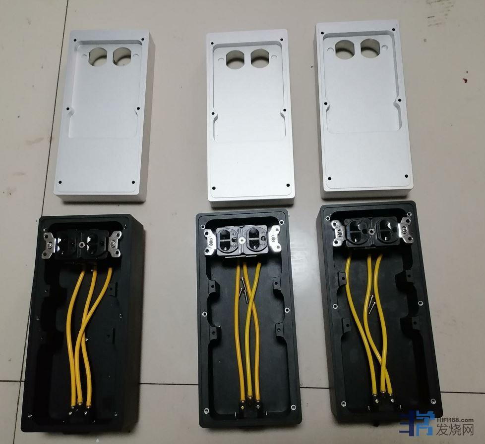

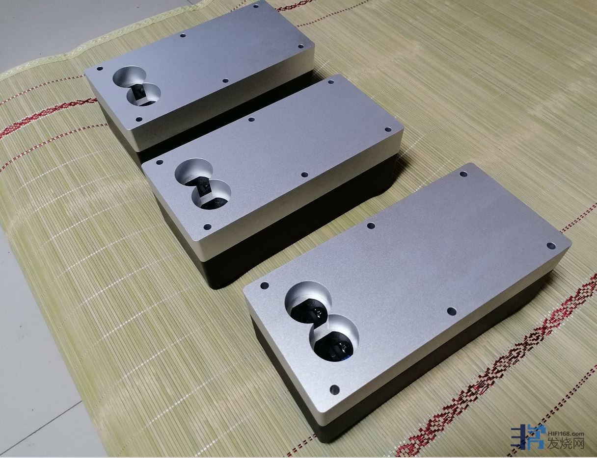

使用了不少插线板 基本上 都有点问题,最后决定自己设计一个
插线板是平面,没有插头护套 ,遇到很重很粗的电源线 很容易倾斜,把插线板的盖设计上 插头护套

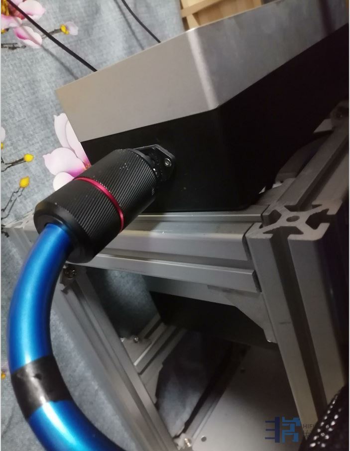

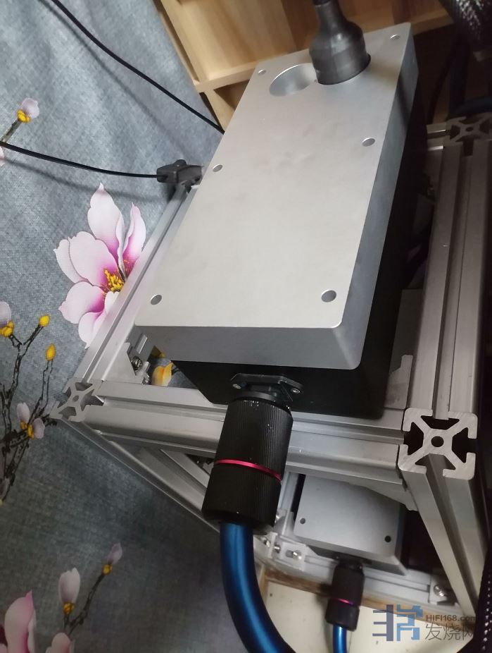

几乎所有的插线板 由于电源线比较重,常常会垂下来 ,导致电源线的尾插下垂 倾斜状态。
把避震板设计上 电源线尾插垫块 让电源线的尾插平行插入尾插 (起到扶着的作用)
这个垫块利用增加垫片高度 可以微调节的升降
同时 在避震钉部位 替换了聚氨酯 避震钉也兼容 在不影响更换避震钉的前提下 可以更换 弹性 聚氨酯
(聚氨酯 中间空心 仅一圈的点接触)
