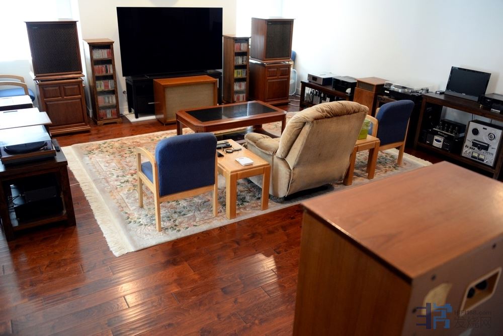

截止到2024年8月22日,七声道立体声系统:
电源  Monster Signature AVS 2000 + HTPS 7000 (2003年-)
黑胶  Pioneer PL-7L (1984年-)
磁带  SONY TC-558 (1974年-) / SONY TC-K777ESII (1986年-)
碟机  SONY SCD-1 (1999年-) / Pioneer BDP-88FD (2014年-)
前级  Marantz AV8801 (2012年-)
后级  1. McIntosh 50W-2 × 2 (1951年-  单声道)
         2. McIntosh 50W-2 × 2 (1951年-  单声道)  或  McIntosh MC-240 (1960年-  立体声)
         3. McIntosh 20W-2 (1951年-  单声道)
         4. McIntosh MC-225 (1961年-  立体声)
音箱  1. Tannoy LSU/HF/12/L × 2 美式兰开斯特箱体 (1958年-  前置)
         2. Tannoy LSU/HF/15/8 × 2 英式兰开斯特箱体 (1967年-  后环绕)
         3. Tannoy LSU/HF/15/8 JBL C37箱体 (1967年-  中置)
         4. Tannoy LSU/HF/3LZG/8U × 2 天朗全向箱体 (1971年-  环绕)
电视   SONY A80J XR 77"(2021年-)
注
1. (XXXX年-),该器材上市年份。
2. JBL C37箱体,50年代产品。
3. 后级顺序,对应音箱顺序。
在出世与入世的边界徜徉

8月13日,台湾林老师来我家,言传身教蔡医师的音箱摆位调音方法。
之后,一直琢磨如何把此法用于多声道立体声系统的全面调整。
经过20天的折腾,近几天从触类旁通逐渐转为融会贯通。
现在,在3对音箱摆位调音和设定好6台胆后级各自增益旋钮位置的基础上,通过前级逐个调整7个音箱的相关音量和频率,在允许的范围内,什么声音的高频、中频、低频,什么音场的宽度、深度、高度,想要什么,就有什么,想要多少,就有多少
在出世与入世的边界徜徉
178#
至于各种音色取向,6台胆后级的诸多排列组合,可以任意搭配,彼此取长补短,调出形形色色的声音
在出世与入世的边界徜徉
179#
掌握诀窍之后,多声道立体声(HIFI多声道)系统的两大好处凸显:
一是设置选项多种多样,想要哪个轻而易举。
二是多台HIFI功放、多个HIFI音箱,既可齐心协力、相得益彰(7声道开机时),又能分而听之、各取所需(3套双声道+1套单声道,分别单独开机时)。
