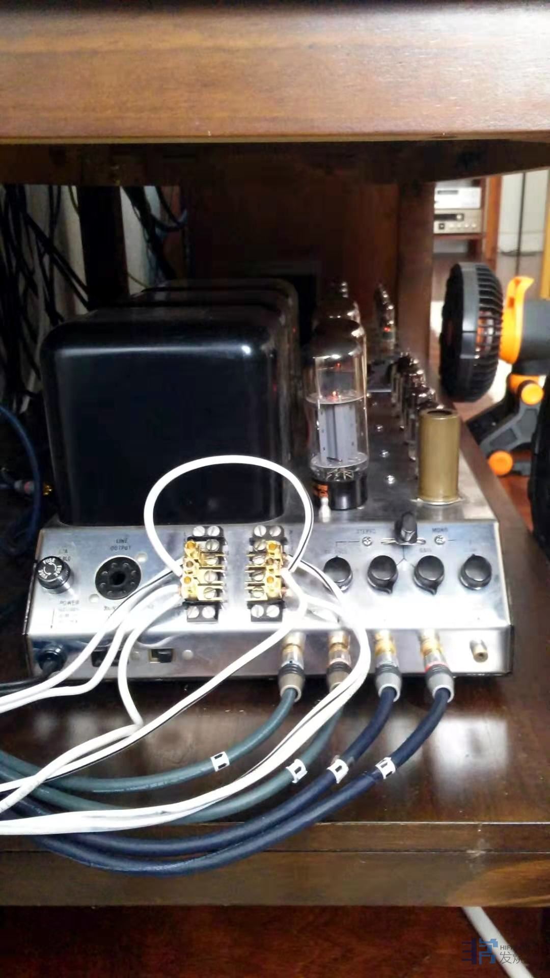

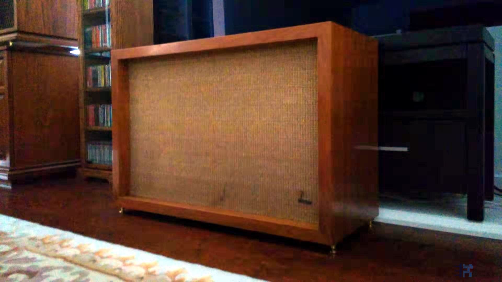

多声道立体声系统组建以来,一直嫌 20W-2(15瓦)推中置的金15有些功率不足,但始终没有找到合适的胆后级(如 50W-2)来替换。听到美国烧友的介绍后,如获至宝,马上操作,结果是大喜过望。现在,一台 McIntosh MC-240 推中置、一对后环绕的三个(喇叭 Tannoy LSU/HF/15/8,中置箱体 JBL C37,后环绕箱体 英式兰开斯特)音箱,动力源源不断,声音要啥有啥,可说是个意外所得。

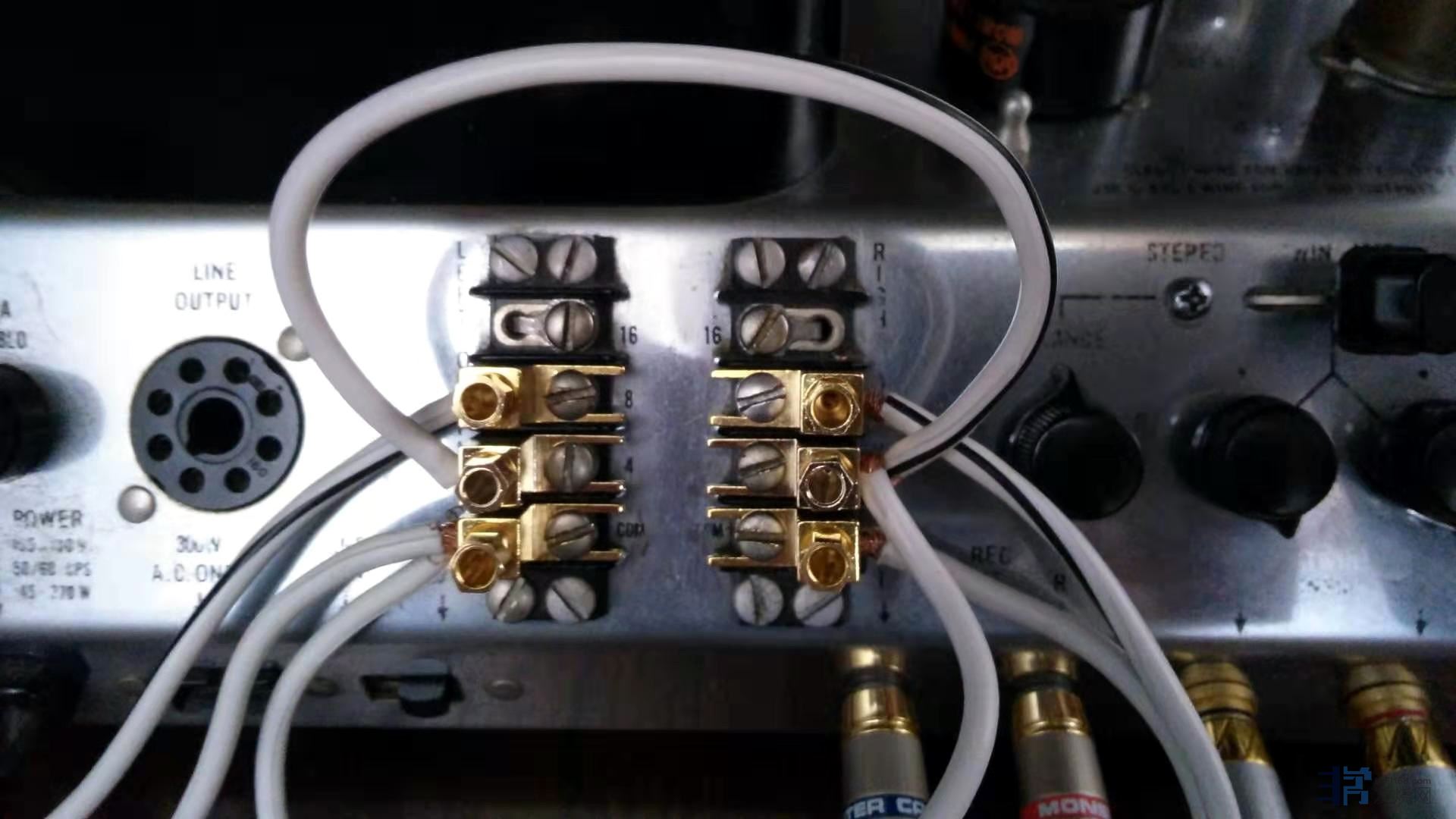

日前与美国一个烧友交流,他告诉我 Davie(Dave O’Brien,麦景图公司的专家)教了他一个用单个 MC-275 或 MC-240 驱动三个通道(推3个音箱)的技巧,归纳如下:
1. 正常连接左右8(或16)欧姆音箱;
2. 连接第三个(如 中置)8欧姆音箱,其负极接左侧公共端子,正极接右侧4欧姆端子;
3. 将跳线串联左右4欧姆端子,通过左右信号混合和8欧姆负载来推动第三个(如 中

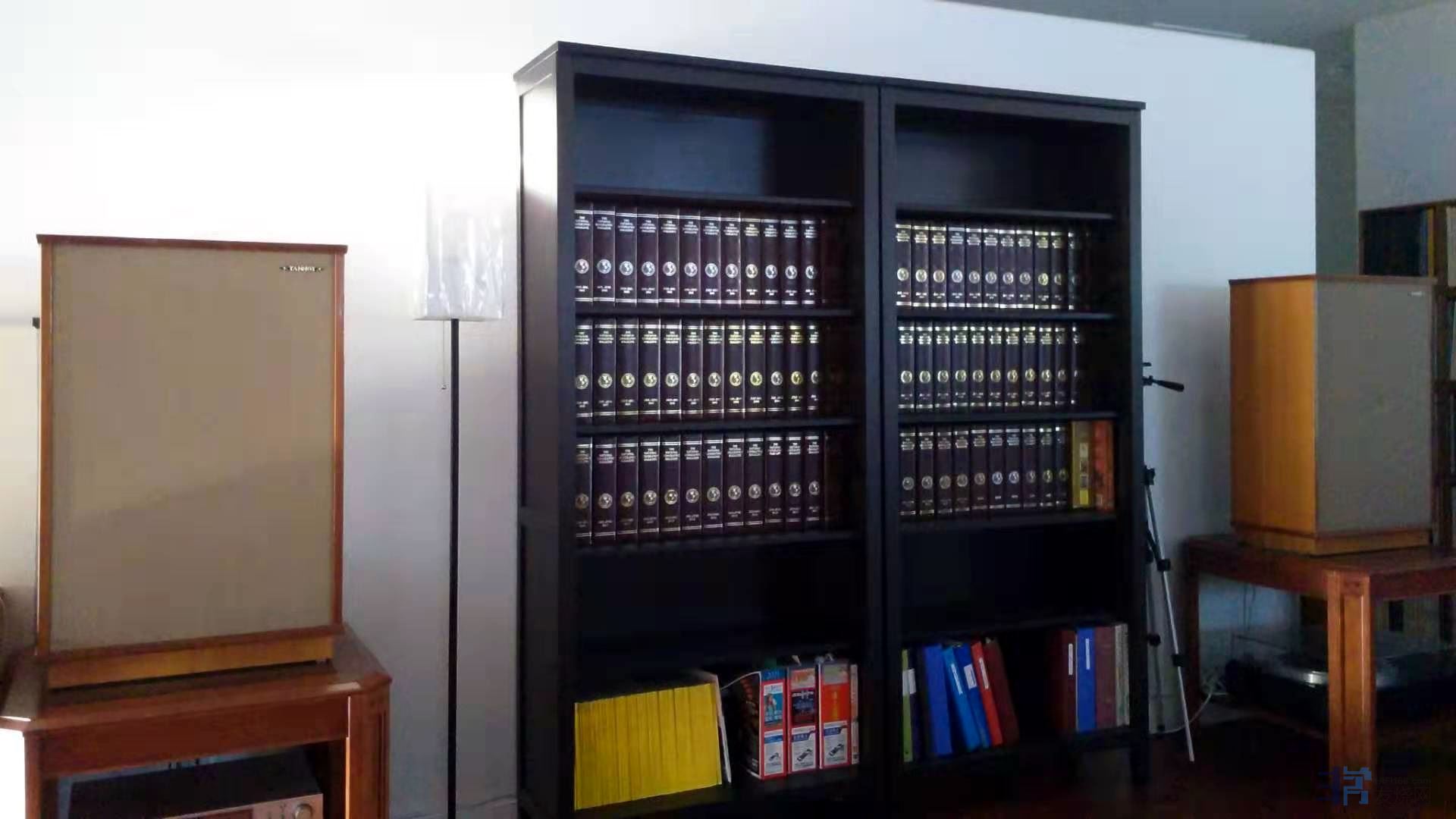

经过一周的运行,一台 MC-240 推三个 Gold 15 获得非常满意的结果。截止今日,七声道立体声系统为:
电源  Monster Signature AVS 2000 + HTPS 7000 (2003年-)
磁带  SONY TC-558 (1974年-) / SONY TC-K777ESII (1986年-)
黑胶  Pioneer PL-7L (1984年-)
碟机  SONY SCD-1 (1999年-) / Pioneer BDP-88FD (2014年-)
前级  Marantz AV8801 (2012年-)
后级  1. McIntosh 50W-2 × 2 (1951年-)
         2. McIntosh MC-225 (1961年-)
         3. McIntosh MC-240 (1960年-)
音箱  1. Tannoy LSU/HF/12/L × 2 美式兰开斯特箱体 (1958年-  前置)
         2. Tannoy LSU/HF/3LZG/8U × 2 天朗全向箱体 (1971年-  环绕)
         3. Tannoy LSU/HF/15/8 × 2 英式兰开斯特箱体 (1967年-  后环绕)
             Tannoy LSU/HF/15/8 JBL C37箱体 (1967年-  中置)
电视   SONY A80J XR 77"(2021年-)
(XXXX年-),均为该器材上市年代(JBL C37箱体,为50年代产品)。
