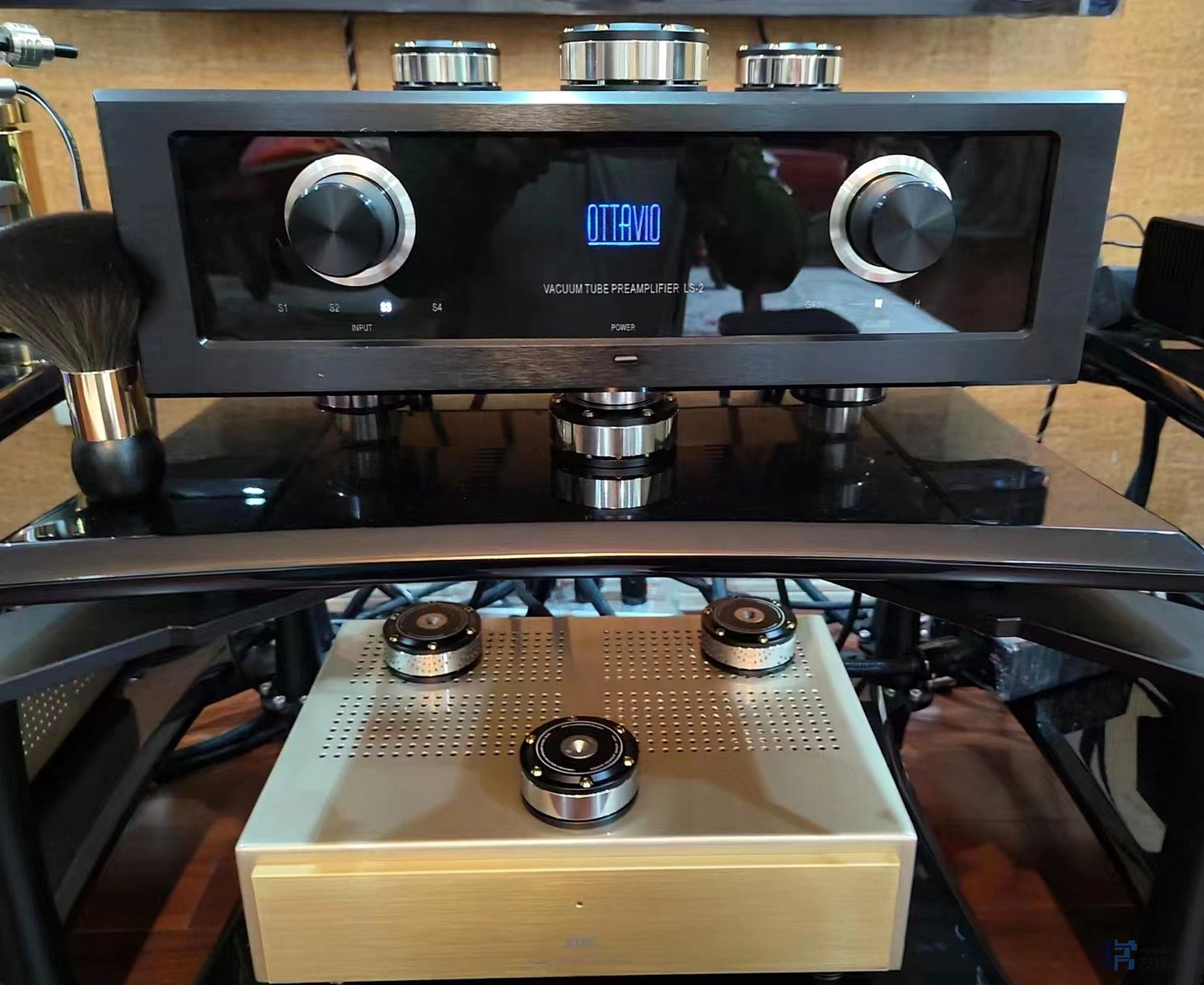

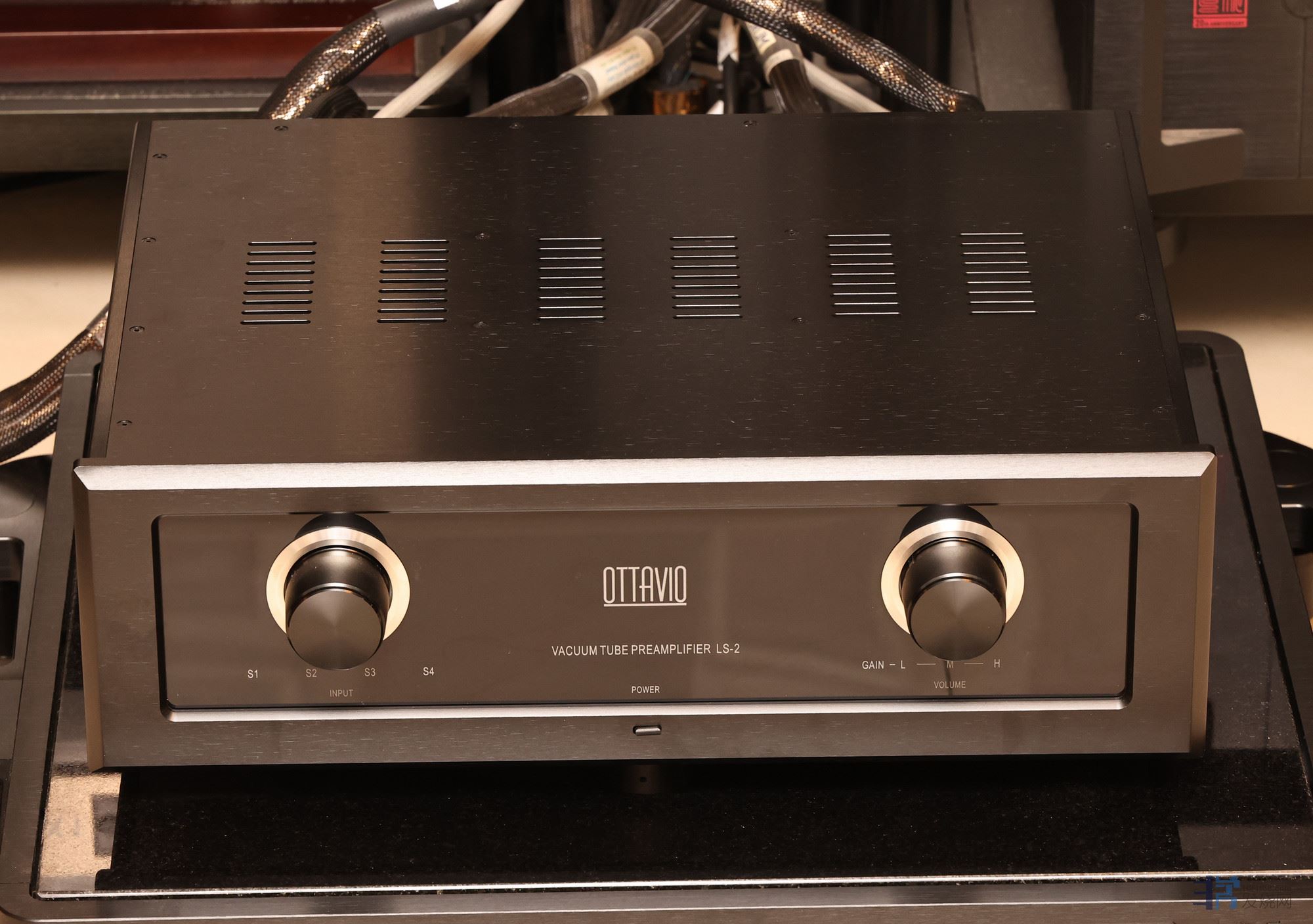

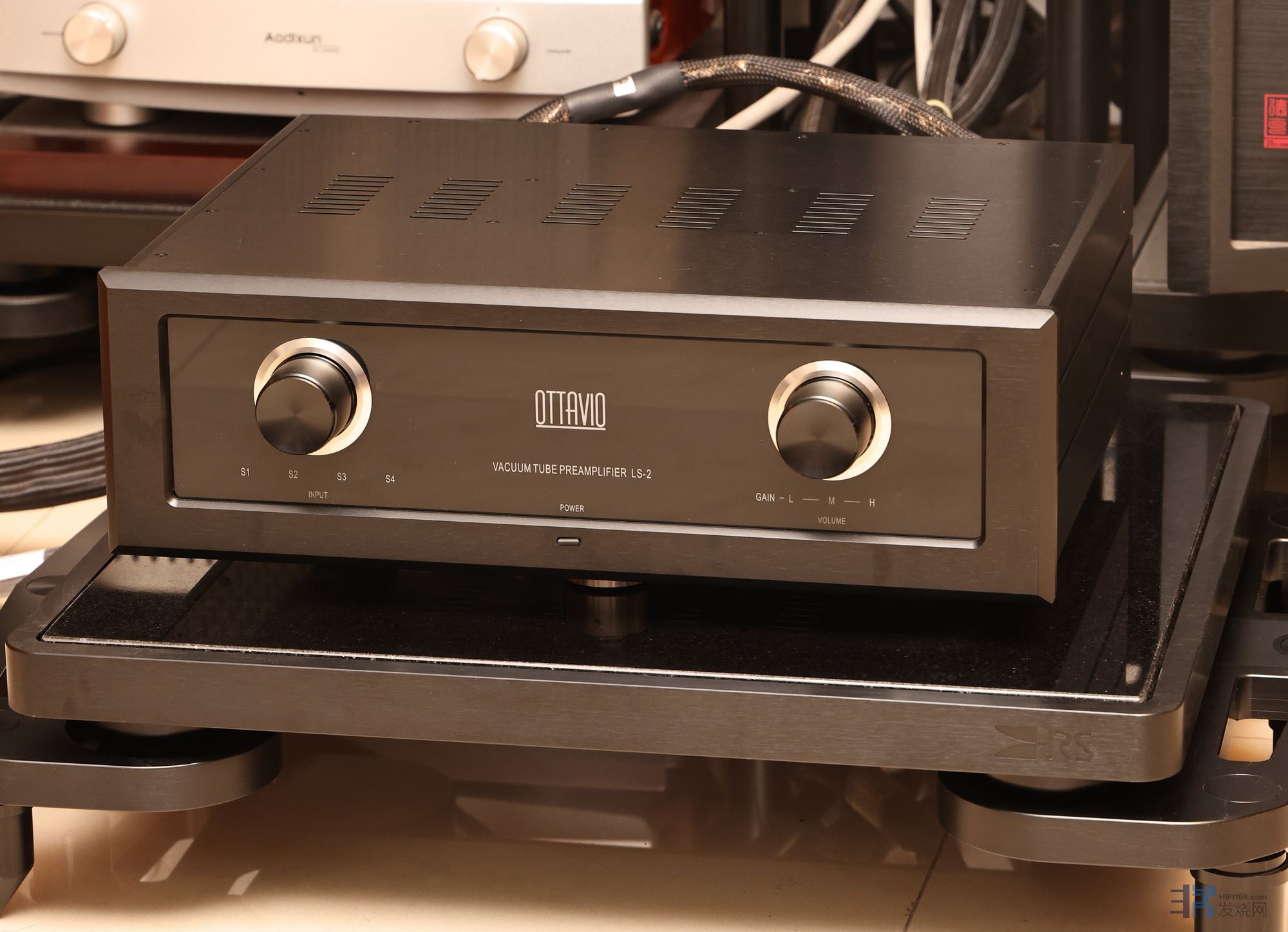

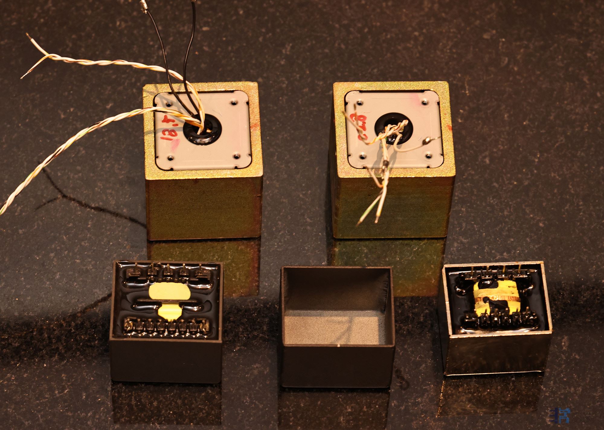

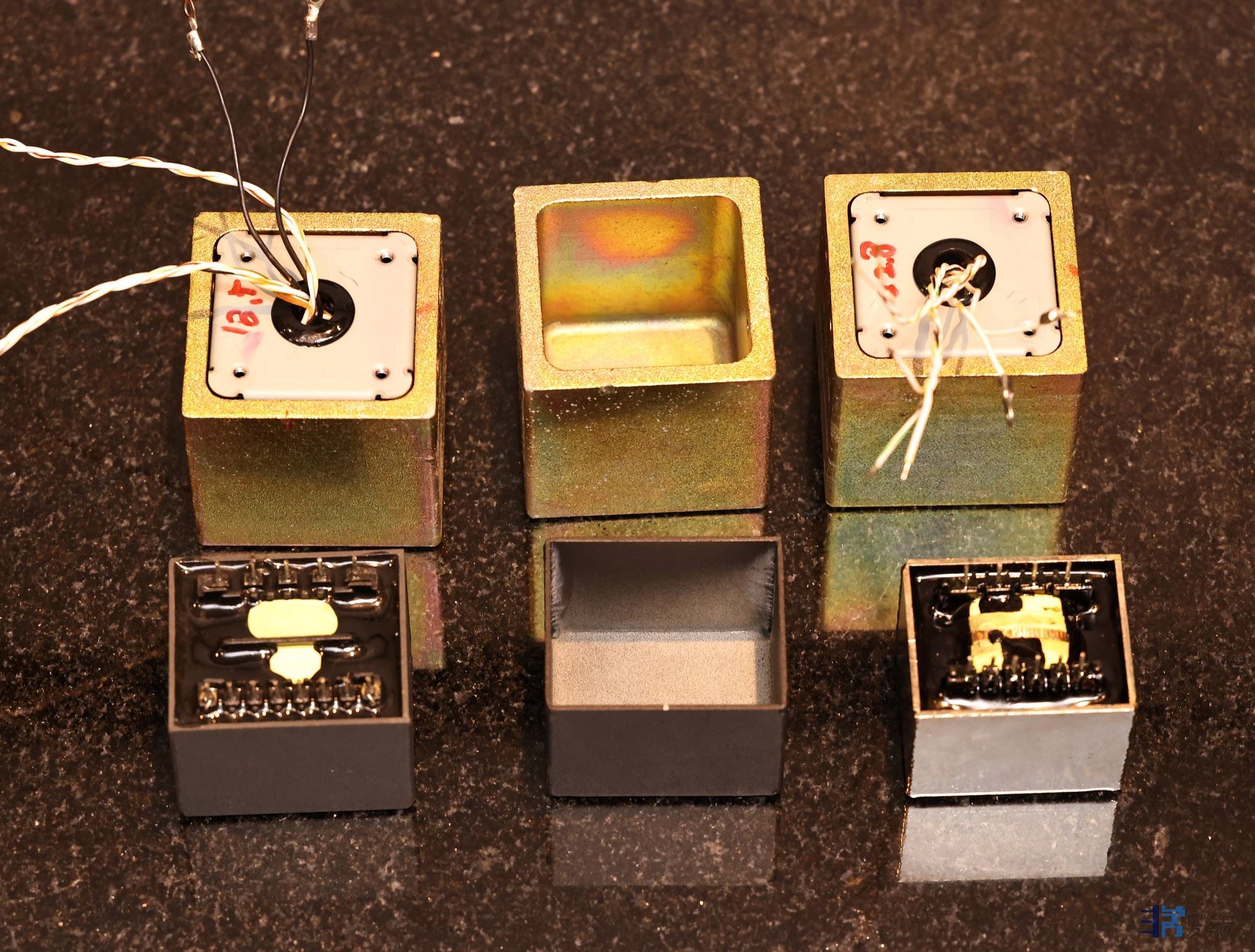

LS 2前级采用牛入牛出设计。
相比于传统多见的晶体管、或者胆缓冲,牛入牛出具有更好的阻抗匹配。
当声音频率不断高低变化时,牛入牛出的内阻保持恒定不变,让音场更加稳定、不飘移。
此外,晶体管、胆缓冲电路都会有各自的音染,牛入牛出的音染更小。

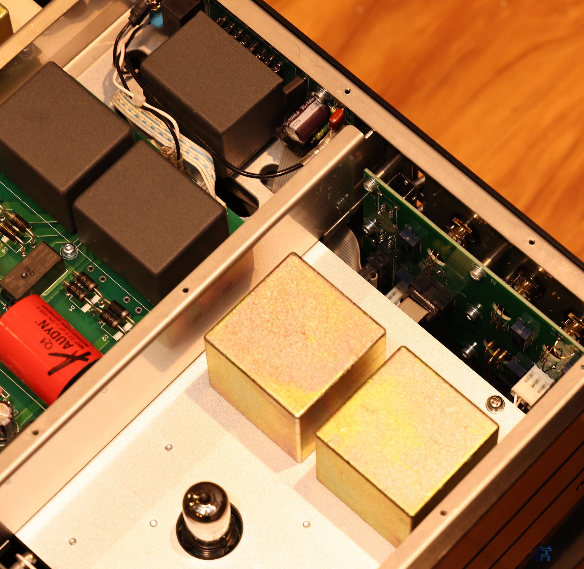

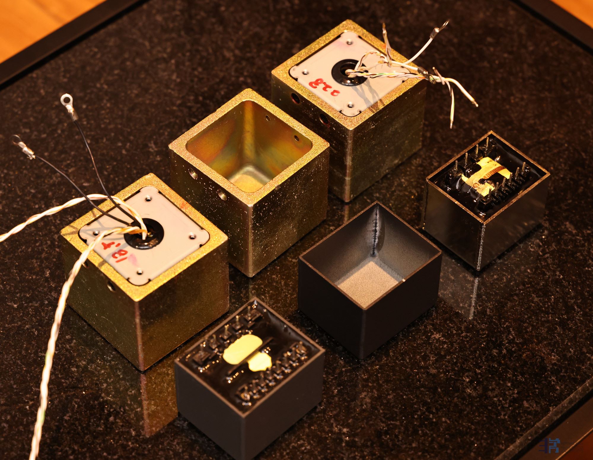

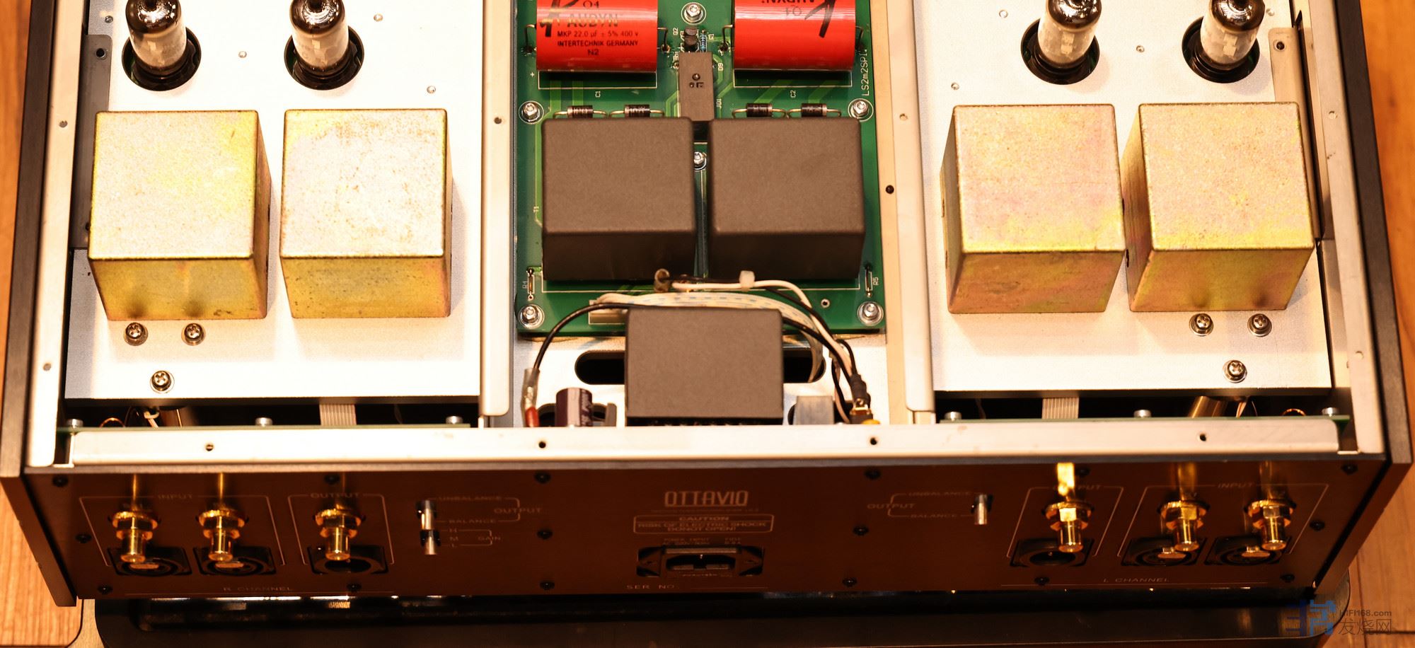

LS 2分别有3个电源牛(黑色)和4个输入输出牛(黄 色)。

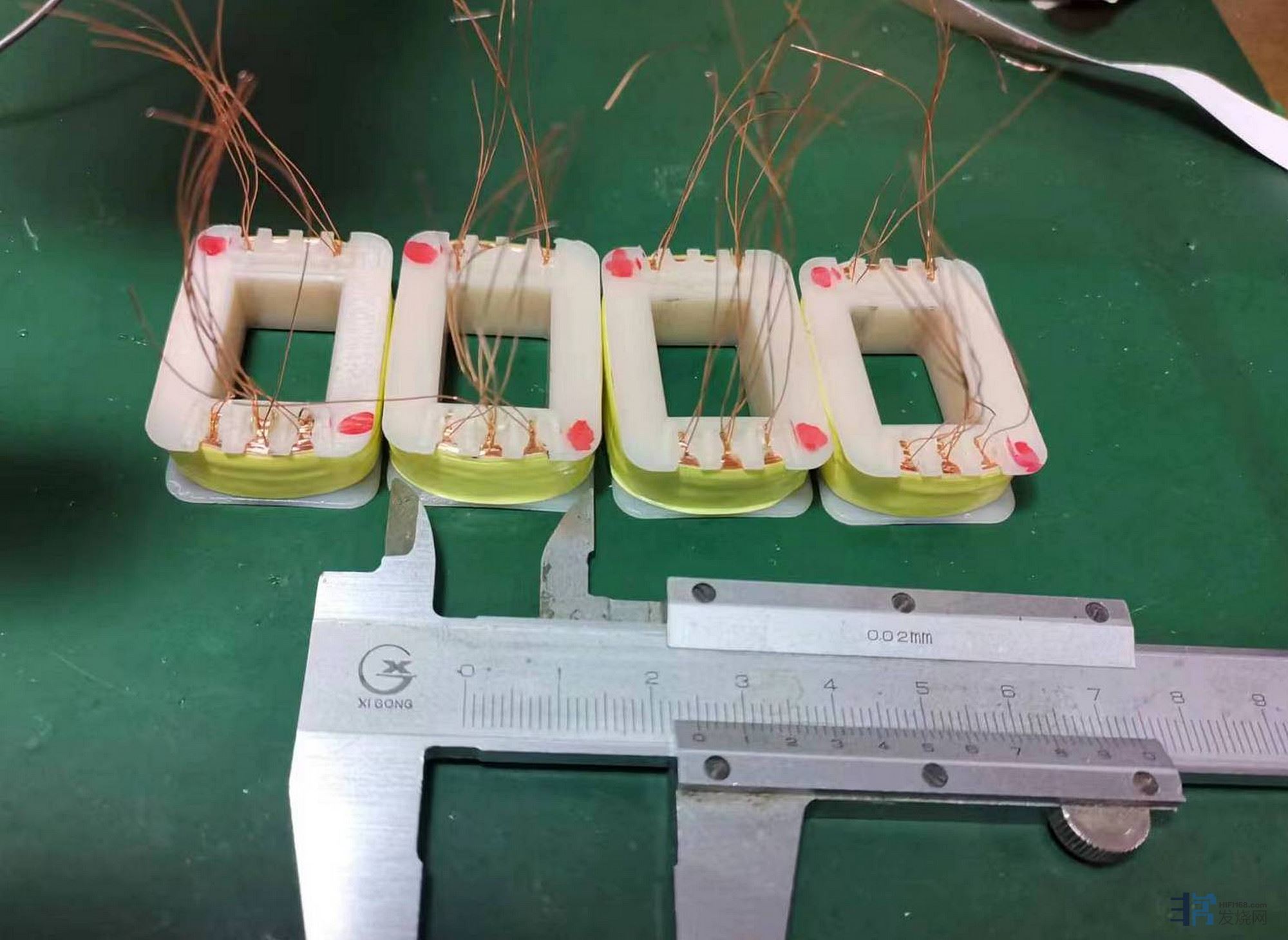

一般输出牛里面的漆包线,如果用5N无氧铜已经很发烧了,LS 2用的是更发烧的单晶铜漆包线,单晶铜声音更为饱满,能量感更充足,但绕线工艺要求更高。
而且为了减少杂讯感染,LS 2前级的电源牛(黑色)都套上了金属保护罩。
而为了让对声音有直接关系的输入输出牛(黄 色)具有最佳的抗干扰能力,LS 2的输入输出牛都套上了5mm厚的金属屏蔽罩,这个屏蔽罩的工艺相当复杂。
丽确先购入军工级纯铁,进行等离子切割,切割后的一块块纯铁再进行CNC加工挖空,然后再运到热处理厂进行真空退火处理,要求保证整个屏蔽罩的1-2mm厚度为100%纯铁。
热处理完成后再进行表面镀锌(防锈)处理。
一个屏蔽罩要经过4间专业工厂接力处理。
而且这是一整块纯铁挖出来的,没有任何焊接。
LS 2的输入输出牛,都采用高矽钢片混合坡莫合金做铁芯。
单纯用高矽片,磁通量不够,导致声音低频过薄;单纯用坡莫合金片,磁通量又太高,容易磁饱和,导致低频堆积过量。
丽确经反复计算、测试,才取得一个最佳的混合数值。
丽确胆机的所有变压器都是丽确自己手工绕制,不假手于外人,这样既可以保证真材实料和匠心工艺,更可以精确控制变压器的各项指标,而且,丽确的变压器都采用自己独有的特殊屏蔽方式,不能外泄。

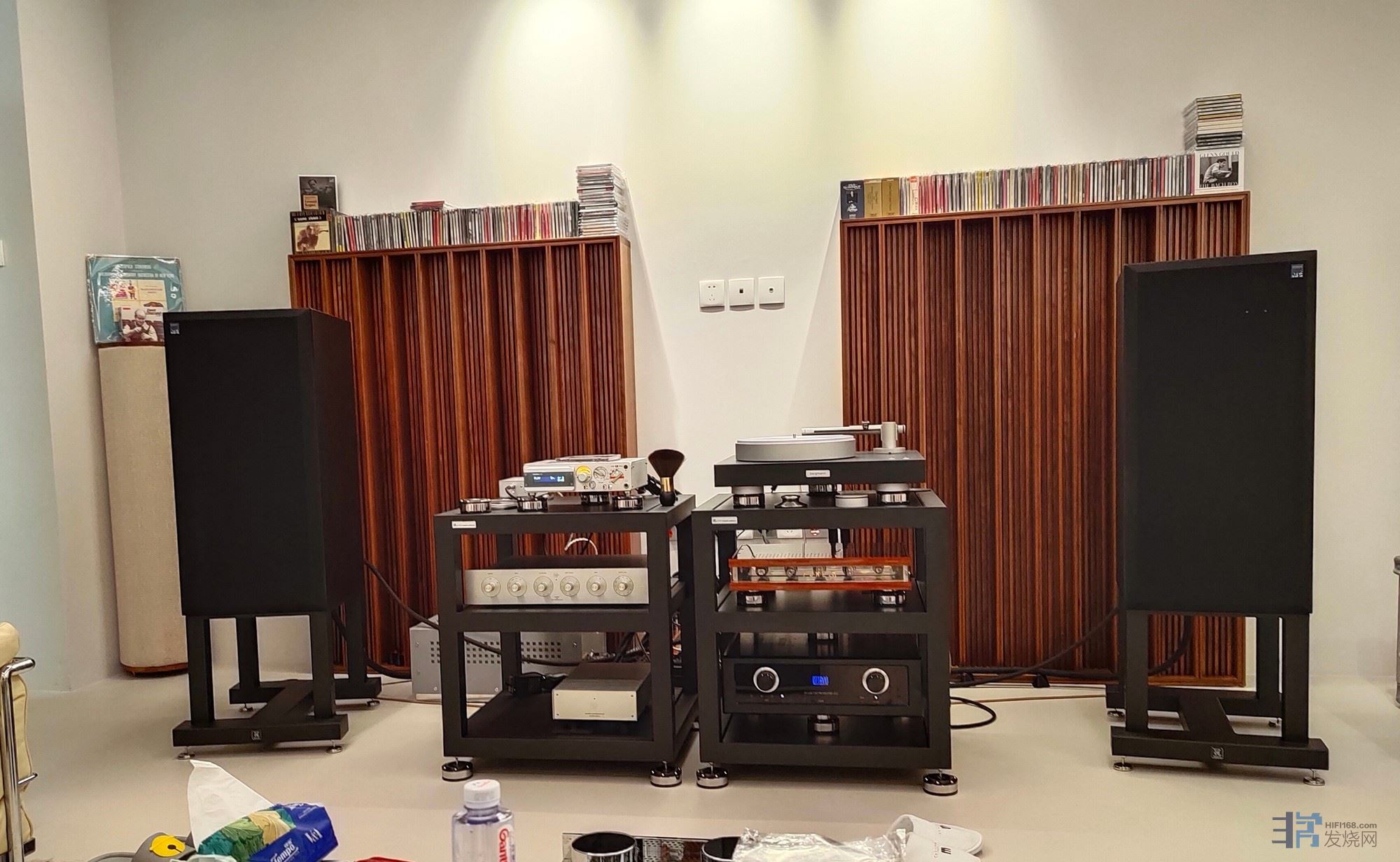

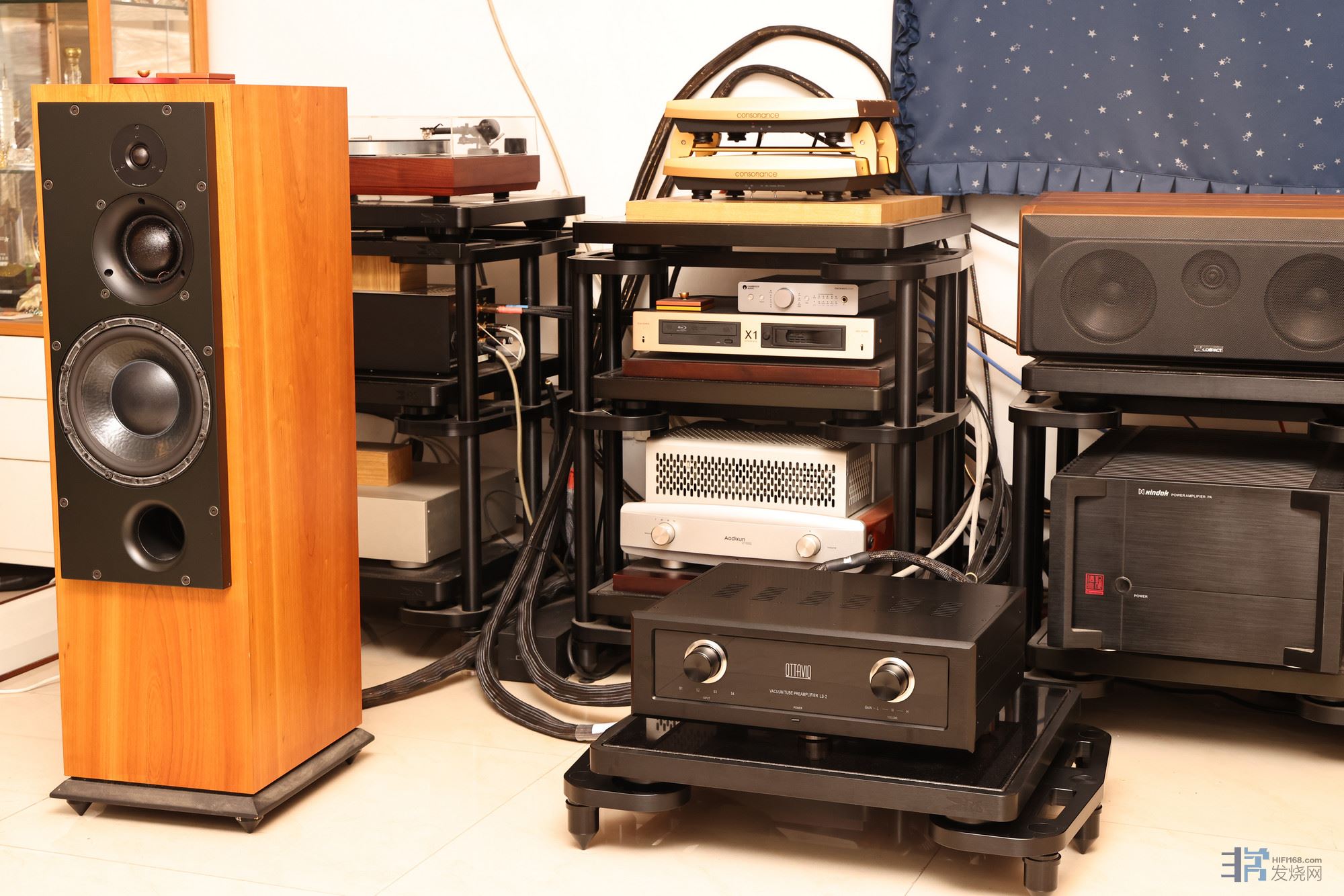

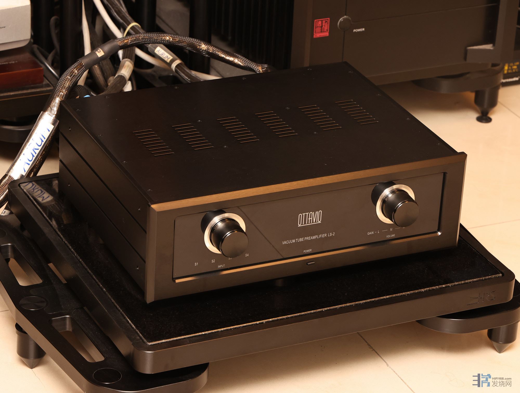

我家试听搭配的是LINN 12黑胶唱盘、欧博分体电池数播、新德克20周年纯A后级、ATC 50扬声器,搭配避震梁前辈的单端信号线、喇叭线。

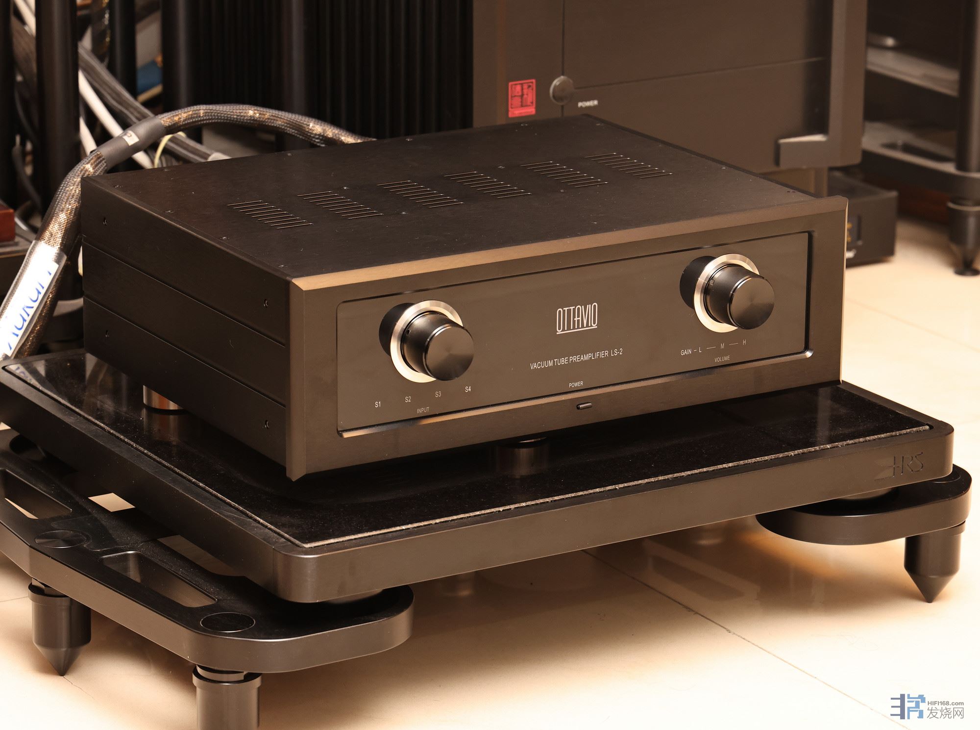

先说一下LS 2前级的增益选择,我三个增益都试过,LS 2的增益设计注重线性效果,小音量聆听也有丰满效果。所以,如果一般的前级在10点钟音量的话,LS 2 的L 低增益要放到大概2点多一点,M档中增益大概1点钟位置,H高增益放在12点。
我聆听时是用M档,1点钟左右位置是足够声压的地方。
LS 2前级给的我感觉就是饱满、晶莹、剔透、宏大,音量足够大时,音乐有如倾泻而出。
而且,调大音量时,一点不吵耳朵,声音不变形,就是感觉爽!过瘾!畅快淋漓!
我在168论坛有个前级大测评的帖子,从2011年开始,陆续测评了超过20多台不同品牌前级,浏览点击量已经超过285万。
正如大家知道,前级出声,后级出力。
一套器材的声底基本由前级来确定,那么,用了丽确LS 2前级的系统,有什么不同呢?
首先,在这么多前级中,丽确LS 2前级的分析力、细节表现一定是名列前茅的,声音晶莹剔透,有如德国器材一样的明察秋毫,而且是全频段的高分析力,非常线性。
加了丽确LS 2前级的系统,犹如加了放大镜,让人听到音乐中更多微小的细节。
其次,LS 2是没有压缩、夸张的声音和音场再现,非常自然、鲜活,声音有重量感,听着听着,您会不自觉的扭大音量,因为,这会有更好的包围感、现场感,引人入胜。
LS 2在速度、密度、音色等方面,都非常中性,没有自己的音染,忠实还原音乐的本真。
LS 2前级是十万级别的器材,对比同价位器材,我个人觉得LS 2最突出和吸引人的优势分别是分析力、音场、音乐味、音色平衡。
LS 2在避震设计、变压器设计制作、电位器设计制作、线路设计方面几乎都是十万级别里面最顶尖的了,是音响里面的高级私房菜,期望大家请多对比、欣赏。

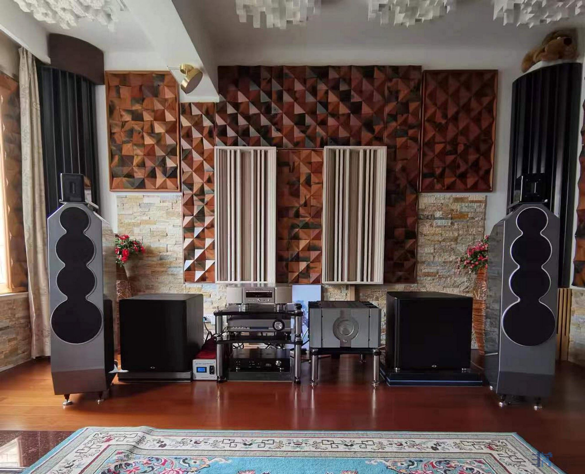

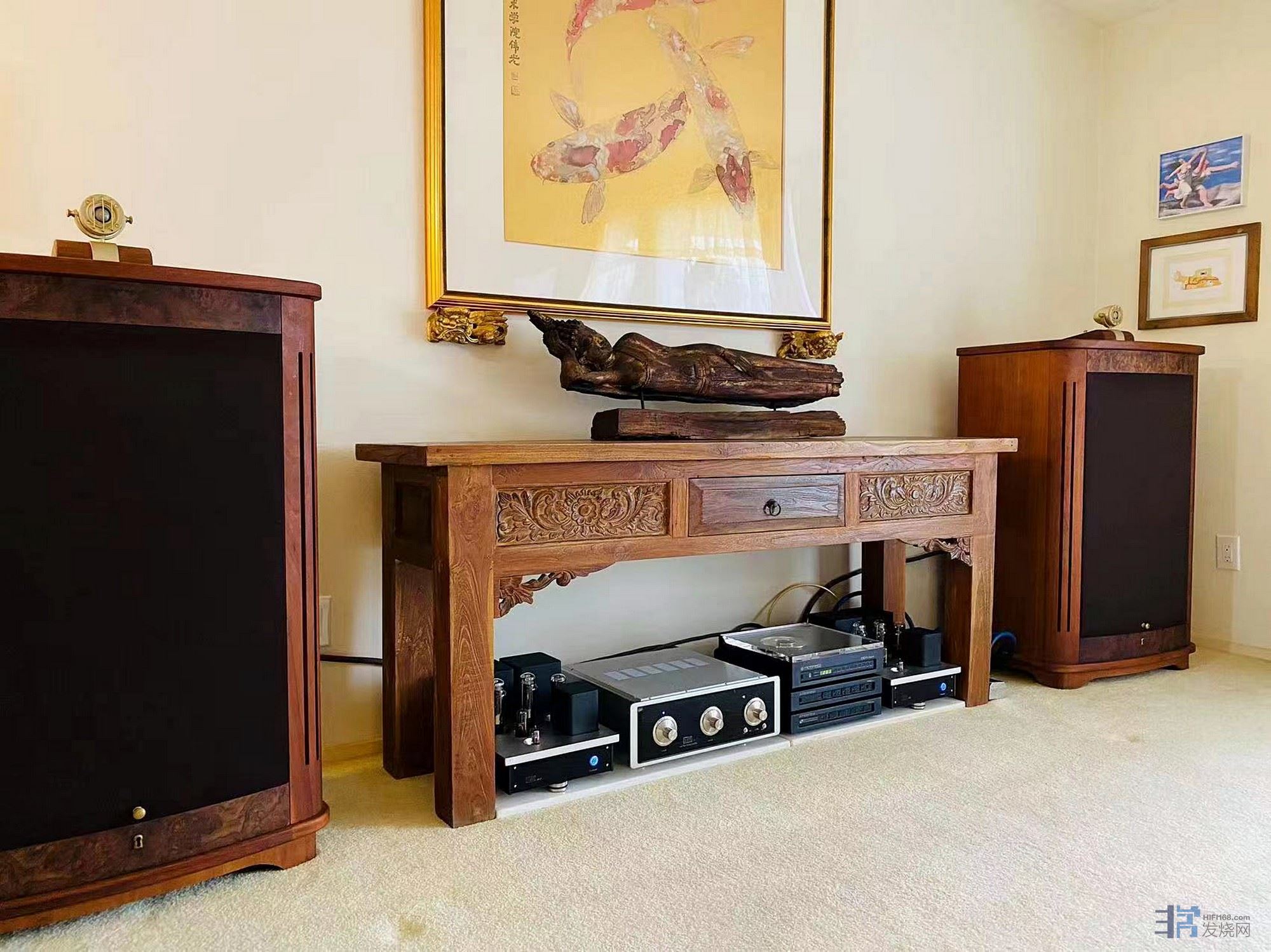

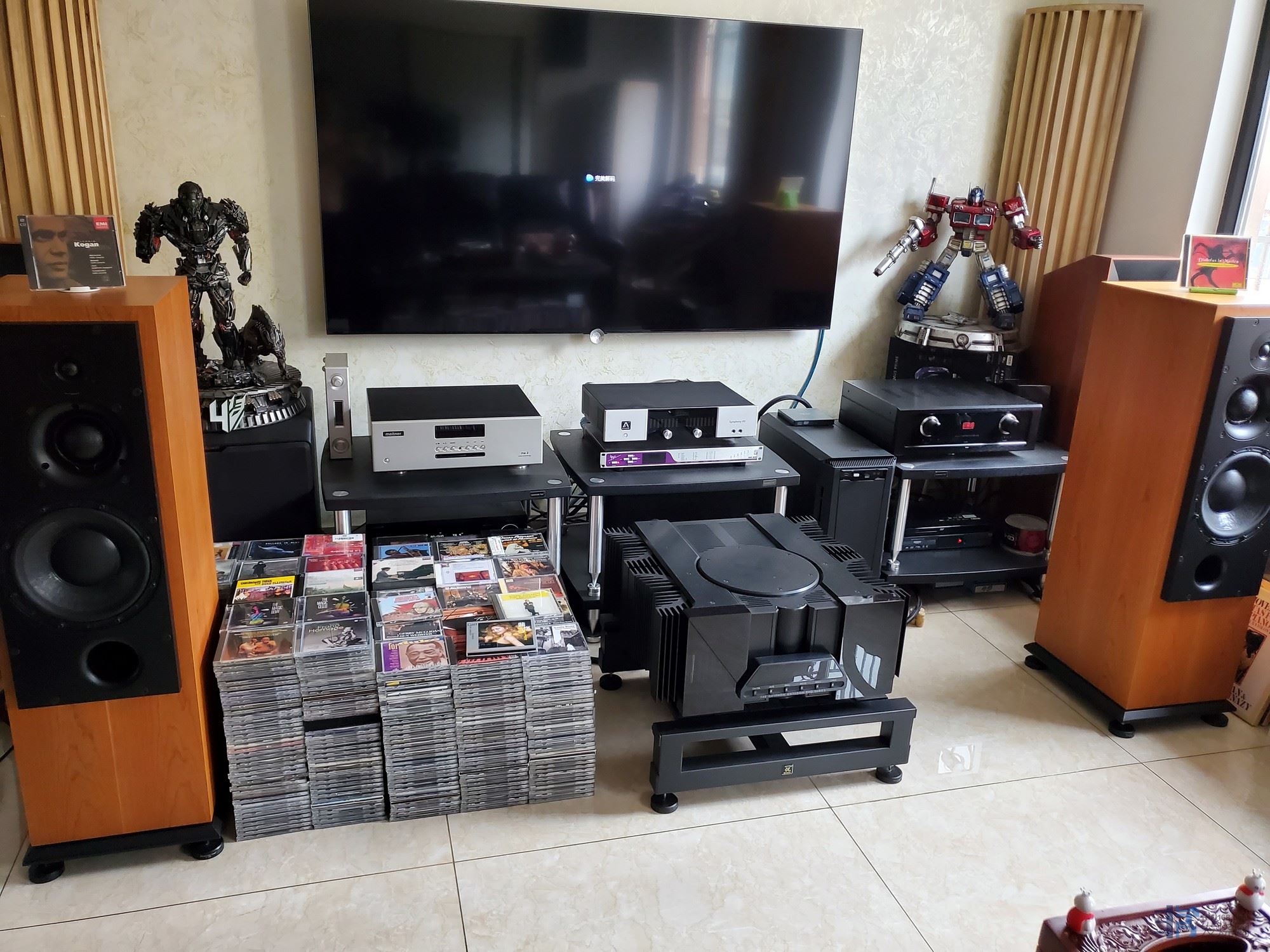

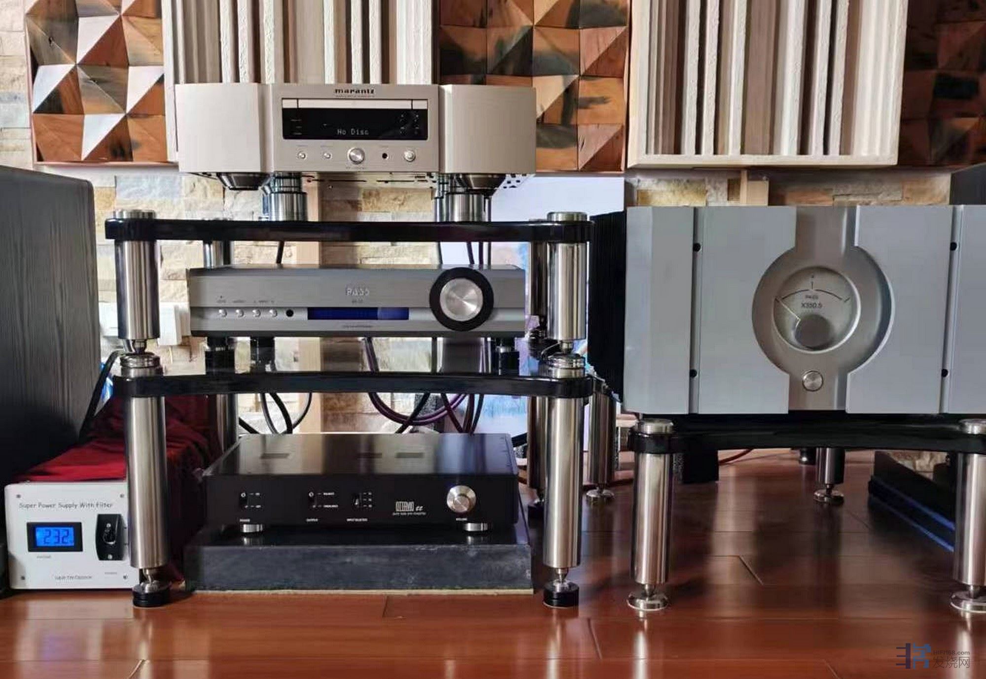

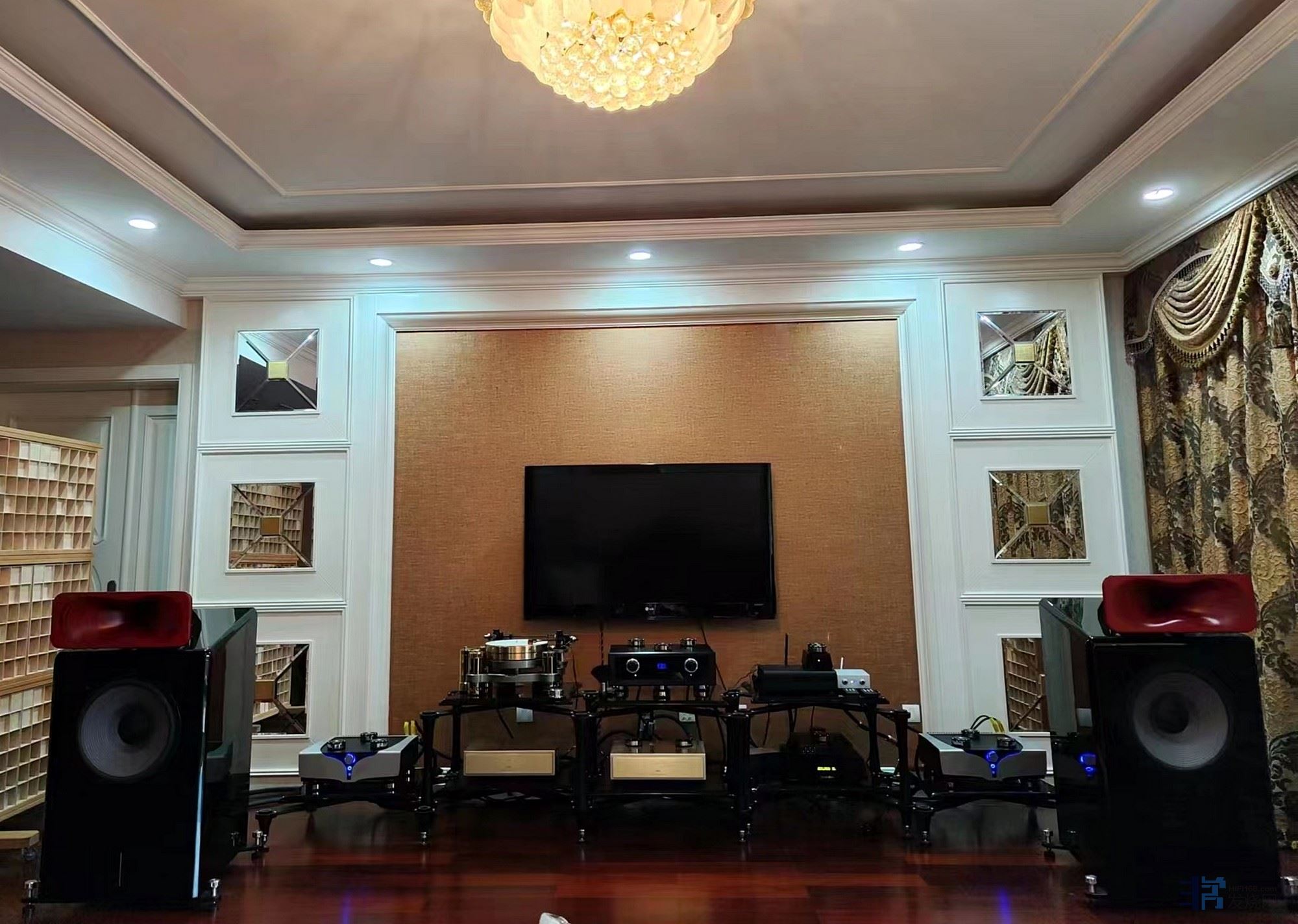

文末彩蛋:下图分别是丽确LS 1前级用家在广州、移民美国后的器材,他用Micro mega FI,丽确A15分体胆后级,天朗肯德堡扬声器。

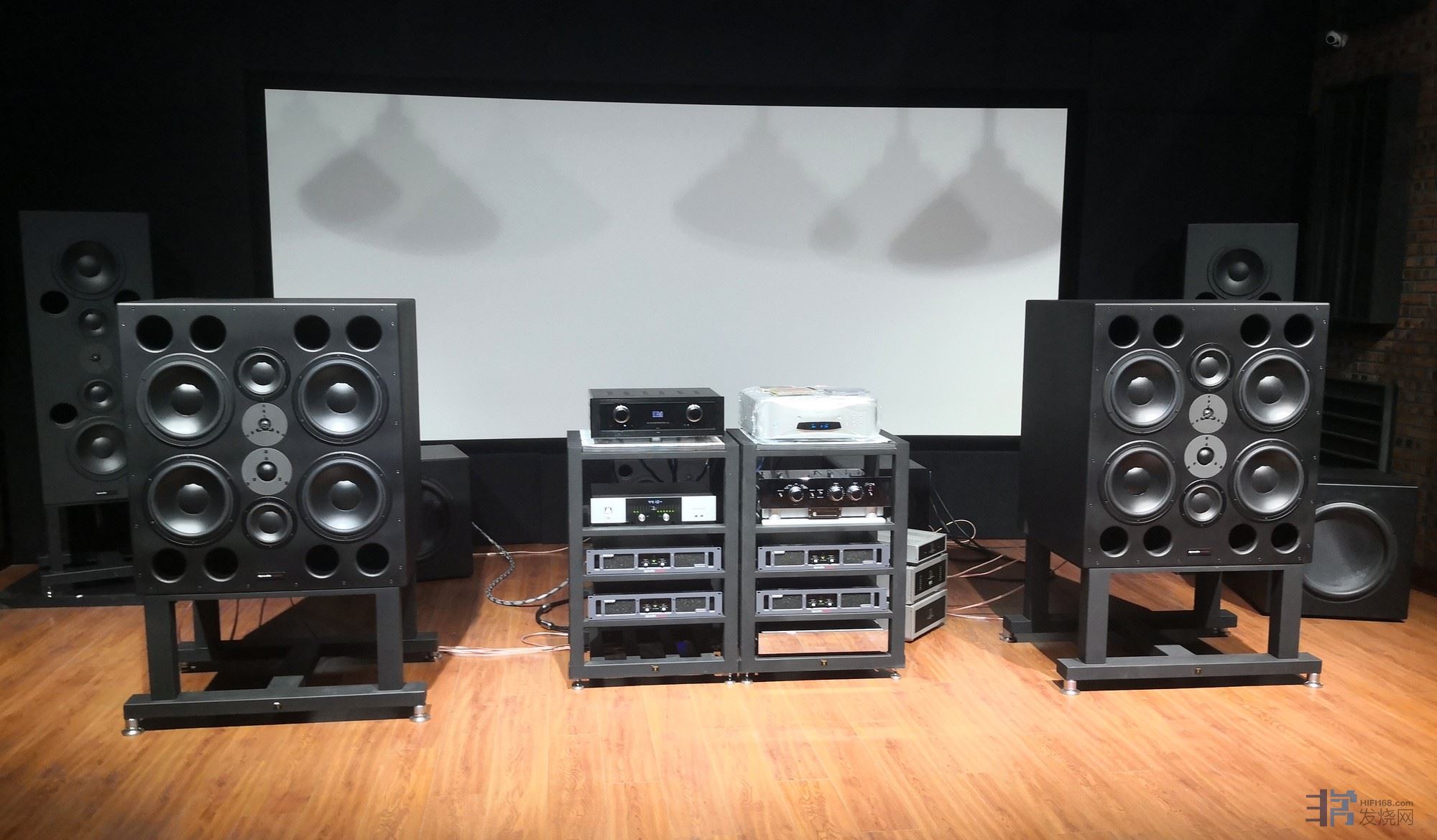

截稿前,联系了正在机场、准备飞往香港参观香港高级视听展的北京家电论坛吴彤老师,他也正在测试这款LS 2前级,搭配丹拿声学。
前级方面,他对比了马克、柏林之声、CELLO等国际大牌,他认为丽确的声音非常棒,他多次用了“鲜活”这个词形容LS 2,这个词刚好也是我评测里面用到的词。
吴彤老师说LS 2的音乐有极好的高频延伸,那种空气感仿佛每件乐器都有呼吸,中频温暖,层次感突出,表现大编制交响乐时有极好的三维舞台空间。
这款电子管前级采用全平衡结构,市场上有平衡输出的胆前级并不多见,LS 2就更显难得。

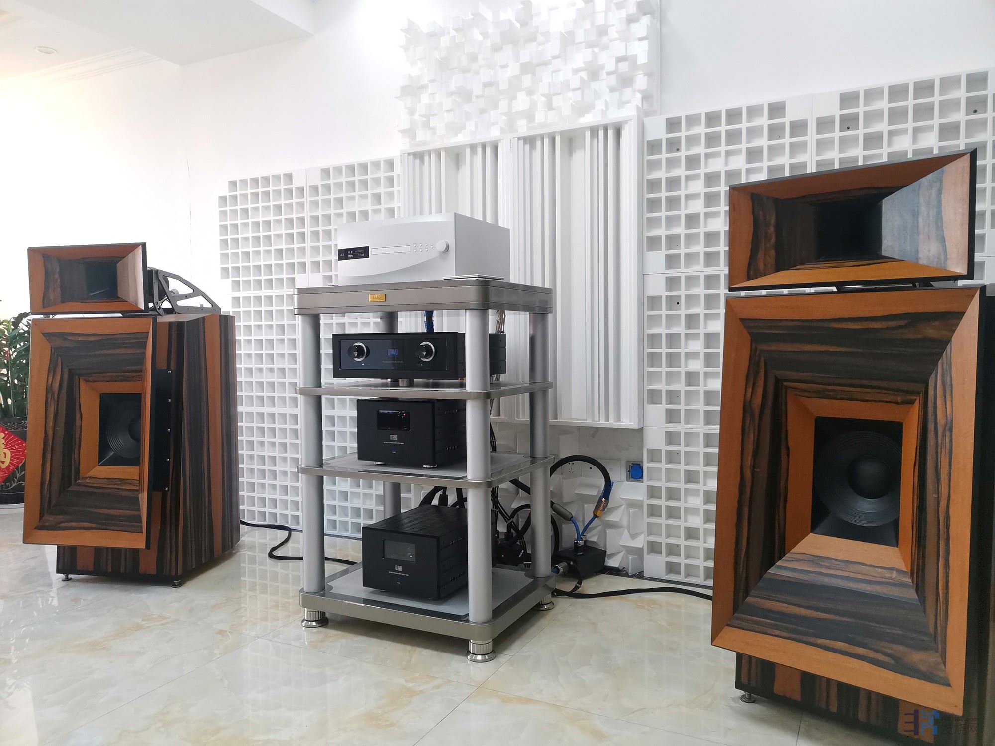

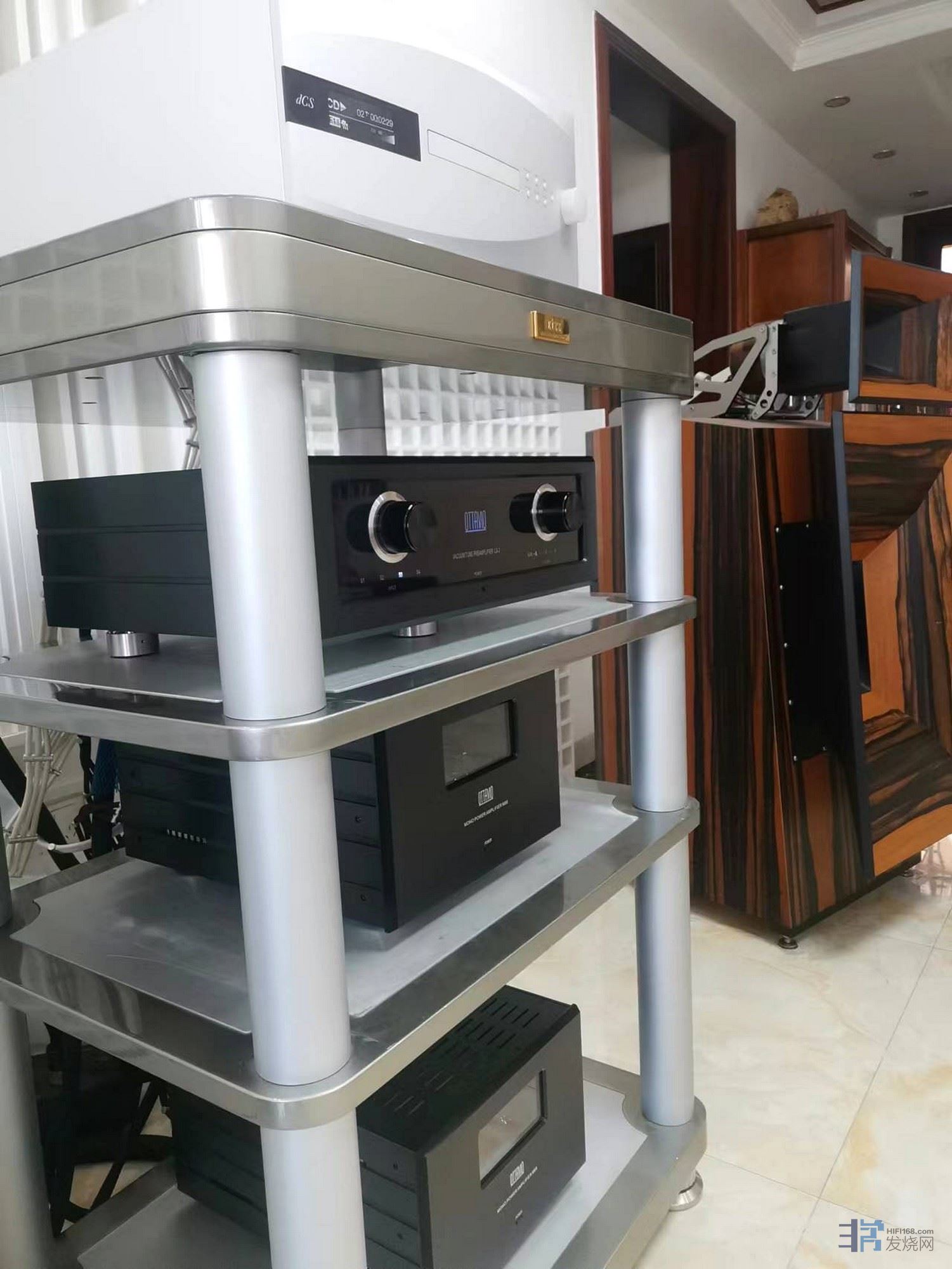

一位刚刚购入丽确tt前级的朋友,他搭配PASS后级、艾格斯顿扬声器。
28#

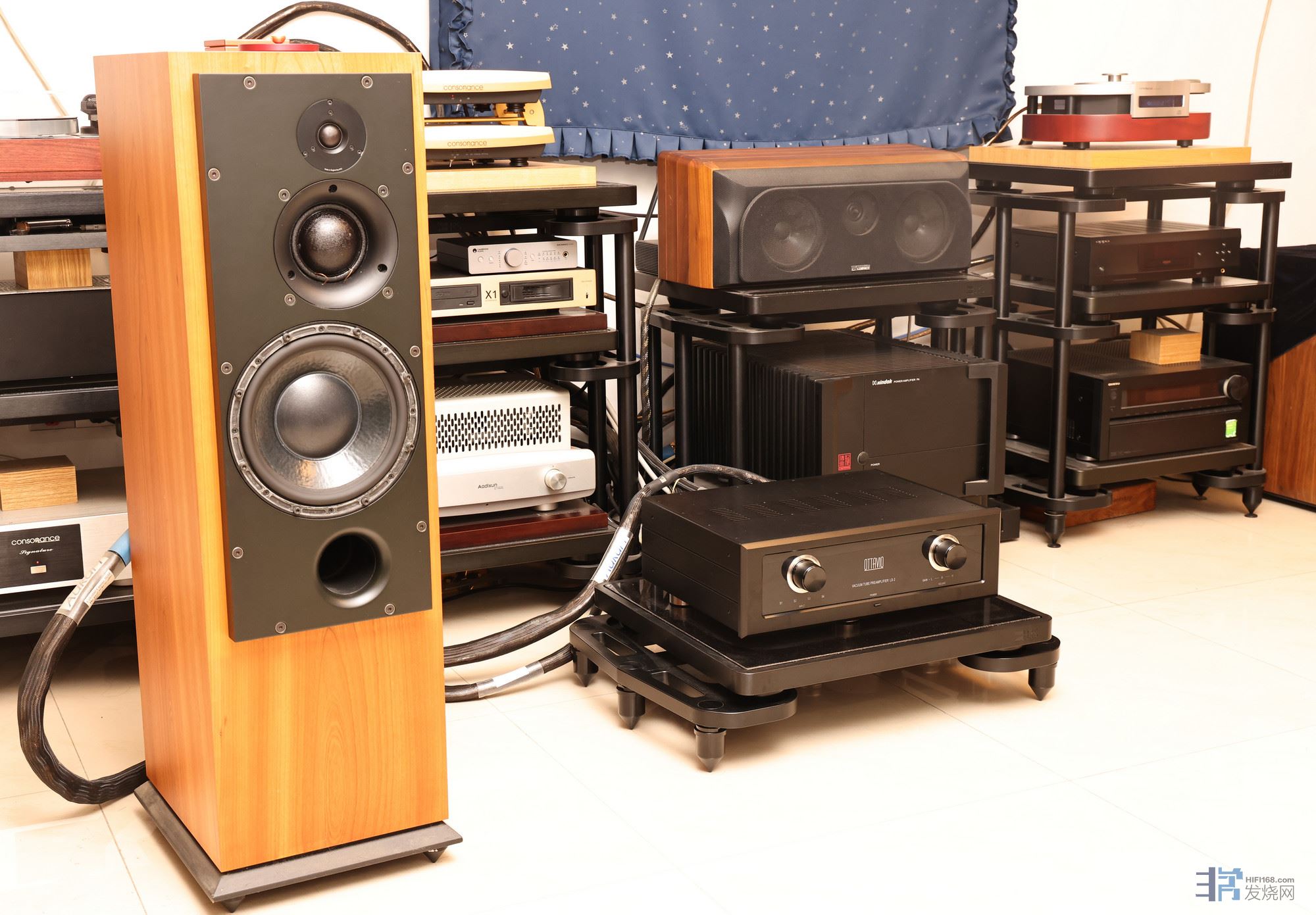

丽确LS 2用家,搭配ATC主动扬声器。

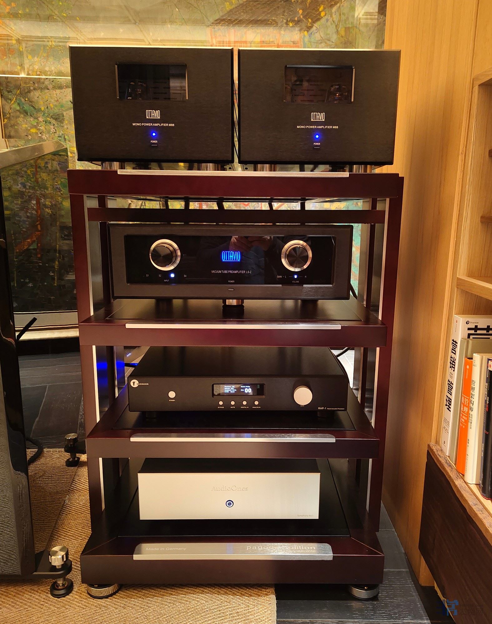

另外一位搭配ATC扬声器的LS 2前级用家,搭配贵丰后级。

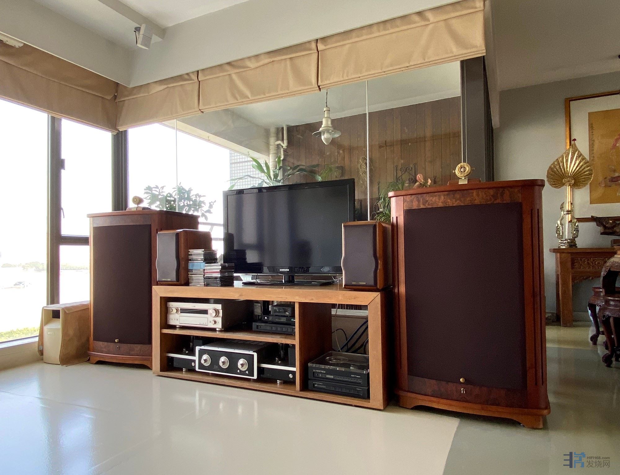

LS 2的用家,搭配丽确M88后级,音乐大师扬声器。
另外一位搭配音乐大师扬声器的LS 2用家。
