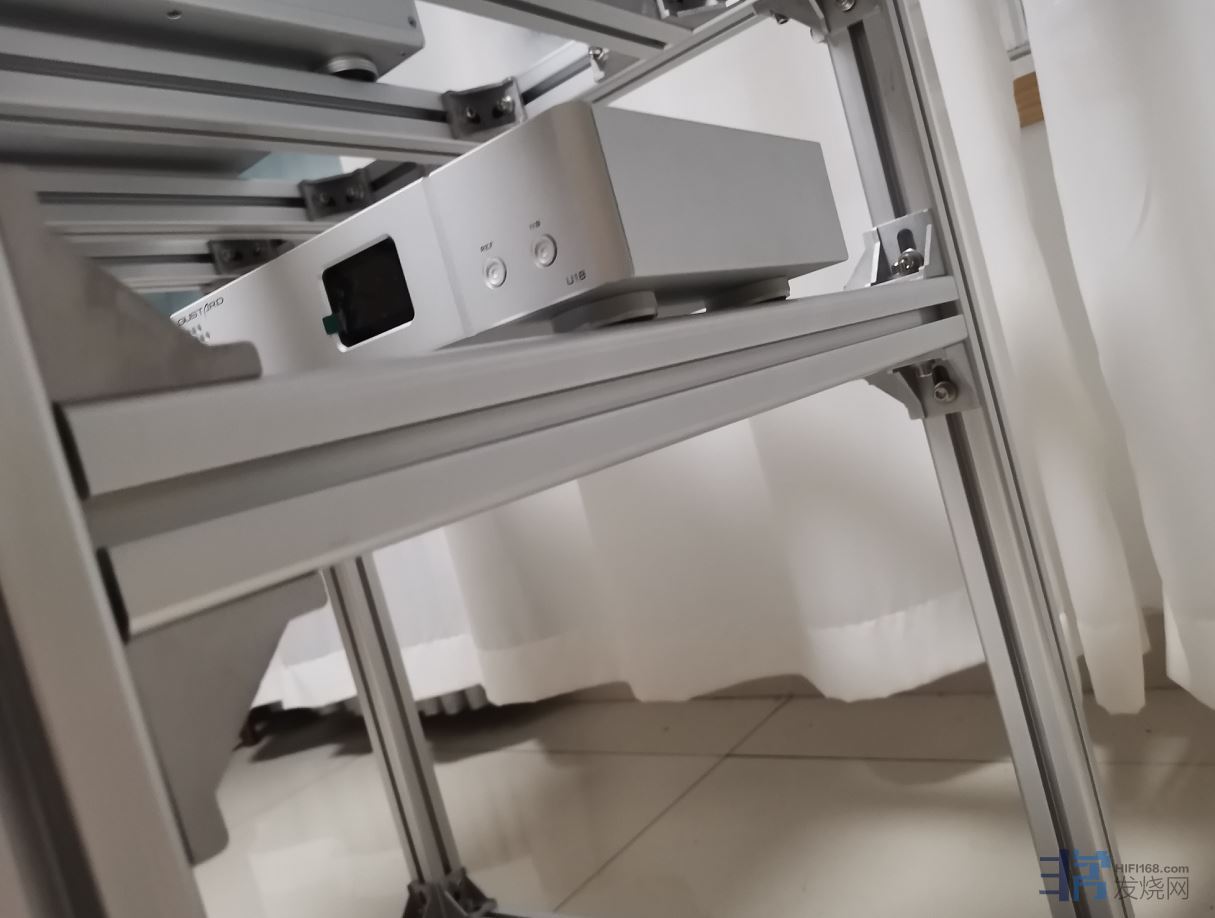

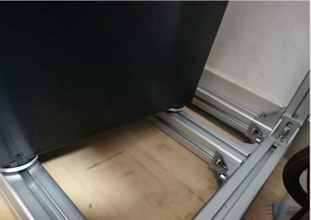

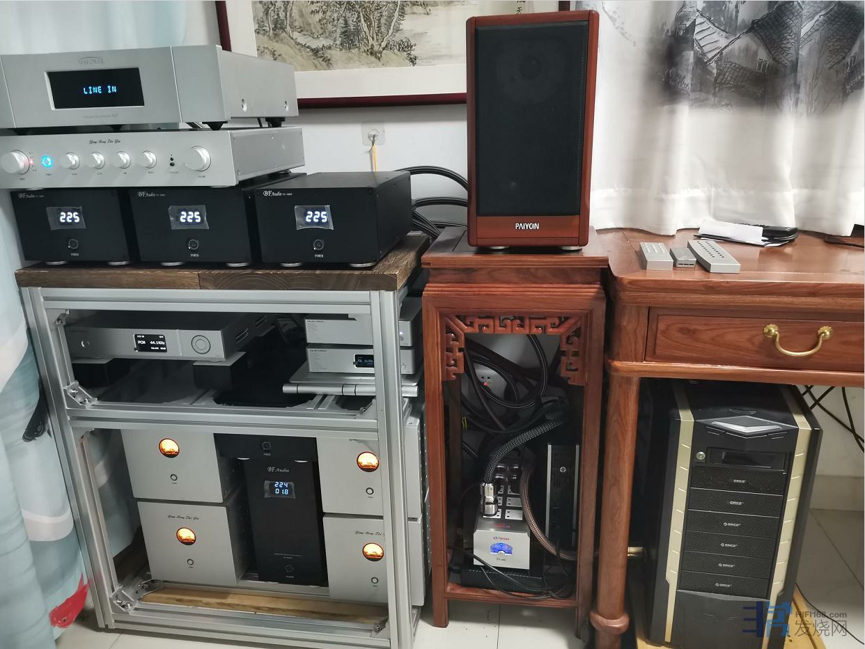

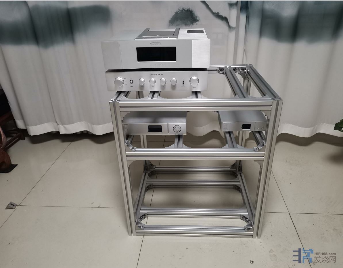

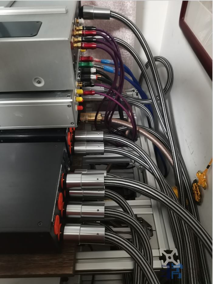

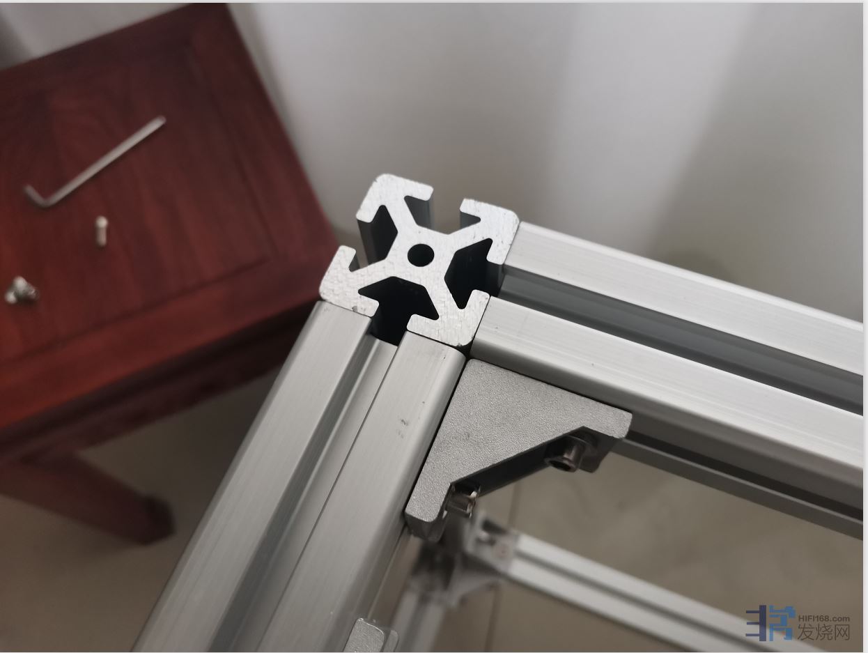

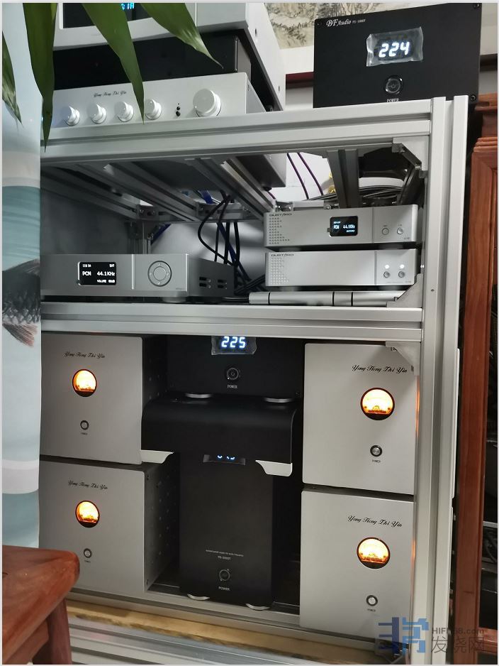

开始自制音响机架,购买5毫米壁厚的铝合金型材 自制音响机架 把设备规整一下
说干就干
(55.51 K)
2023/4/26 20:22:21
(68.49 K)
2023/4/26 20:22:21
(132.96 K)
2023/4/26 20:22:21
(100.85 K)
2023/4/26 20:22:21

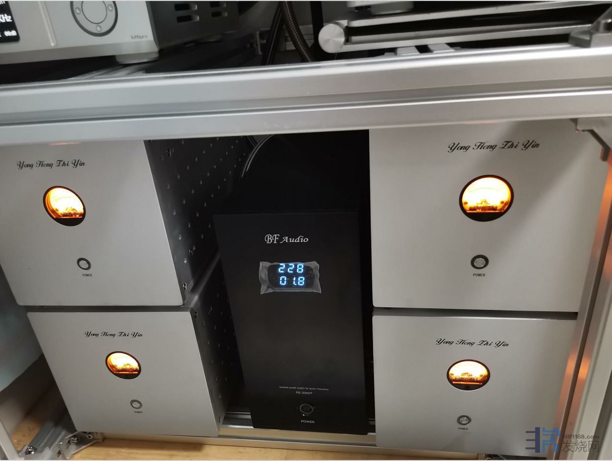

把设备摆放上去,根据设备的座位腿脚放置调整架子的距离(架子散热好)方便穿线
(105.61 K)
2023/4/26 20:22:21
开始串线
(168.41 K)
2023/4/26 20:22:21

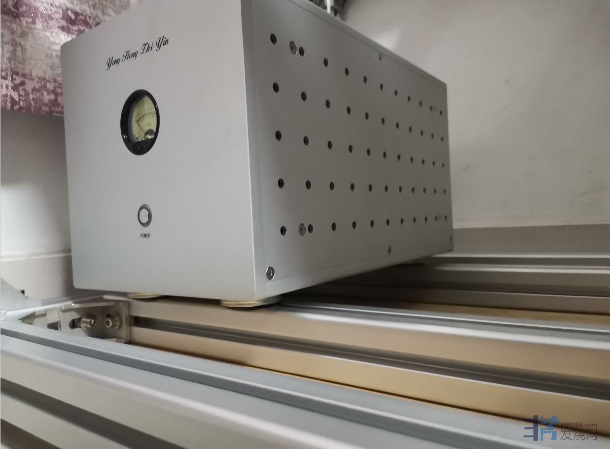

壁厚5毫米的铝合金型材 承重可以几百斤没有问题。
(77.48 K)
2023/4/26 20:22:21
(76.46 K)
2023/4/26 20:22:21
铝合金的架子 根据音响设备的座位腿 来进行调整,确保设备散热与牢固。
(77.93 K)
2023/4/26 20:22:21
(71.58 K)
2023/4/26 20:22:21
(68.18 K)
2023/4/26 20:22:21

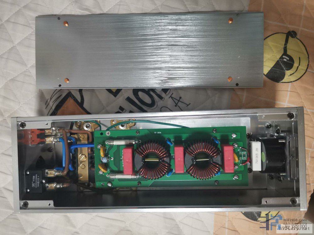

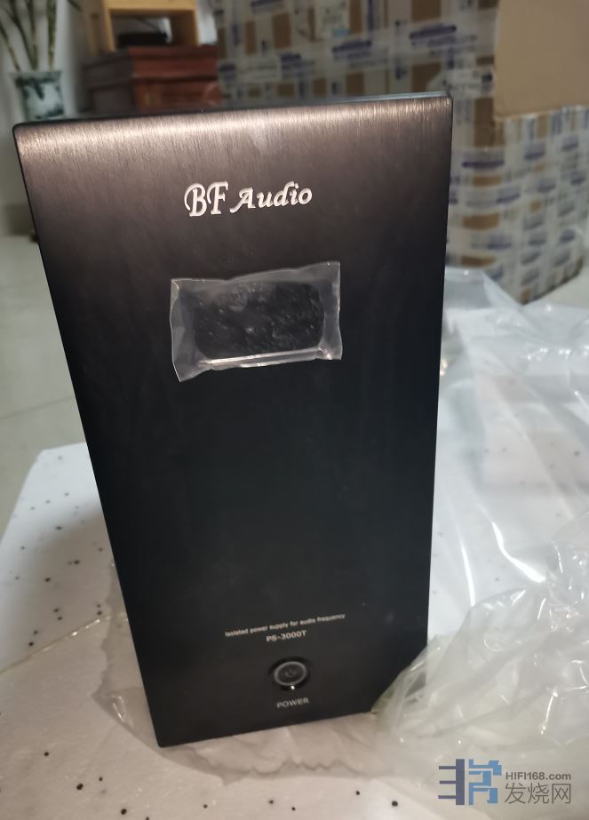

尝试滤波器的串联,效果满意达到自己满意的音质
尝试使用隔离牛与滤波器混合使用 大功率的3000瓦隔离牛
顺便解剖一下隔离牛
(48.65 K)
2023/4/26 20:19:49
(159.39 K)
2023/4/26 20:19:49
1000瓦的隔离牛 配合滤波器使用解剖一下
(41.29 K)
2023/4/26 20:19:49
(100.71 K)
2023/4/26 20:19:49
滤波器 也解剖一下
(89.44 K)
2023/4/26 20:19:49
(121.52 K)
2023/4/26 20:19:49
(156.71 K)
2023/4/26 20:19:49
(2023/4/26 20:19:49 上传)

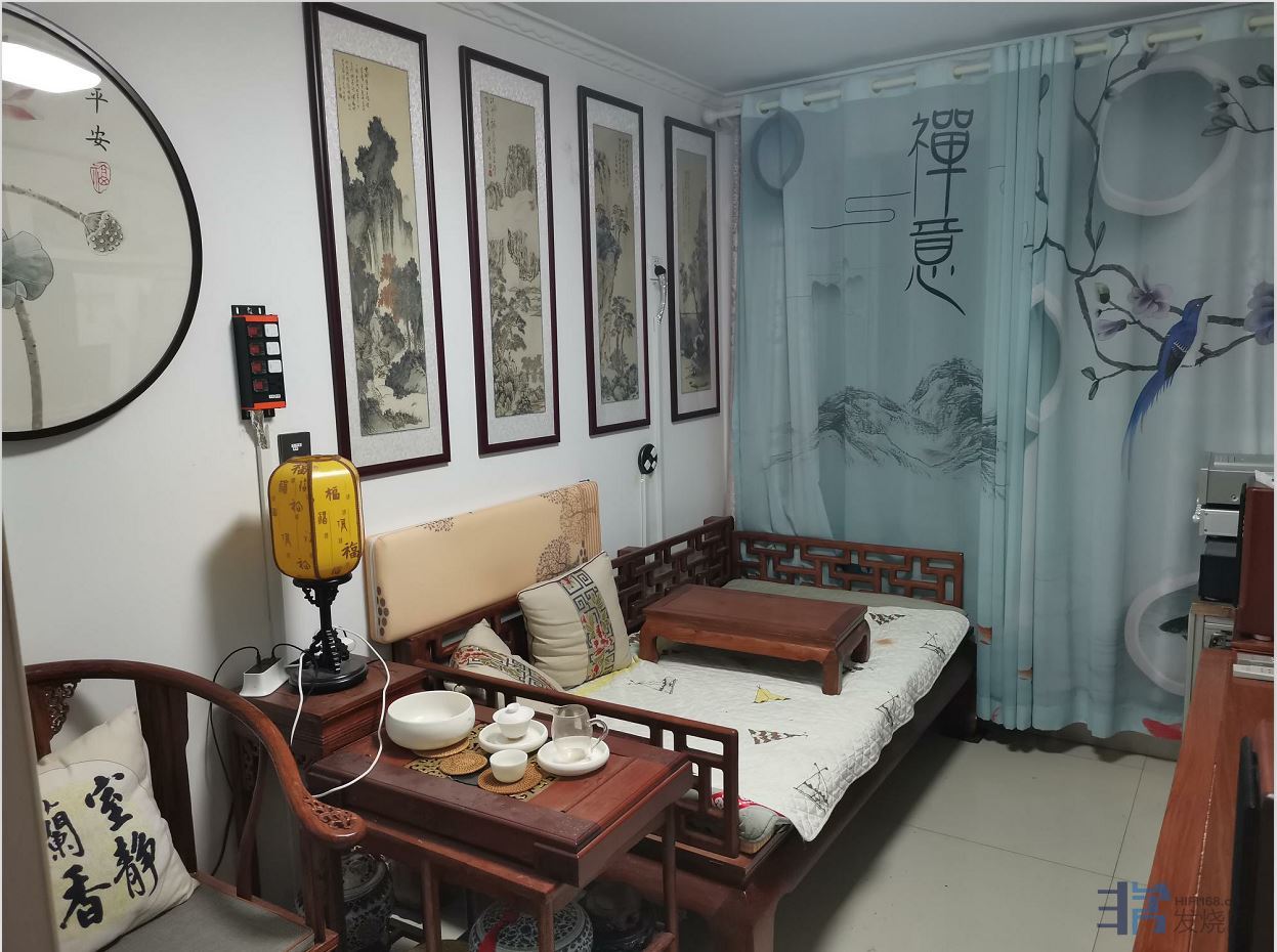

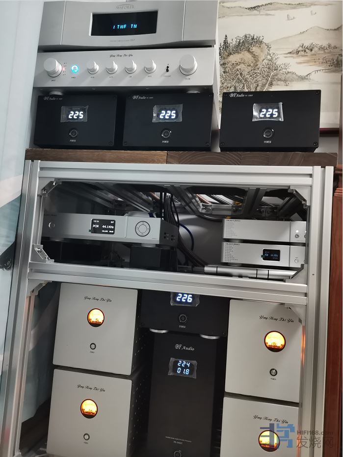

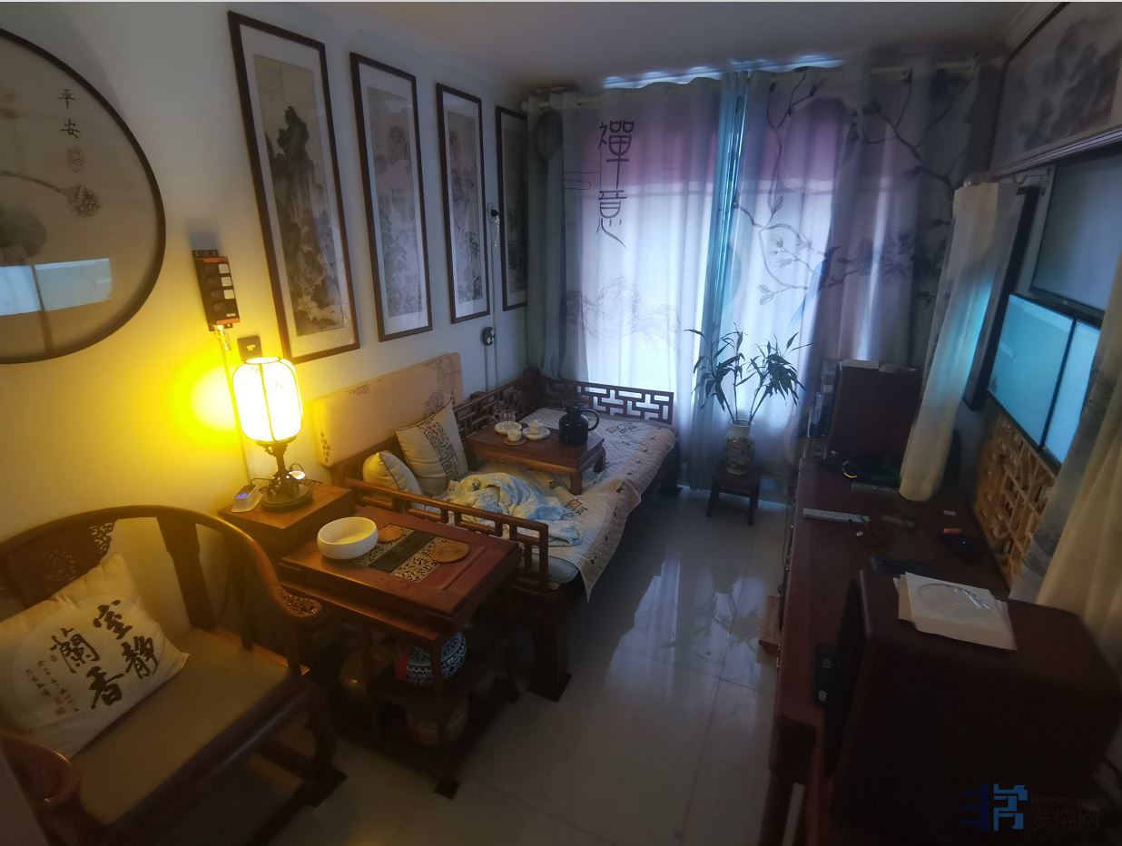

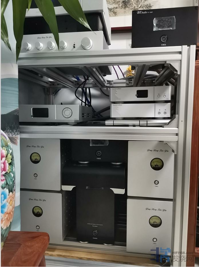

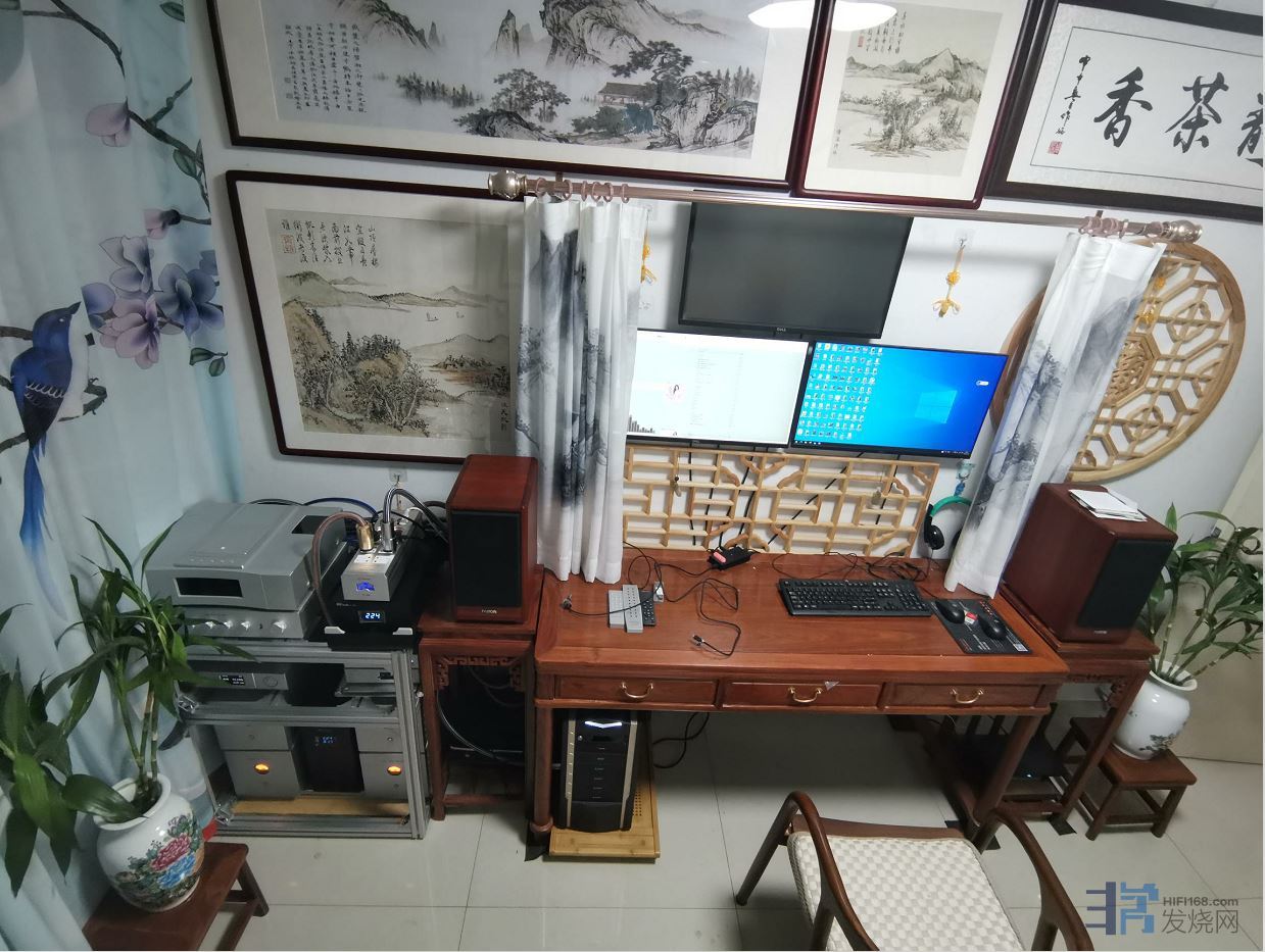

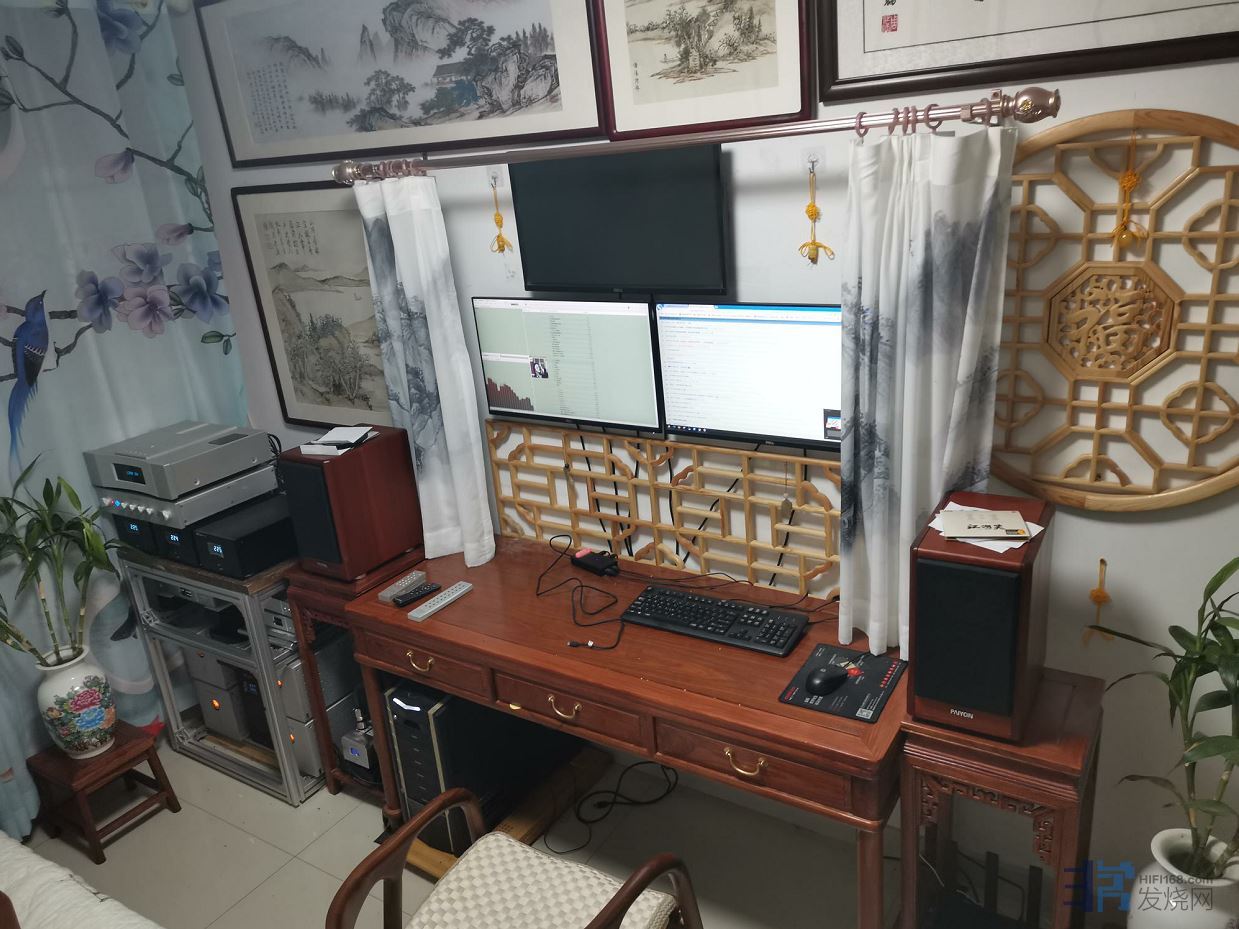

把设备统一整理下,放入架子上。
(95.80 K)
2023/4/26 20:40:01

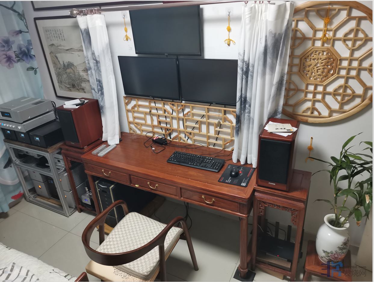

先大概的整理一下空间,平时上网的时候,坐在椅子上 也顺便听一下音乐。 这个是我当时使用PC HIFI的想法。
(182.14 K)
2023/4/26 20:40:01
墙壁上挂上山水画 感觉音感好些
(101.77 K)
2023/4/26 20:40:01
在书房工作累的时候,就会背靠在罗汉床上,喝上点白茶,听一下音乐 放松一下。
(109.93 K)
2023/4/26 20:40:01

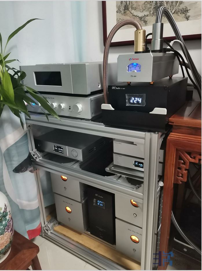

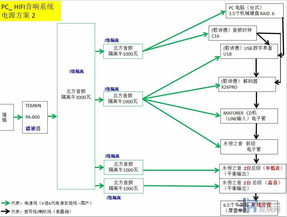

感觉声音还有提升的空间,需要把电源系统再整理一下,使用3台隔离牛 分别进行电源处理。
电脑使用一级隔离, 音源/前级分别使用1000瓦隔离牛进行二级隔离。 后级使用3000瓦隔离牛。
方案图
(93.83 K)
2023/4/27 20:36:07
根据方案实际布置3台隔离牛, 1台3000瓦隔离牛,2台1000瓦隔离牛。
(90.60 K)
2023/4/27 20:36:07
(88.77 K)
2023/4/27 20:36:07

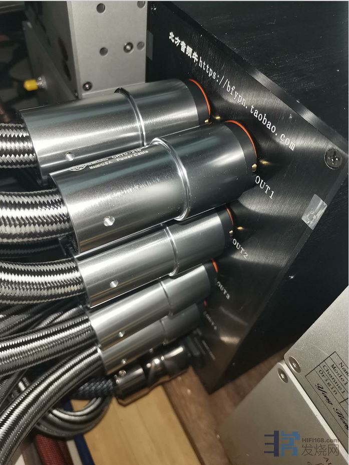

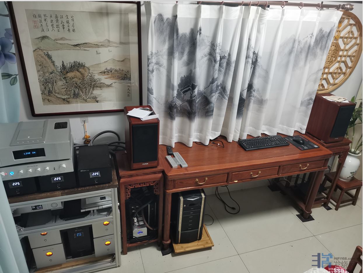

好吧 决定使用 用5个隔离牛与一个滤波器进行 隔离牛采用复式 二级隔离方案 先滤波器 然后一级隔离牛 然后二级隔离牛 保证电的干净 组建PC HIFI的电源系统
在使用了3台隔离牛后 ,特别是音源设备使用了2台隔离牛 进行了 二级隔离,音质清晰度与背景黑暗静,提升非常明显 ,基本上达到了自己的要求的音质。
使用隔离牛串联的效果 ,是采用滤波器串联 完全无法 比拟的音质。
28
重点:剩下的 关键是在后级, 一对后级高音 与 另外一对后级中低音, 分别各自使用独立2个隔离牛,进行二级隔离, 形成5台大功率隔离牛进行串联,把PC HIFI 音质提升上去。
改天把实际5台隔离牛阵列测试结果与照片发上来,目前还在调整测试中。。。

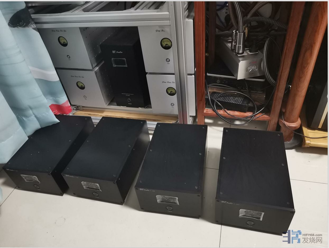

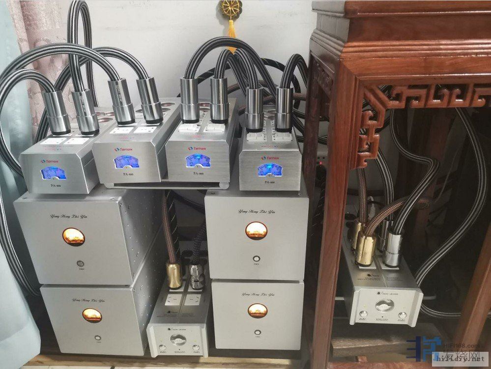

5台隔离牛准备好,1台3000瓦 北方音频隔离牛,4台 1000瓦北方音频隔离牛
(109.49 K)
2023/4/28 21:38:23
设备上线
(99.54 K)
2023/4/28 21:38:23

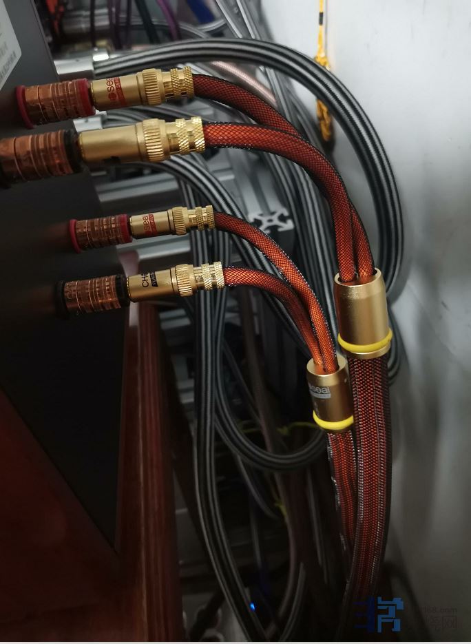

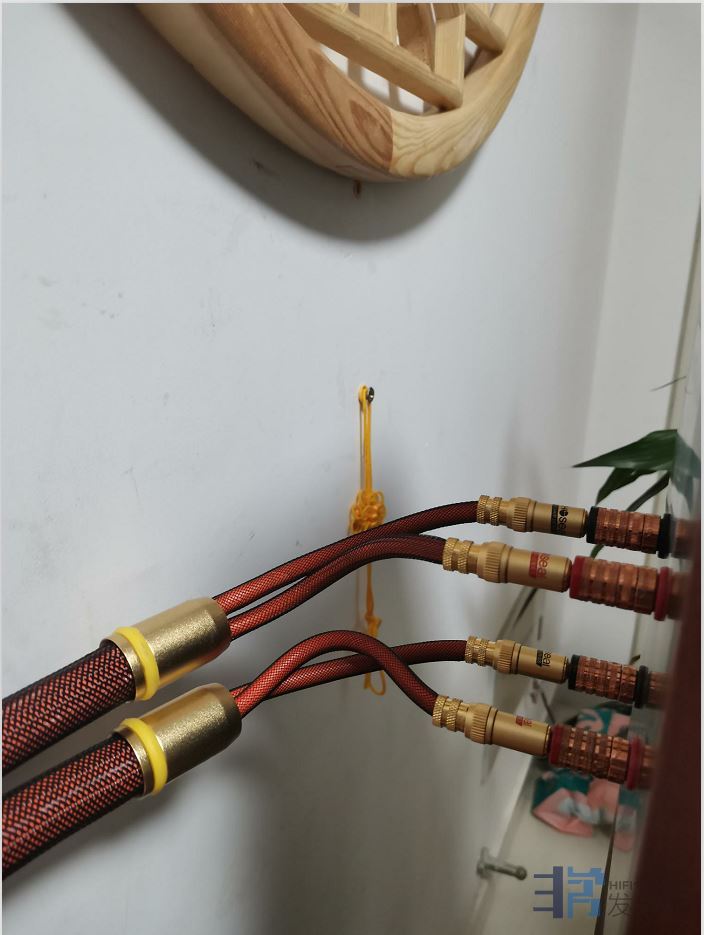

左音箱上线
(77.51 K)
2023/4/28 21:38:23
右音箱上线
(64.40 K)
2023/4/28 21:38:23
通电
(89.16 K)
2023/4/28 21:38:23
摆放
(159.73 K)
2023/4/28 21:38:23
空间
(164.37 K)
2023/4/28 21:38:23
(168.01 K)
2023/4/28 21:38:23

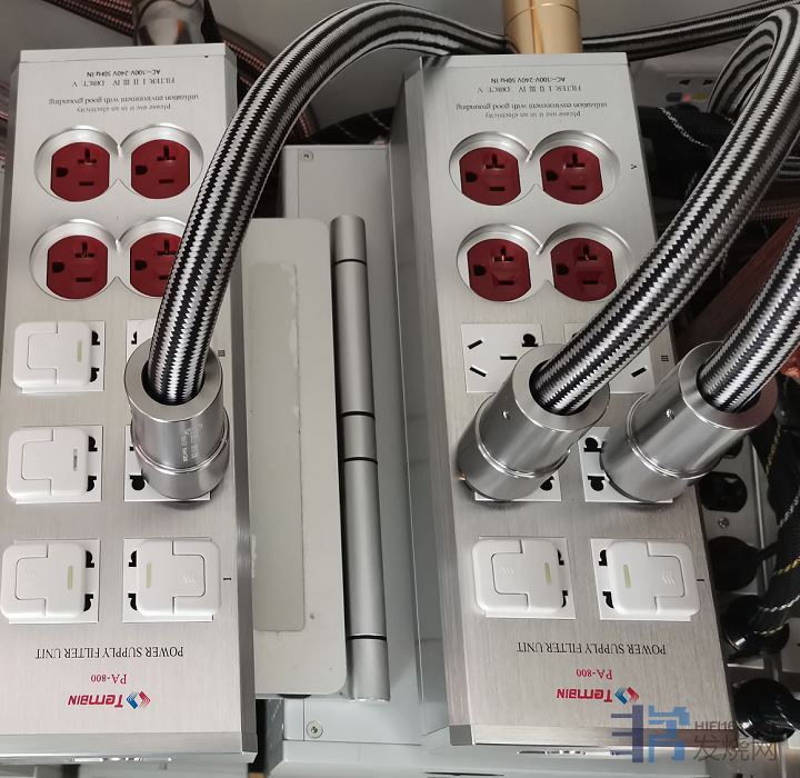

PC HIFI 电源系统 滤波器 测试数据 个人听感 反馈如下:
测试 6个滤波器进行串联,复式滤波, 实际真实 在个人书房里面 体现最明显的是 声音的亮度与宽阔 非常明显 ,没有压缩感。
但是背景方面没有达到非常暗黑的地步 背景的静 也不能充分体现出来。
6个滤波器进行串联
(129.51 K)
2023/4/28 20:56:21
(129.93 K)
2023/4/28 20:56:21

PC HIFI 电源系统 隔离牛 测试数据 个人听感 反馈如下:
测试 5台隔离牛 进行串联,复式隔离, 实际真实 在个人书房里面 体现最明显的是 : 声音背景 非常静 暗黑,音质提升非常明显 听感细腻 温暖 没有压缩感。
5台隔离牛串联 在 声音亮度与宽阔度方面不如 6台滤波器串联的效果。
(109.49 K)
2023/4/28 20:58:29
(89.16 K)
2023/4/28 20:58:29
(159.73 K)
2023/4/28 20:58:29
