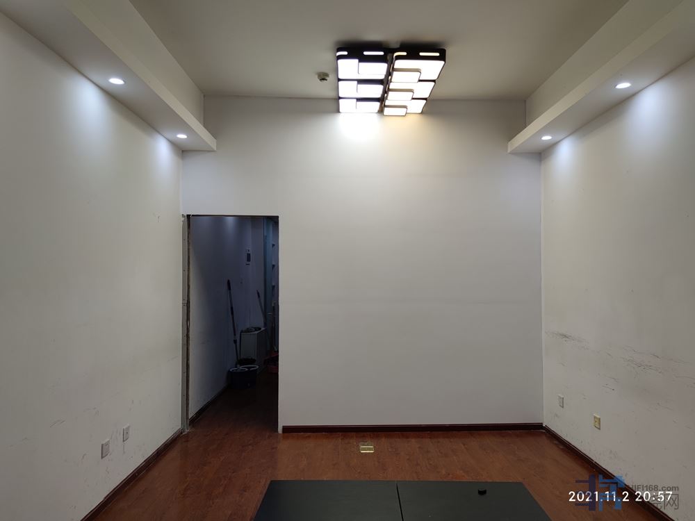

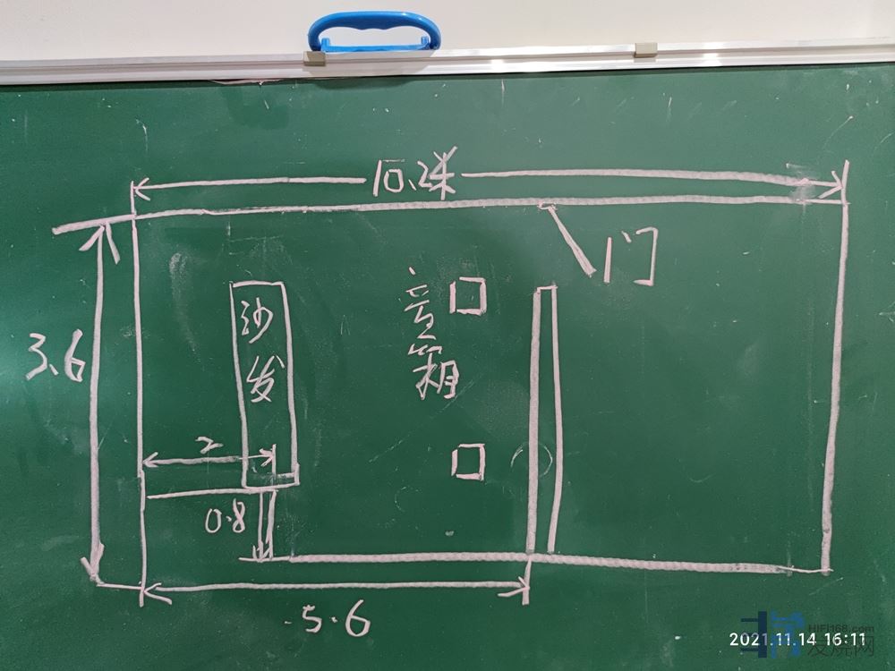

办公室如图所示(手绘的,将就看),自己的打算是把其中的一部分装成听音室,另一半用来办公。按理说靠里面的形状更规则,用来做听音室也更好。不过,里间有一个办公隔间(就是整体的办室隔间,没有标出),所以只好用靠沙发的那边了(后面就是窗户)。
我的淘宝小店:杰长老耳机音响店

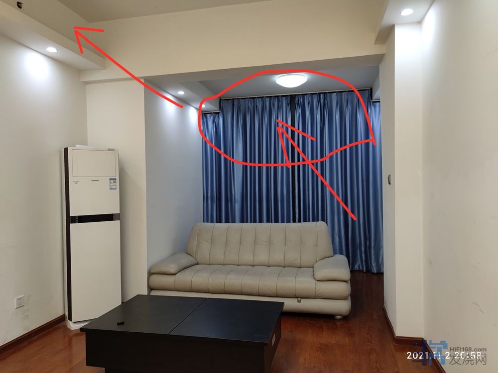

规划的听音室面积大约为:5.6*3.6-2*0.8=18.56平方,这个面积做听音室还是可以的。不过,它的问题是仍然很明显,一是对自己的NS14、15、16音箱来说这个面积是足够了,但对NS17来说则是明显不足;二是宽度只有3.6米,这会导致音箱的距离很窄,对声场相当不利;第三是两侧上边有两个装射灯的空腔,沙发后面的墙和天花板也有一个明显的空腔,都很容易形成驻波。如下图所示:

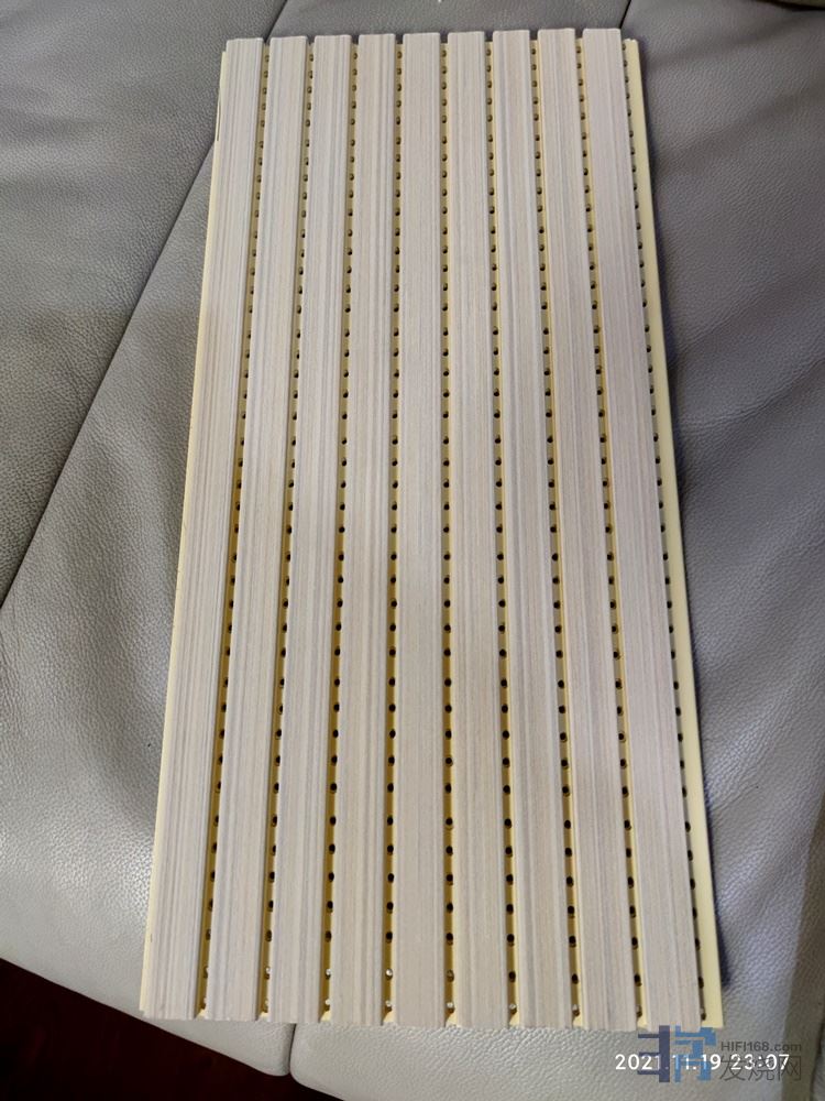

四、背面木质吸音板(如图),共计12块,花费460元,加运费100元;

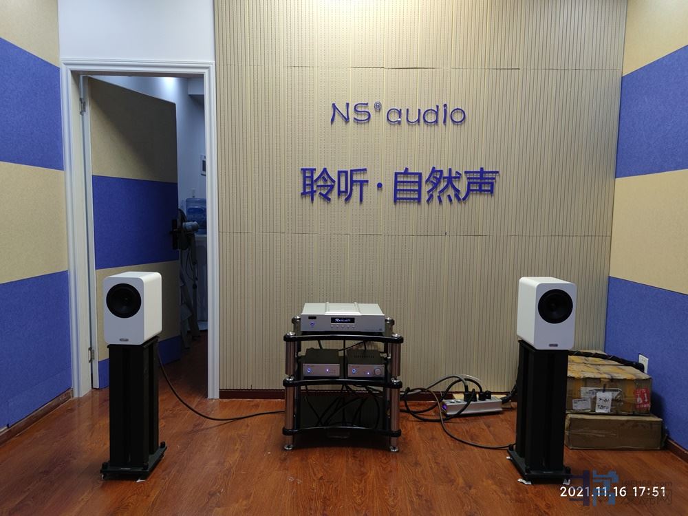

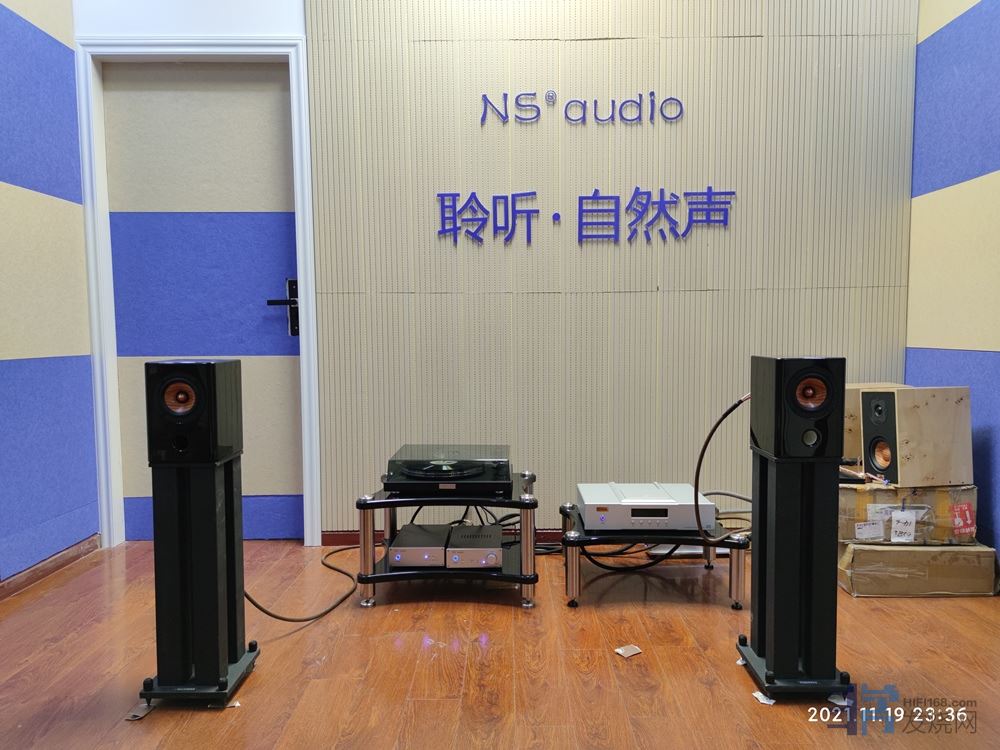

四、最终的结果

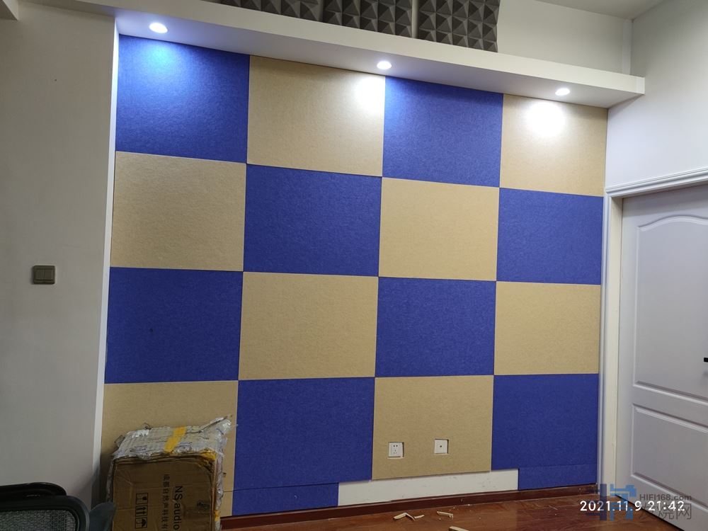

正面墙,全墙木质吸音扩散板,以扩散为主,也会吸收一定的低频和中高频。门上装聚酯纤维板隔音和吸中高频;

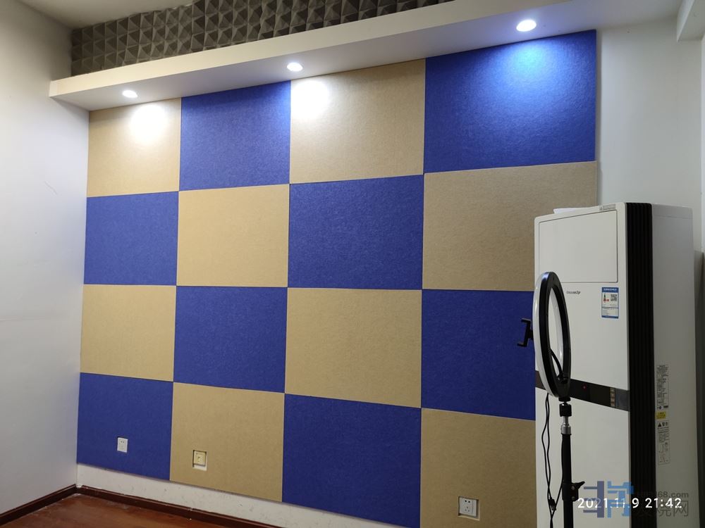

侧面墙左边,12mm的高密度聚酯纤维板,大约一半的面积:
侧面墙右边,同左边,主要吸收300Hz以上的中高频;

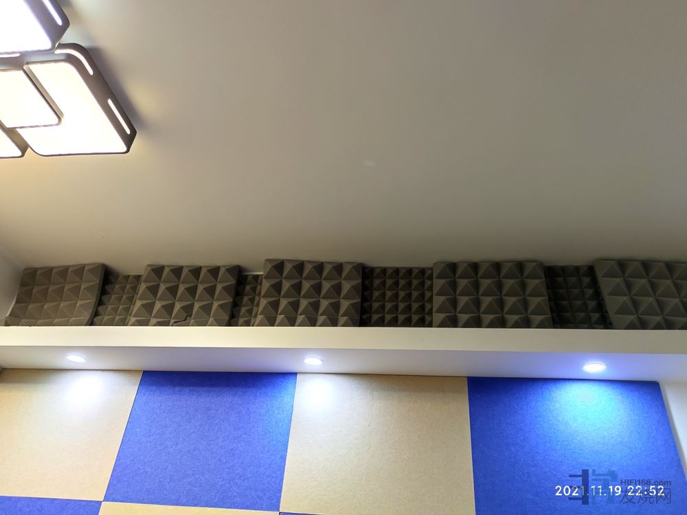

左右墙上边槽,装高度密和低密度的吸音海绵,吸收部分高频,主要作用是防止驻波的产生;

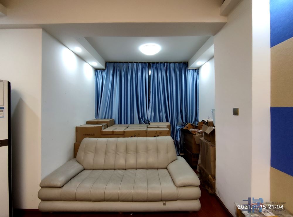

沙发背面,放置多只装满包装材料的纸箱,作用有两个--吸收低频和减少驻波形成的可能:
我的淘宝小店:杰长老耳机音响店
