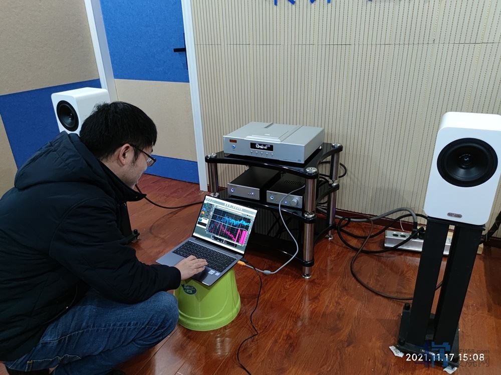

试听的效果自己非常满意,全频非常的干净,残响很合适。不过,最终的好坏,还是要科学来说话。我于是邀请了专业人士来测了一测(俺朋友,也是俺的合作伙伴),用的软件是REW,在这里可以下载到:

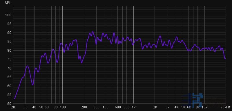

最终调整音箱摆位过后的听音室的测试结果,房间对频率的响应如下,整体在+/-5db的范围,考虑到音箱(NS16音箱)本身有+/-3db的波动,效果应该说是非常理想了(100Hz以下不用太多看,因为音箱本身就已经开始衰减了)。在200Hz附近有一个5db的凹陷,应该是房间后面空间的驻波造成的,但影响应该很小了。

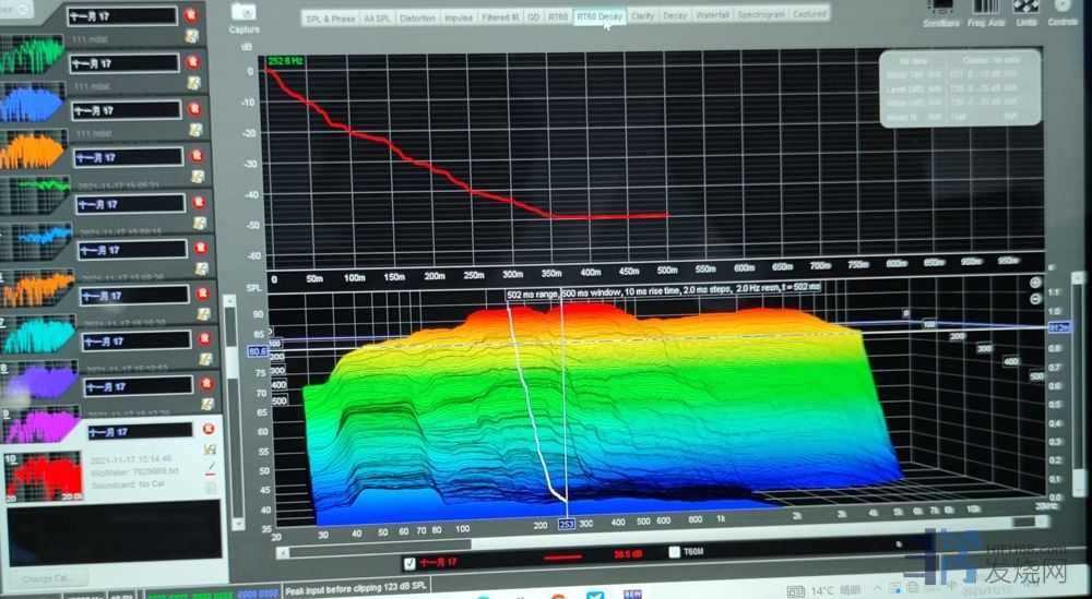

房间的响应瀑布图如下图,房间的衰减很干净,低频几乎没有累积,全频段衰减都很一致

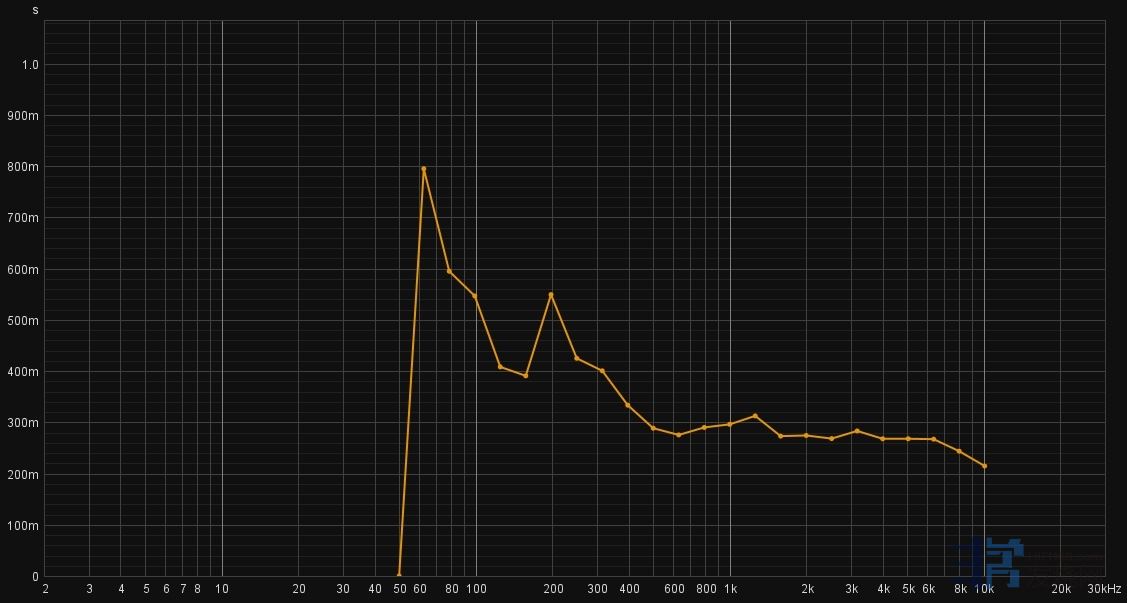

房间的混响曲线如下图所示(以综合的黄线为准):
100Hz以内基本不用管,100Hz以上到20000Hz的回响时间(T30)大约在400ms到300ms左右的水平。对听音室来说,20平方房间理想的回响时间是400ms,10平方房间的理想回响时间为300ms左右。因此,回响应该说是非常理想了。

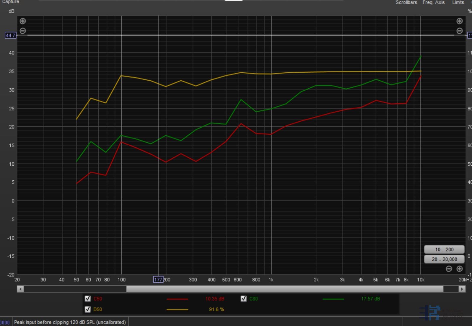

声音清晰度的曲线如下图(绿线为音乐重播的清晰度),应该还可以吧,这个没太看懂:
总结:本次听音室装修完美!没有进行专业的声学设计,属于是蒙个了全对,哈哈!
