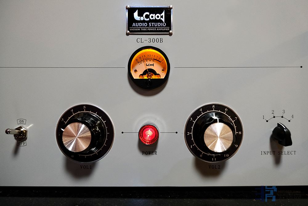

这种一主一副的调音旋钮涉及好像很少见。有创意。

老曹真是典型的理工男,产品的推广无论是照片和文案都太简单,那两个音量旋钮之前就没看明白怎么回事,还是看了楼主的帖子才明白。另外,希望能看到这台300B和之前升级版211的声音表现对比。

后面说到听感时会说的。

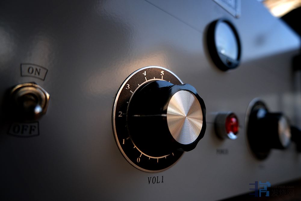

说到音量旋钮,在这里要划出一个重点:这是一台真正带前级的合并胆机!众所周知,很多价位不高的所谓合并胆机其实并没有专门的前级线路的,本质上只是一台加了个音量调节电位器的后级而已。这台300B是真正的前级+后级的合并机,那个主音量旋钮就是调节前级的增益的,副音量旋钮是设在前后级之间的。

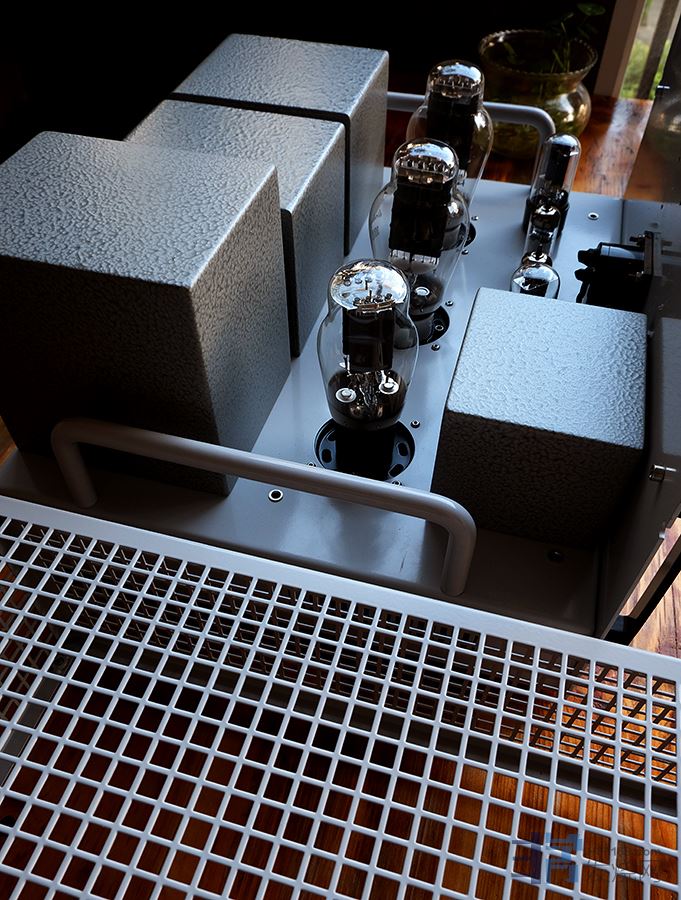

另一个重点是:这台300B的功率高达14W!众所周知,300B素有“黄金7瓦”之称,就是说普遍的成品机在单端方式下的功率大多是做到7W左右,而老曹这台竟然翻了一倍,跟多数211单端机的功率差不多了,这样的话应对音箱的范围就可以拓宽了很多。
黑胶 • 摄影 • 茶——听觉、视觉、味觉盛宴
27#
至于这是怎么做到的,这里引用一下官方的解释:
有人会有疑问,为什么300B可以这么大的功率?
1,300B的屏耗目前是33W,没有超过40W的屏耗极限。电流是82mA,没有超过最大100mA的极限。
2,大部分的300B机器只用到28W的屏耗。
3,采用更大阻抗的输出牛,目前是4K。比常规的3.5K的输出牛,失真降低1%,功率增大20%,阻尼系数增加10%。
4,300B可以进入A2类,驱动电路采用低失真设计,最大输出+-120Vpp,可以提供最大50mA的栅流。
28#
对于胆机来说,输出牛是个非常核心的部件,这台300B出动了大牛,体积都赶上211的了,难怪机器这么重,超过50斤了,比211也就轻了几斤而已。对一台300B来说,可谓是“重器”了。

一个增益钮,一个音量钮,这样的设计很友好,可以适应不同的系统。像傲立8000Q,灵狮2号前级,佛山丽磁133前级,音乐之旅eci2都是类似设计
