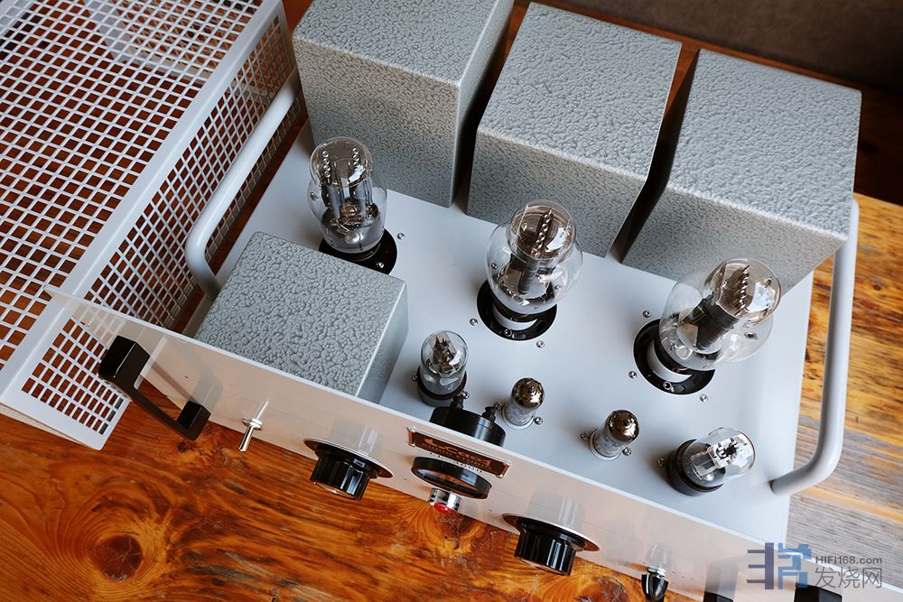

16#

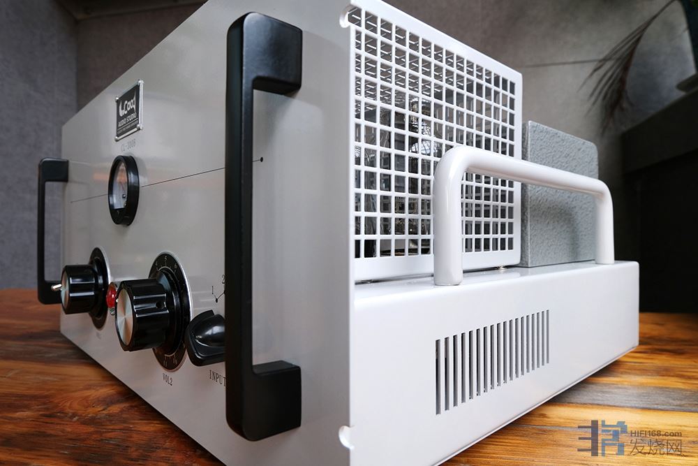

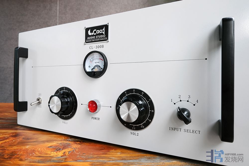

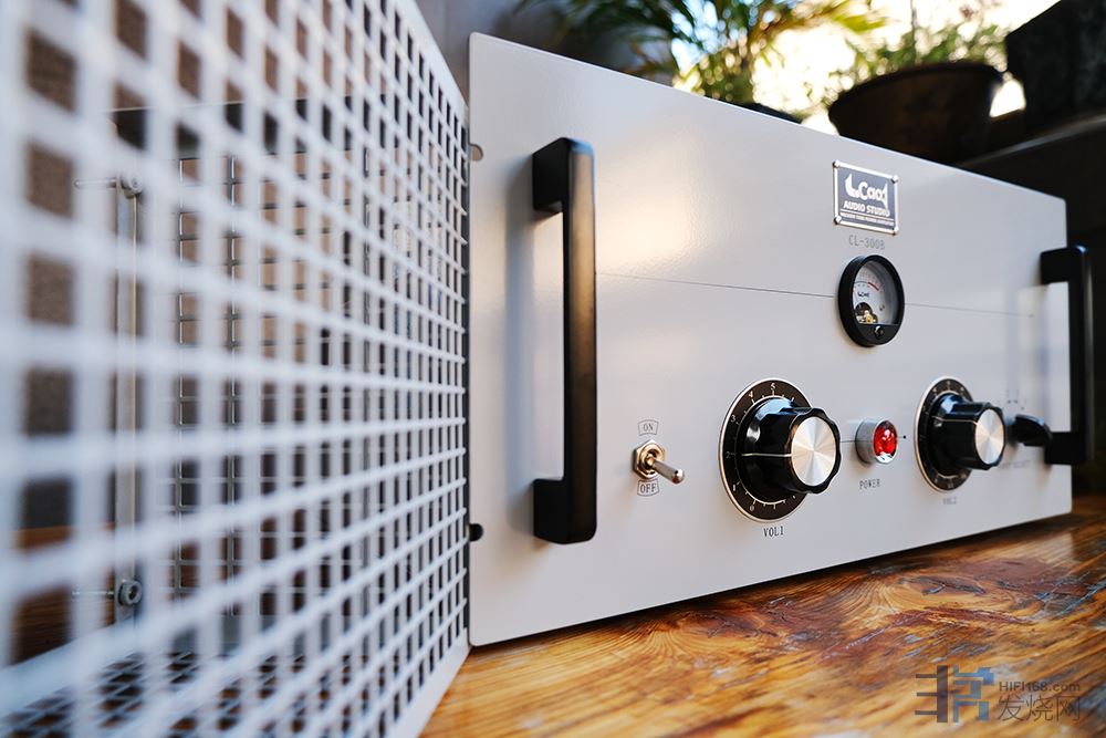

这台胆机显然跟老曹以往那些较为朴实的机器外观截然不同,采用了类似西电胆机的那种风格,黑白灰的色调是比较耐看的,加上浓浓的复古元素,“胆味”十足,而且整机在工艺上也有了很大的进步,感觉比较上档次。

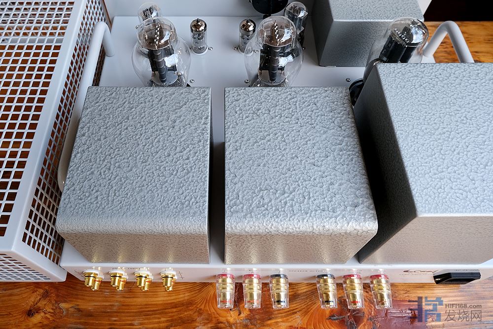

17#
牛罩的固定方式摒弃了以前的螺丝固定,采用了香蕉头拔插方式,非常方便,我很欣赏这个设计。
黑胶 • 摄影 • 茶——听觉、视觉、味觉盛宴
18#

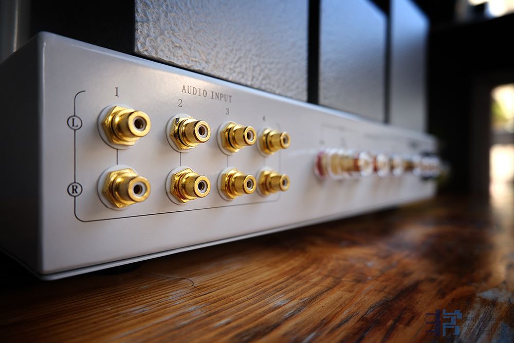

本机有4组音源输入,两组喇叭输出。

19#

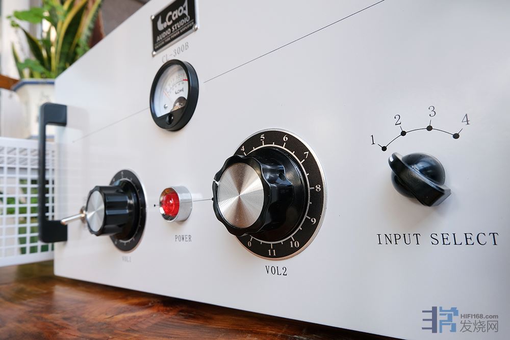

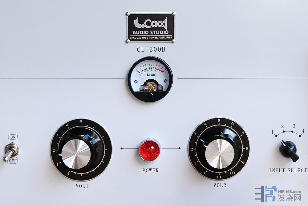

这个面板看上去最大的亮点应该是两个大音量旋钮了,这并不是用于分别调节左右声道的音量,而是一种独特的设计,主旋钮有6档,每档12dB,副旋钮有12档,每档1dB,总共有60档。这样可以实现粗调和微调,听音时,主旋钮根据需要调好大致音量档位后基本可以不动了,主要用副旋钮来微调音量。旋钮的档位感很不错。
