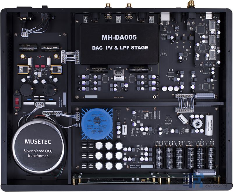

内部工艺
从90年**始,国产音响器材就形成了一个惯例:一定要有内部照片,甚至现场开膛破肚、大卸八块,让顾客相信货真价实、童叟无欺。好比卖西瓜的,一定要切开一个瓜,让顾客看一看、尝一尝,这也成了顾客对厂家自然而然的要求了。反观进口器材,则很少有人提出这种要求,双重标准已经习以为常了!
沐声提供了DA005的照片,没有拆机查看,只能看图说话。以前DA002~004我都拆机过,有时是摩机,有时是升级固件。从以往经验看,实物与照片完全一致,厂家的照片真实可信。
(2020/8/21 0:43:27 上传)

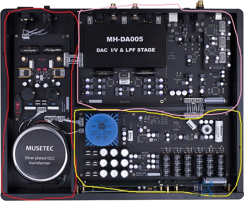

19#
机箱内部一纵一横两块3mm的隔板,把内部划分为三个功能区:左侧是模拟电路的电源,前方是数字电路的电源,后方是主电路板及附加的USB输入电路。清爽,干净,就连前面板VDF显示屏的排线,也是从电路板下方走线,看着就养眼!这种水平,至少给9.5分!
