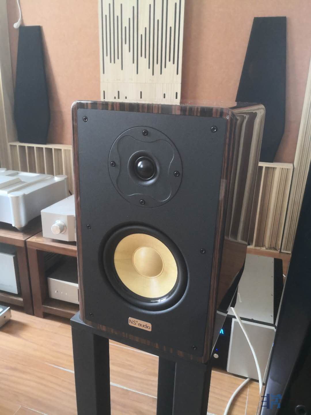

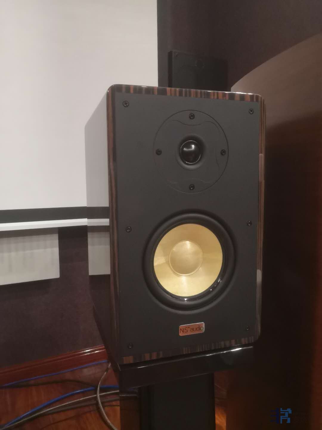

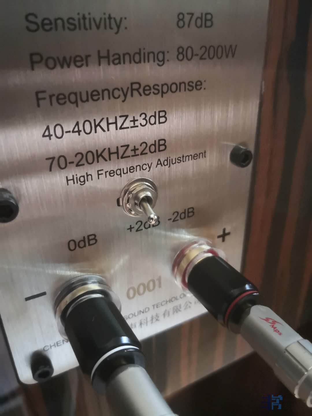

我不觉得一下子,心随所愿,高级喇叭单元就成功产生了。
   了解HiFi音响的朋友大都认可一个观点:在音响三大件中,音箱的制作是最容易上手,但却最难以做好的。因为它涉及方方面面的知识:电声学,结构声学,材料声学,空气声学等等。哪一个环节设计不到位,都很难将声音做到平衡,更不用说高级了。同时专业的声学测试环境和高精度测试仪器哪一样都少不了。杰长老虽然在对声音审美的理解和声音调教的手段上有两把刷子,但用业内比较少采用的木质材料做中低音喇叭的振膜来研发成熟的音箱产品,成功几率到底有多高?抱着这个疑惑,我一直在默默地关注着NS17的设计帖子。果然,没过多久,帖子里出现了对木振膜效果的质疑声音,不仅仅是一般音响爱好者。在线下的一些音响群里,也有一些专业人士提出了异议。认为木质振膜的特性可以胜任对中频部分的重放,但想要获得65hz以下低频的良好线性响应和低失真率,物理特性上基本是不可能的完成的任务。而在杰长老的研发帖子里,也陆续看到他放出的NS17第一版、第二版乃至第N版的改良图片。最终杰长老放出了在专业消声室得出的测试频响图片数据:40--40khz+/-3db! 而且曲线指标也很不错。我只看到这个数据后第一反应:怎么可能?!且不说6.5寸的木质中低音振膜是否能获得这么良好的下潜,就是目前业内顶级的丝膜高音,达到40khz+/-3db的也并不多。这里面到底有没有存在水分呢?还没等我琢磨明白,杰长老就私信联系我,说希望我听听这款书架箱的定版效果,希望我多提意见。我自然也明白其中意思,当即表明了我的态度:“在我这里听到什么就反馈什么。不可能有什么水分可言’。实话说这个表态并不是为了显得我自己有多么公正和清高,里面的确出于自我保护意识的回避态度,因为我自己对木振膜中低音和杰长老委托定制的莲花瓣丝膜高音是否可以获得40--40khz+/-3db!频响参数是持消极怀疑态度的,与其听了感觉不佳再泼对方冷水,倒不如自己率先摆出高姿态,如果杰长老心虚,自然会知难而退。双方也不会为此伤脸。实乃两全之策! 没想到杰长老一口答应说完全没有问题,听后觉得是垃圾了就在网上直说。觉得还不错的话有机会就找高级别的进口箱子对比一下,找找差距。在我印象中杰长老并不是那种自大偏执的狂热音响分子。既然这么自信满满,那么好吧!我告诉杰长老:请准备好迎接我的批斗!

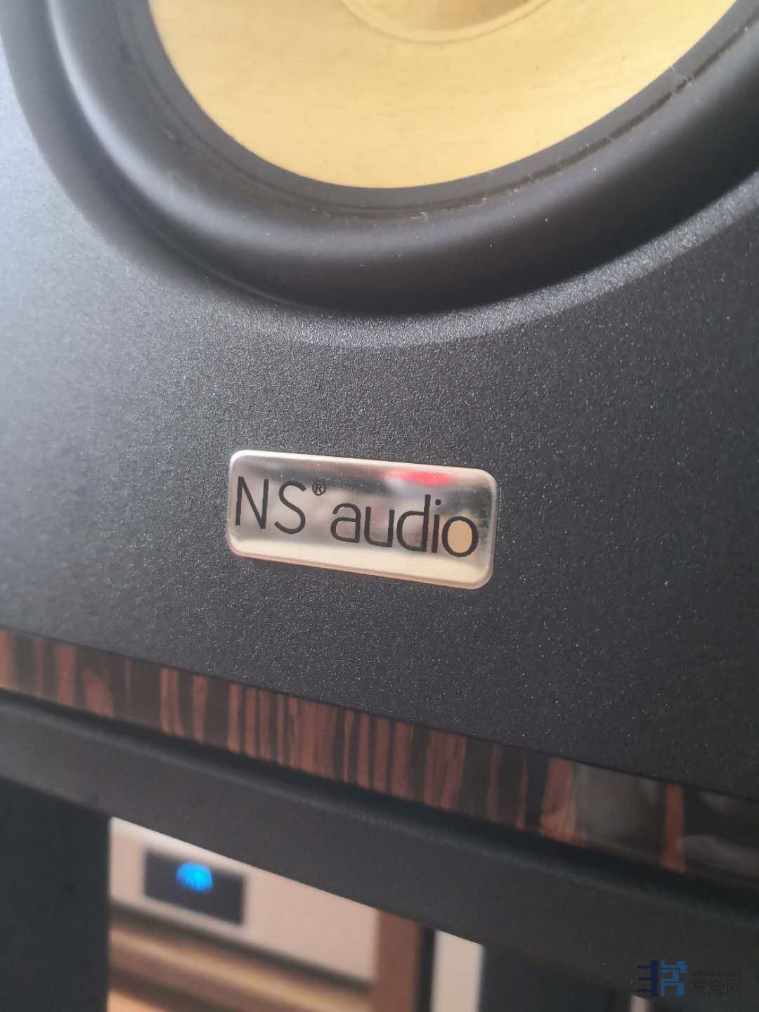

   没过几天,一对NS17寄到了我的手中,寄件地址是温州。杰长老告诉我是从一位温州资深烧友那里与金驰书架箱对比完后发到我这里的(后来这位烧友曾在紫坛发专帖盛赞NS17)。敢去pk金驰?看来杰长老对其产品真的是胸有成竹了?好吧,赶紧开苞,在我的工作室里用大功率前后级摧残一下先。

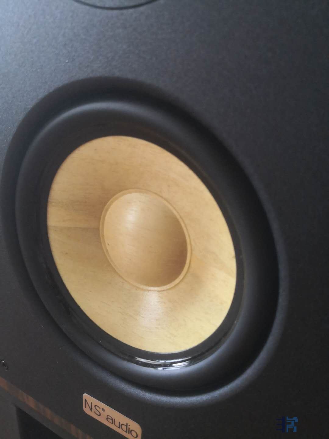

   我用工作室里最熟悉的一套前端设备:IMaudio转盘解码+1500W单声道前后级西装热机后首先播放《夜深沉》和《见龙卸甲》当中的五虎封将来测试NS17的低频下潜和动态响应。鉴于上一波的意外折腾,我必须先要考量低频的质量,确保这对NS17样箱的木质振膜中低音单元工作正常,能获得及格线以上的水准后才能细品其他音乐体裁的味道。两首大动态作品播放下来,我终于可以把心放到肚子里了!事实证明,这次NS17的低频终于正常了,不但正常了,在低频量感,下潜方面都颇有水准,大鼓在连续快速重音的演奏时音场和结像的稳定性甚至成了这对箱子的一个亮点。木振膜居然可以承载这样的能量级么?我当即电联了杰长老,终于了解到了这个木振膜的“玄妙”之处。这个木振膜并非是单一木质材料,而是复合材料的三文治结构。表层和底层的材料是木质,厚度略有区别。中间则是高强度玻璃纤维夹层。这样既能保证中低音单体的刚性,抑制分割震动产生。同时又能将木质振膜特有的声音质感最大程度的保留。而且杰长老的木质振膜上也如ATC中低音单元那样涂了一层特殊配方的阻尼胶来调节音盆的韧性。虽然这种三文治结构无法像Voxativ纯木振膜那样发出绵密磁性的声音,但却可以真正作为中低频喇叭单体用在两分频乃至多分频音箱的中低音部分了。
