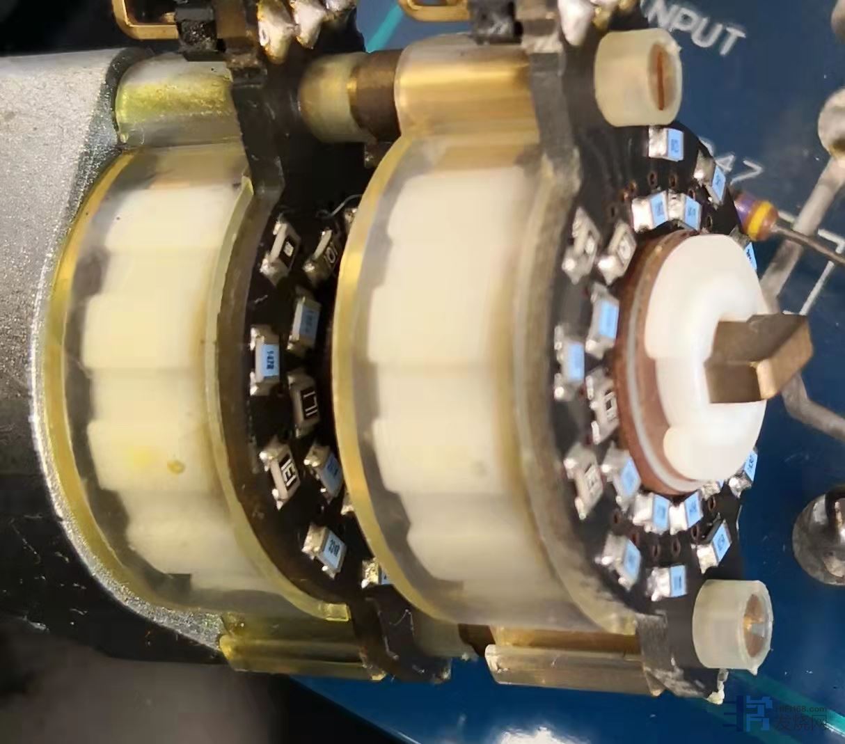

       今年体检做了一下听力检测,两耳听力相差近2000hz。所以春节期间找出了一台二十多年前具有左右声道单独可以调节音量的前级。这台前级是欧洲某国产,当年也是独领HIFI界多年。这次找出来一用,但不知尚能饭否......。
       简单擦拭一下外表和内里后,再用电吹风吹干,然后单独上电,观察是否有什么变化(旋转各种旋钮)。待一切正常后,把它接在LAMM分体后极上,发现左右音量旋钮出现严重问题。问题是在开机情况下,左右音量无法调节大小,旋转过程中冲击噪声严重,后极出现保护关机......。
       这款前级,当年使用年限大约在两年左右,然后放置至今未用。这次出现音量调节问题,应该是电位器问题。我觉得原装配件一定难寻。也罢,死马当活马医拆下来看一看吧......。

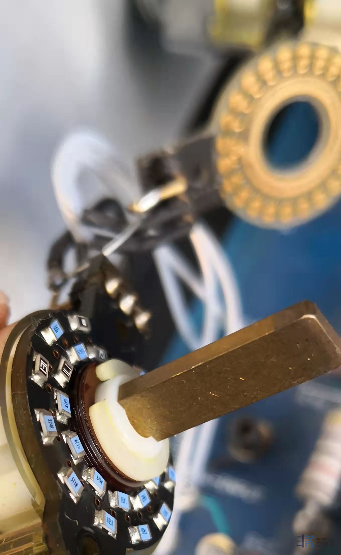

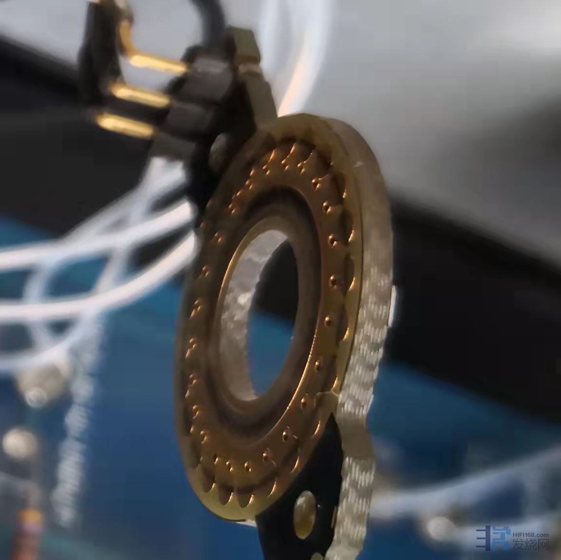

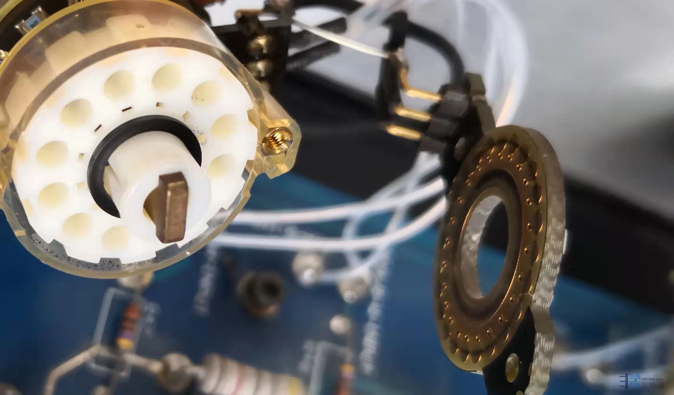

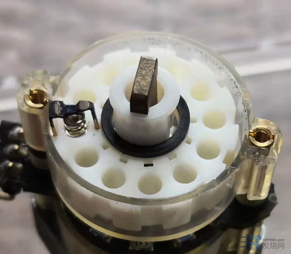

       拆下电位器看到,这是一款波段式音量调节器,见图1;滑动触点可看到氧化变黑,见图2;滑动接触片也可以看到一圈氧化黑层,见图3;因手头没有WD40除锈剂,只好用800目砂纸打磨一下,打磨后的情况见图4右上角。这个电位器共有两层,这是上面一层,见图5。另一声道按相同方法处理。
      除掉氧化层后,按装完毕,上机试听,左右声道调节正常,一切OK.......
