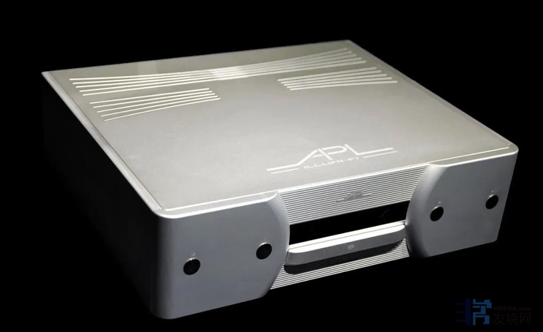

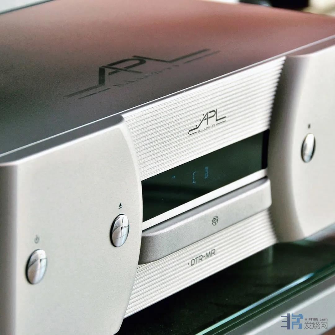

对不熟悉,或者完全没有资料的送评测器材,我们的方式就是——拆!只有把机箱打开了,才有机会看看线路架构,才能仔细认识一下设计的理念。所以面对APL HiFi的DTR-MR转盘,在没有任何介绍的情况下,我们也想知道它是否使用Esoteric的VRDS-Neo机械结构。所有螺丝孔都在底部,密密麻麻的看了有点吓人,接下来则是有点蒙人,原来组装时把所有元件与机械按正常安装在厚重的金属底板,然后倒过来与一体成形的ㄇ型顶盖结合,总共12颗螺丝的深深藏在洞底,规格非常特殊,欧规美规甚至星型螺丝起子通通无法使用。问了代理商才知道设计者Alex Peychev压根不想让人打开转盘,所以才大费周章保护起来。

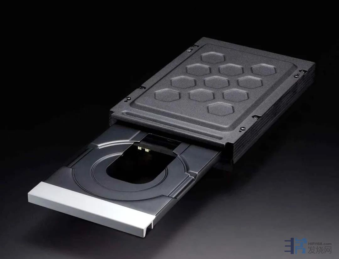

Alex Peychev过去修改的Esoteric UX-1曾是欧美发烧友追求的目标,但VRDS(无振动刚性磁盘夹持系统)已经不外卖,所以APL改用Pioneer最顶级的SACD机芯。整个机芯由压印有蜂巢状凹凸纹理的外壳密封,结构强化起隔绝电磁干扰等作用,Pioneer再为这个屏蔽壳在顶层额外添加黑色抗震涂层,而碟盘本身由坚固的铝材压铸而成,底座还经由铝框和备有理想阻尼的材料完整固定,降低盘片高速转动时所引起的谐振和噪声

显然Alex Peychev对VRDS-NEO机芯有极高的兴趣,可惜现在不出售给其他公司了,使用VRDS-NEO机芯的Audio Aero、dCS等少数产品也都是天价。而在Esoteric的母公司Teac将其大部分股份出售给Onkyo和Gibson Guitars之前,Alex Peychev借用了它的一些设计细节,后来直接运用在APL HiFi产品中。DTR-MR目前改用先锋Pioneer最顶级的SACD机芯,Alex Peychev认为其结构优于Philips与Denon。整个机芯由压印有蜂巢状凹凸纹理的外壳密封,结构强化起隔绝电磁干扰等作用,Pioneer再为这个屏蔽壳在顶层额外添加黑色抗震涂层,而碟盘本身由坚固的铝材压铸而成,底座还经由铝框和备有理想阻尼的材料完整固定,降低盘片高速转动时所引起的谐振和噪声,而APL又为其加装了铝金属和树脂复合材料制作的支撑结构。

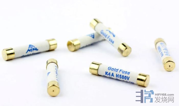

APL所用的接插件都是发烧极品,包括古河NCF系列电源插座、古河顶级镀铑RCA与XLR插头、连保险丝都用了英国AMR的Gold Fuse。这种保险丝采用银合金导线,非螺丝状,低电感设计,特殊无磁的反震动陶瓷本体,每组3个售价35欧元

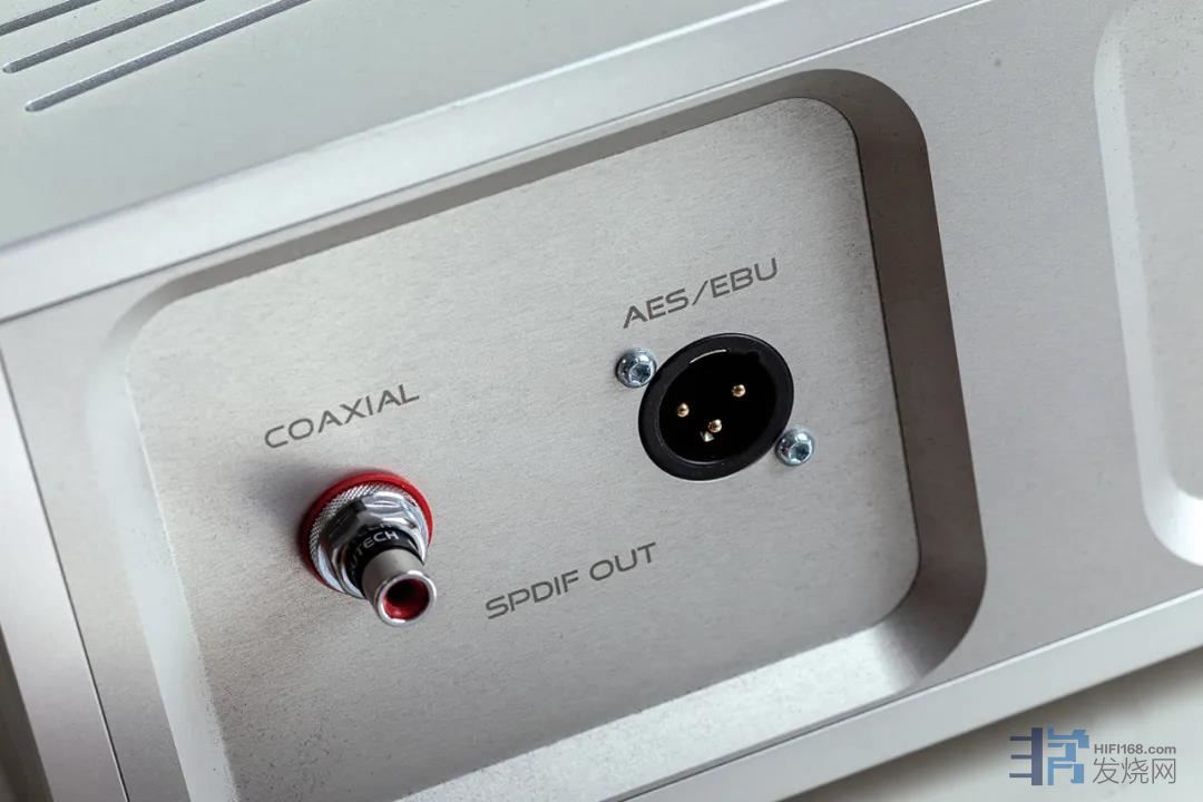

DTR-MR转盘背面很简单,XLR与RCA同轴只能输出CD的信号,而DSD信号必须透过网络线传输

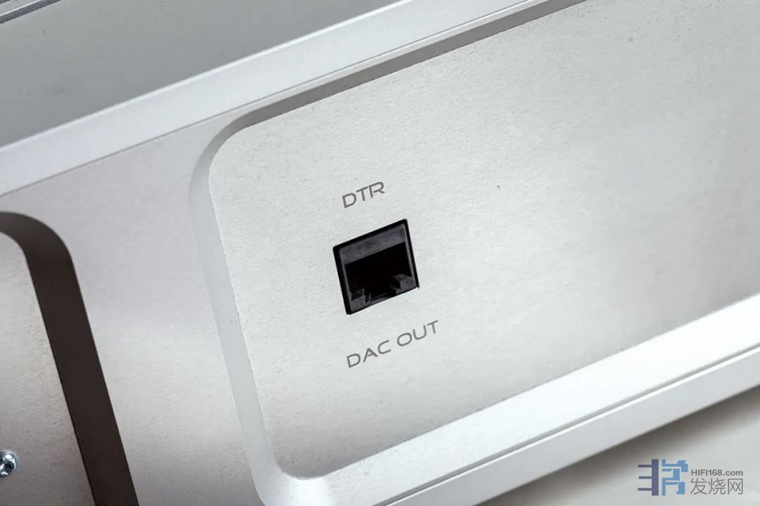

如果机芯发生读取错误(光盘上的瑕疵),则可以命令将有问题的信号重新读取数据并尝试纠正错误,换句话说,DTR-MR转盘能进行非常强大的纠错,包括所谓的RUR(直到正确读取)。目前对DSD的传输并没有制式接口,真正能支持DSD原始码流输出的接口只有HDMI,HDMI的接口芯片标准本身已经带有DSD/I2S格式的传输功能,所以利用一个HDMI的接收芯片专门接收DSD原始数据,然后再输出给DAC解码芯片。各个Hi-End SACD机厂家如Esoteric、dCS、EMM Labs、CH Precision、T+A、PS Audio、McIntosh、Orpheus、MSB等所采用的接口都不一样。APL使用的接口叫DTR,其实就是10针的RJ-45接口,通过平衡的I2S协议进行传输。APL说DSD信号采用专有的加密协议,只有搭配APL自己的解码器才能识别,换句话说,不能光买DTR-MR转盘,必须整套APL一起购入。
I2S总线标准(Inter-IC Sound Bus)是飞利浦公司为数字音频设备之间的音频数据传输而制定的一种总线标准。在飞利浦公司的I2S标准中,既规定了硬件接口规范,也规定了数字音频数据的格式。I2S有3个主要信号:①串行时钟SCLK,也叫作位时钟BCLK,即对应数字音频的每一位数据。②帧时钟LRCK,用于切换左右声道的数据。③串行数据SDATA,就是用二进制补码表示的音频数据。有时为了使系统间能够更好的同步,还需要另外传输一个信号MCLK,称为主时钟或系统时钟,这种同步机制使得数字音频设备的互连更加方便,而且不会造成数据错。同样的I2S总线也没有制式接口,所以APL使用了RJ-45网线,好处是网线比其他发烧线便宜多了。

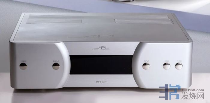

DSD-MR使用异步USB输入模块,可接受44.1kHz / 16bit至384kHz / 32bit的PCM,以及DSD64和DSD128信号,所有信号都会被转换成DSD256运算解码
这部APL HiFi DDS-MR标称是“纯DSD解码器”,换句话说,不管是CD、24/192kHz的PCM信号,进到机器后都会被转成DSD再进行解码。在这里就不争论DSD与PCM何者为优了,不过我们先看看目前DSD的现状。
