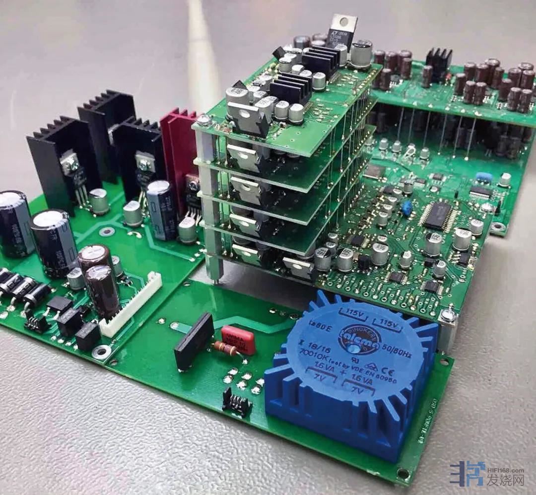

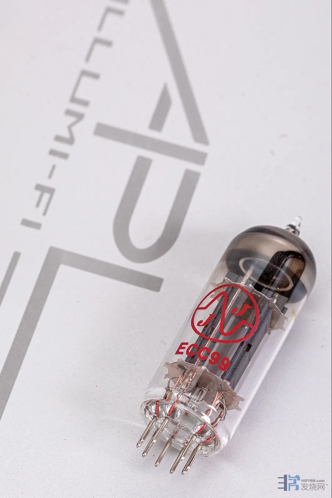

DSD-MR输出级除了定制的无氧铜绕组瑞典Lundahl输出变压器与扼流圈,还有古董的ECC99电子管构成甲类差动放大。完全无源的电流→电压转换和DSD模拟滤波,整个模拟线路零负反馈,信号路径上没有电容器,没有运算放大器,连电阻都是非磁性元件

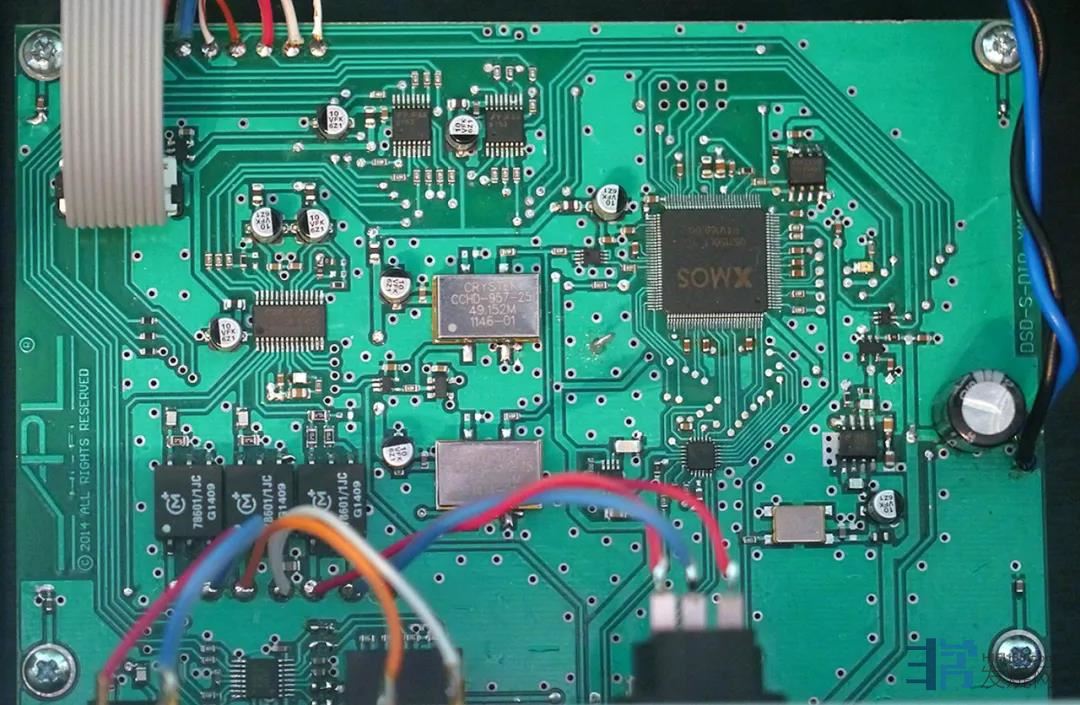

Alex Peychev基于Xilinx FPGA构建了自己的DSD调制器,该调制器可以选择DSD128(采样率5.6448MHz)或DSD256(采样率11.2MHz),FPGA还具有用于CD分辨率的线性相位滤波器和脉冲响应处理器。DSD-MR使用带有线性相位FIR滤波器和低通滤波器,然后是差分A类变压器耦合的电子输出级(使用ECC99管)。DSD-MR在模拟信号路径上不用任何OP运算放大器,或者分立晶体管,机械开关,耦合电容器与负反馈。相反,DSD-MR使用了由瑞典Lundahl Transformers定制无氧铜线绕制的音频变压器,模拟线路上DSD滤波器和电子管输出级都使用这些变压器。Lundahl变压器在绕制时是将铜线一层层有序的叠起来,这样不会影响绝缘材料的作用,使静电噪音的屏蔽受到限制,而且在生产过程中对变压器进行真空处理,注入环氧树脂使高电压绝缘达到很好的效果,可以说是输出变压器之王。比稍早的APL DSD-S使用CS4398解码,可以获得更好的噪声性能。整个过程中无需再进行DSD→PCM转换,保持了DSD的完整性。
DSD-MR的PCM到DSD转换线路没有使用线程DAC芯片,改采FPGA可编程方式,技术难度不可同日而语

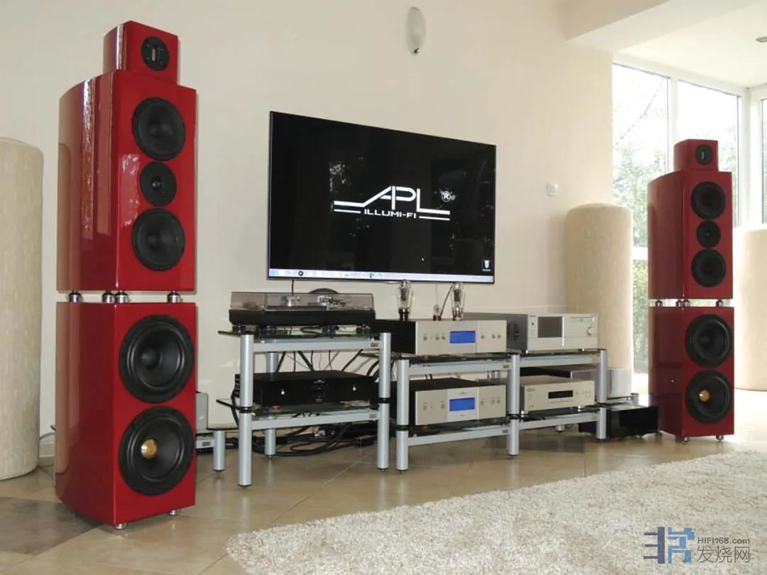

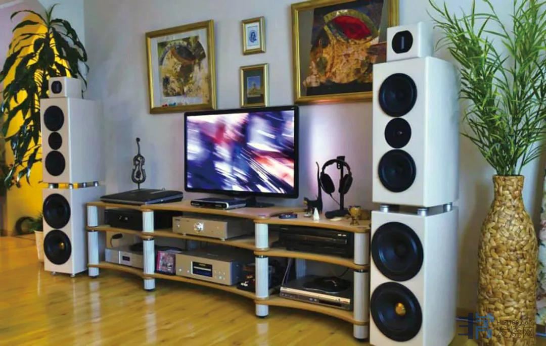

再举APL的音箱GRAVITAS NB-M为例,使用铝带超高音负责18.5Hz-40kHz信号、1英寸Scan-Speak高音、2个7英寸Scan-Speak Revelator中音。分离式的低音箱用了2只9英寸Scan-Speak Revelator低音负责18Hz-40Hz信号。这对音箱历经过几次演变,Alex说二十多年来他一直为设计完美音箱而努力,他试用过Peerless、Vifa、Focal/JM Labs、Fostex、Lowther、Dynaudio、Morel等许多备受推崇的喇叭单元。直到遇见Scan-Speak的Revelator单元,他觉得梦想快要成真了,他从来没有听过更自然的声音。然后就是分频器了,Alex坚持分频器必须是最简单的一阶斜率,用最少的元器件,他花了将近一年的时间来调整阻抗和校正分频器。这对音箱灵敏度约为90 dB,但是由于采用了2只9英寸的低音单元,因此需要高输出电流的功放推动。

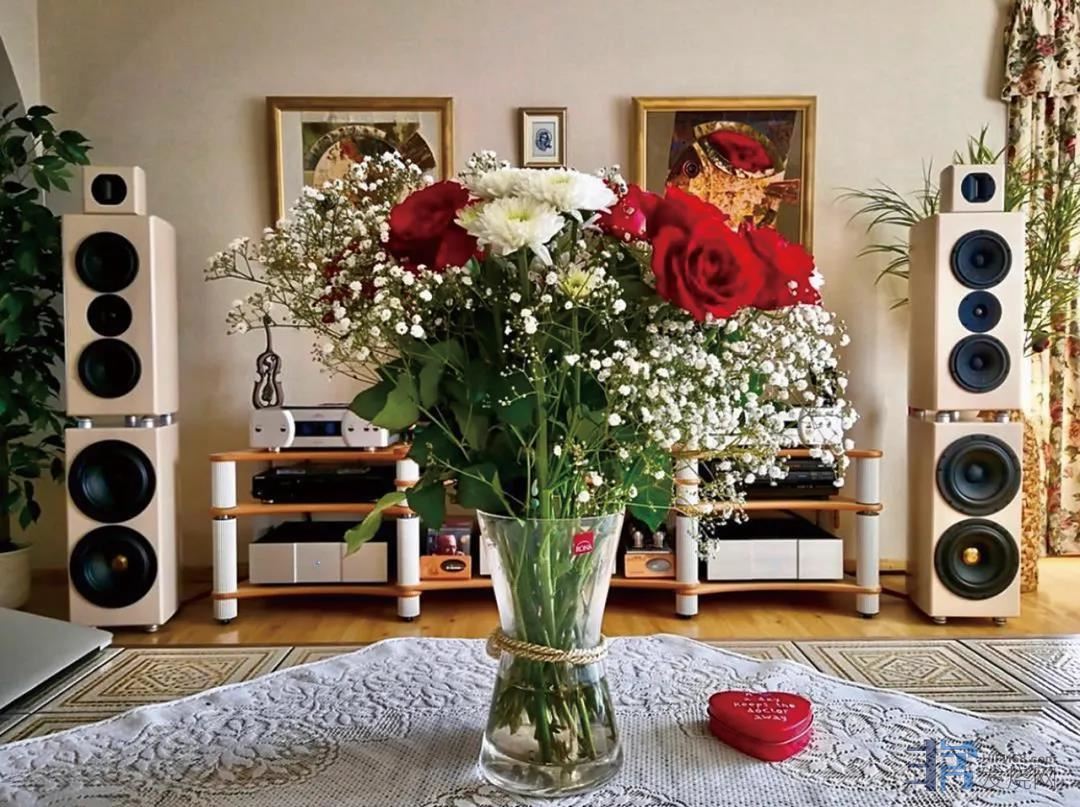

欧洲一些APL用家的图片,这对全频音箱看起来颇受欢迎

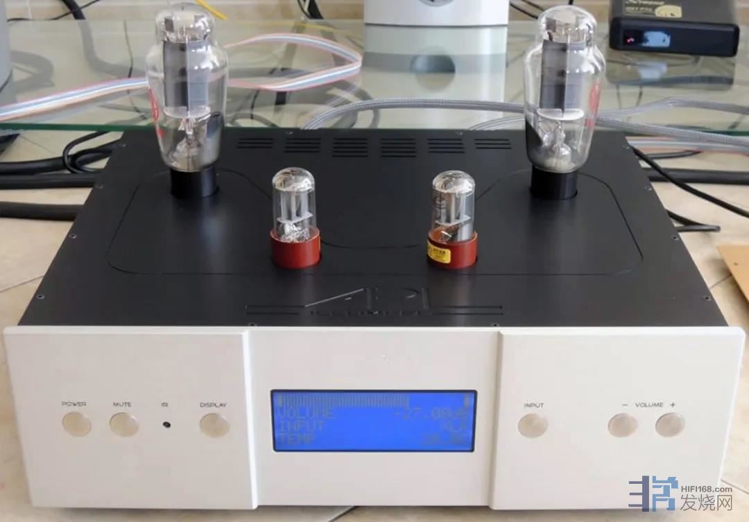

为了发挥扬声器的全部潜能,Alex没有使用其他品牌功放,而是创造独一无二的产品。Alex说在过去的25年中,他设计了50种晶体管和真空管混血的功放,而他童年时第一部DIY的25瓦功放使用了最早的锗晶体管,因为当时硅元件尚不普及。创业后,以自己公司命名的完美功放当然不能马虎。HAS-MR又是混血设计,输入级用Sylvania NOS 7N7电子管,耦合到Emission Labs 2A3三极直热管,他认为2A3比300B和45更线性,管级完全是直流耦合的,因此没有级间耦合电容。单端电子管信号由Sowter变压器转换为平衡,每个通道有4个大IGBT功率晶体管两两并联并桥接,以提供均衡的输出功率,甚至可以驱动最困难的扬声器。每个通道在4欧姆下的输出功率为400W,完全无负反馈,唯一的交连电容使用手工制作的杜兰Duelund CAST系列铜箔电容。丹麦杜兰Duelund是由Steen Aage Duelund创立,一个痴迷于音响的数学家,他认为音响的电声转换会因为信号频率的差异产生多个时间的延迟,从而导致播出的声音参差不齐,也就无法再现现场的那种水乳交融般的和谐与共鸣,Steen提出了的观点是让所有频率必须同相同步,手工制作的电容自然贵不可攀。能使用这种电容,可以想见APL功放不会太便宜。
APL最新的前级,结合了黑科技与传统的电子管放大,也可见设计者对声音韵味的追求
