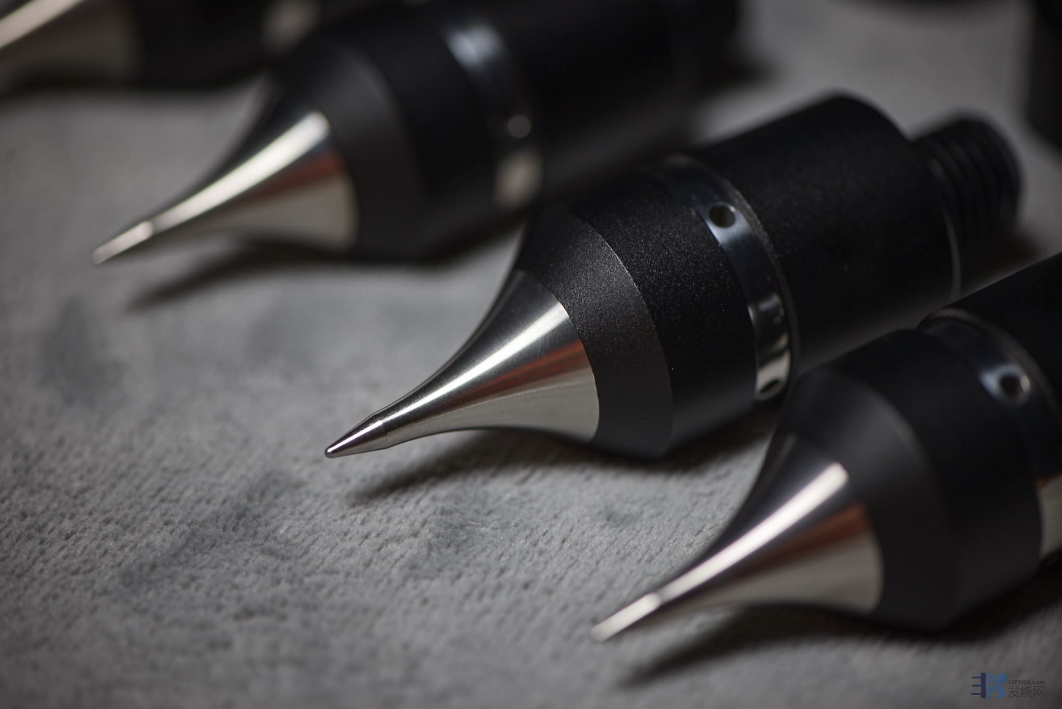

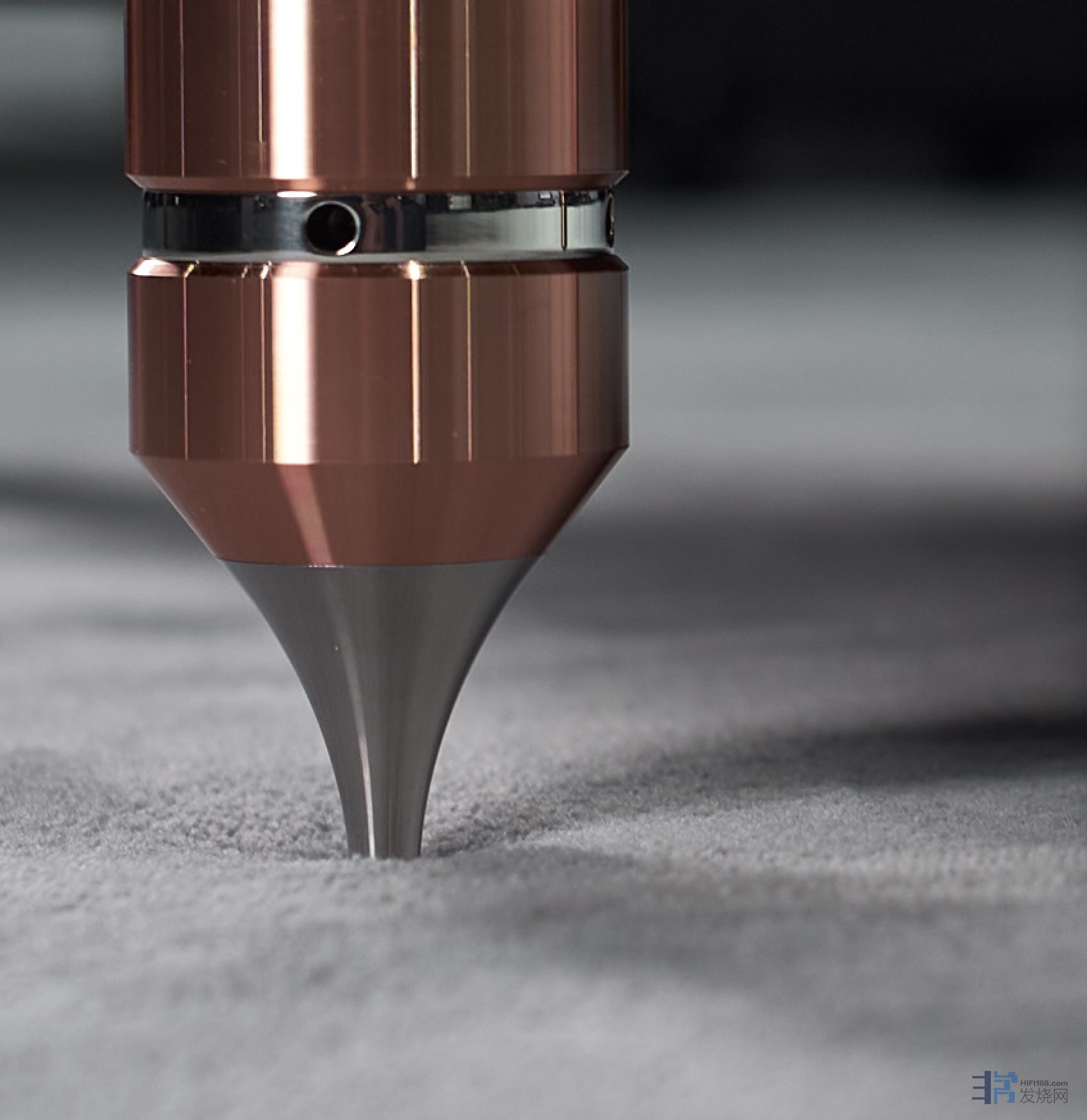

如果地面水平高度不同,这个机架脚钉怎么调节高度差距?用脚钉螺丝旋紧或旋松调节?

這個是完整版的紫銅釘腳組合的照片,調節最底下的紫銅腳釘高度後,用不鏽鋼的螺母再擰緊固定。
鋁合金版本的也一樣的鎖緊部件。

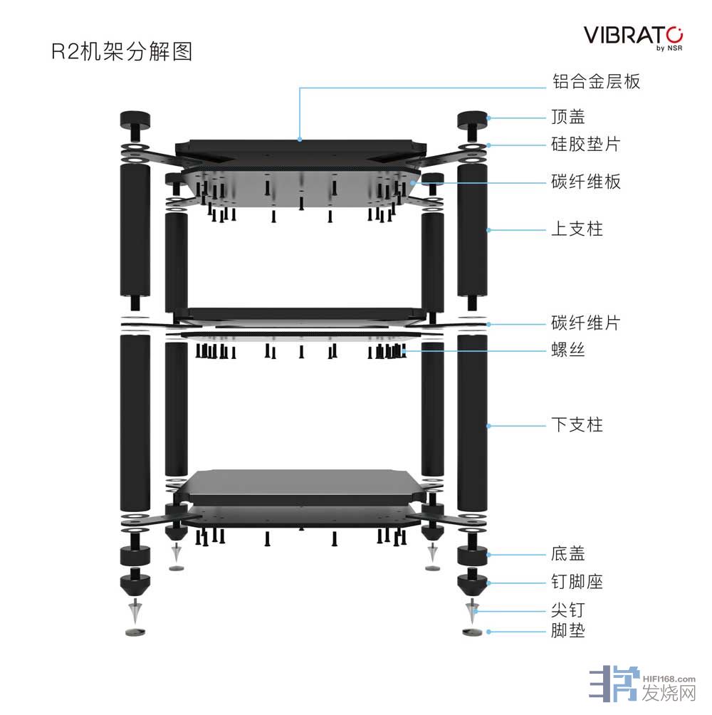

用底盖和钉脚座之间的螺丝距离调节高度?

是的,不過這個R2結構更複雜。

4个脚的机架、音箱脚都存在不能用螺丝精准锁紧的问题,因为理论上3点就是一个平面。只能选择类似用底盖和钉脚座之间的螺丝调节高度的办法(不锁紧,底盖和钉脚座处于自由状态,可能还有利于减震),但是,时间长或者大震动后,需适当时间段再调一下?

可以鎖緊的啊,你沒見到不鏽鋼螺母的嗎?難道我的表達方式有問題?

谢谢峰兄,有视频最佳了,看到那个带孔的不锈钢锁紧螺母了。
