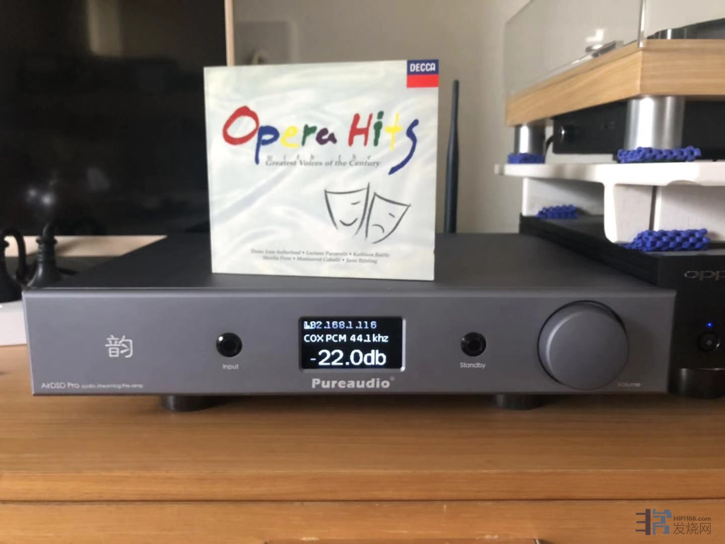

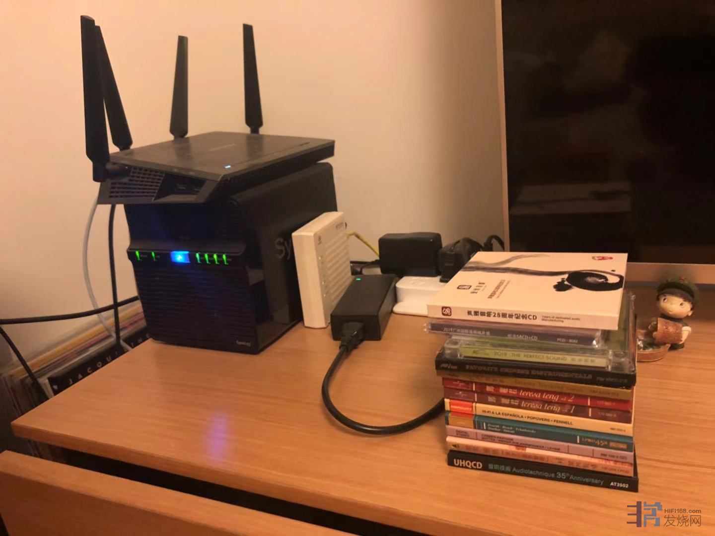

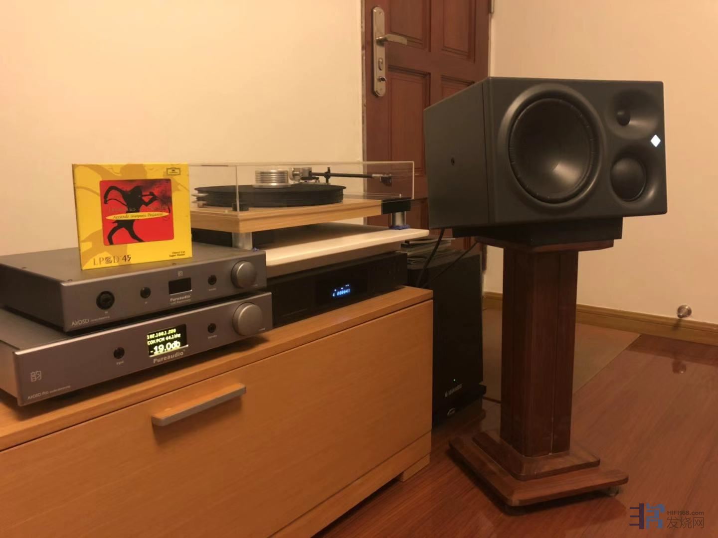

自从 2018年底 入手了 柏韵的AirDSD 十周年后,我的播放音源偏向高清音频和数播了,后来更入手了 群晖NAS 存储 音视频文档,通过AirDSD十周年播放。

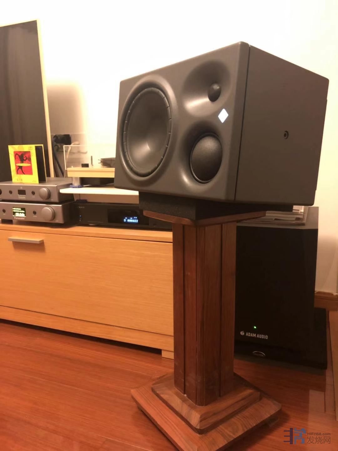

2019年期间,又入手了 NEUMANN KH310A 和 ADAM  T10 2套有源监听音箱后,用十周年解码后,2.2输出有源音箱,平衡线直接输出给 KH310 有源音箱,RCA 直接输出给ADAM T10 有源超低音箱,因十周年是没有模拟输入的前级,Jasmine 茉莉花 LP机 就不能播放LP了。
所以,一直希望组建 简单靓声的 "数播解码+蓝光+SACD+模拟" 全栈式 音频播放解决方案,

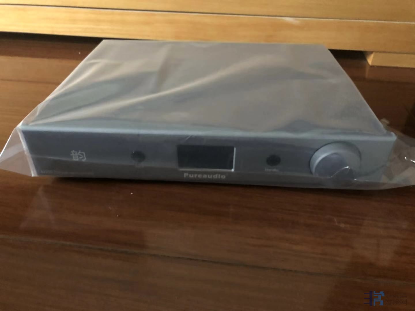

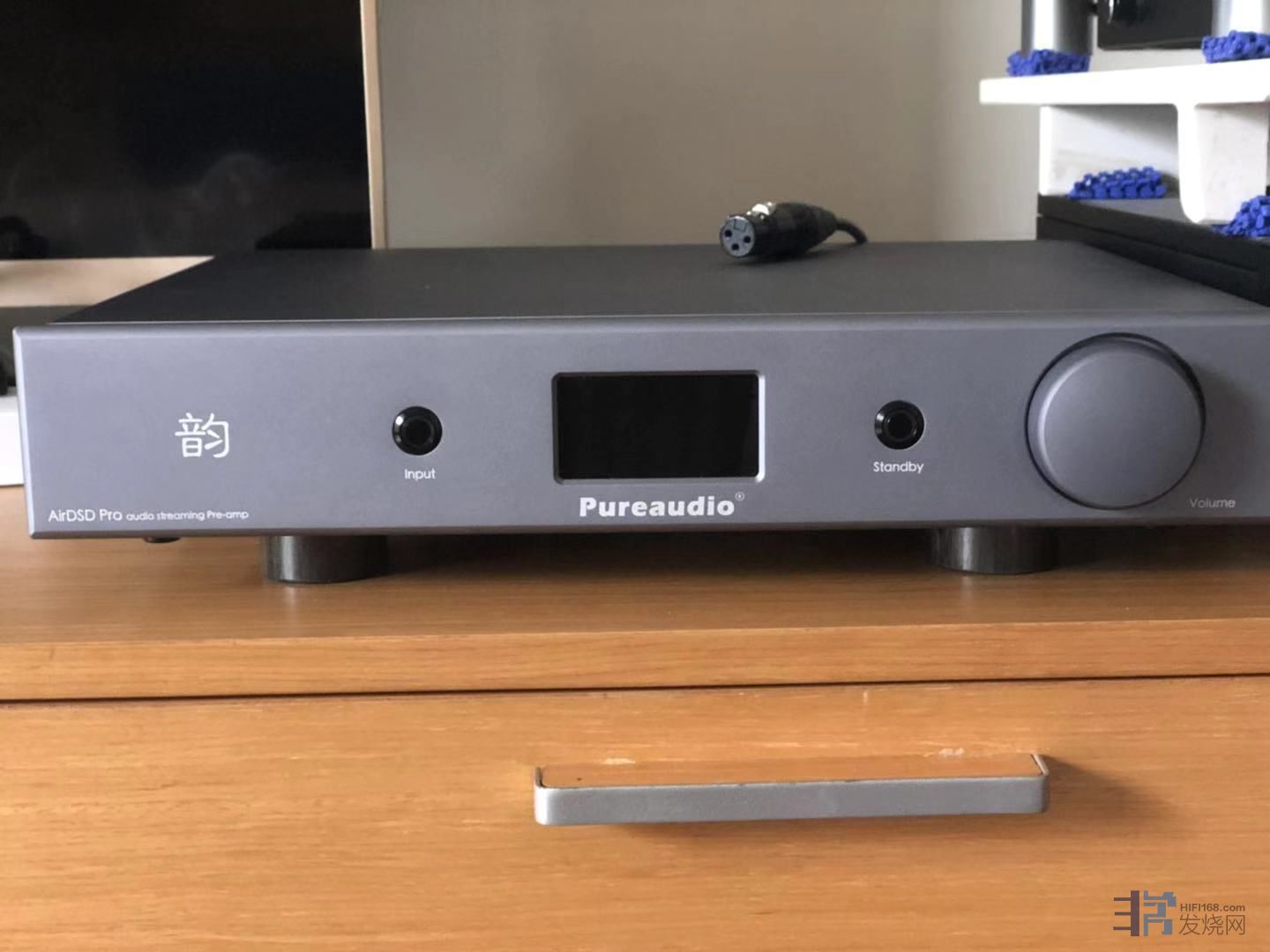

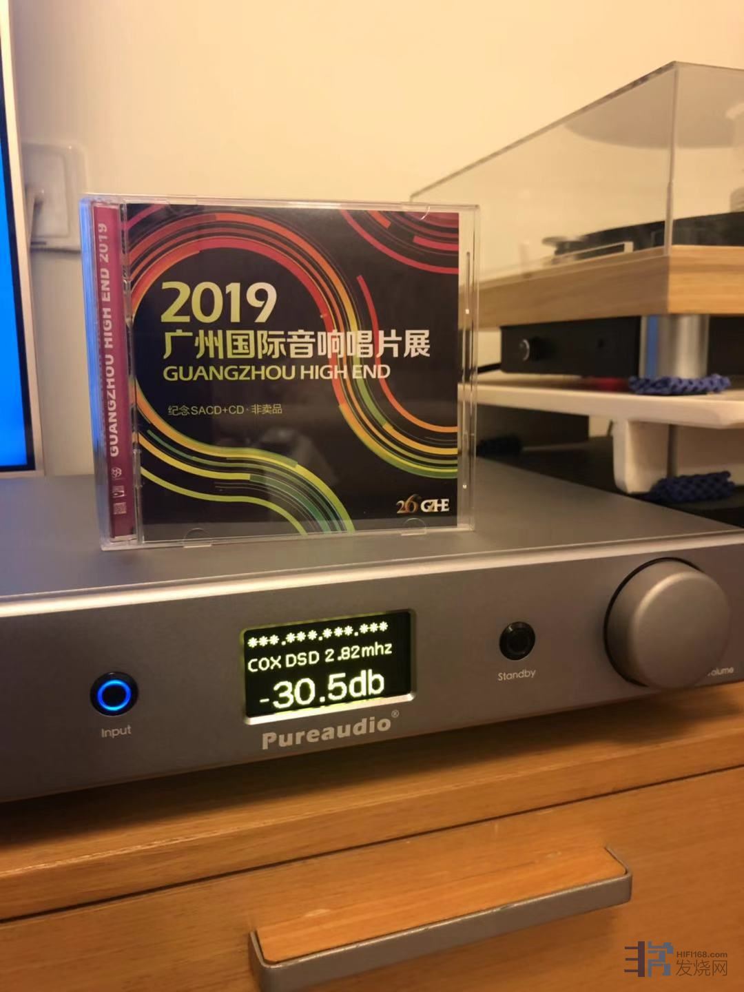

因为柏韵音响在2020春节前,正式批量推出了 AirDSD PRO,这是一台比十周年更加全面提升解码性能,更高性价比的带模拟输入的 "数播+解码+模拟" 前级, 终于在 2020年的春节前两天,完成心愿了,值得庆贺和分享同好!
目前的系统可以做到 主流数播 +DSD解码+SACD+LP,用几W的预算,做到差不多是目前主流的音源格式,全部都可以播放了(偷笑),自我陶醉!
春节期间,可以安心欣赏音乐。

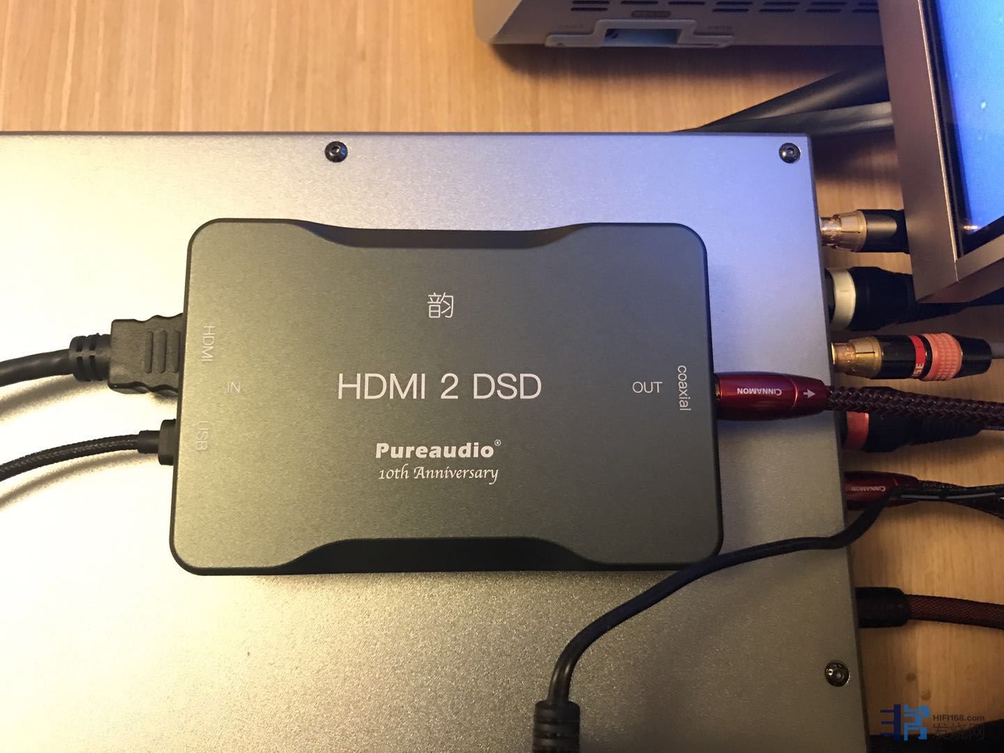

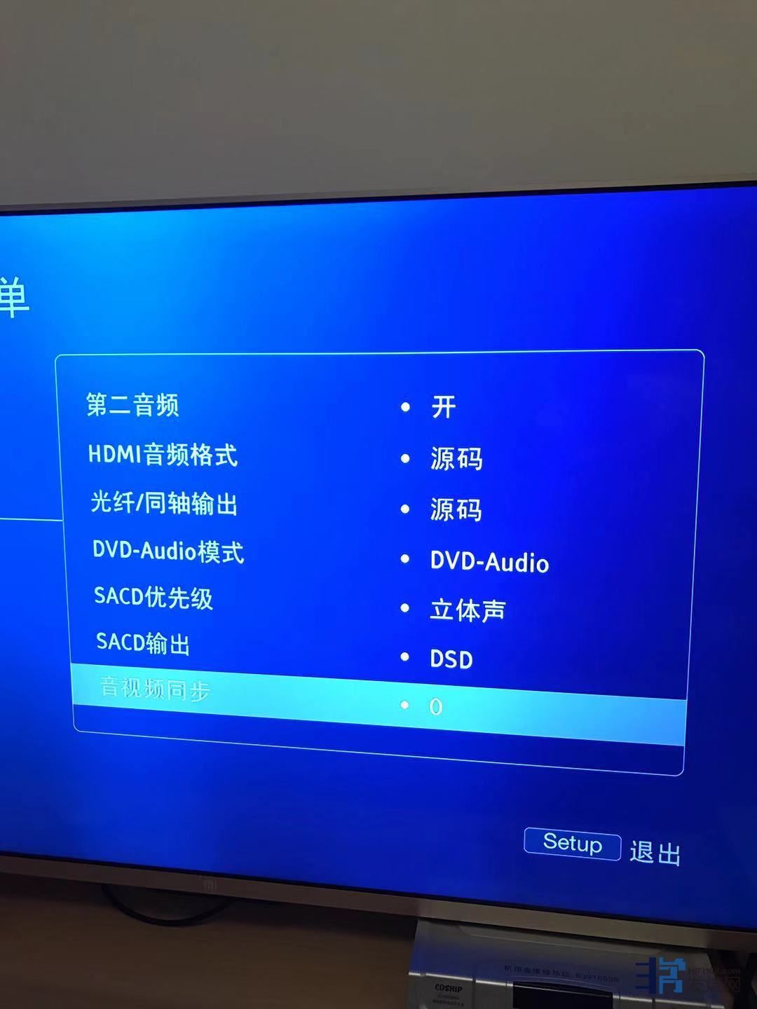

OPP0203(越狱版,可播 iso 文件)+ 柏韵HDMI 盒子(蓝光机播SACD )+ 柏韵AirDSD PRO 数播解码前级+ Jasmine LP机 + 群晖DS418j NAS + NETGEAR 千兆路由器+ NEUMANN KH310A 有源音箱+ ADAM T10 有源超低(2只)

4--蓝光碟,蓝光音频,蓝光视频,蓝光iso 文件

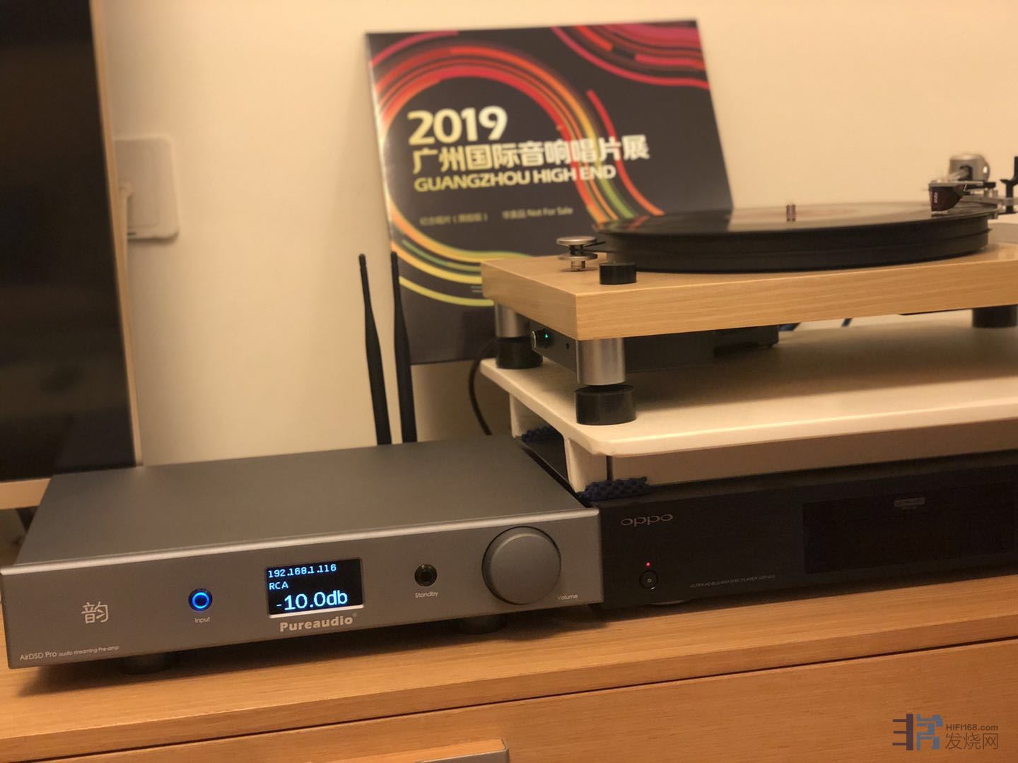

5--LP (RCA/ XLR 模拟输入)

2020年,接下来的任务,就是淘汰电视柜,整一套 好一点的 音响架 和音箱架,这样就齐活了,
我的 整套系统中 AirDSD PRO  是灵魂,KH310是躯干,T10是补充,
最主要的特色是:投入有限,享受无限!
整体效果:监听风格 + 全音频格式播放(流媒体/SACD,DSD/DXD, 蓝光音/视频, etc.)
1)极简组合,
仅5件组成, 音源: LP / OPPO203,  数播前级解码 AIRDSD PRO,有源音箱 2组,
2)  通杀各种类音源了,
AirDSD 除常规的 Flac,WAV, PCM, DSD, DXD, 还可以SACD ISO 文件,也可做数播,手机蓝牙5.0或Airplay 无线播放,
OPPO 可以播放 SACD ISO压缩文件,蓝光音频碟,蓝光音视频 ISO文件
3)2.2 声道,有ADAM 10寸超低做低频的基石,播放大编制交响乐如马勒3时,打开超低可以较好重播,平常一般 用KH310, 310的低频下达35HZ,足够应付。

LZ玩得不错的。我也喜欢玩2.2的。想请教一下LZ,HDML to DSD盒搭配的蓝光机有什么要求?我有台PhilipsBDP3500蓝光机,可播放蓝光碟,但是不能识别SACD碟的,可否用此盒连接使用呢?谢谢!
