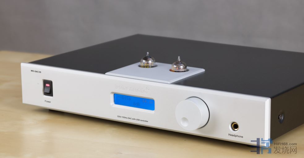

       HDMI 2 DSD 数字音频界面 源于柏韵音频2012年推出的PA-DAC30 HDMI接口的SACD DSD解码器,当年算是全球首台支持HDMI 原生DSD接口传输的SACD DSD 解码器,由于当时新技术的原因,引起了很多技术发烧友的质疑,但也受到了资深同行及发烧友的高度关注并成为用户。
2012年推出的带HDMI接口的SACD DSD解码器

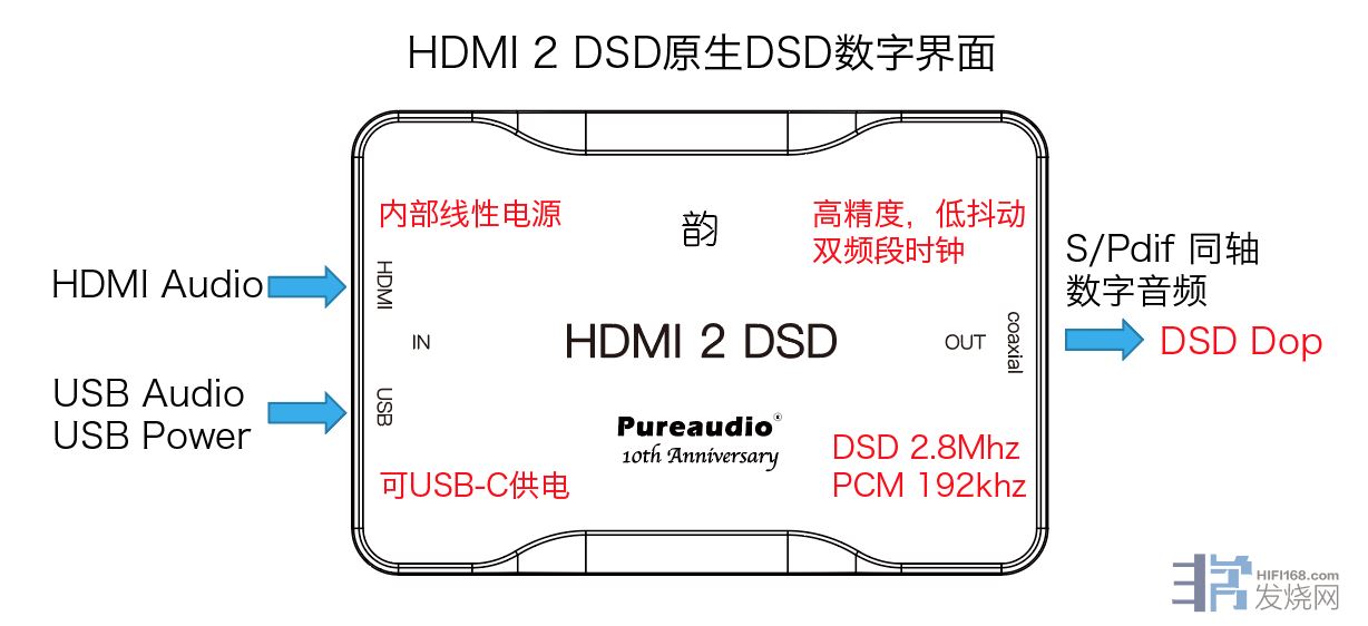

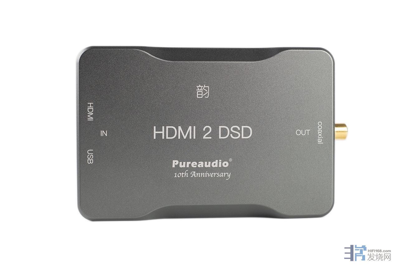

       HDMI2DSD 采用了高性能的多核可编程cpu核心技术,利用自主的数据封装算法技术,把从HDMI接收到的原生1bit 的DSD数字音频数据,以DoP1.1的技术标准重新封装,再通过同轴S/PDif数字音频接口输出DSD音频数据,然后AirDSD通过同轴S/PDif接收DSD流后硬件解码输出极致的模拟声音。
产品原理图:

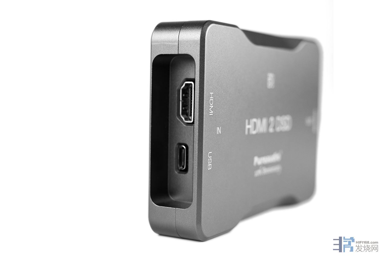

产品特性:
•从HDMI接口提取DSD/PCM纯音频数据
•真正的最直接的DSD纯原生数据
•经过内部算法处理封装为S/Pdif同轴输出DoP1.1的DSD数据
•内部高精度低抖动时钟
•支持原生sacd碟的 dsd2.8Mhz数据输出
•支持纯蓝光音频碟的PCM24bit 96khz标准的输出
•支持USB audio
•USB Type-C接口,支持外部供电
•可无需外部供电

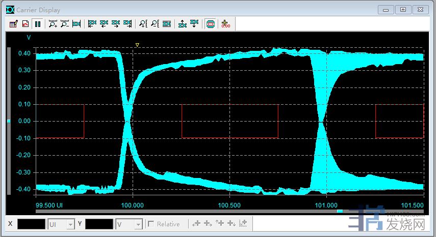

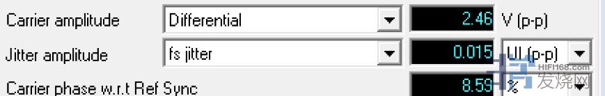

测量数据:
数字音频眼图
时钟抖动
时钟精度

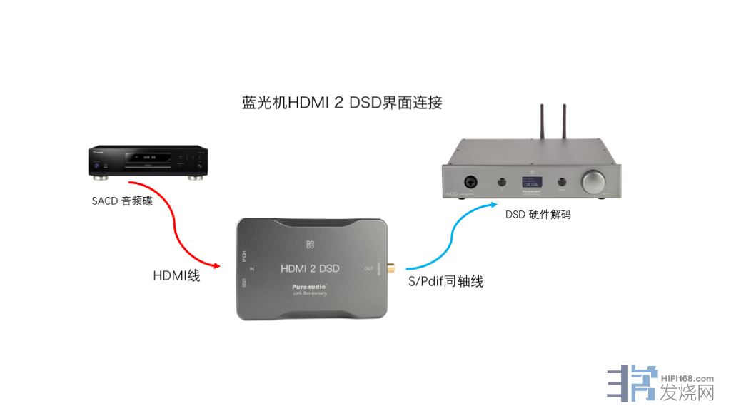

应用连接图:

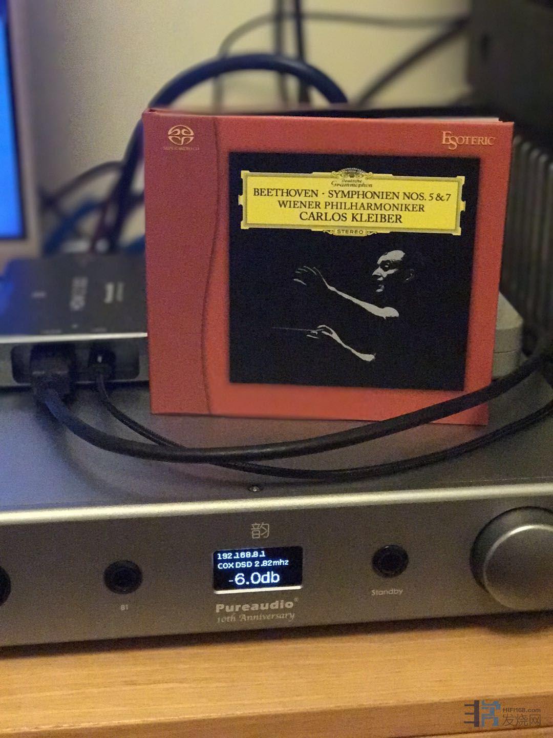

第一时间下单,昨天我的 柏韵盒子到货了,迫不及待地马上开机试试

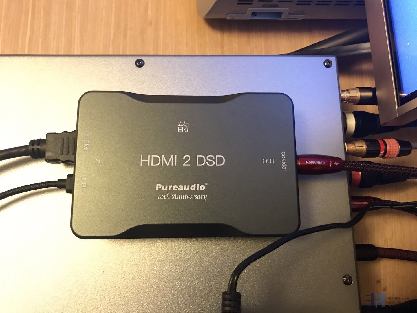

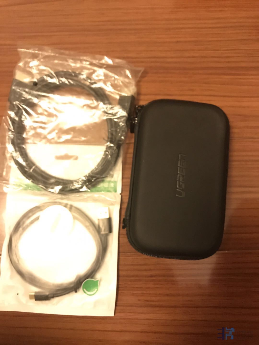

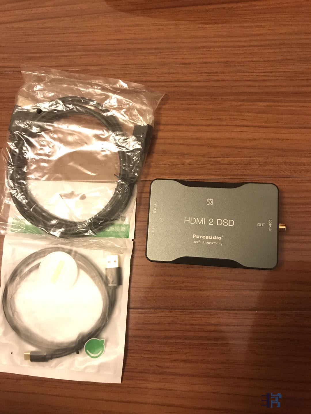

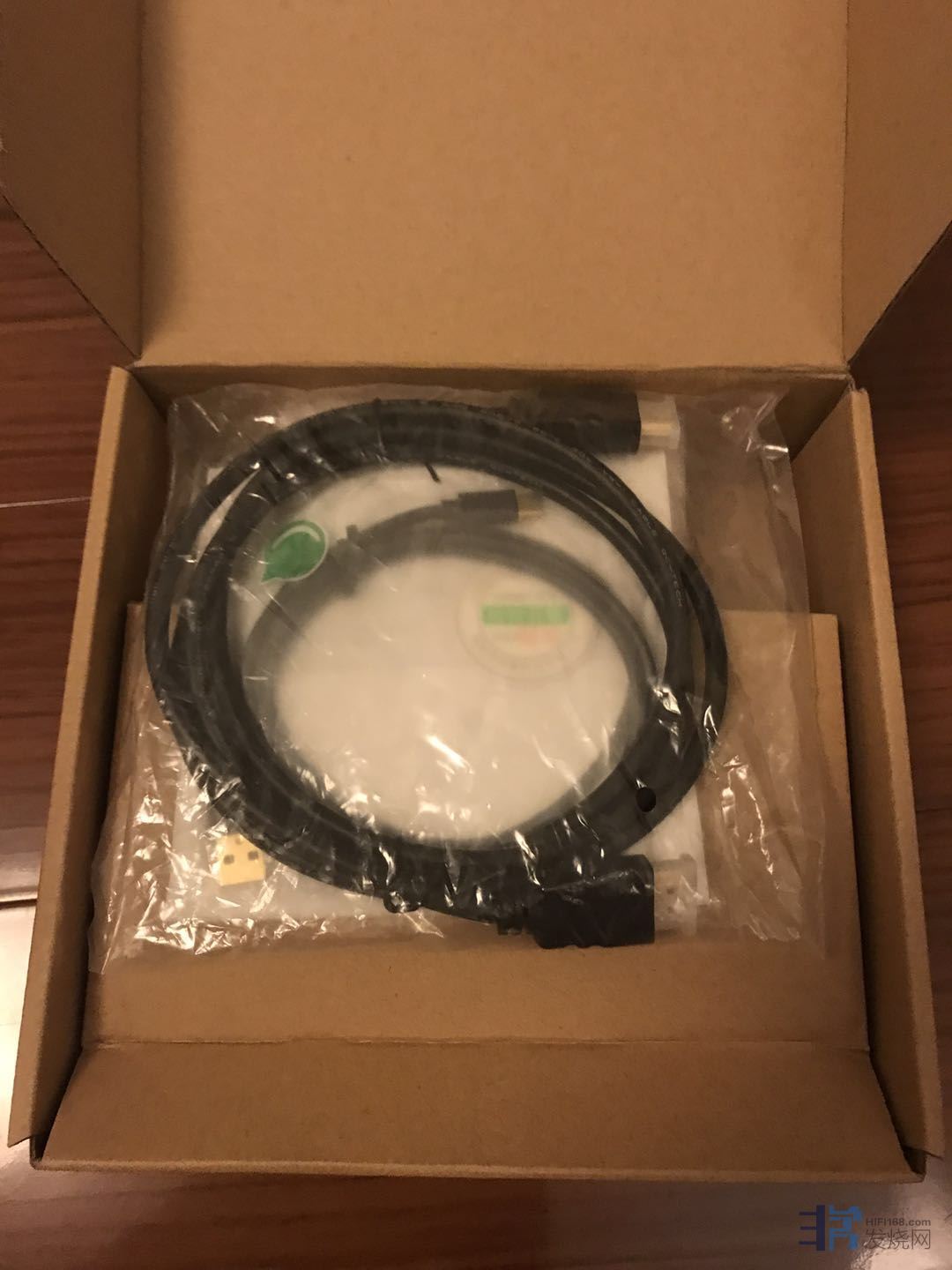

产品的包装内,附有两条线材,一条HDMI 线,一条USB TYPE C 数据线,两条线都可以作为音频输入,据说OPPO机器的 第二HDMI输出,是没有电的,需要用TPYE C 线作为供电。我两条线都先接上再说。
输出的同轴线就没有配了,由用户自行购买。
盒子用用类似移动硬盘盒的包装,非常稳固,保证运输中不会损坏产品。
马上用产品附带的 HDMI 线连接OPPO203的音频输出专用的HDMI 口,同轴线接 盒子和柏韵解码器,用产品附带的TYPE C充电线连接OPPO203的USB口和盒子。这样就连接妥当了

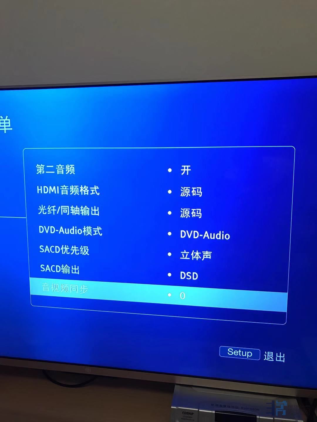

对了,现在还不能正常使用,需要先设置OPPO203 的音频输出,打开第二音频输出,设置SACD 源码输出,这样就可以了。如果没有设置好,就会出现非常大的底噪。连接好后,一定要对 蓝光机的音频输出做设置。我一开始不知道,接上后,直接开播,发现有很大电流底噪,百思不得其解,还以为机器故障,或者 接地线有问题,搞了一阵,后来联系罗总了解才知道,要先设置好OPPO蓝光机的输出。

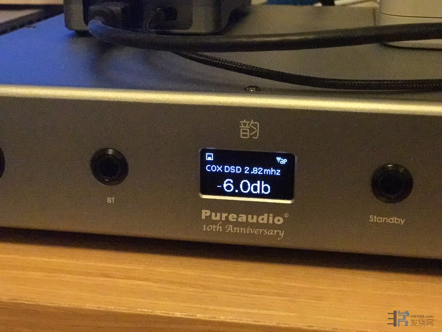

听过 真正的SACD DSD 层后,才知道,DSD层的声音,比CD层要丰富很多,各种细节要比CD层多很多,真正体现出 贝多芬交响乐的丰富层次,层层递进!
可能盒子及线材全部都是新的,声音的火气比较大,要煲一段时间才会更醇和一些。
