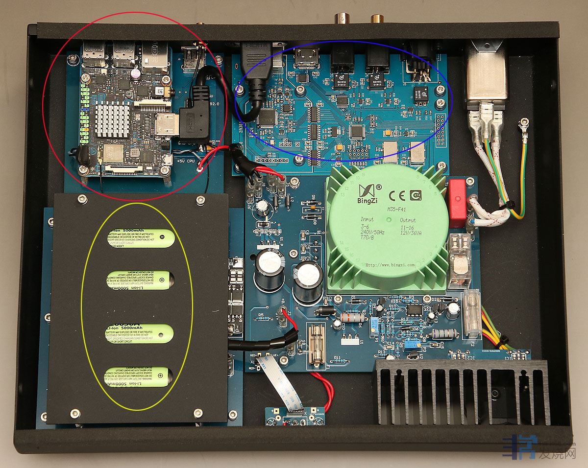

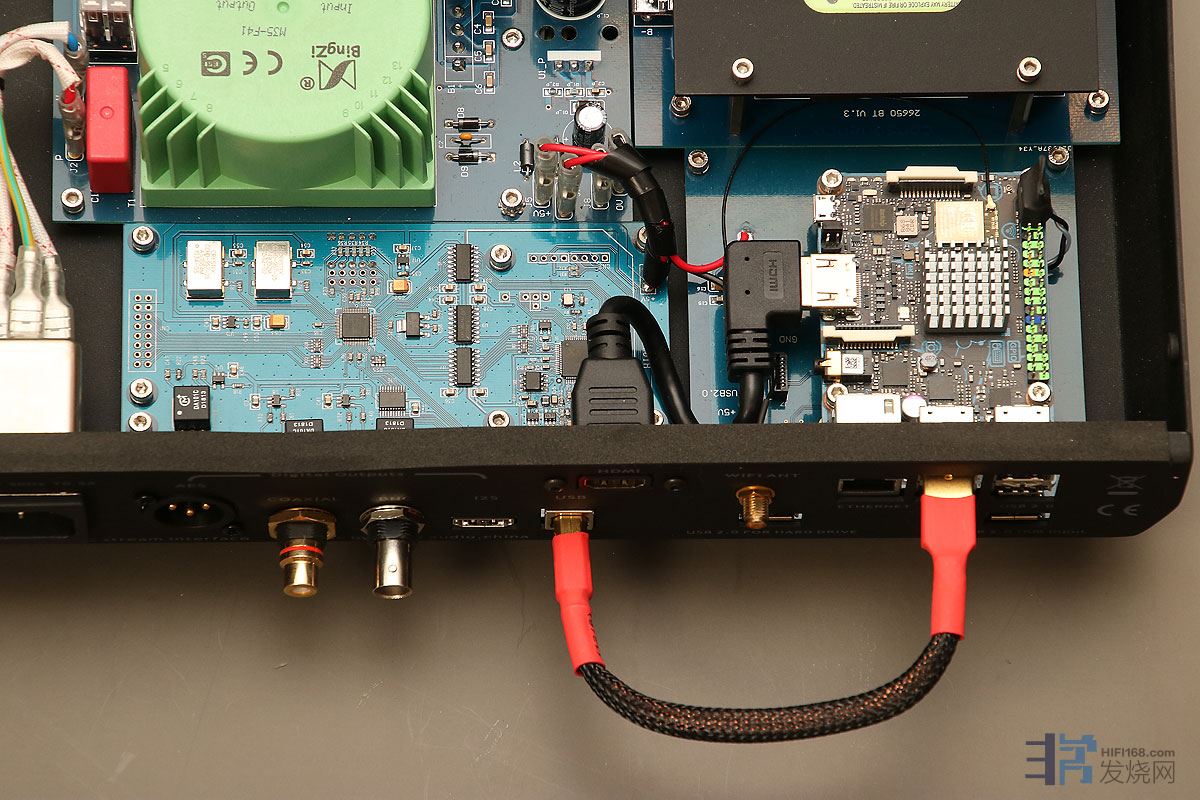

欧博RDS1转盘由三个部分组成:华硕Tinker组成的数播核心板(红圈);Xmos USB界面(蓝圈),锂电池供电模组(黄圈,性能与RDB1相同)。
(265.88 K)
2019/9/27 12:08:03

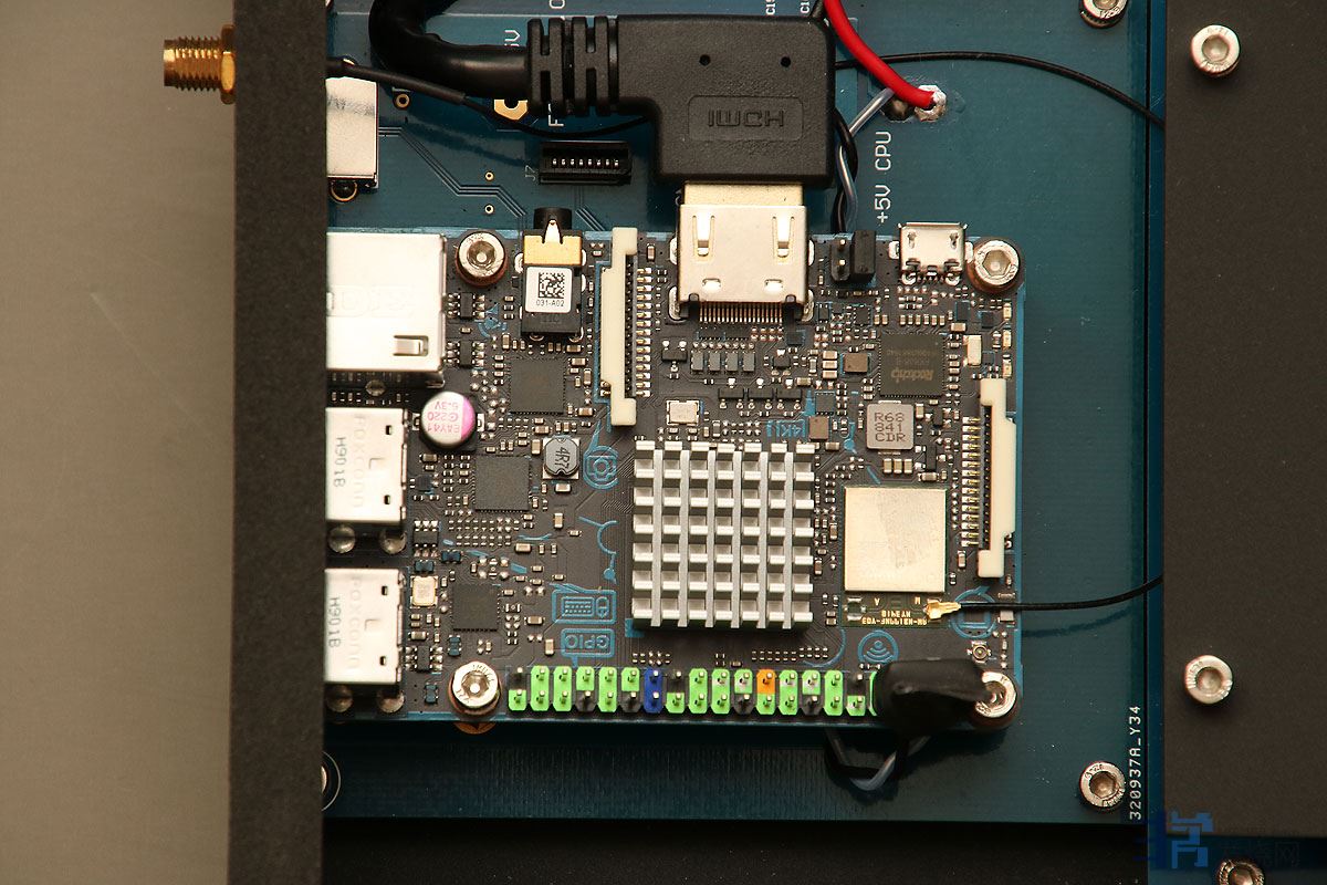

Tinker核心板的供电部分经过优化处理。
(166.21 K)
2019/9/27 12:08:03
USB界面板与核心板之间采用一根随机附送的外接纯银USB线进行连接。
(188.07 K)
2019/9/27 12:08:03

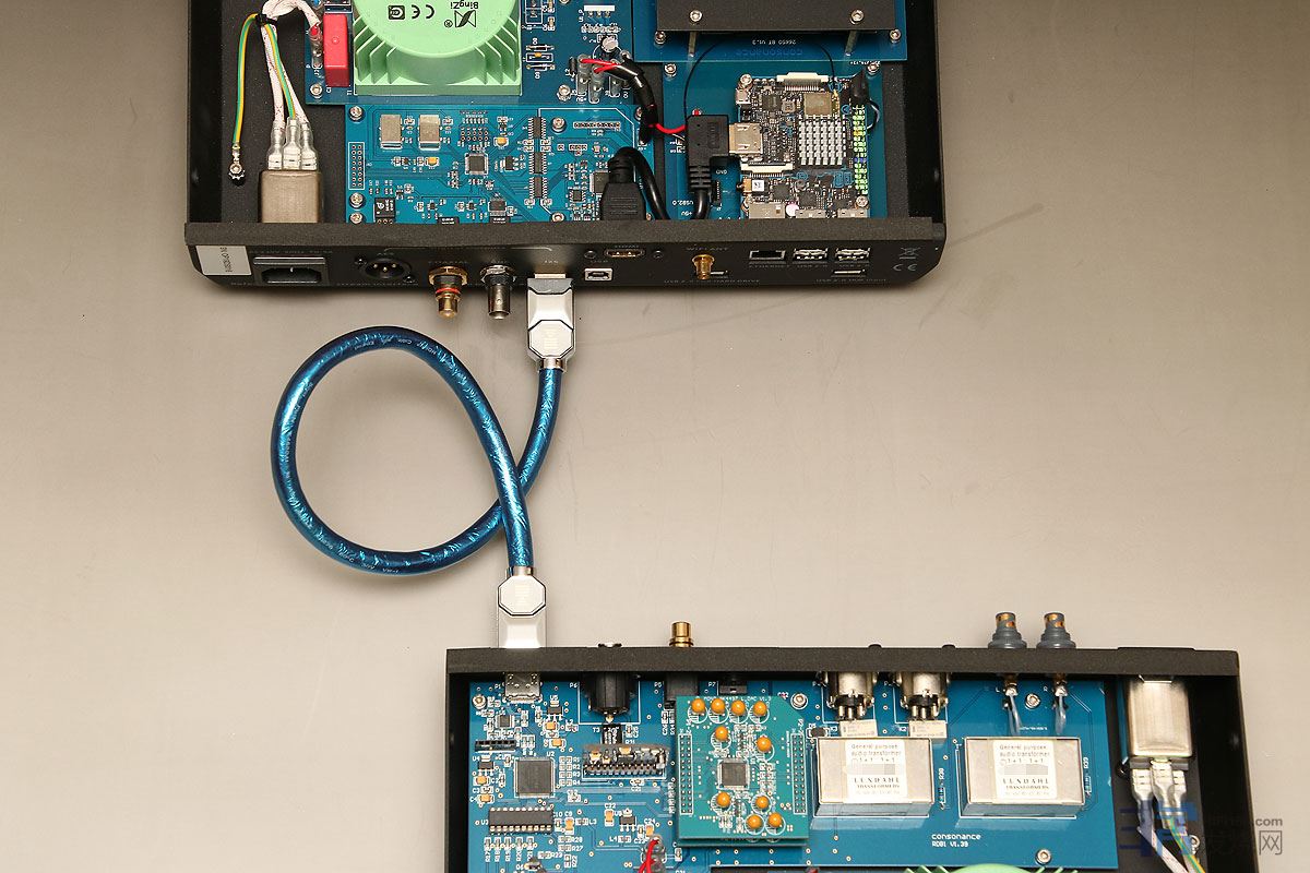

USB界面上有丰富的数字输出接口,与RDB1解码器采用I2S最佳传输方案。
(150.08 K)
2019/9/27 12:08:03

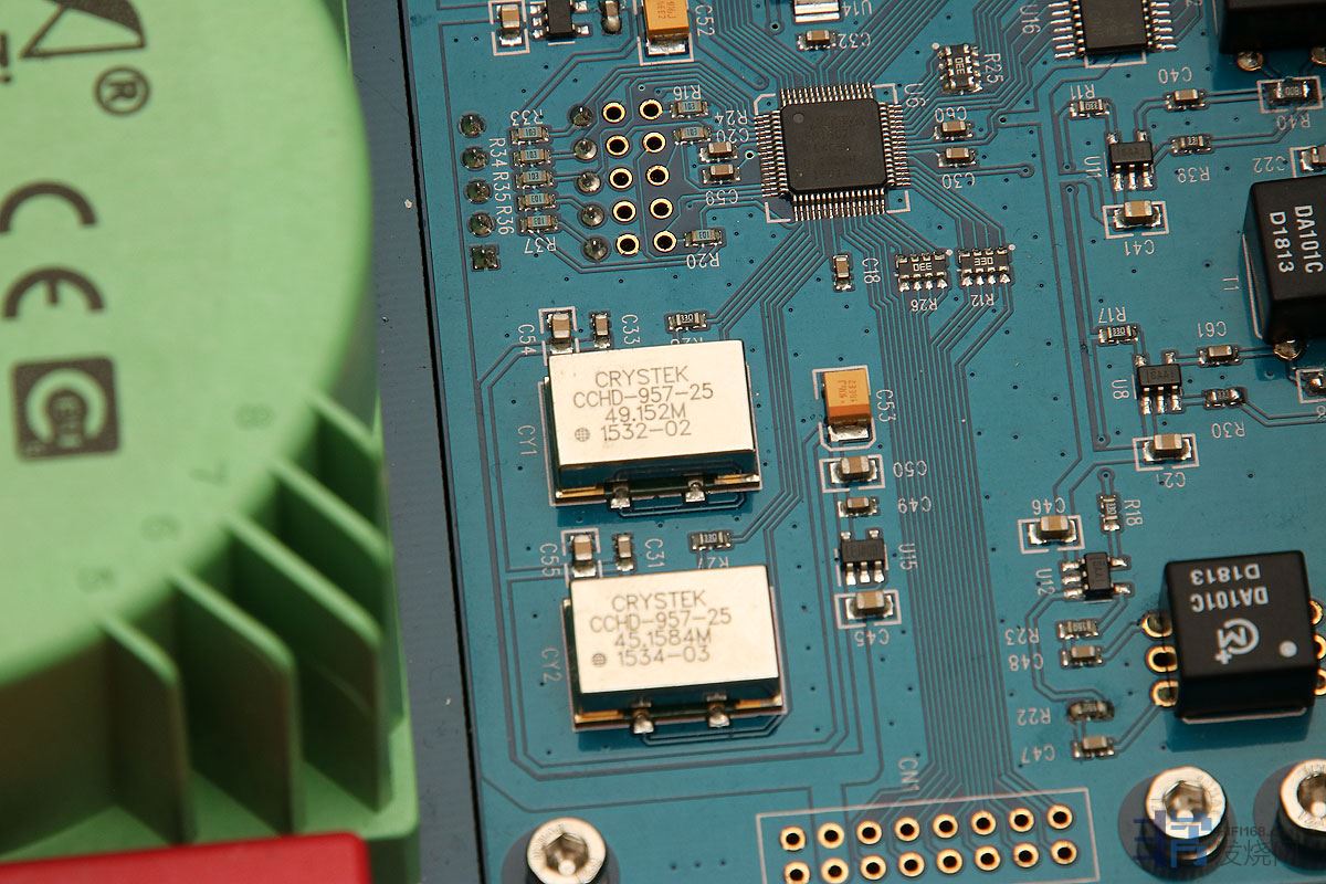

USB界面上采用补品级的超低相噪飞秒级Crystek时钟晶振,保证了整个系统的超低时基误差。
时钟是数码器材的总指挥,使用飞秒级时钟是对声音高保真的保证。
(175.95 K)
2019/9/27 12:08:03

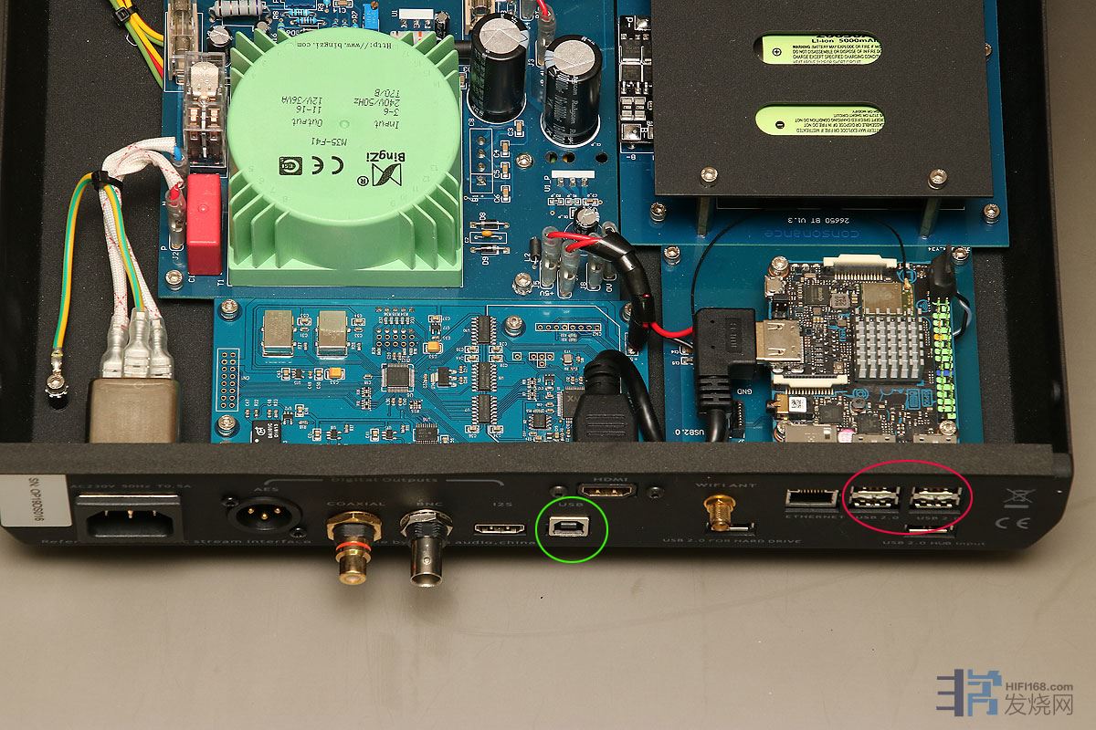

RDS1由于核心板和USB界面可以分开使用,带来了多种玩法。
拔掉连接的USB线,Tinker核心板可以通过下图红圈内的USB口,搭配其他品牌解码器。
也可以将电脑或其它的数播转盘插在下图绿圈USB界面上使用。
(211.98 K)
2019/9/27 12:08:03

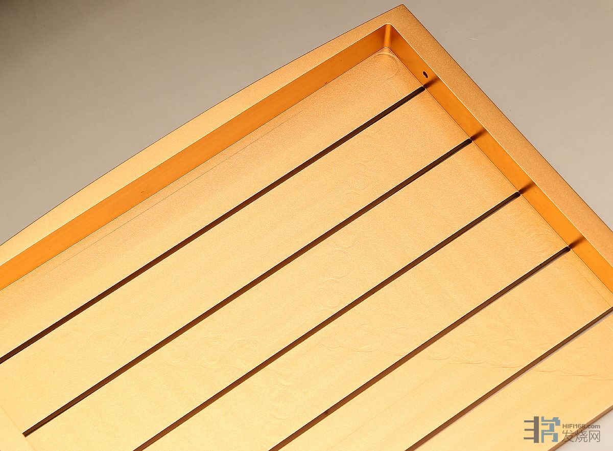

转盘和解码器的机顶盖都是一整块铝切削出来的,对整机的避震效果有极大帮助。
(169.71 K)
2019/9/27 12:08:03

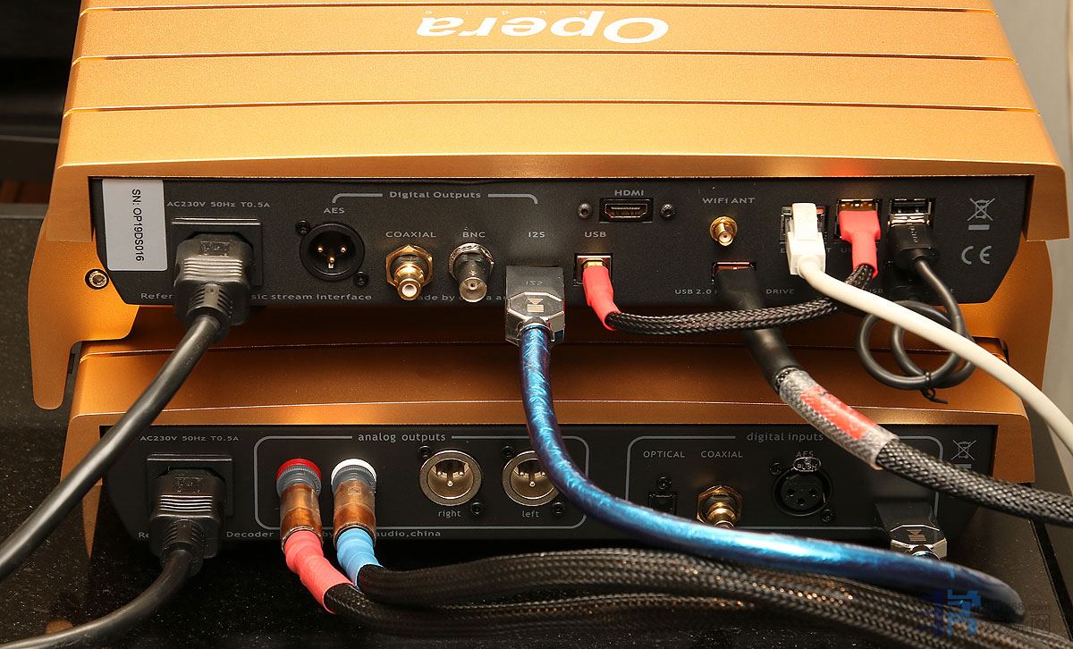

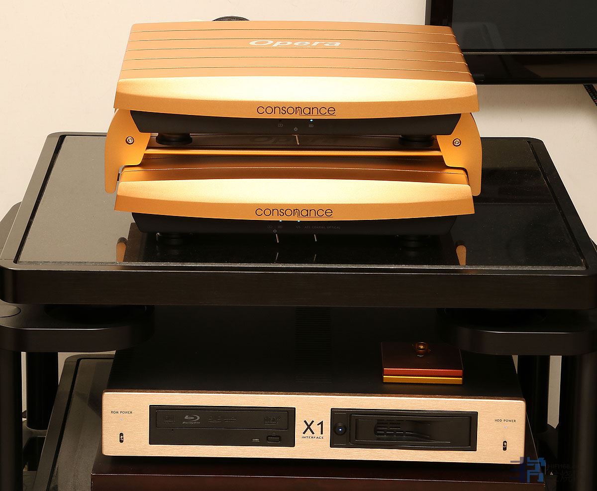

RDS1转盘+RDB1解码终于在我家首次开声啦。
搭配欧博的X1 硬盘盒。
(136.36 K)
2019/9/27 19:27:58
先用最简单的方式播放音乐,就是本地播放。
以下就是本地播放的接线情况,搭配欧博出厂原配的I2S线和USB线。
连接X1的是fever老师的2米 U LILNK 1 USB线。
信号线是避震梁前辈出品。
本地播放的话,和欧博R8P一样的操控,就是连上本地WIFI的网线,用网页版进行操控。
(167.89 K)
2019/9/27 19:27:58
声音对比原来的R8P,是完全不同的风格,当然,这是初次开声的情况下。
RDS1转盘+RDB1解码的声音非常开朗阳光,高频延伸非常厉害,就像换了高音单元一样。
声音质感同样厉害非常,触手可及。
中低频暂时不是太出彩,中规中矩,低频量感和下潜暂时觉得略逊R8P。
不过,升级的I2S线材和USB线材已经在我手上,先煲煲,稳定了再换线玩。
(93.33 K)
2019/9/27 19:27:58
eric 最后编辑于 2019-09-27 19:27:58
