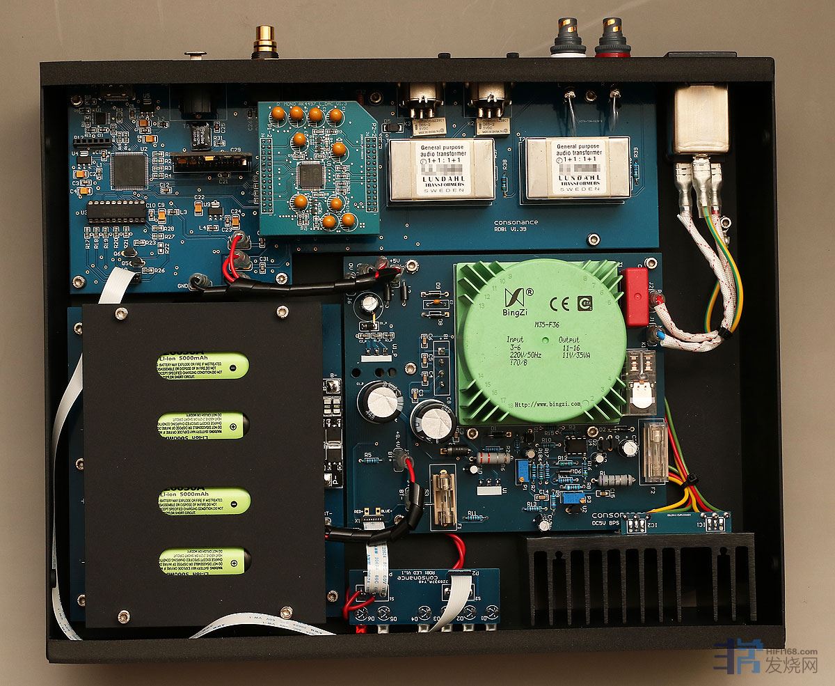

RDB1解码器开盖图来啦。
RDB1解码器由两部分组成,解码部分和供电电池组。

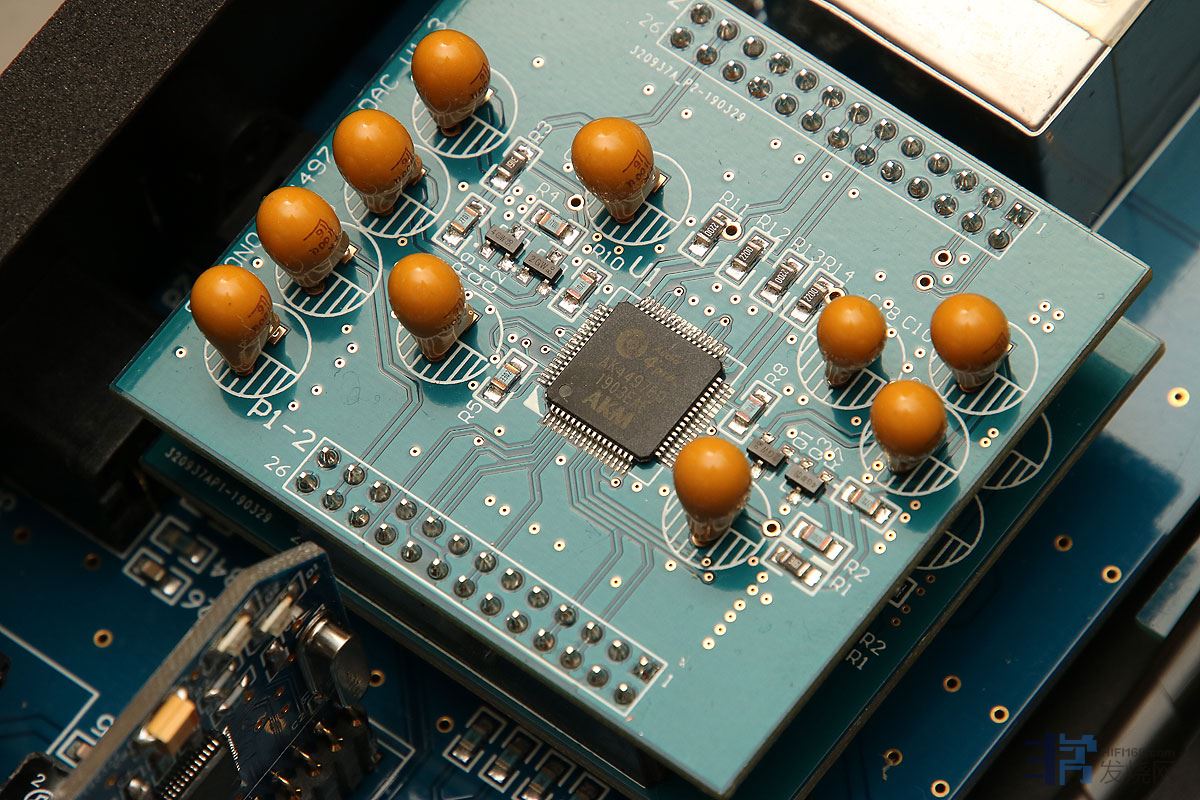

解码部分上有两个可插拔的解码芯片模组,目前是双AK4497,以后可以升级更高级的解码芯片,只需一插一拔就完成升级更换。

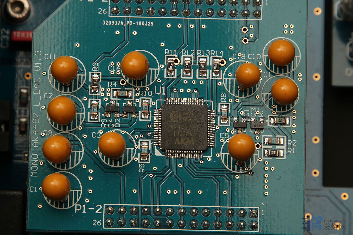

上下各一块4497解码芯片。

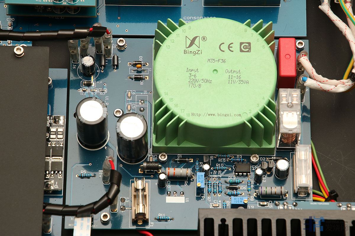

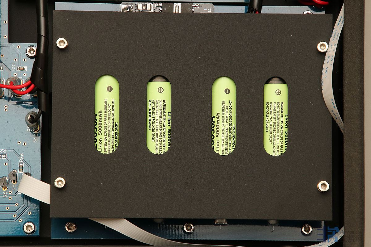

锂电池模组含有完善的过充过放均流的功能,充电管理部分可以自动判断电池状态。
当电池电量充足时,充电电路断开,解码部分只与电池连接;
当电池电量不足时,充电电路会自动打开,待电池充足后,充电电路会断开。
(175.42 K)
2019/9/27 11:29:55
充电部分的电源变压器采用线性电源,即使在充电状态下,对解码供电的干扰也是极低的。
实际测试,RDB1充满电后可以连续使用20个小时以上,而且关机后,整机就会处在充电状态,用户在使用中几乎遇不上充电器启动。
所以建议用户长接通电的电源线,用机上开关进行开关操作。
(181.87 K)
2019/9/27 11:29:55

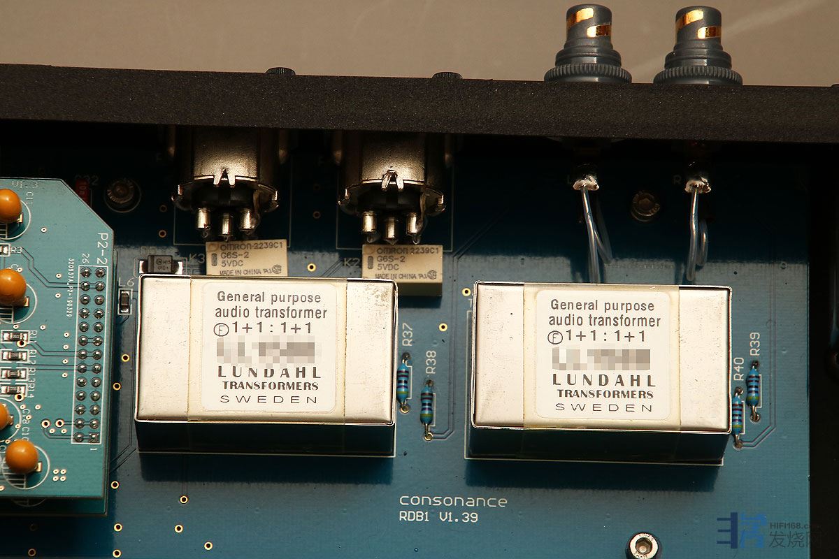

RDB1的一大特色是采用专门定制的瑞典伦达输出变压器。
得益于欧博多年生产胆机的经验,欧博对输出变压器的计算和设计胸有成竹,与有一流工艺的瑞典伦达厂有多年的深度合作,定制出作为无源LPF模拟滤波器及输出级的专用品。
输出级无任何有源器件及输出变压器的隔离作用,让声音变得极为自然和纯净。
(146.54 K)
2019/9/27 11:29:55
eric 最后编辑于 2019-09-27 11:29:55
