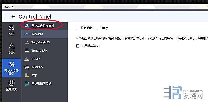

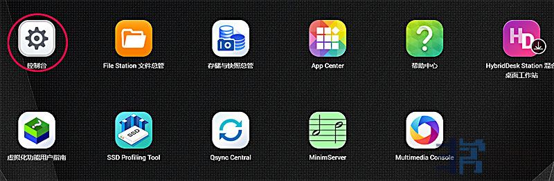

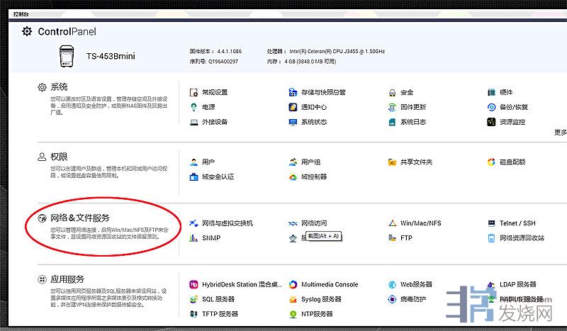

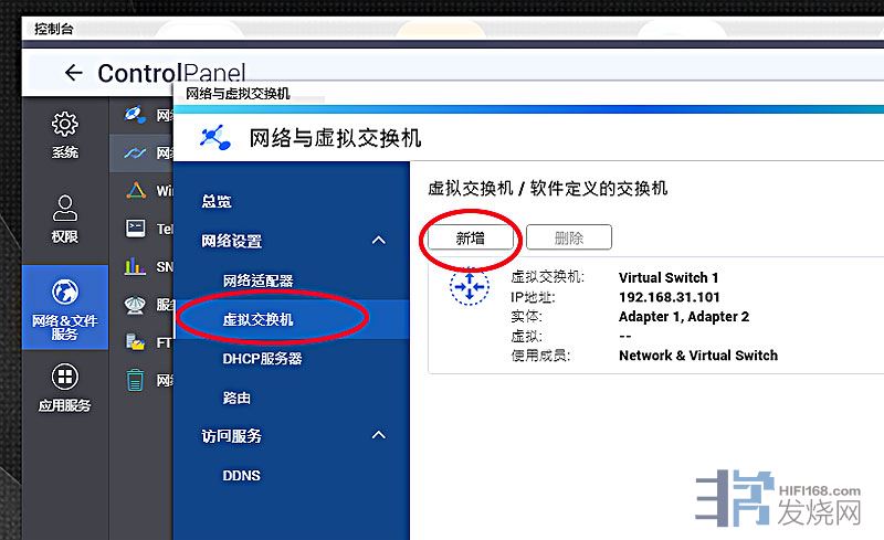

E版谢谢!再问,如何将NAS网口设置成交换模式,直接与数博用网线连接,谢谢
242#
shiwenqi 发表于 2019/10/28 21:56:16

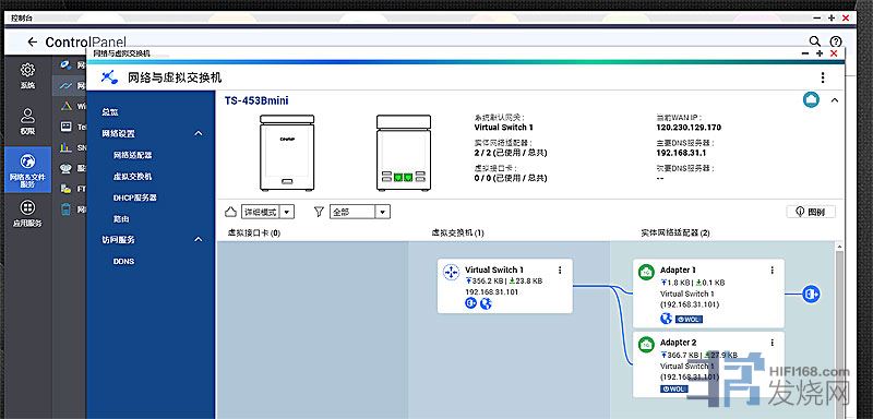

登陆NAS后,点击控制台。
选网络&文件服务。
点击:网络与虚拟交换机。
点虚拟交换机,点新增。
搞掂。
243#
非常感谢,这样就可玩网线了,再次感谢E版

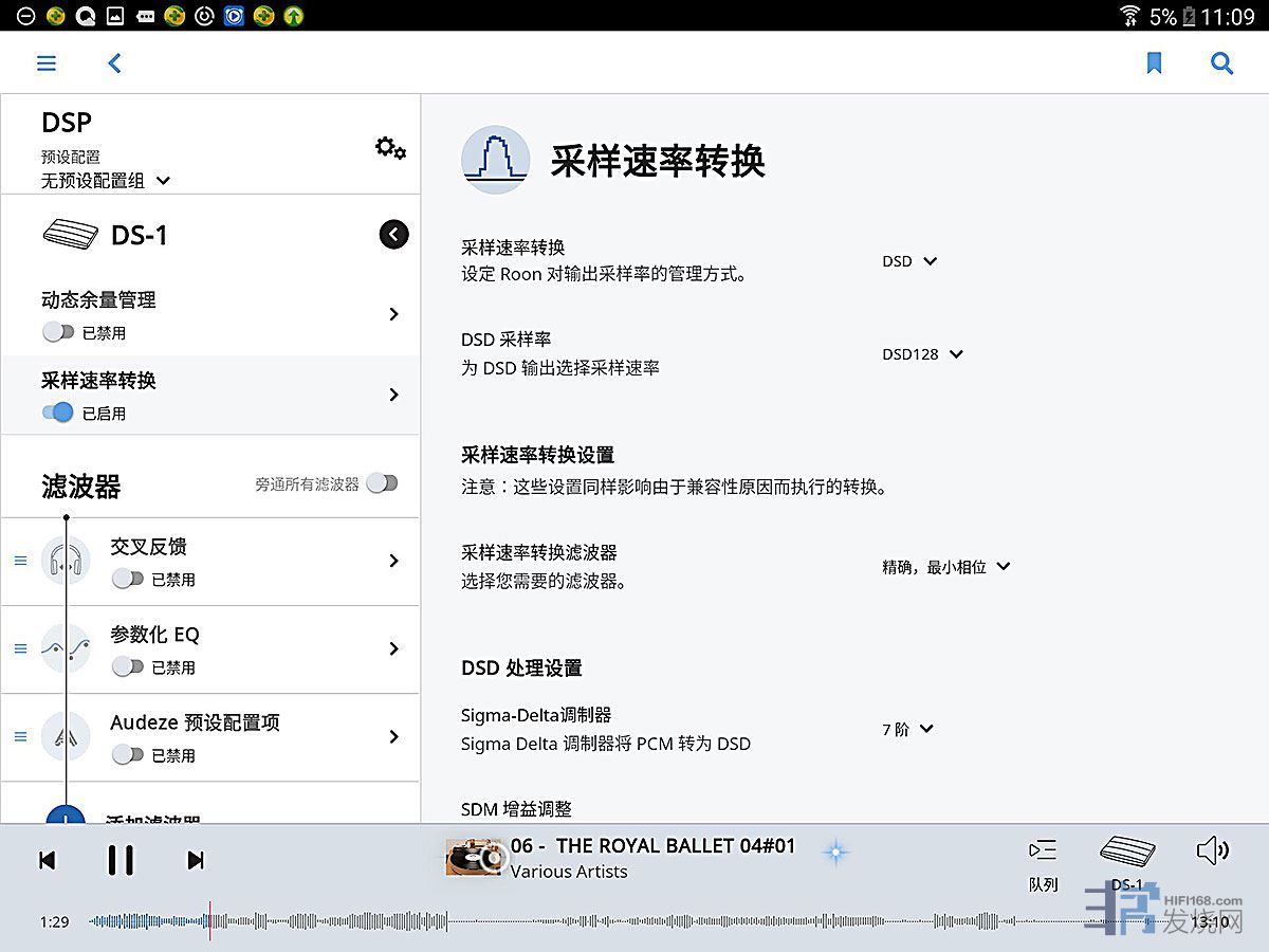

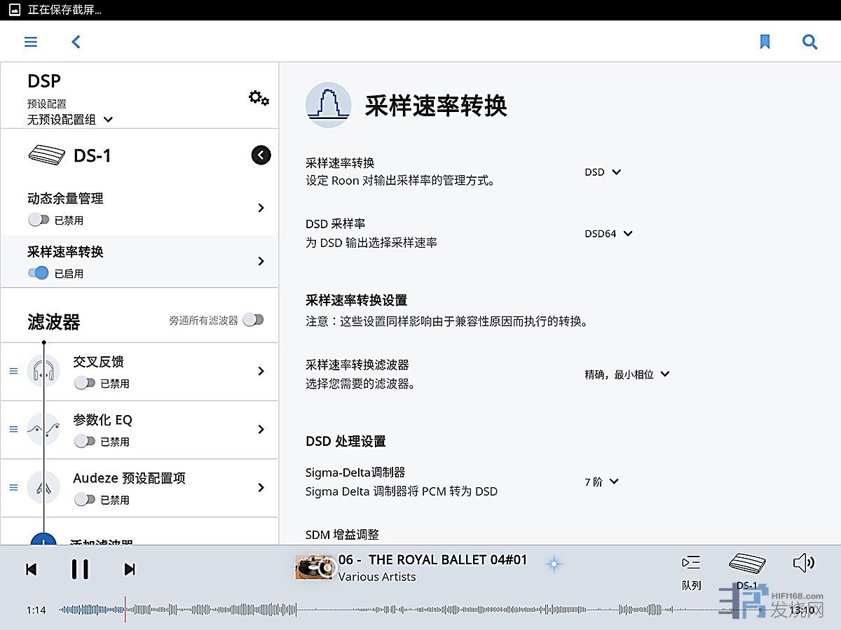

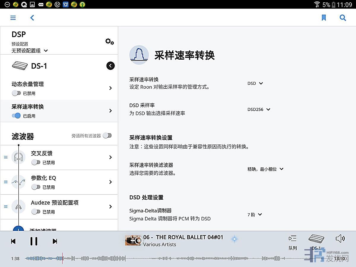

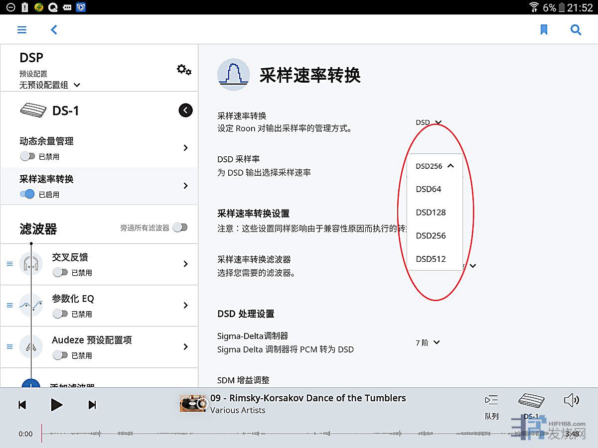

因为roon除了解决厂家非常头疼的苹果系统操控问题外,更加关键的是,它用特别的算法,自带了声音的PS功能,这个功能才是关键中的关键。
试想,即使厂家花了大笔投资搞掂了苹果播放APP,但用起来,没有roon播放的声音效果好,那厂家和发烧友谁还用厂家的APP呢?
Roon一共有4种DSD升频模式,分别是DSD64、128、256、 512。
roon可以选择不升频直通,这个就等于普通播放软件一样了。
今天专门抽时间对比了不用升频、 升频DSD 64 、 DSD 128、DSD256的效果对比。
这套数播还不支持DSD512,软件显示可以播放,但系统没有声音。

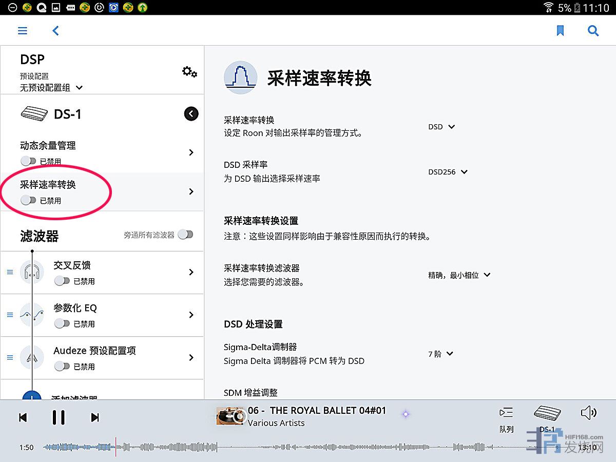

首先是不用升频,就是数播本来的声音了,声音没有对比,还不错。
接着用DSD64,声音效果比不用升频大概好3%,声音更整齐有序。
我对比的文件有DSD文件、WAV等等。
接下来听DSD128效果,这个效果就非常明显了,比升频64大概提升了10%左右。
最明显是低频效果,饱满了很多,下潜深度也跟深沉,音乐画面更细腻精美,线条更立体锐利突出,的确就是PS的效果了。
最后是DSD256的效果,这个提升的效果有一点,也是大概3%吧,模拟感更高,质感更强烈,音乐画面更精神有力阳光。
我之后的测评,都是用DSD256升频模式了。
如果用256升频的效果对比不用升频的效果,大概有15%的提升,有如同升级换机一样的效果。
以上是在我系统中的升频变化,也是抛砖引玉,大家可以试试不同效果,找到自己喜欢的效果!

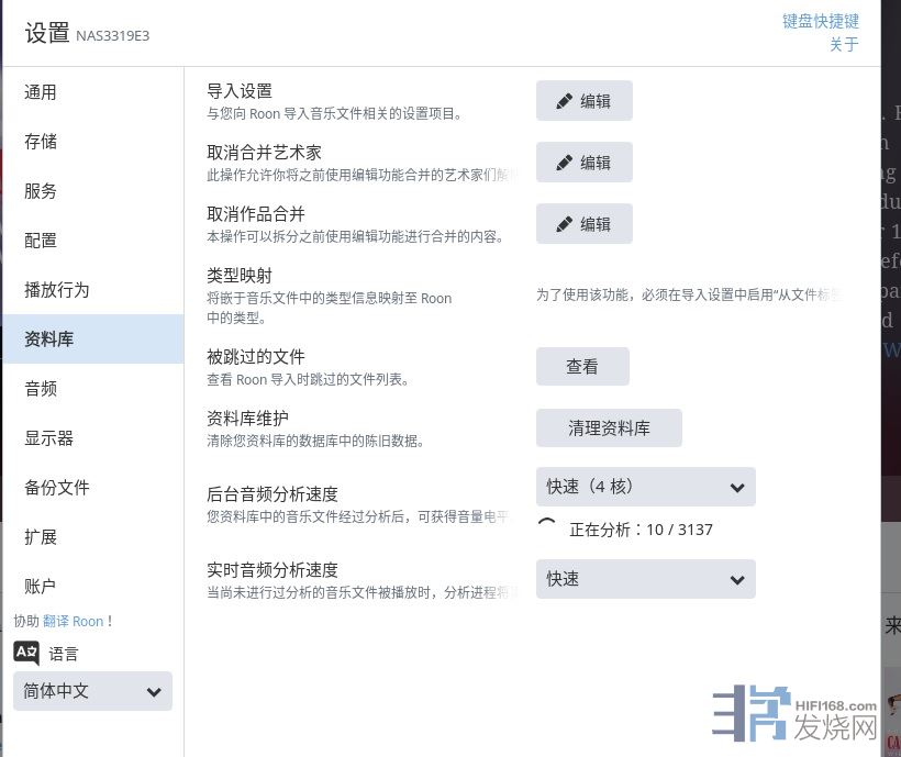

请问这个后台音频分析是否要开?

请问这个后台音频分析是否要开?
shiwenqi 发表于 2019/10/30 20:16:17
我还没有对比过,您对比一下告诉我们吧。
249#
出差刚回,分析速度慢,3000多个,开了两天全部分析完成,可惜无法比对,都分析过来。不知roon设计这个选项是为升频用的铺垫?
DSD256升频后比较是直观的,提升可感,。
250#
