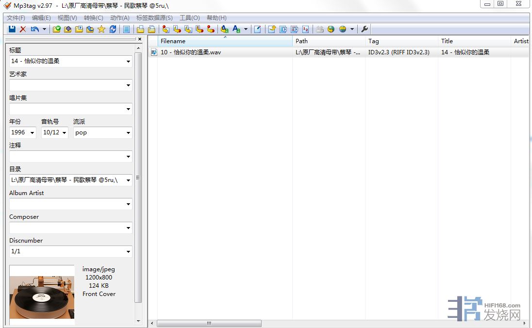

这几天一直在纠结、解决一个使用roon的难题,终于有点头绪,和大家一起分享一下,抛砖引玉。
因为要测评器材,我一直把自己听惯的数首音乐文件放到一个测评文件夹中,有人声、钢琴、弦乐、古典、爵士、流行等类型,之前一直使用都没有问题。
但在roon里面使用时,本来一个文件夹,给显示出了好几个文件夹,那我测评就要从一个个文件夹中翻来覆去。
就这个难题,请教了好几个roon高手,可能他们没有我这个需求,所以也不能解决。
最后,是典范音响的罗总给我一条线索,要改文件的tag信息,就像可恶的apple系统播放音乐一样。
恍然大悟,用什么软件呢,罗总说试试mp3tag,这个我为了放苹果IOS音乐用得溜溜的软件竟然在roon里面还需要。
打开mp3tag,遇到新问题,mp3tag只能打开mp3文件,我的wav、flac、aif、dff文件不能打开啊,不得不再次求助典范罗总。
罗总回答简单粗暴有效:拉进去。
果然可以,然后把一些文件里面的歌手、专辑、封面一一清理掉,终于可以在一个文件夹显示了,我的天!
然后这些五湖四海的文件在文件夹里也要重新统一命名格式和顺序号。

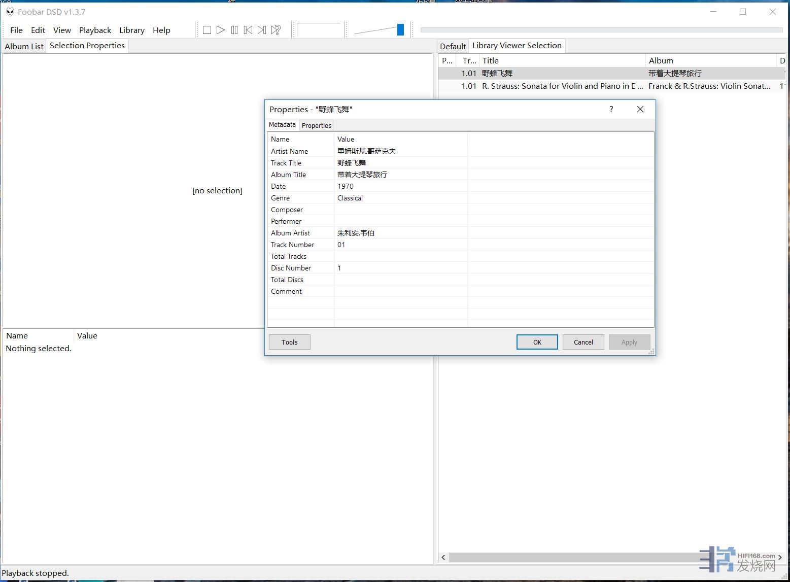

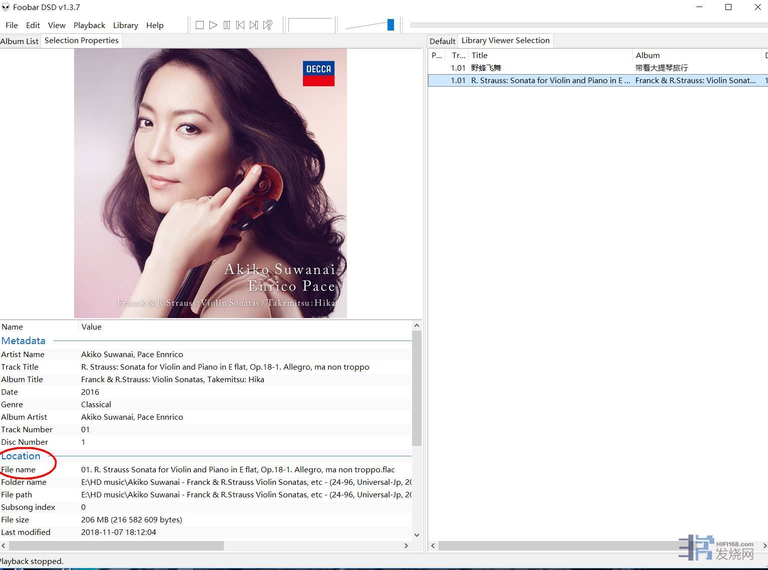

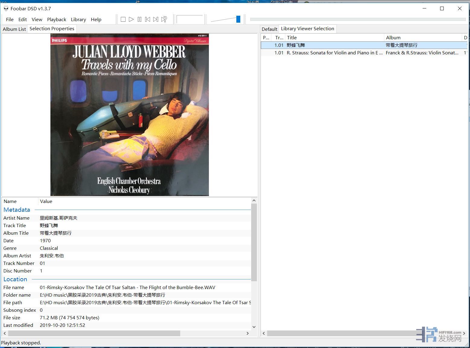

225#
foobar2000的确方便!找一个正确的文件参考一下,左边那一串都是tag信息。
双击左边红圈的File name就可以编辑了。
我就在空表格上用中文填写音轨的信息。
这个音轨的tag就有了。

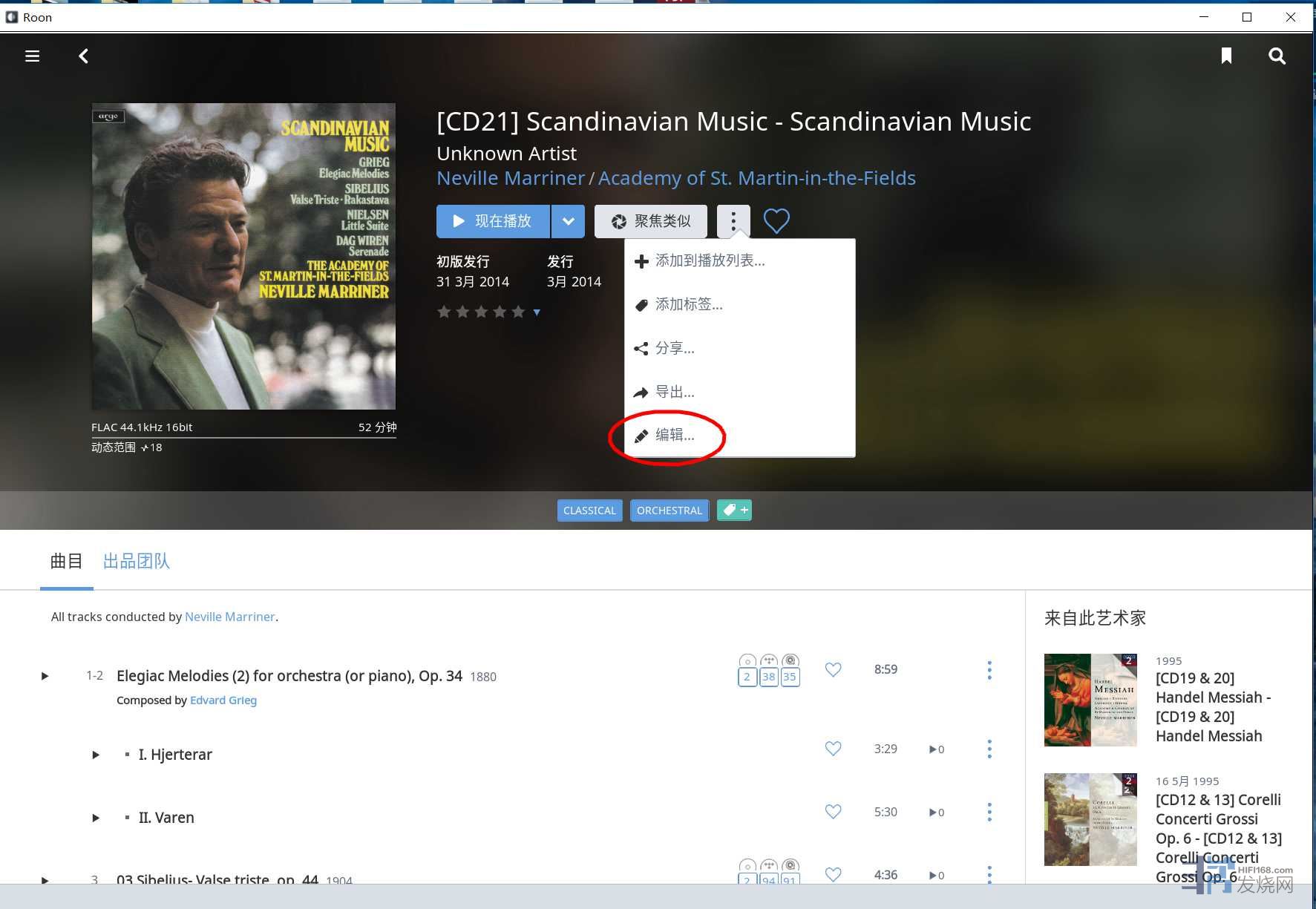

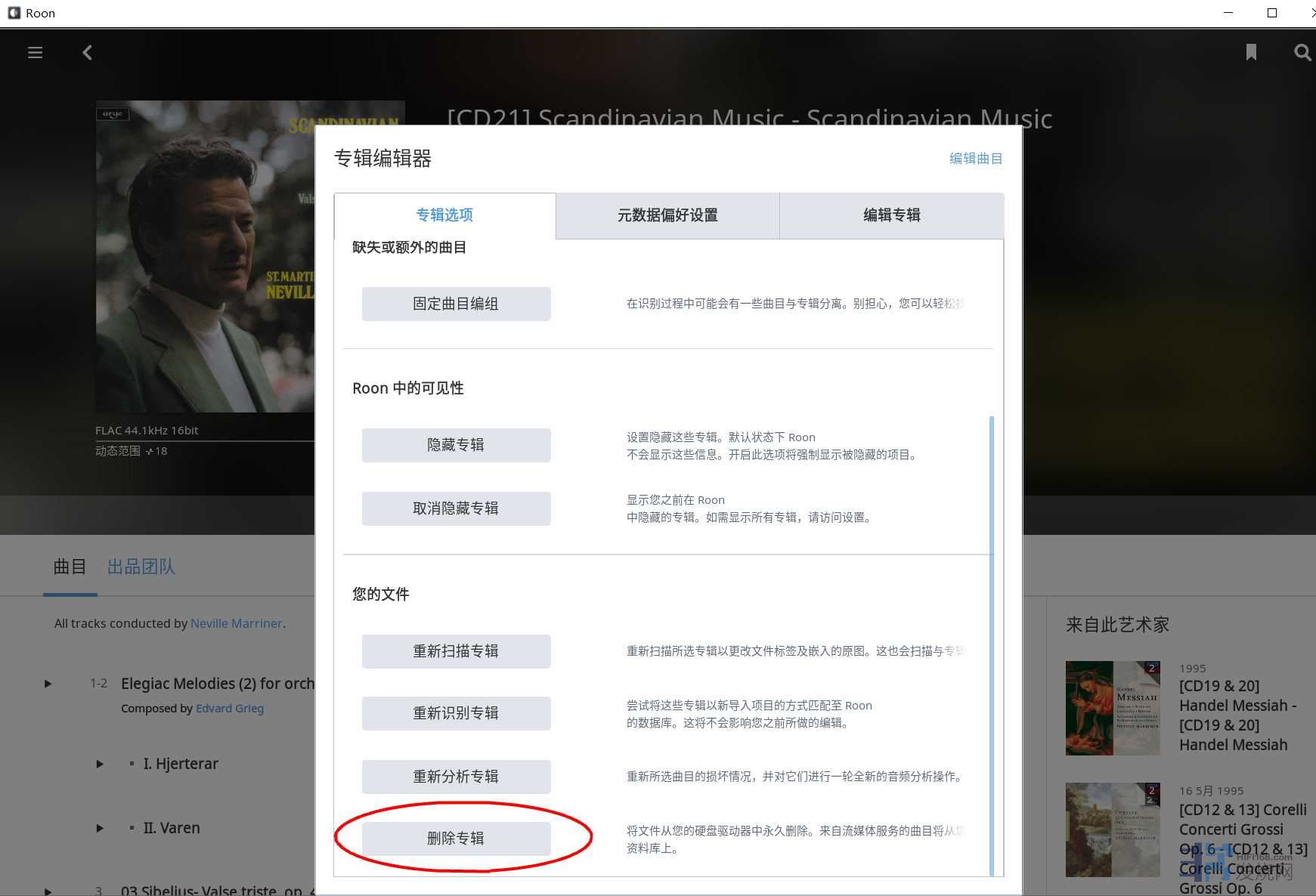

roon有一个很好用的功能,不但可以对文件进行编辑,还能把存储设备里不喜欢的文件删掉,来整理自己的音乐库。
选"编辑“
然后”删除“
非常方便!
