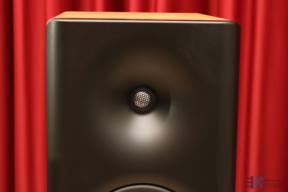

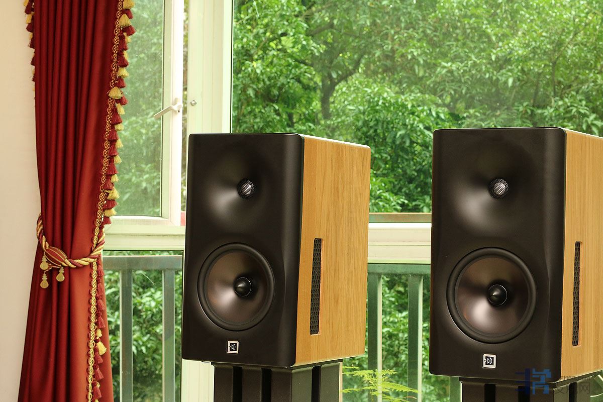

8c的前帐板则采用一体成形的ABS面板。
高音单元采用扩散号角设计,令水平与垂直的声音扩散不会因为角度不同形成大幅度的衰减,让发烧友拥有更宽广的听音范围。
这个号角设计是8C是经过一千多次的打模测量才开发成功,确保水平与垂直扩散的响应频率和声音相位达到高保真要求。

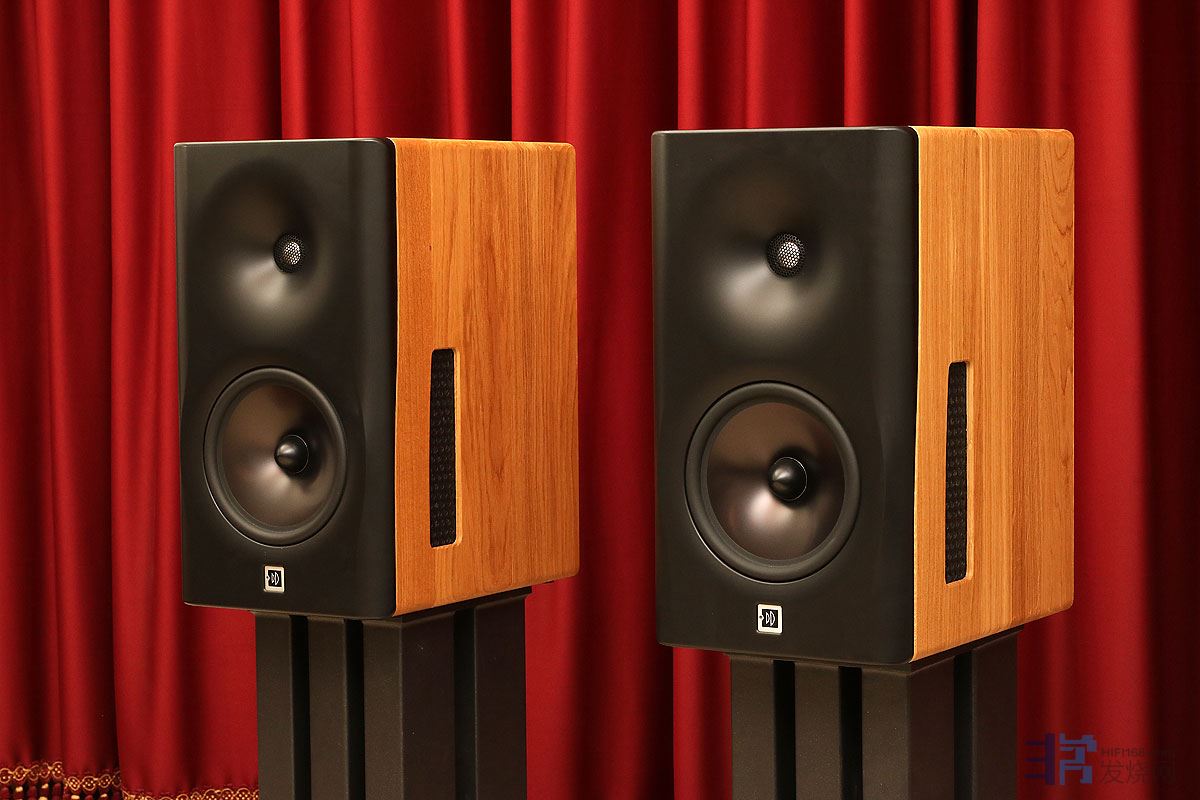

8C箱体分为前、后两个独立腔室,后半部是低音单元专用的密闭腔室,互不干涉。

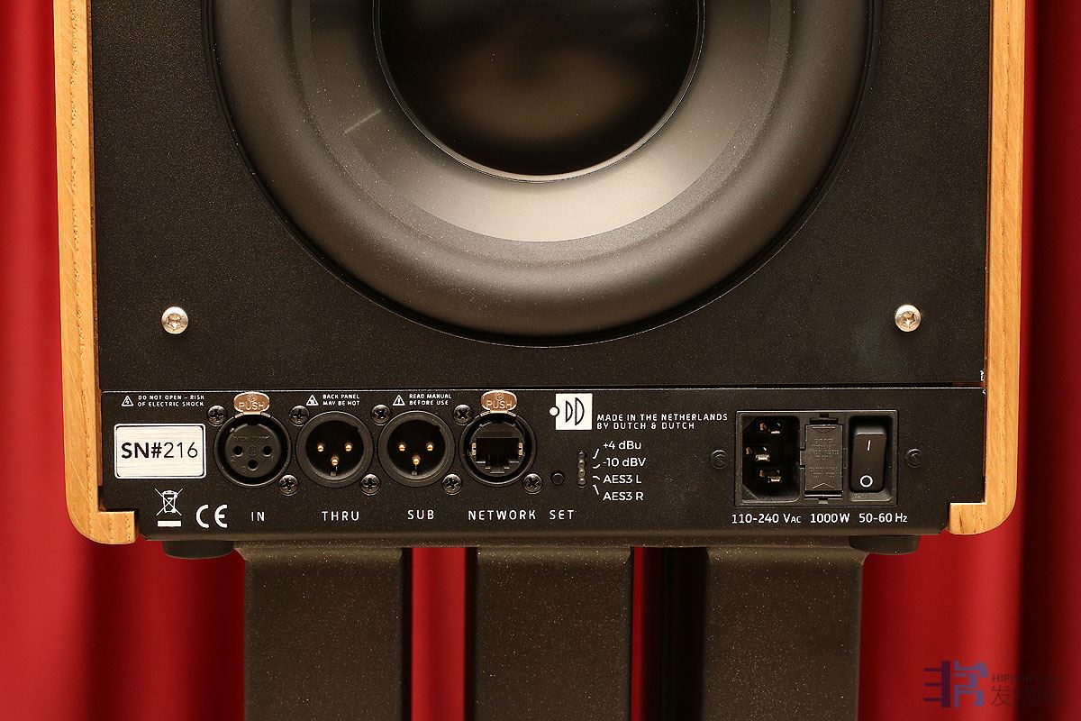

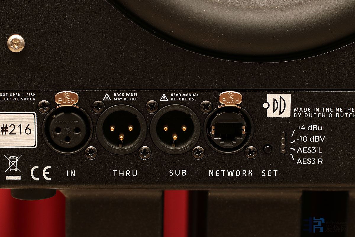

8C有非常丰富的接口。
8C的输入只设XLR平衡,既可以接AES数字信号,也可以接XLR模拟平衡信号。
也就是说8C可以接数字转盘或者模拟前级。
8C自动分辨模拟与数字输入,搭配的DAC解码芯片与ADC模拟转数码芯片分别是“TI”的PCM4104与PCM4202。
从左到右,第一个“IN”就是上面说的数字/模拟输入。
第二个就是"THRU"出口,负责多个箱体之间的串连,可以组成两声道或多声道。
第三个“SUB”是输出给外接超低音扬声器。
第四个是网线接口,用于固件升级和联网设置音箱的DSP参数,未来升级固件还可以进行Roon网络播放。
最右边小按钮切换喇叭的输入模式——高电平模拟(+4 dBu)、低电平模拟(-10 dBV)、AES左、AES右、AES混合单声道。
最后编辑eric 最后编辑于 2019-08-01 23:34:18

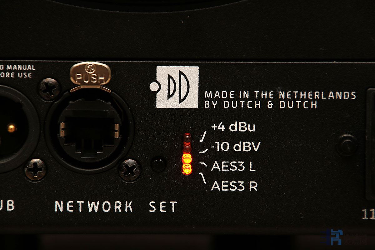

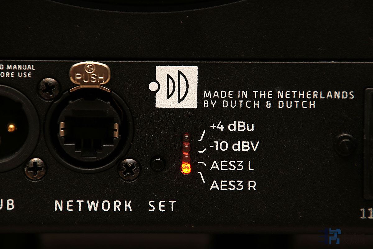

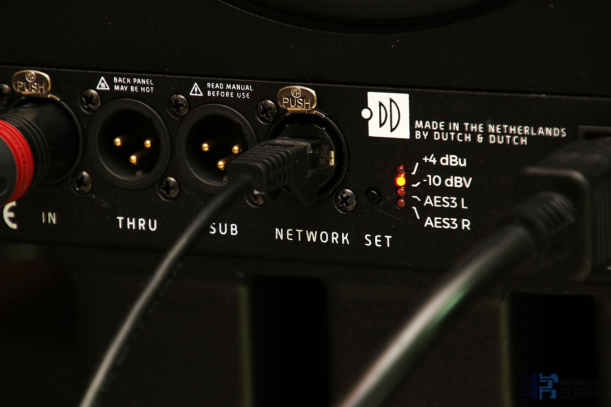

8C一共有5组输入模式,用“SET”按键来选择。
在后背板上,有4组指示灯和4个模式说明。
第一个灯亮,就是+4的高电平模拟输入,这一般是指专业器材的输出电平,如果您接的是专业器材模拟输出,就选这个模式。
第二个灯亮,如下图,就是-10低电平模拟输入,我们的家用器材就选这个模式。
如果用数字输入,因为数字讯号是一条平衡线输出两声道讯号,所以,用一条数字AES线接其中任意一个扬声器。
再从这个扬声器的“THRU”输出另外一个声道数字讯号给另外一个扬声器,组成两声道系统。
那么,下图的两个指示灯就是选择数字AES输入状态下,本扬声器是属于左还是右声道的扬声器。
“SET”按5次,AES 左和右两个灯就会同时亮,说明选择的是混合双声道的单声道模式,也就是只有一个扬声器在工作。
最后编辑eric 最后编辑于 2019-08-02 22:05:44

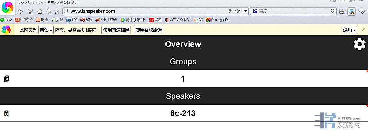

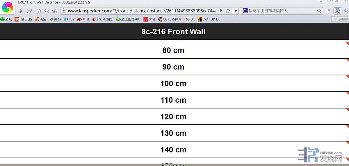

试听前最后一步了,就是调整8C的参数。

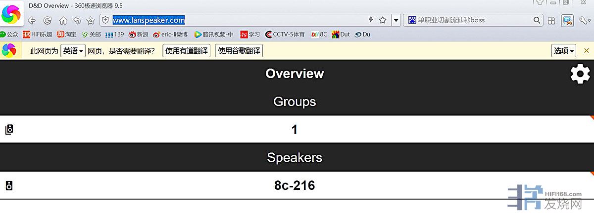

把8C用网线接上家里的互联网,让8C可以上网。
然后,用可以上网的电脑、手机打开网页:www.lanspeaker.com
打开网页后,网页就自动显示目前已经联网的8C扬声器,这只是213编号,一清二楚。
以下是电脑截图了,手机也可以这样打开。
另一只是216编号的8C。

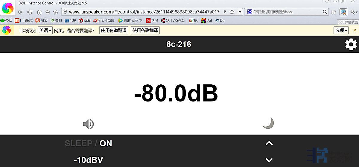

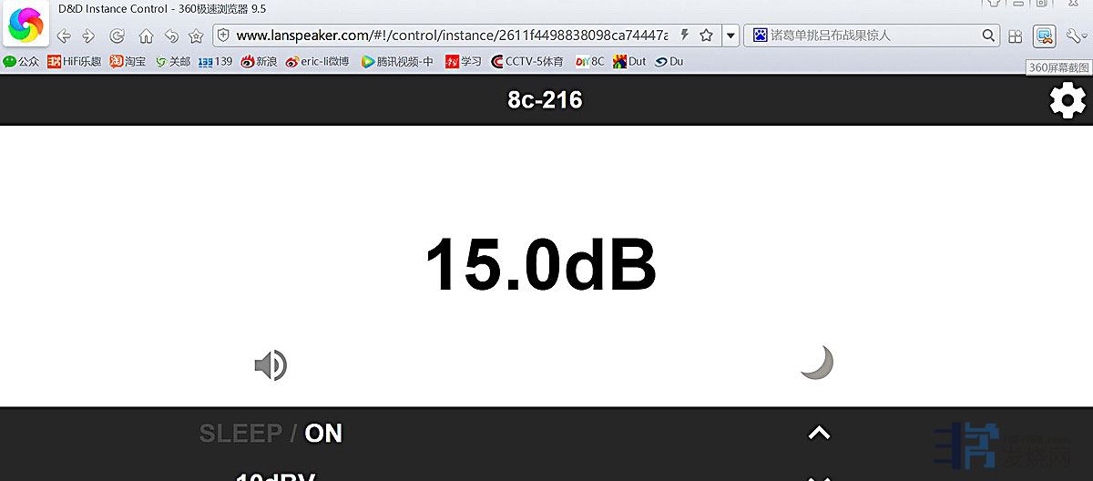

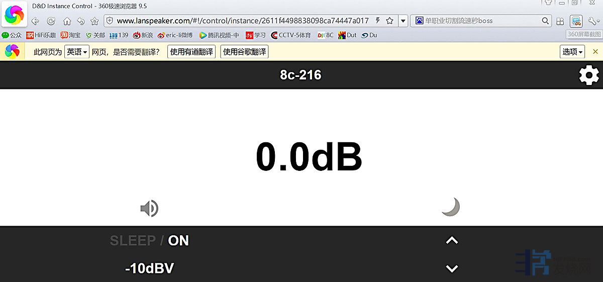

鼠标点进去扬声器216,进到216扬声器的控制调节界面,首先出来就是音量,标准0dB.
最小是衰减到80dB。
最大增益是15dB。
同时有夜间睡眠模式。

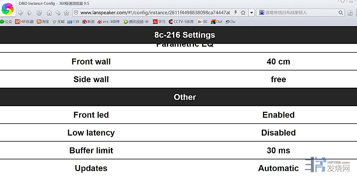

然后点右上的设置图标。

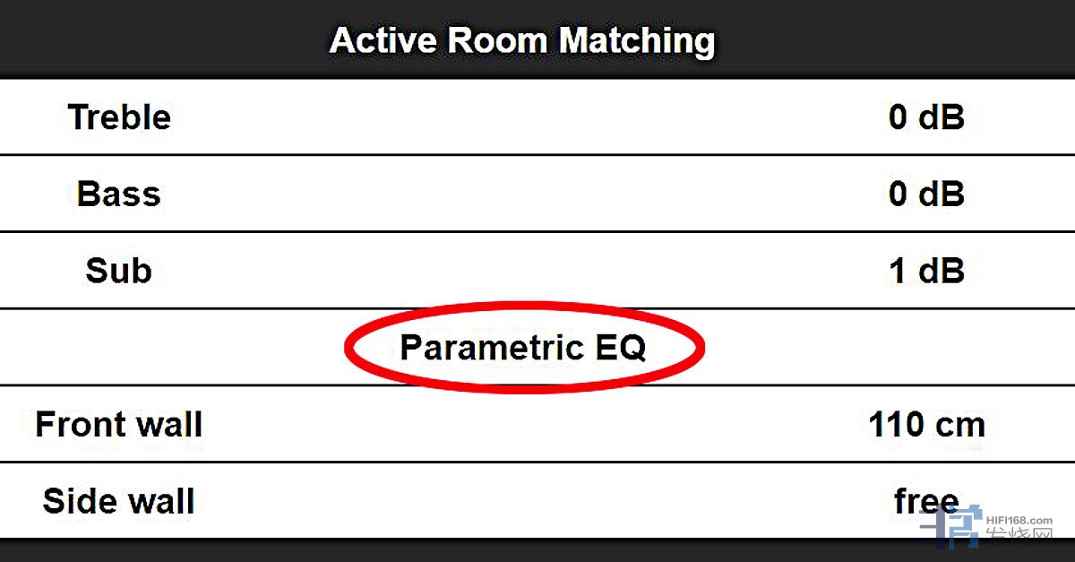

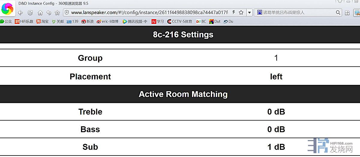

就可以进入设置界面,有组别设置、左、中、右扬声器设置。
有高、低音增益衰减,超低音增益衰减。
离后墙、侧墙距离。
我的8C是离后墙110CM。
侧墙照此办理。大概10多分钟就可以设置好两只扬声器了,不难。

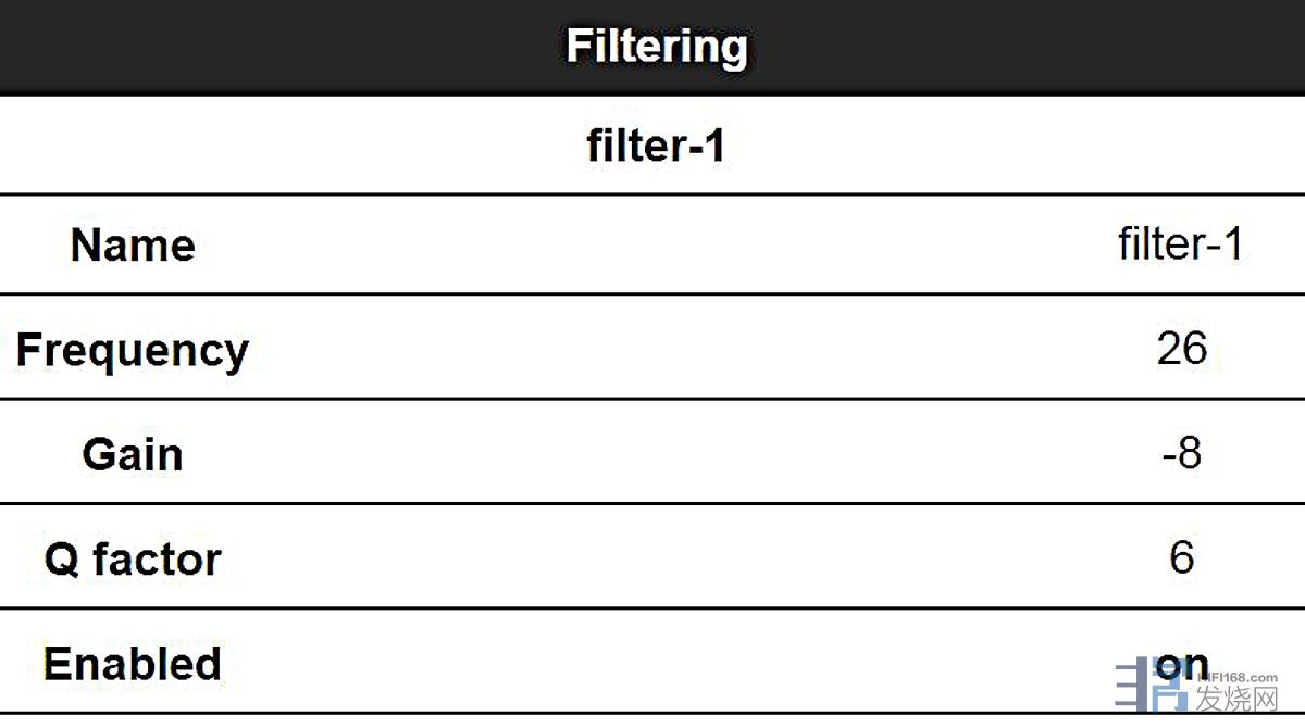

对于高端的专业用户,8C还有更精细的PEQ参数均衡器可以使用。
点击红圈内的PEQ,进入控制页面。

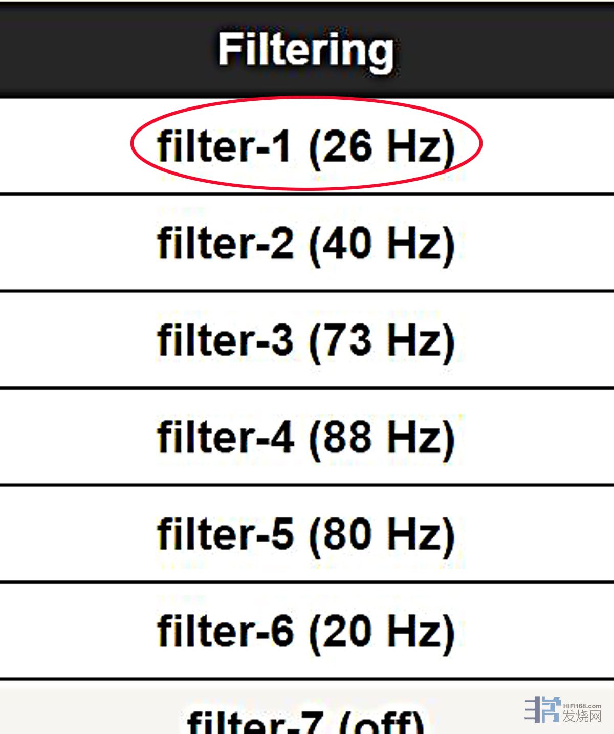

进入后,会显示24个filter滤镜效果,等于PS一样提供24个美颜效果。
点击filter-1,进入详细设置页面。
精细
PEQ设置,需要一个麦克风、foobar软件、room EQ插件等。
PEQ可以对每一个hz频段进行Q值和增益设置调节,武装到牙齿。
详细设置文件可以向经销商和我索取。
最后编辑eric 最后编辑于 2019-08-04 11:16:03
