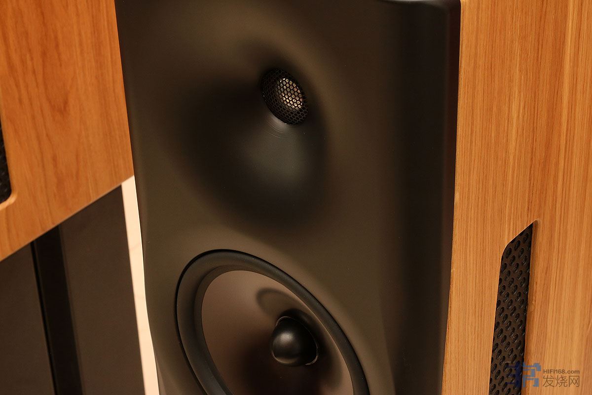

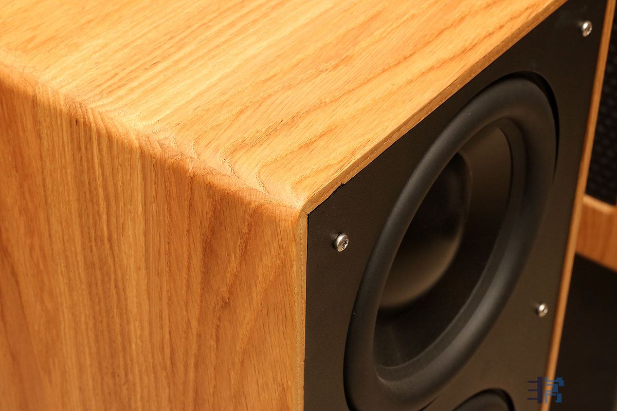

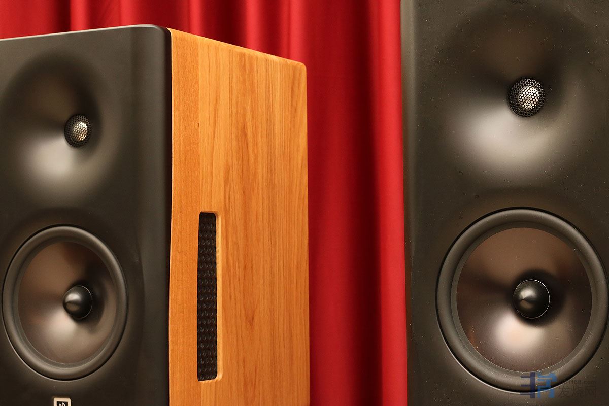

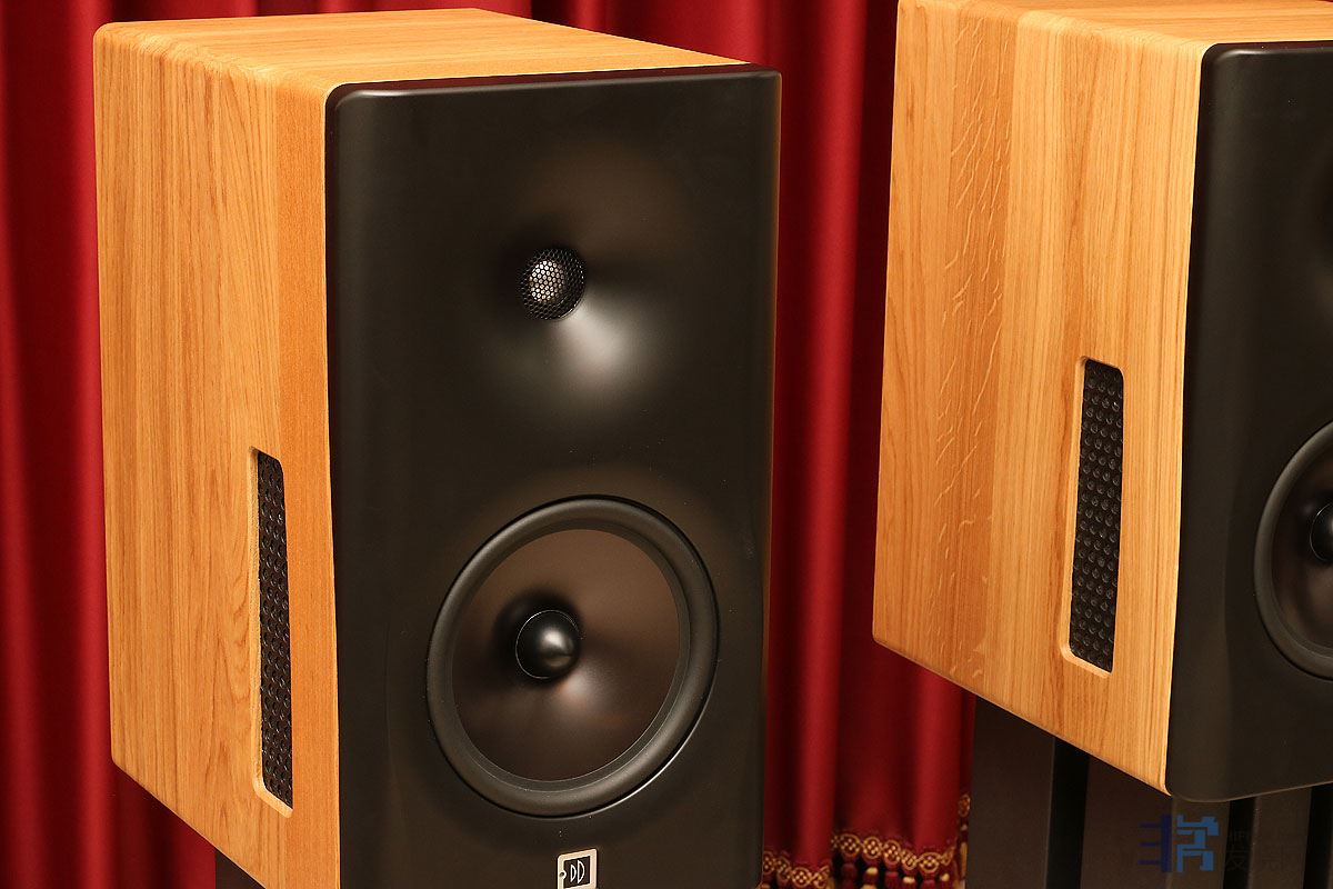

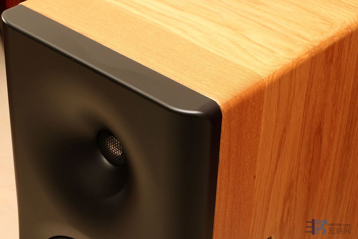

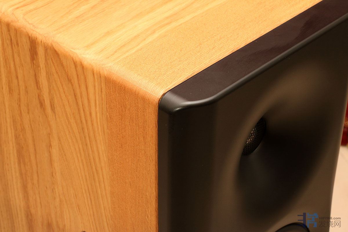

8C的箱体采用实木、夹板三文治式结构制成。
现在用实木做箱体已经不多,而且都是顶级旗舰扬声器才用到实木箱体。
这也是8C箱体非常重的原因之一。
8C箱体外层是19mm厚的橡木实木制成,内层则是18mm的桦木夹板
利用不同材料的不同谐振点,达到抑制8C箱体多余谐振的效果。
8C在箱体交接处使用榫接技法,箱体内不添加吸音材料。

后面的螺丝真山寨,好在是在后面,不过,正面的造型也不咋地啊,不喜欢,还不如KEF  LS50好看
