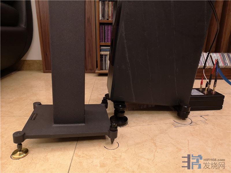

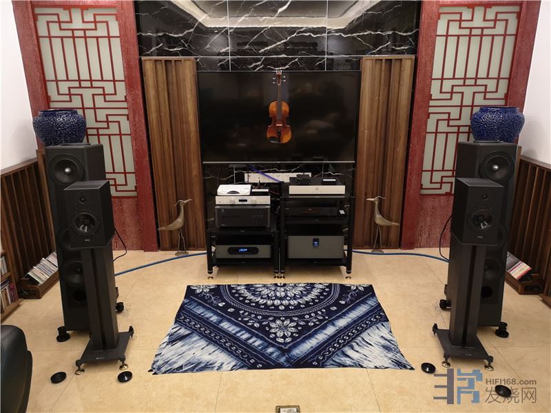

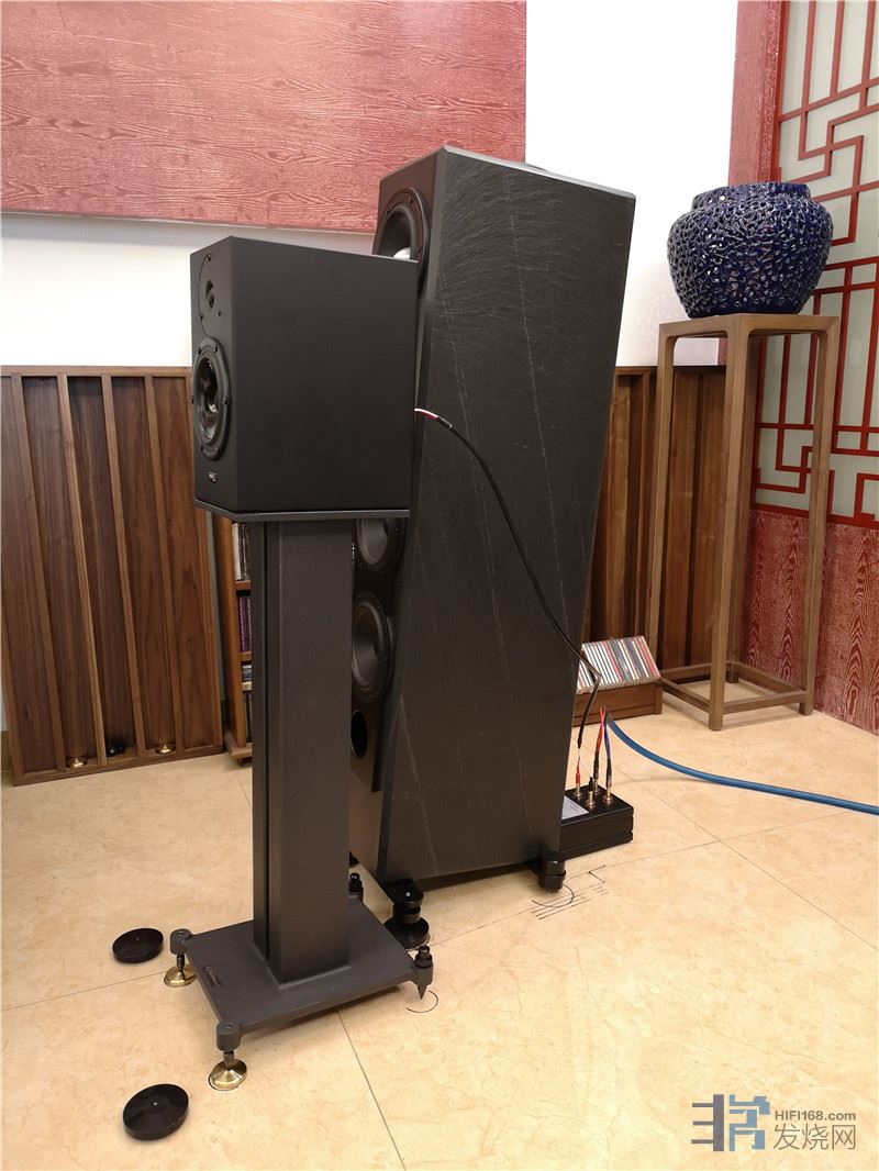

【深测狂言】
我对swing你进行重新精确摆位后,各类音乐的极端测试很快过去了,我的NDP三合一前级调到BYPASS档,NS380推尽
swing仔,我可以很高调地宣布,我以前,也许以后,也不可能在同类型的鞋盒里边找到对手了!!!
以我发烧二十多年的井蛙之见,就算swing仔再贵三倍价钱,也足于成为全球音响界鞋盒箱的新标杆!
如果你的前端没有实打实的十万元以上的高素质配置,请别轻易给swing仔下结论!
对于耳瘾重的老烧,swing仔等边中近场监听摆法,包你顶瘾到三日不知肉味!我现在的摆法就是3米皇帝位,指向轴齐耳,类
近场监听模式。
不是所有的摆法都需要后倾角,当你用swing的原配脚架或你的脚架高度已达到75公分,你只要是用标准矮沙发,在皇帝位坐
姿正常,指向轴就基本指向你的双耳了,无需后倾!后倾角是用于脚架高度不够(因为市面上很少有高度达75公分的好脚架出售,
这在用家中带有普遍性),或指向轴低于耳际的情况下使用!
swing仔的指向轴在高音单元圆心和中低音单元圆心的连线中点!
我的上述说明适用于皇位位在3米左右时的中近场监听模式。
