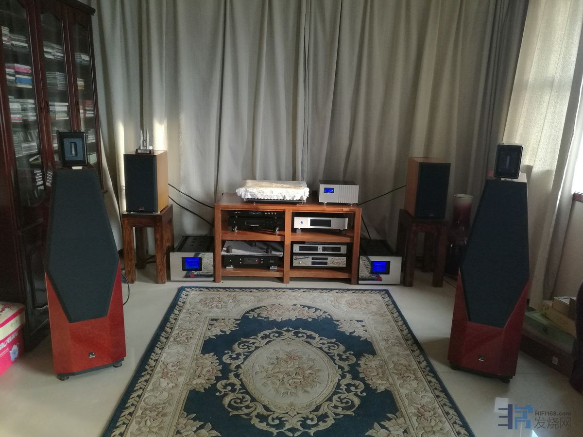

今年入手HOLO音频泉2R2R解码器(L1版),没料到是个迷人又磨人的小妖精,被折腾得死去活来,差一点就二手出掉了!后来突发奇想、剑走偏锋,找到了一种使R2R解码器快速热机和45度高温工作的方法,深入挖掘该机的潜力,并发现了一种控温校声的新玩法,收获颇多。因此专门开一贴,谈泉2、45度高温热泉和控温校声方法。
先上图,按网络规矩,有图有真相,无图说XX。

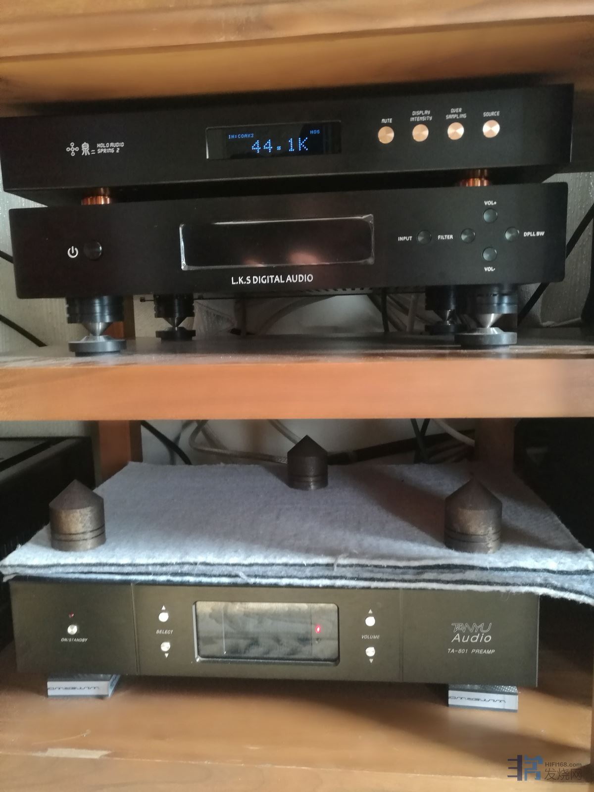

据称,泉2的保险管用的是舒特,应该在合格以上,所以暂未更换。至于避震,目前器材架没有空间,只好把泉2叠放在其他器材上,避震就无法处理了。

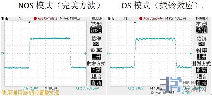

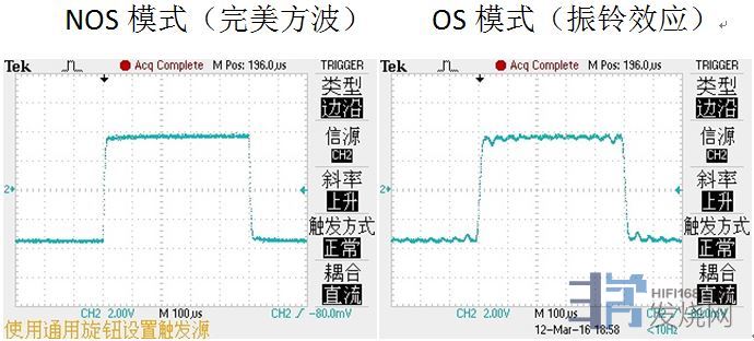

•    NOS模式,不进行数字超采样,直接对原始数据进行模拟转换。由于数字超采样会产生时域的失真例如振铃效应,所以NOS可以避免产生这些问题。通常来讲NOS会对其他性能指标产生明显的影响,但是泉的设计可以让在NOS模式下同样保持很好的性能指标。
•    OS模式,把PCM超采样到更高频率的PCM,把DSD超采样到更高频率的DSD,然后进行数字模拟转换
•    OS PCM模式,不管是PCM输入还是DSD输入,一律超采样到PCM方式来进行数字模拟转换
•    OS DSD模式,不管是PCM输入还是DSD输入,一律超采样到DSD方式来进行数字模拟转换
    使用中发现,NOS模式最能体现泉2的优点,OS模式则是另一种风格,可以一鸡两吃。

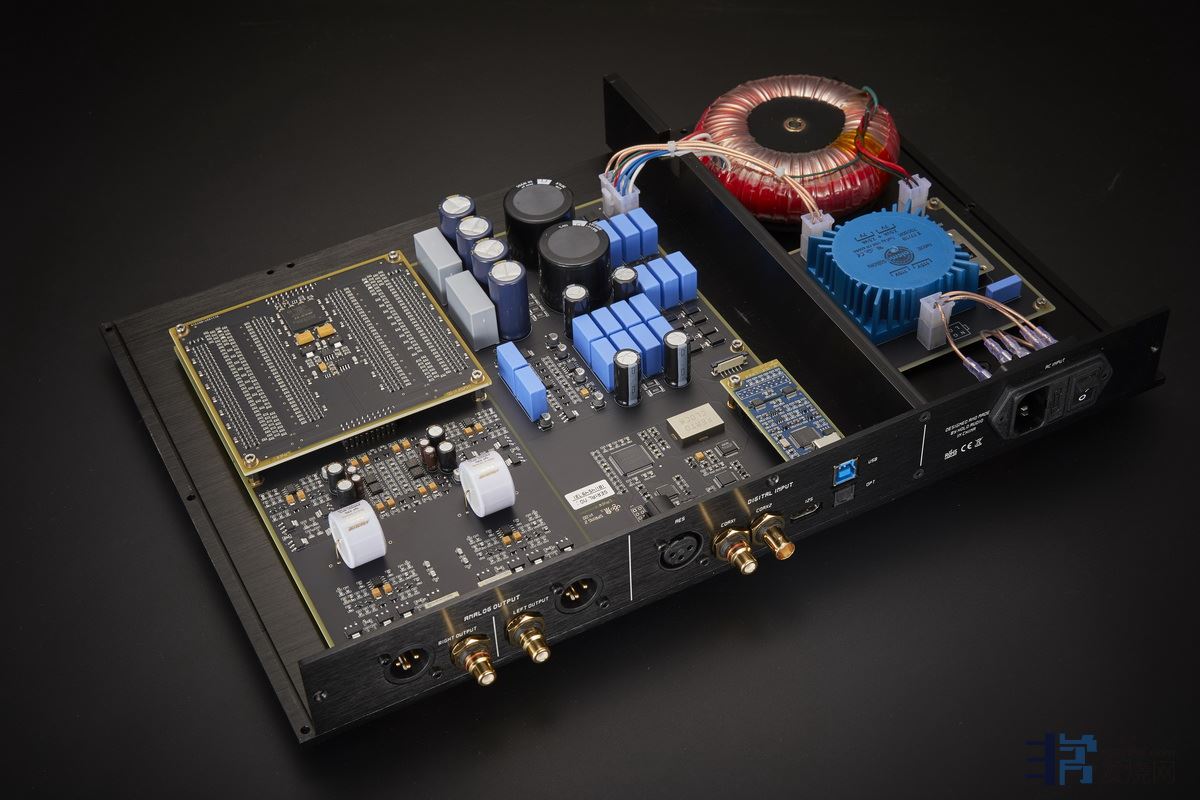

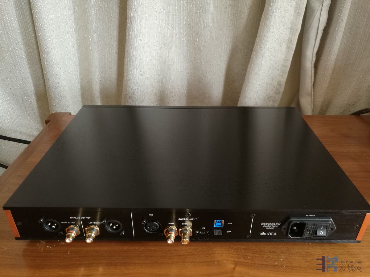

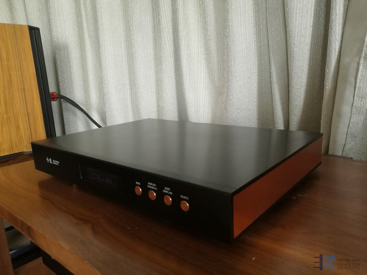

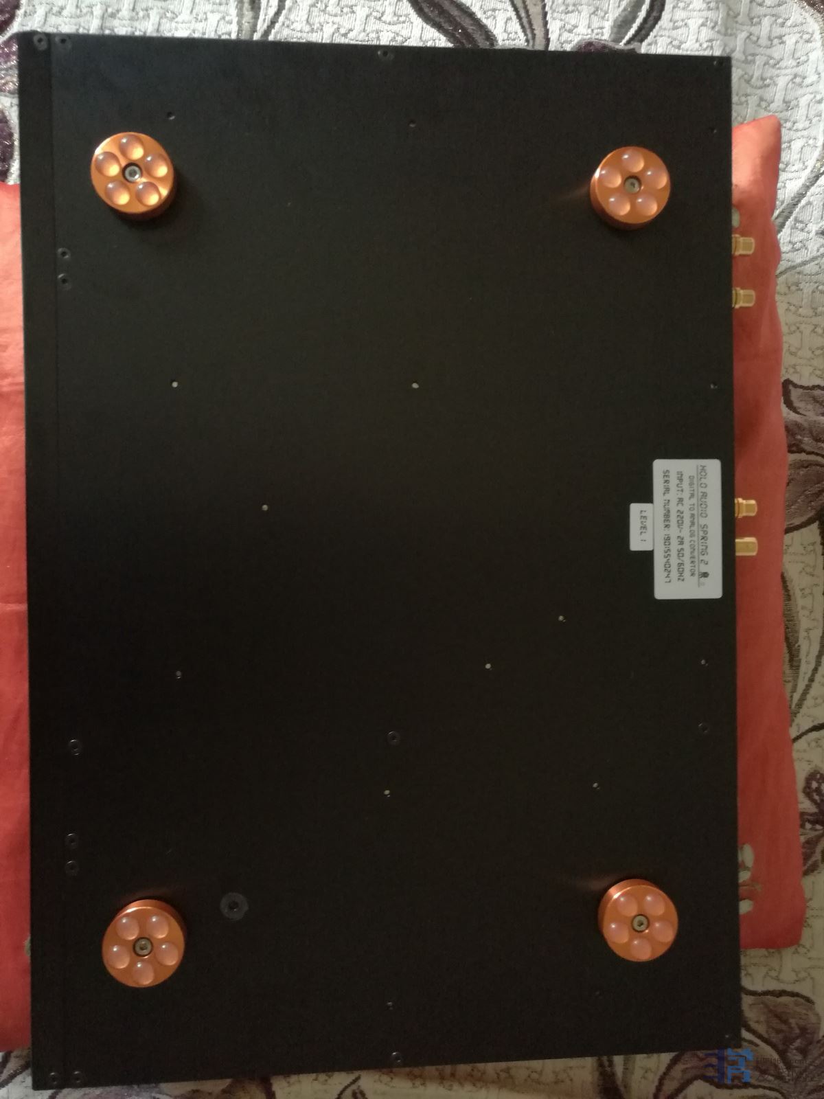

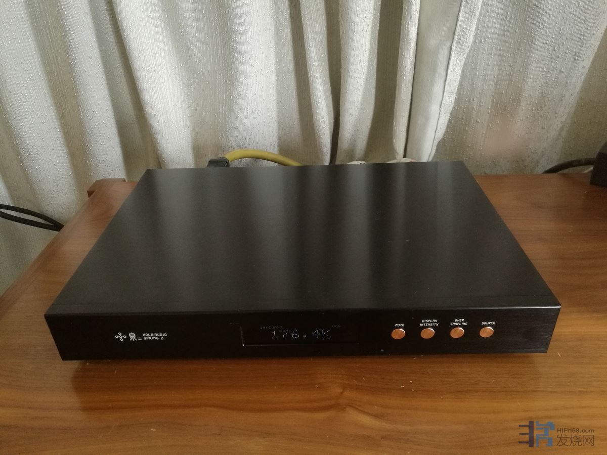

泉2的外观设计比较成熟,完成度很高。采用标准机箱尺寸,全铝合金机箱,430mm(宽)*300(长)*55(高,不连机脚),机脚高12mm。正面板和顶板、左右侧面板没有一颗螺丝(所有螺丝均安排在后面板和底板上),整体风格简洁、精致,可谓用心之作;正面板中央为液晶显示屏,字体比泉1稍小,看起来更协调;右侧为4颗香槟金色的操作按键,色彩对比效果较好;左右侧面板也采用香槟金色,显示出一种低调奢华的素质,很有文艺范。
个人感觉这个外观设计在国内外解码器的外观中属于上乘之作,可圈可点。唯独面板左侧HOLO音频的LOGO设计显得有些土炮,希望能够改进。个人建议:其中图标部分采用河洛图的原型,创意很好,但不够精致;中文商标是一个特色,既然是纯正的中国制造,采用中文LOGO更能显示自信。但采用隶书字体有待商榷,与河图洛书的年代感不协调,“泉”字应该用篆体,最好是甲骨文或者金文,更有历史内涵。

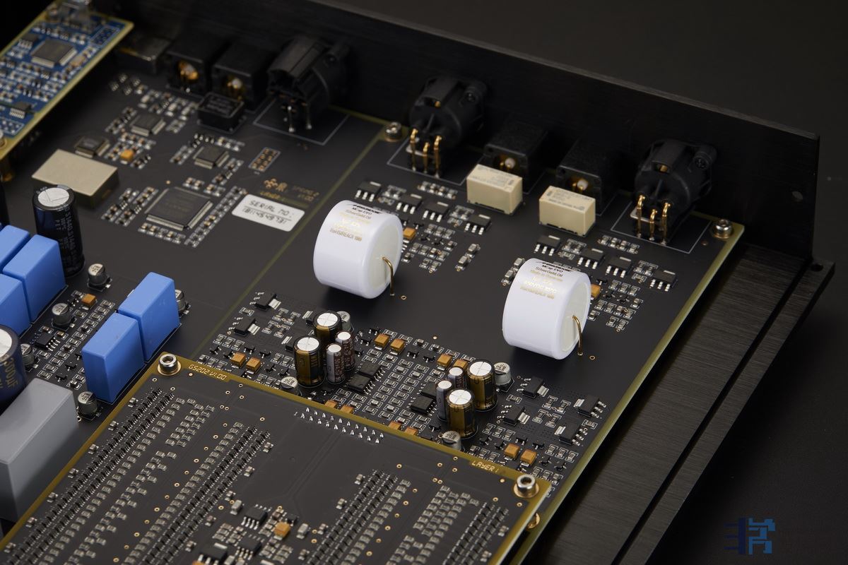

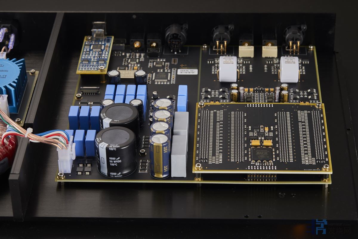

内部工艺方面,因为保修和将来换购的需要,未打开机盖。从厂家提供的内部照片看,做得非常规范、整洁,可谓精致、完美,可谓美轮美奂,几乎无可挑剔,绝对可以作为音响产品工艺设计的标杆!(注意:我说的是“音响产品”,不是“国产音响产品”)
HOLO淘宝店铺中有这样一句话:“Jeff是一个有情怀的人,不管别人如何抹黑“Made in China”这个招牌。我就是致力于在这个招牌贴上一小片金。不管有用没用,尽力了也就安心了。”个人认为,就产品内部的工艺水平而言,泉2的设计令人叹为观止!反观其他一些贵价的解码器,包括5~10万和更高价位的,内部工艺实在不敢恭维,跟泉2一比,显得非常山寨。
泉2的机箱设计还有一个很大的特点:全密封,没有任何散热孔(但输入、输出端口处还是可以透气的,并气密性意义的全密封),这个设计一举多得,必须点赞!有散热孔的机器,长期使用之后会有灰尘进入,在特定温度、湿度下会逐渐对元器件、电路板产生腐蚀作用,使之性能变差,尤其是R2R的解码器,如果电阻阵列因灰尘逐步变质失效或电阻值变化,都会造成灾难性的后果,所以泉2采用全密封设计,解决了防尘问题,可以让用户放心使用。同时,泉2需要保持热机状态,20瓦功耗发热量小,必须密封来保存宝贵的热量。
