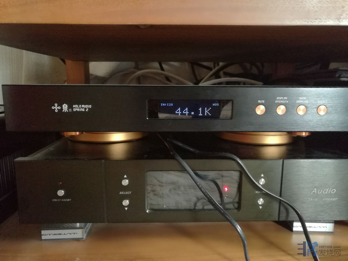

十二、土法DIY,解决热机的尝试
想明白这个道理之后,决定自己动手增加热机的装置。

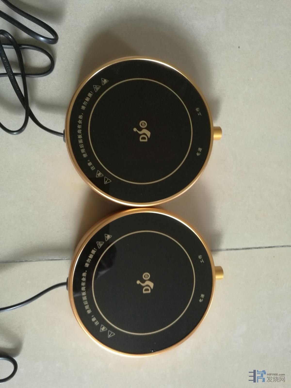

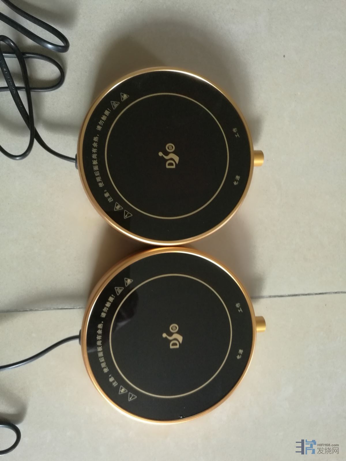

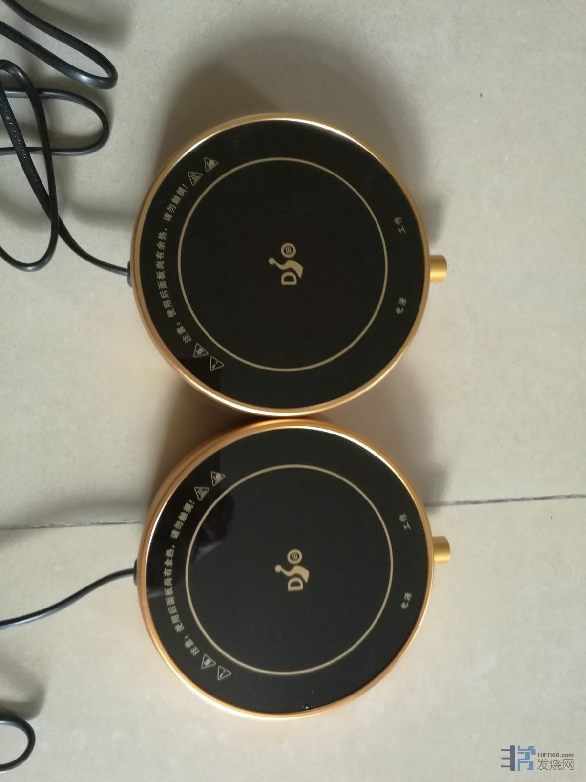

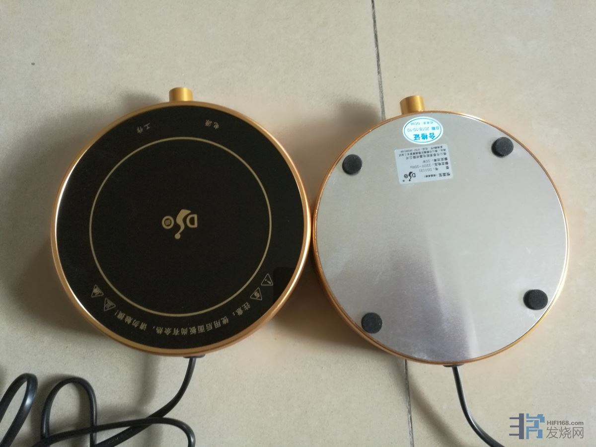

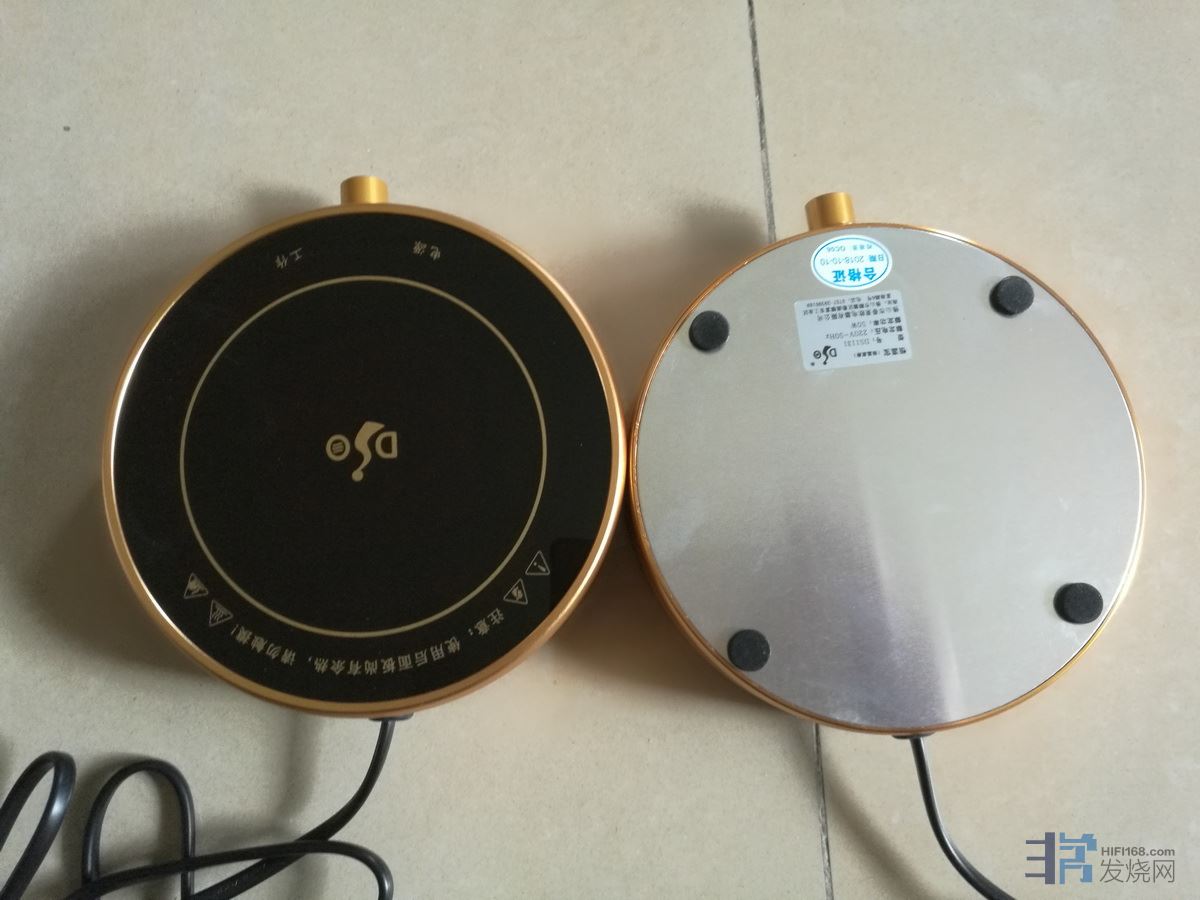

一开始打算买PTC发热片,放置在机箱底部,但担心损坏机器的外观(机箱);慢慢地思考其他同类的替代方案,发现某宝上有很多种电热小家电,比如55度的恒温杯垫、牛奶加热器、干鞋器、暖手宝之类。比如55度恒温杯垫,采用PTC制成,自动恒温,看来是不错;但功率只有18瓦,估计冬天功率不够用。经过权衡,决定选择功率大一些的电热保温杯垫,直接放在解码器下方加热。
一番搜索后找到了这款电热杯垫:顶部直径14厘米、高3厘米,镍合金发热丝,220V电压,功率最大50瓦,功率无级可调,可在春夏秋冬不同季节使用。价格很便宜,89元一只,买了2只,垫在泉2底部,通过插线板接入市电(不使用音响专用的电源系统,避免污染)。这两个杯垫同时兼做垫材,至于带来的避震效果可能劣化,就暂且顾不上了。

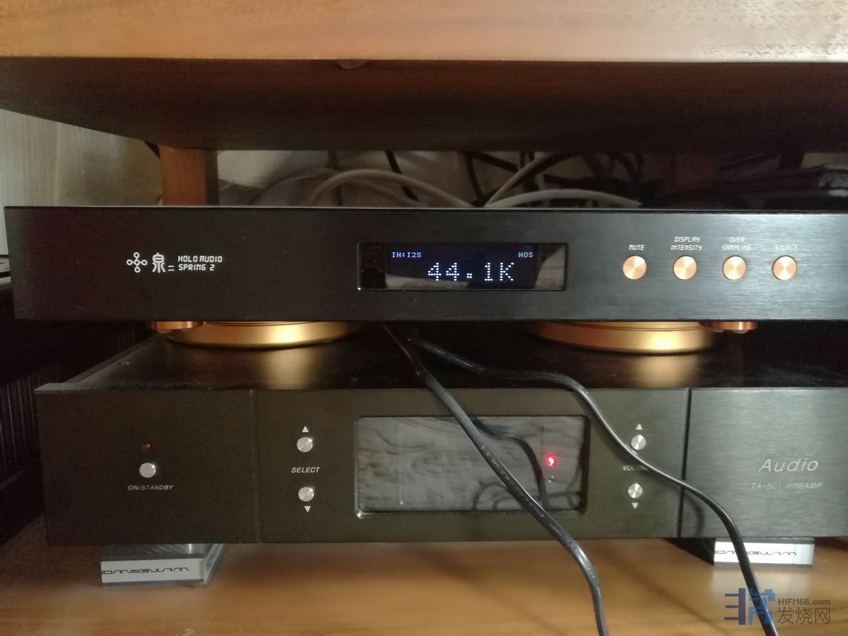

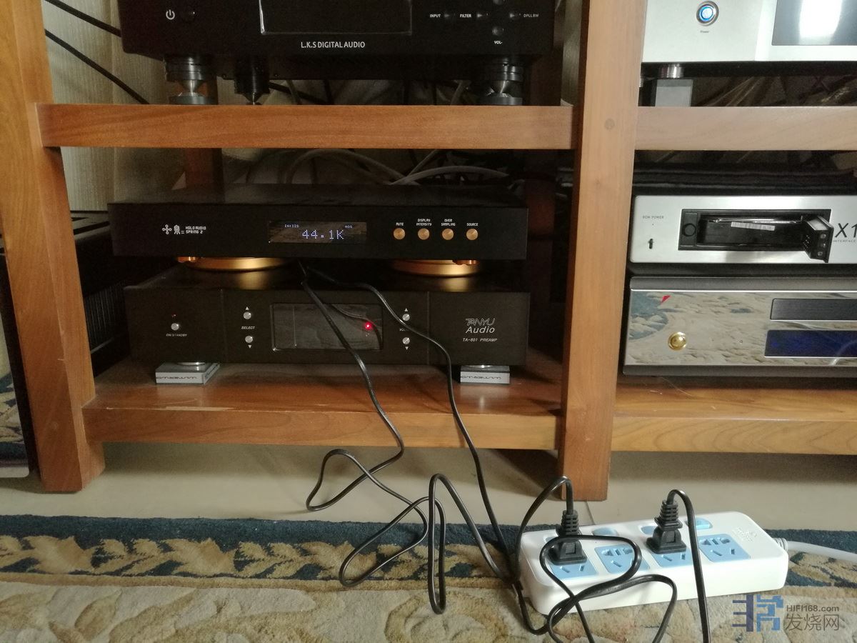

因为器材架的空间限制,加电热杯垫时,把泉2移到下层,放在田雨TA801前级上,该前级为甲类,功耗实测32瓦,顶部有散热孔,正好给泉2对流加热,一举两得。
2只加热杯垫放置在泉2底部,很平稳。泉2底板非常平整,没有突出的固定螺丝,接触良好;杯垫顶部直径13.5厘米,面积140厘米,接触面大,热交换充分;泉2是全铝合金外壳,热传导性能好,所以传热快而均匀。
在20度室温环境中,同时开解码器和加热杯垫,2只杯垫都开到满功率,20分钟左右,机箱升温到40度以上,非常快速,而且比较均匀;然后就调到最小功率(每只10瓦左右),依靠与内热结合,可使温度稳定在40~45度之间;声音可以很快超越温泉、进入高温热泉的状态,产生一种全新的效果。

十三、发现新大陆——45度高温热泉的魅力
首战告捷,可快捷、轻松地享受“温泉”,减少开机后等待热机的时间,更避免了24小时不关机的折寿风险,心中大喜,当真功夫不负有心人。
消停了一天,突然想到一个问题,既然温度越高越好听,何不把温度提高一些,把温泉变成“热泉”试试看?
说干就干!这款电热保温杯垫最大功率50瓦,两只一起开,在初夏的气温中半个小时就升温到45度左右,然后把功率调节到最小,保持温度稳定,播放自己熟悉的音乐,回到皇帝位开始聆听。
这一听,更让人喜出望外,有种发现新大陆的成就感——45度高温热泉,带来前所未有的全新享受!跟以前听到的温泉(30~40度)相比,有了耳目一新的变化,总体改善十分明显,可能这才是泉2的真正潜力!
备注:本帖说的45度高温热泉是大概数值,实际在45~48度之间,热得有些发烫、久摸微汗的状态。
