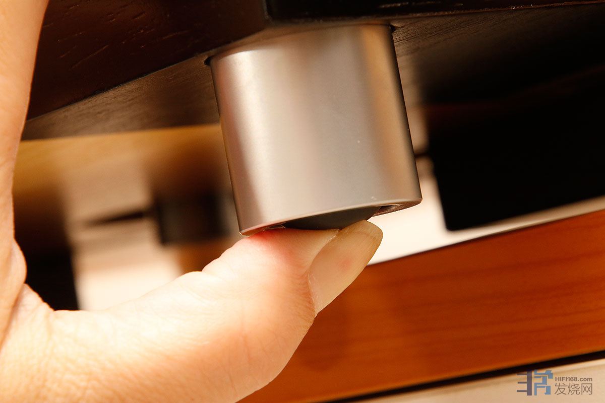

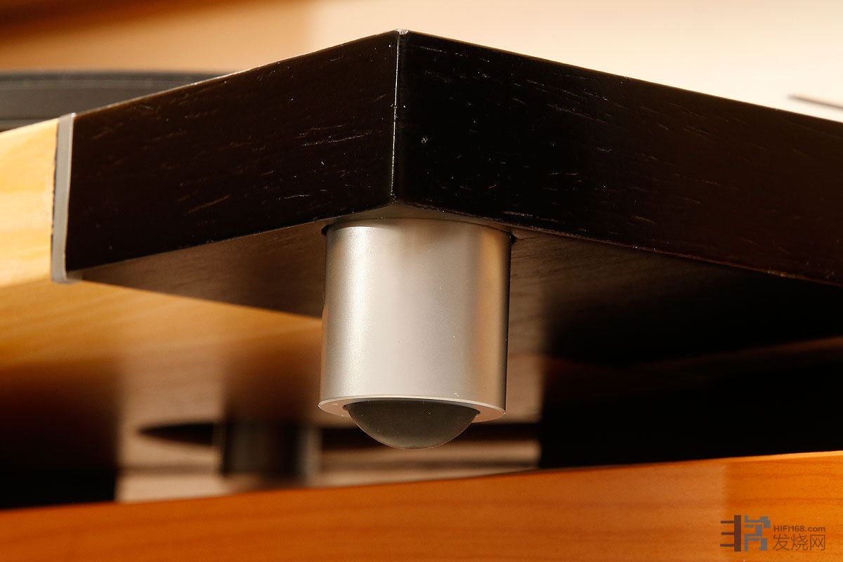

黑胶唱盘就是靠唱头唱针的震动来工作,所以,一切唱头以外的震动都是有害和多余的,MORE唱盘对避震非常重视,除了磁悬浮外,MORE的4个避震脚钉也是非常讲究。
钉脚采用全向避震设计,水平垂直的震动都可吸收。

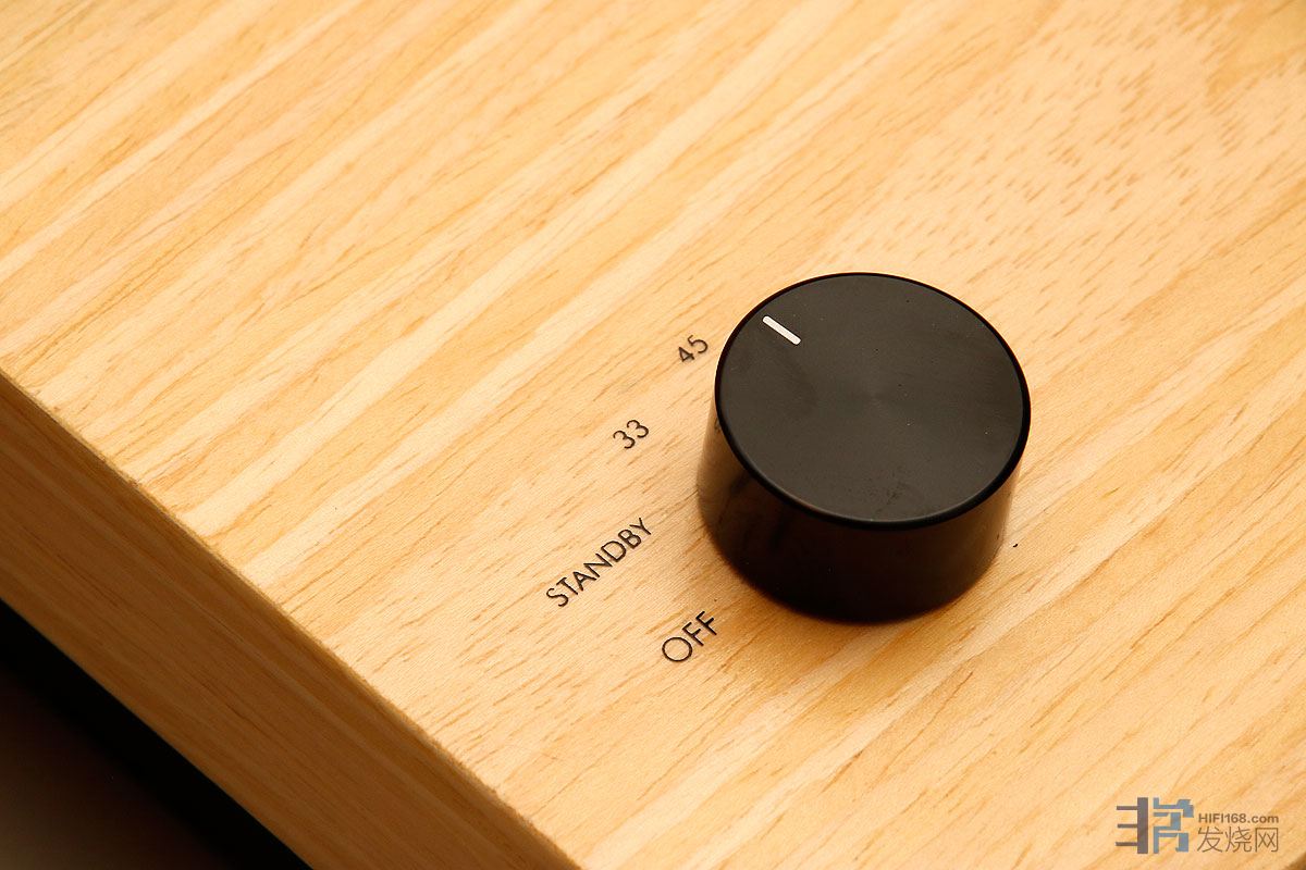

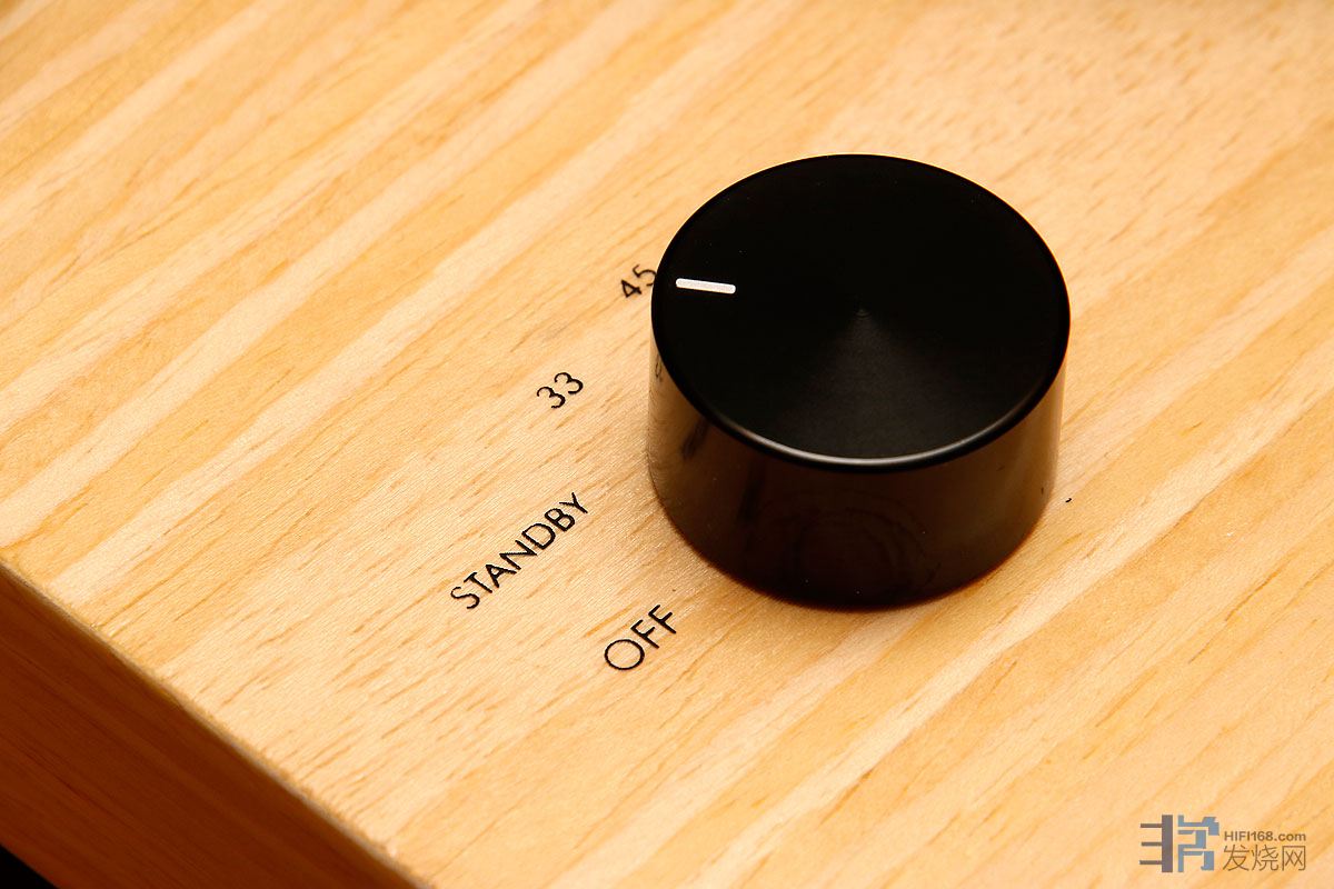

MORE唱盘的操作也是非常简单,唱盘上只有一个旋钮,控制电机的,分别是关机、待机、33转、45转。
下图是45转状态。
这是33转的设定。MORE采用日本进口直流马达,内置微电脑芯片,实现实时智能闭环控速。

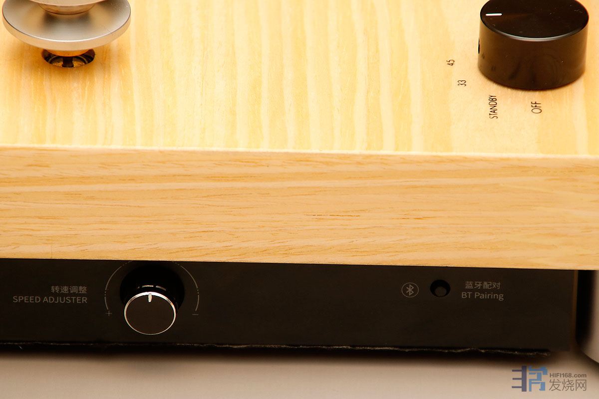

唱盘左侧底板有转盘速度调节和蓝牙信号配对按键。细心的您会发现这个黑色调速盒下面贴了一层防震绒布,的确是用心的设计。

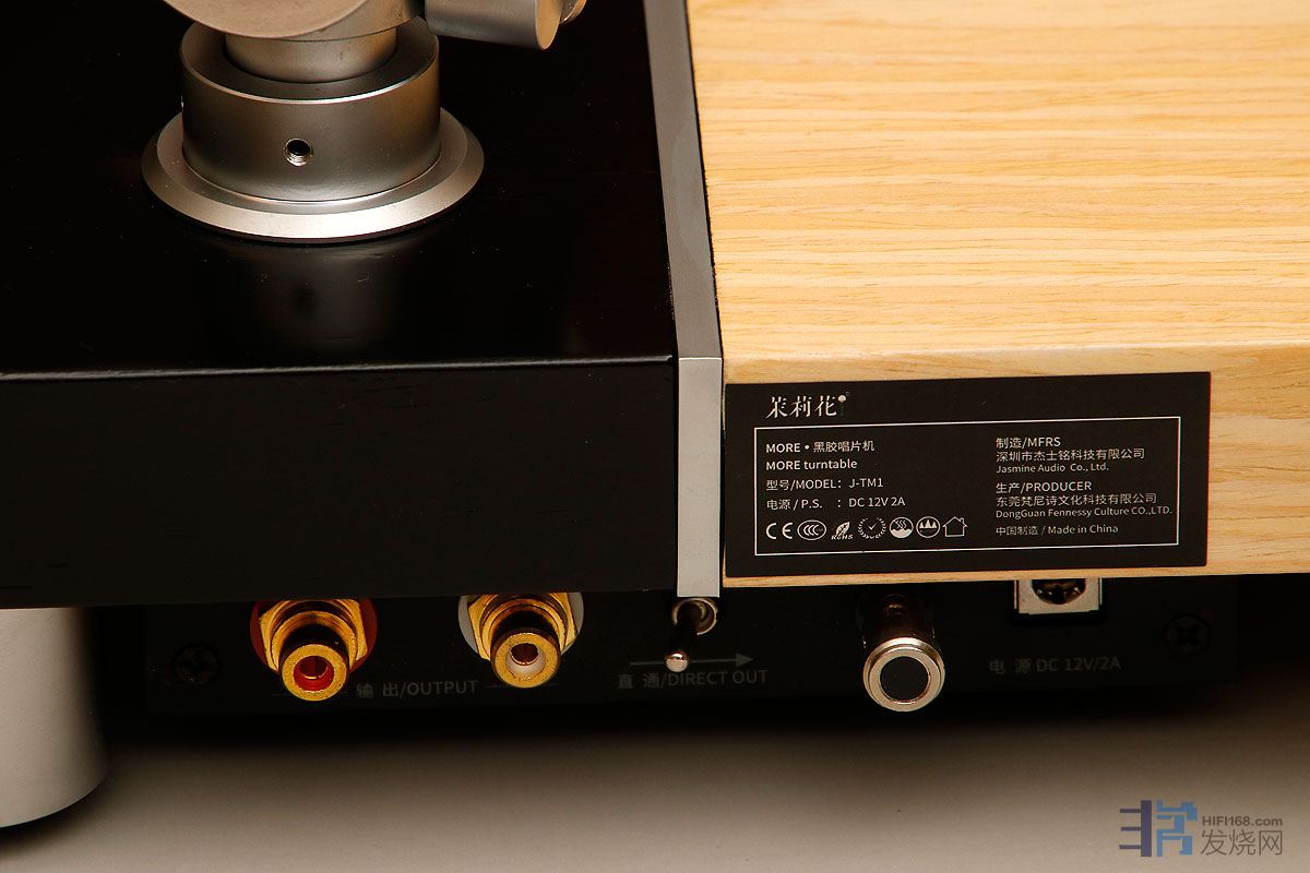

唱盘后面板是讯号RCA输出,右边按键是是否接通内置唱放,图片状态拨向左边,是带唱放输出讯号,如果拨到右边是不带唱放输出,方便用家升级唱放。
开关右边是地线接线柱,供外接唱放时使用,最右边就是电机电源输入。

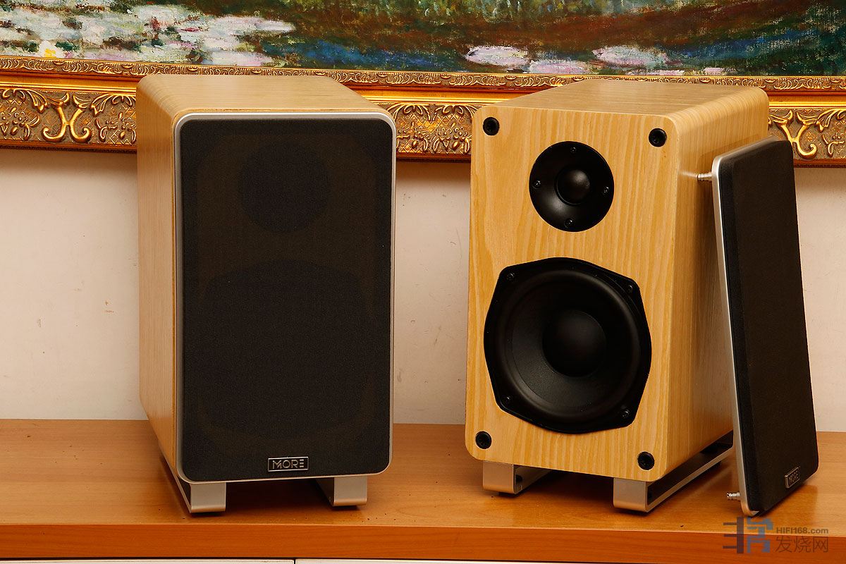

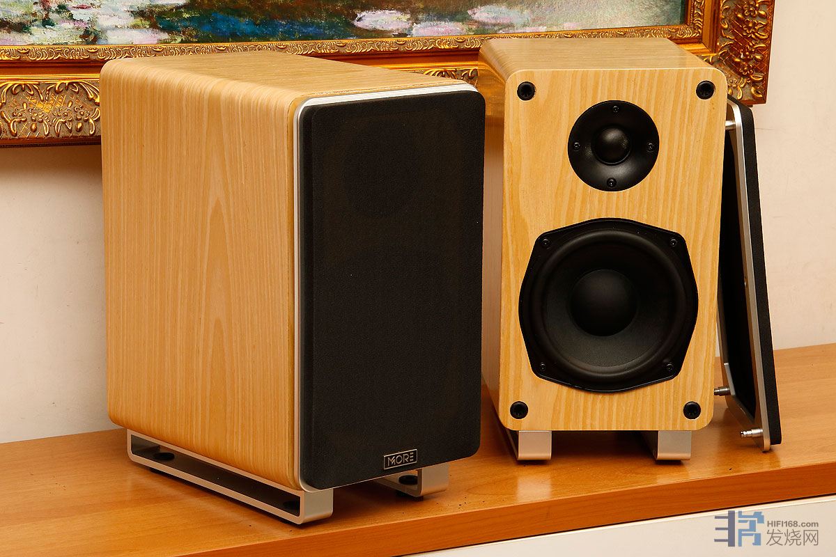

MORE的唱盘基本介绍完毕,现在到MORE的有源蓝牙扬声器了。前文提到这款扬声器单买是2599元。

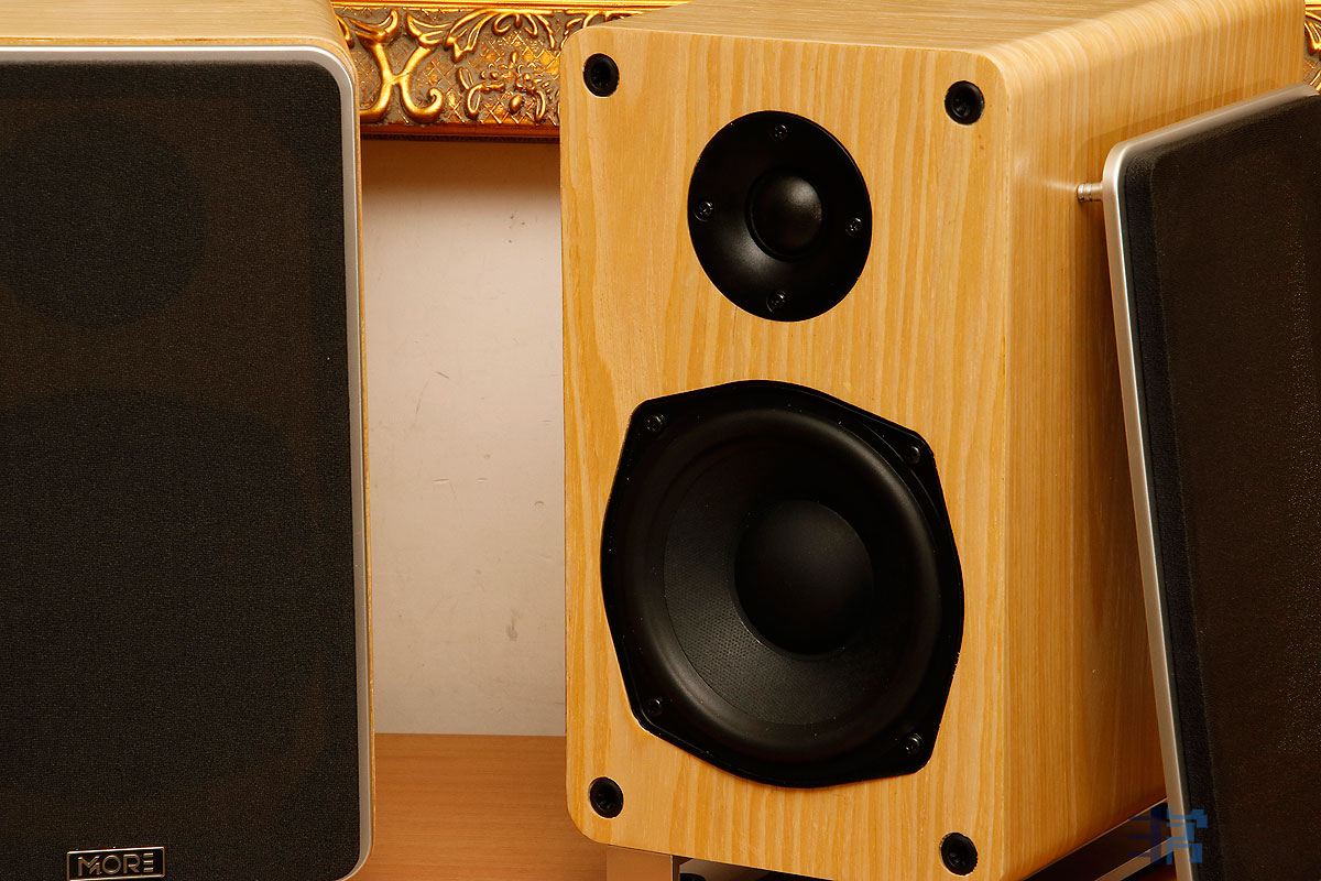

采用1英寸蚕丝膜高音,5.25英寸,复合纸盆振膜中低音单元。
双功放设计,高频和中低频单元分别由独立的D类35W功放推动,确保持续稳定的推力。
专业蓝牙4.0接收芯片,频率响应:55Hz ~23KHz。

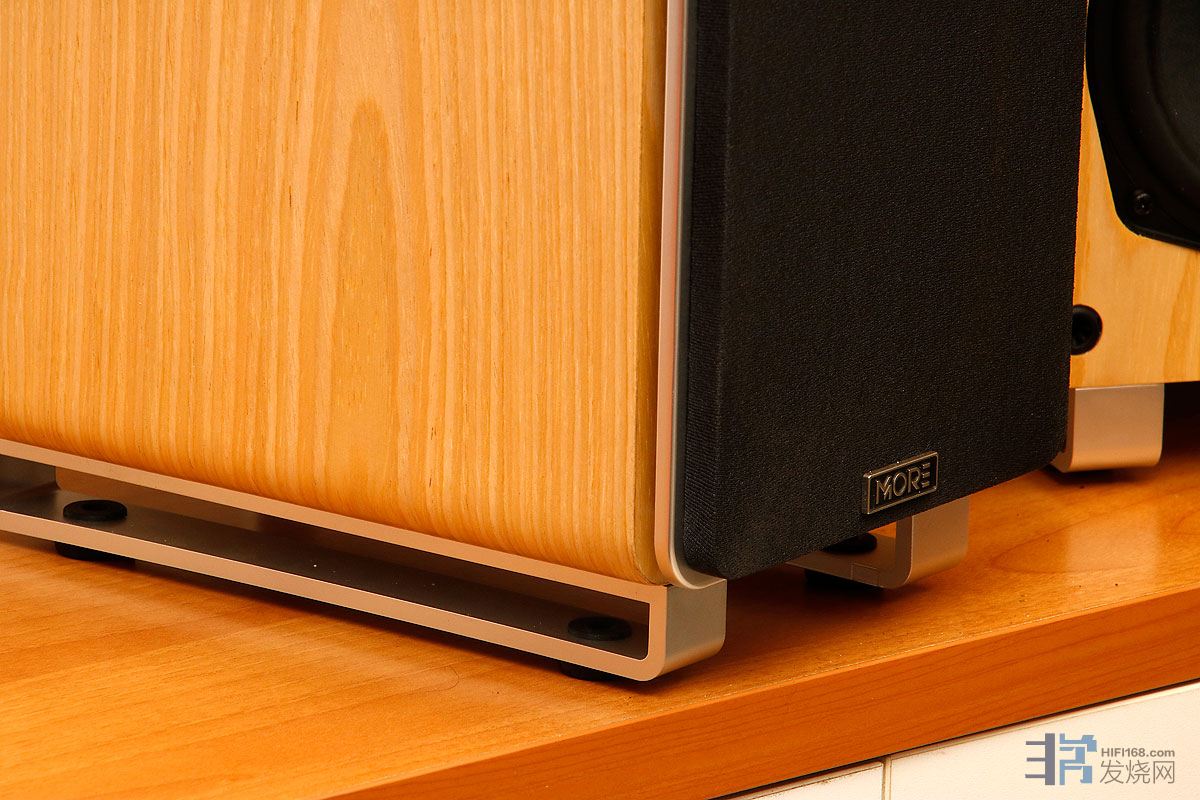

提供胡桃木色、白橡木色两个外观选择。
美观实用的回型避震脚架,让声音更纯净自然。

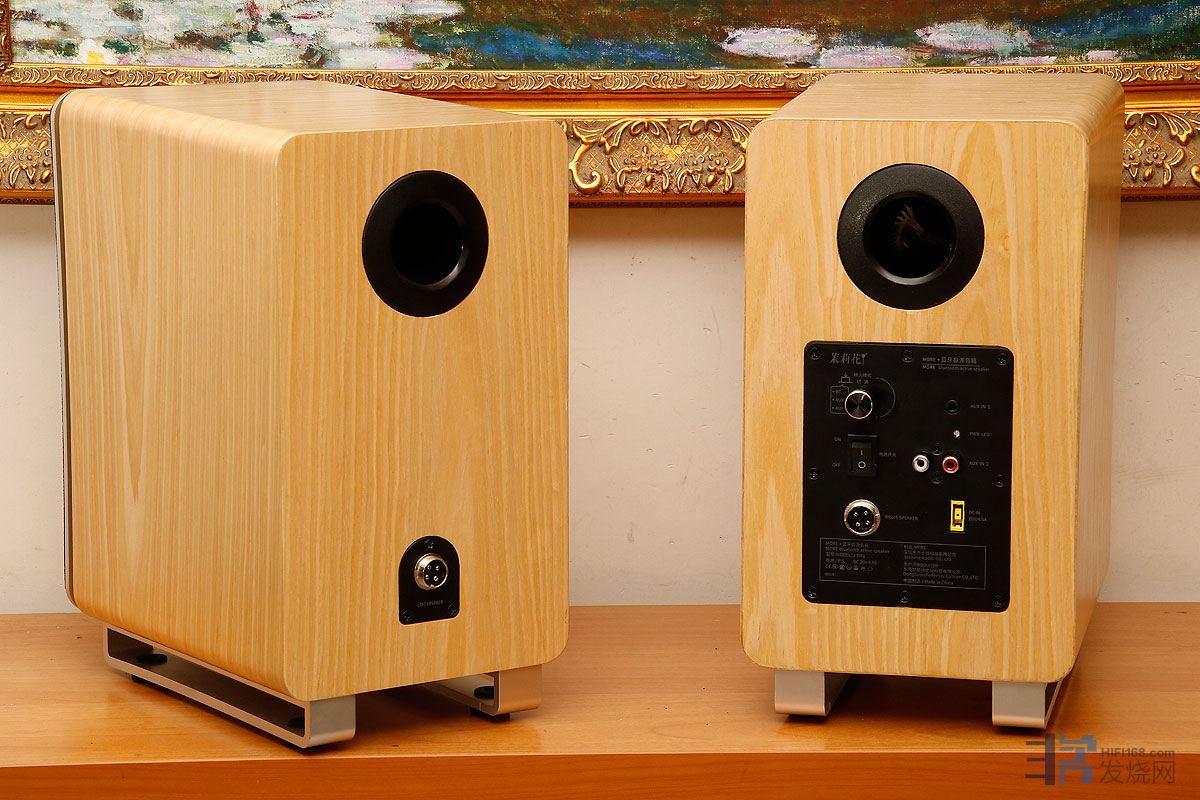

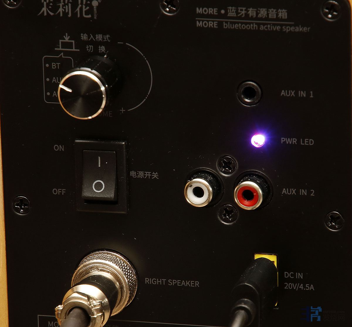

接下来到介绍MORE的蓝牙扬声器了。这是扬声器的背面。

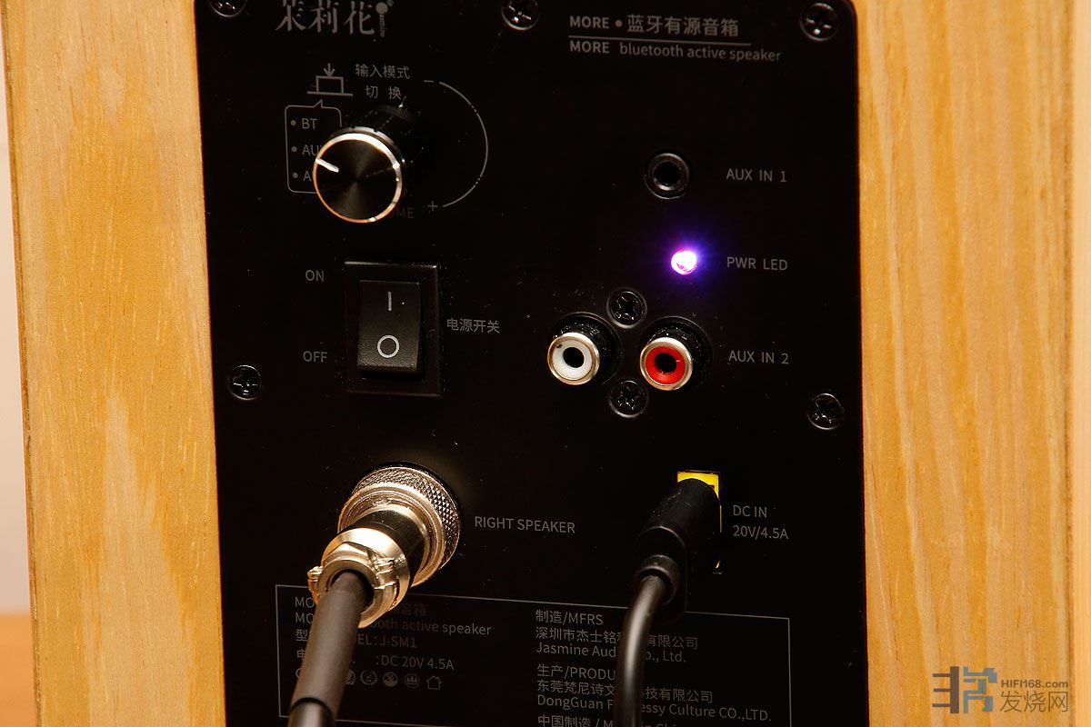

左上的黑色旋钮有两个作用,一个是按下去,可以选择输入的信号,分别是蓝牙、AUX 1和AUX 2.
一个就是时钟方向的音量调整,如果是蓝牙输入,可以手机和这个旋钮一起调整音量。
面板右边就是3.5MM的信号输入,可以直接接手机、便携播放器的耳机输出。
电源指示灯通过不同颜色来显示目前的信号输入状态,例如蓝色就是蓝牙输入。
红色就是AUX 1的3.5mm 输入。
红、蓝同时亮是AUX 2的RCA输入。
这是连接好的状态。

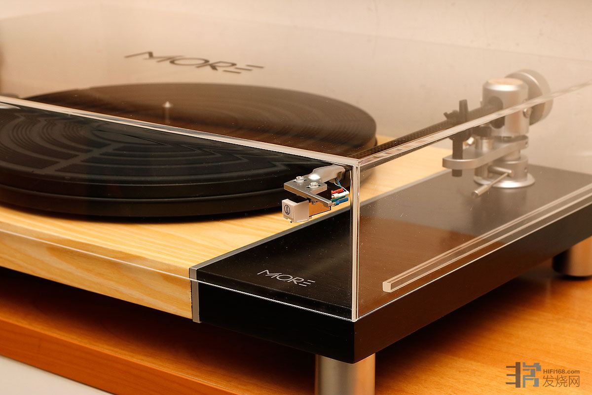

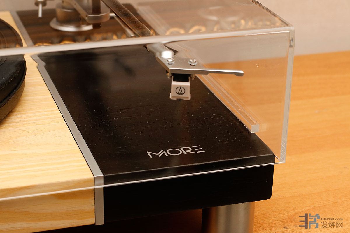

MORE唱盘在淘宝厂方官网中,前50名是送这个价值399元的防尘盖。
盖上后,整个唱盘的尺寸是宽48cm,高14cm,深32cm。
有个盖子,也更加文雅内敛了。
做工和设计都不错。
最后编辑eric 最后编辑于 2018-11-06 10:29:30
