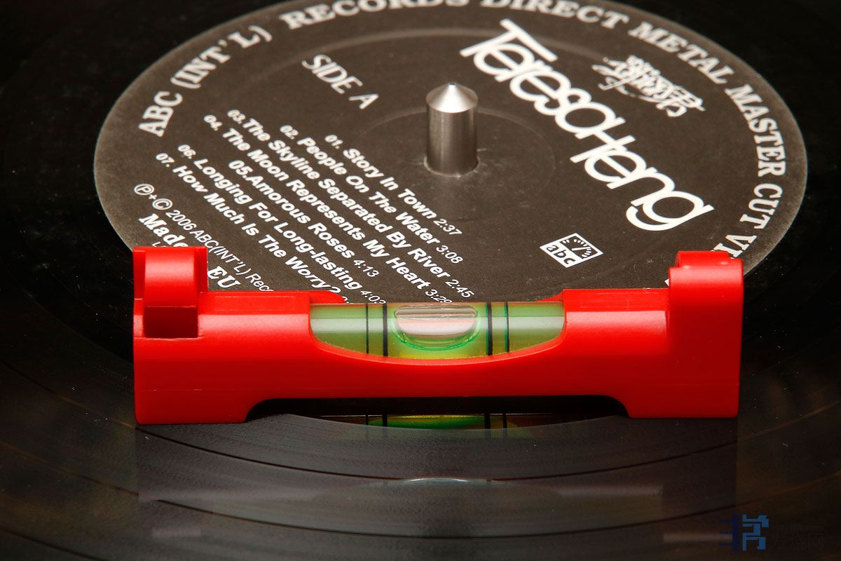

在播放前,还要做两个检查,一个是转速,根据转速表校准转速,结果我发现出厂已经调得很准,不需要再调。
另外一个就是水平,黑胶的水平是非常关键的,要保证唱臂在水平的唱片上行走。
可以买一个这样的水平仪,或者水平珠。
唱盘上、唱片上到处看看,是否都水平,如果不水平,可以调唱盘的4个脚。
做好这些检查,接好线,就可以开声了。

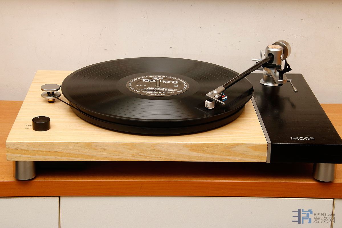

是实木的还是板材贴木纹纸的?!
御风听歌 发表于 2018/11/2 10:50:37
贴木皮的。

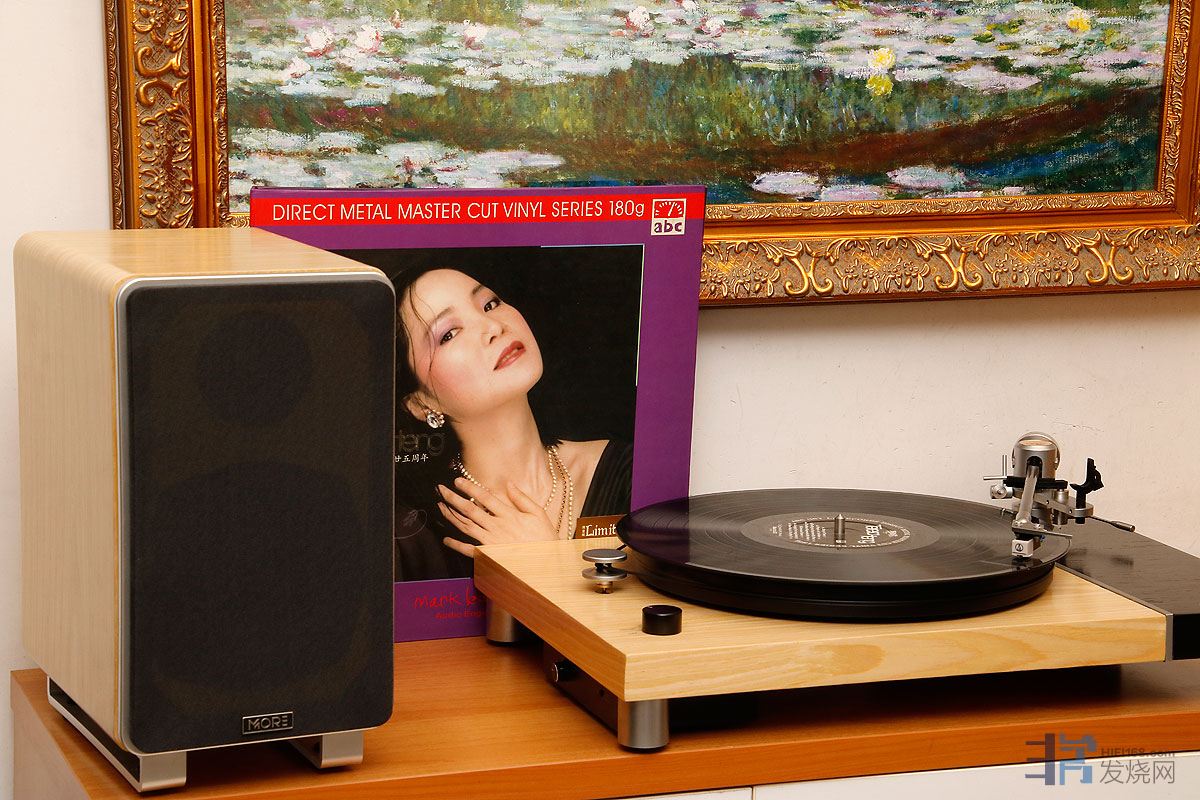

more唱盘可以用蓝牙也可以用有线连接more扬声器,那个更好呢?
首先more唱盘蓝牙连接more扬声器非常简单,只需要把扬声器拧到蓝牙档,打开唱盘电源,大概6秒左右就可以自动对接,不需要任何操作。
对比的是more的原装信号线。
对比发现,蓝牙连接的声音更好,首先声音电平大不少,另外声音更加开扬,低频更丰满。
