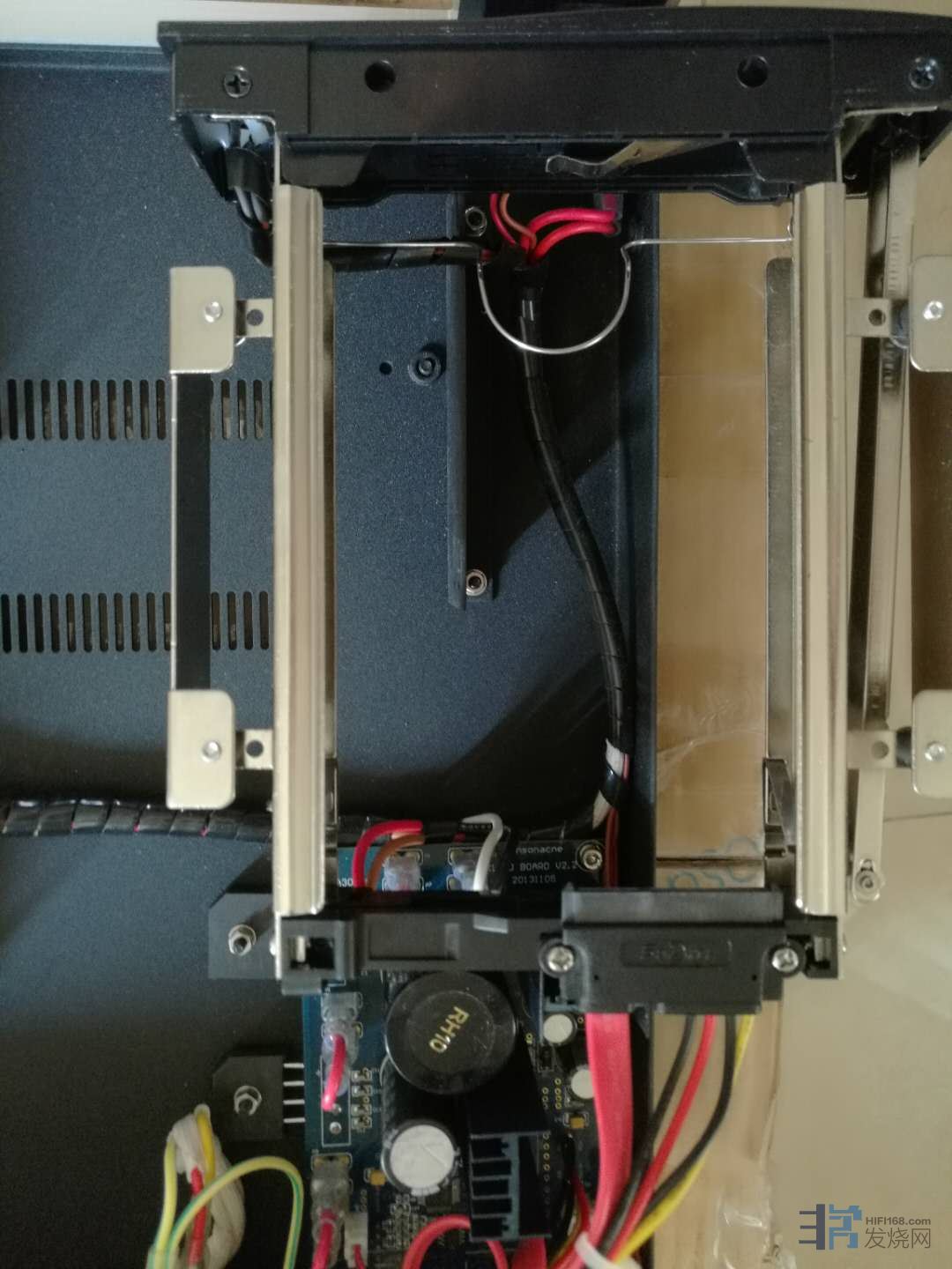

下午购买的配件到齐,开始折腾左侧的硬盘盒。
第二次摩改,熟练多了,20来分钟搞定;不过后来出了点曲折,返工,总计50分钟搞定。
试听了一个来小时,目前在煲线。至少煲炼50个小时以后,再评价声音才比较有依据。
所以,先介绍摩改的具体过程,供手痒的烧友参考。

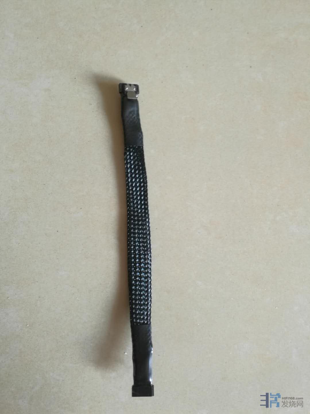

247#
MISSION-752 兄有个观点:SATA线“一分短,一分强”(估计是武侠迷,从一分长、一分强引申来的),我深表赞同。
所以这次专门订了20厘米的线,本来店家的标准长度是30厘米,380元,据称是7N铜加贵金属合金的(天晓得是不是,用户是无法检测的)。20厘米的线价格依然380,JS有自己的理由,不多说。
线是扁平结构,多股平行,线身很硬,跟前一条SATA线形成鲜明对比。估计线芯比较粗。
就是因为20厘米的长度和很硬的线身带来了曲折,稍后再表,先上图。
给大家一个忠告:欧博X1升级SATA线,25厘米比较合适;柔软线身的可减少到20厘米,否则有麻烦!

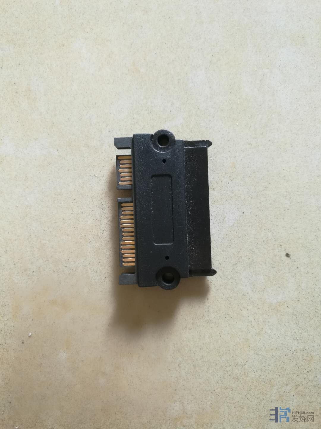

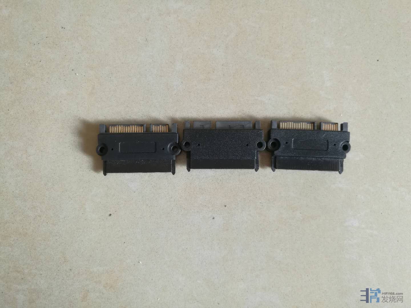

248#
增加公转母插,方便更换硬盘。
因为左侧硬盘盒计划用来看电影,需要经常更换硬盘,所以在更换SATA信号线的同时,尝试增加一个公转母插。
最后买了个“最贵”的,5元一只,邮费12元,据说镀金。担心手艺不好报废,所以买了3块,结果一次成功。
这种公转母插是电脑配件,所以价格便宜得惊人;至于质量,就很难说HIFI了。也许增加这个环节之后,会让摩改的效果打折,但是方便使用是前提。舍得舍得,不舍不得。
初步的想法是,先在左侧硬盘盒尝试,如果损失不大(摩改的提高改善假设为100%,增加转接插下降为80~90%的话),右侧硬盘盒也考虑搞一搞;如果损失很大很明显,左侧视频用的保留,右侧则继续使用目前手工更换的方式。

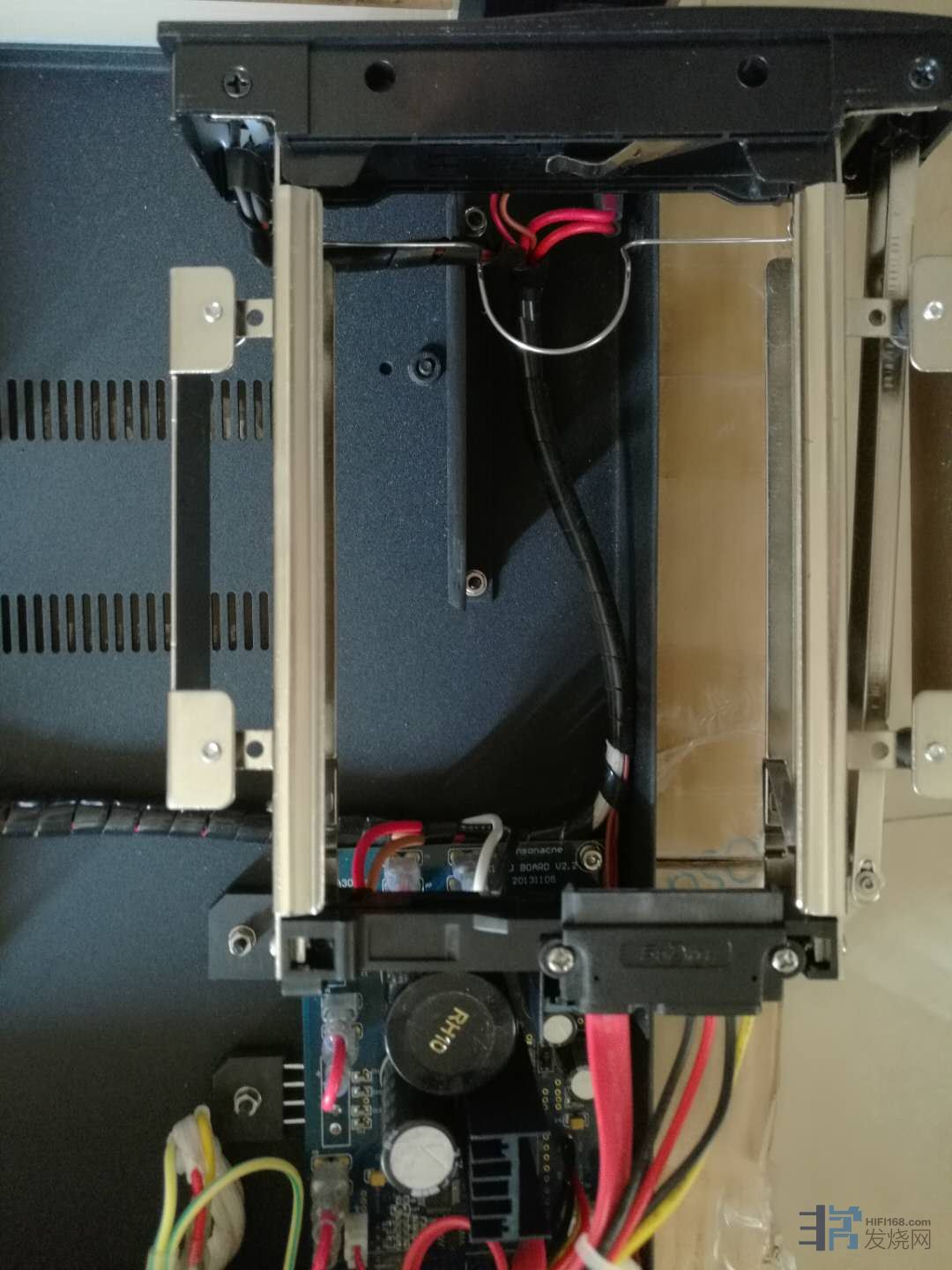

249#
配件到齐开始动手。有了上次的经验,这次很轻松。老话说得好:“难者不会,会者不难”。
1、很顺利地卸下硬盘支架,翻个底朝天,是这样子的。
(2018/8/20 19:21:09 上传)
也无风雨也无晴,此心安处是吾乡

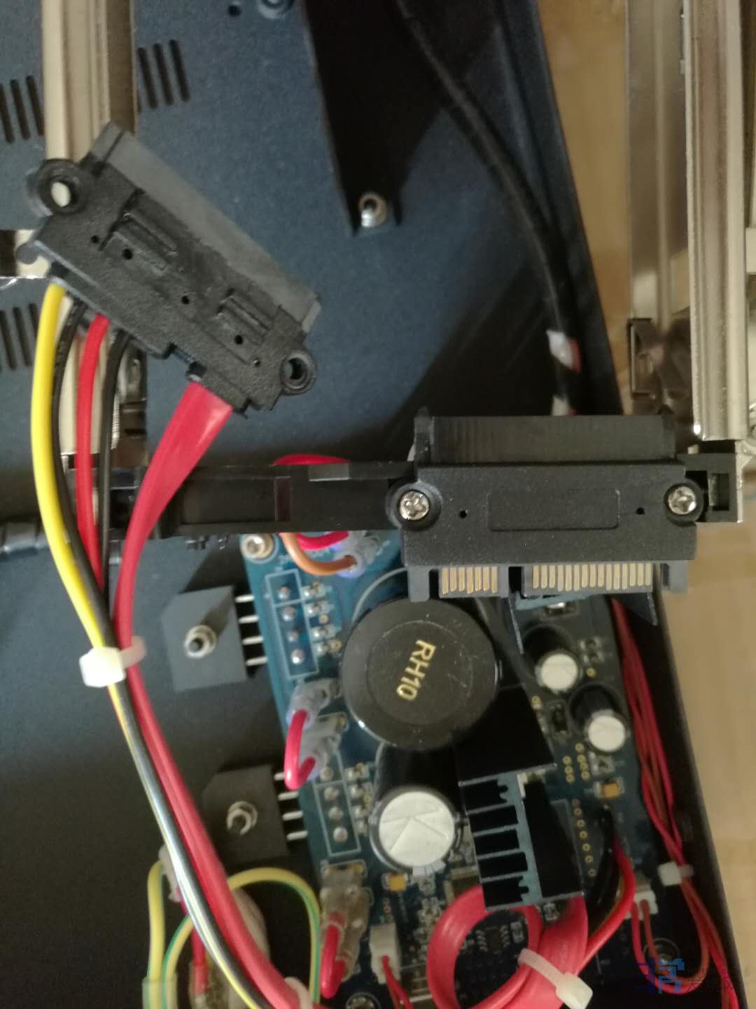

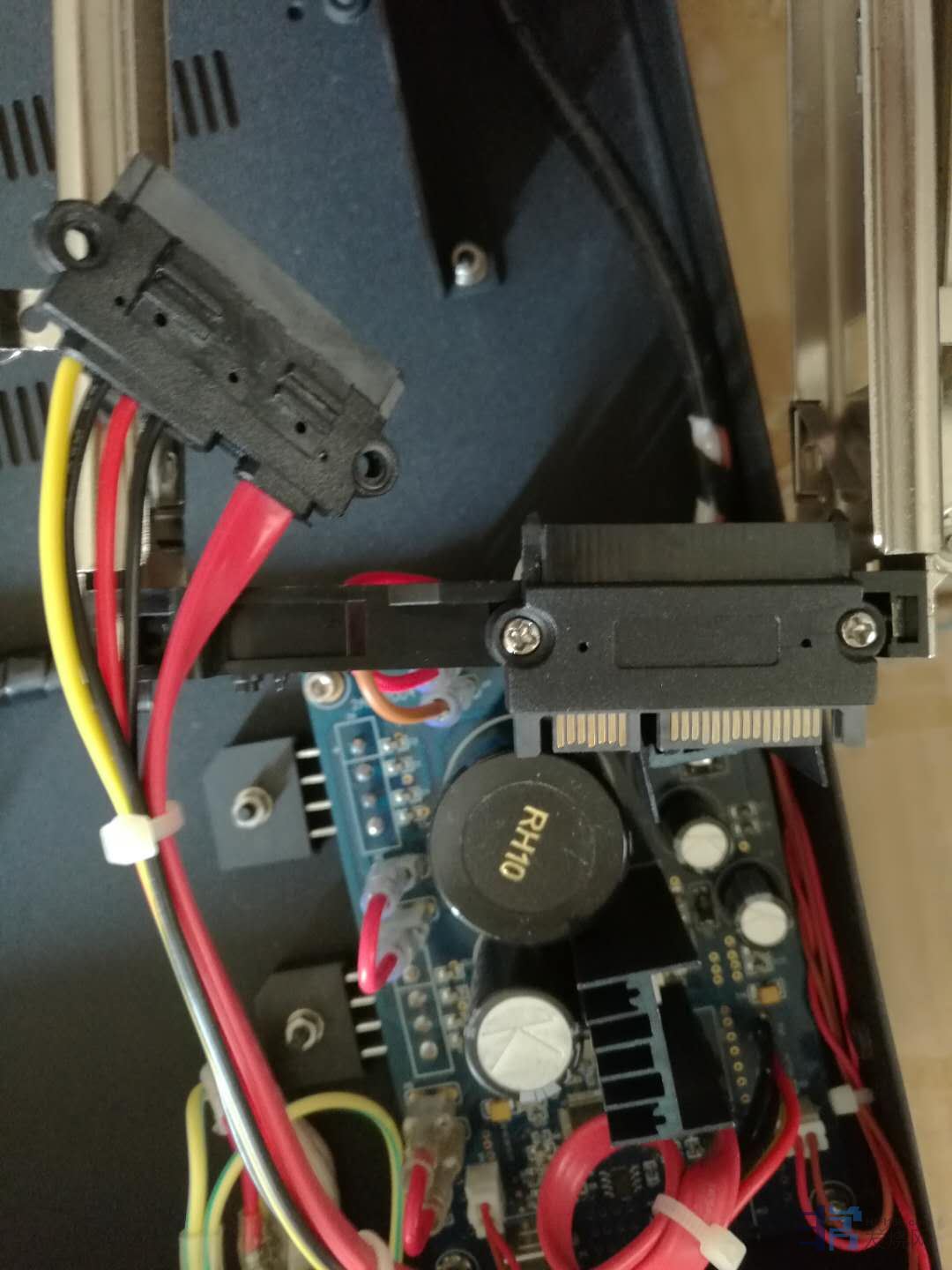

250#
2、卸下两颗固定螺丝,换上公转母插,非常顺利。
IT行业的标准执行得非常好,公转母插的螺丝孔距与原来的完全一致
