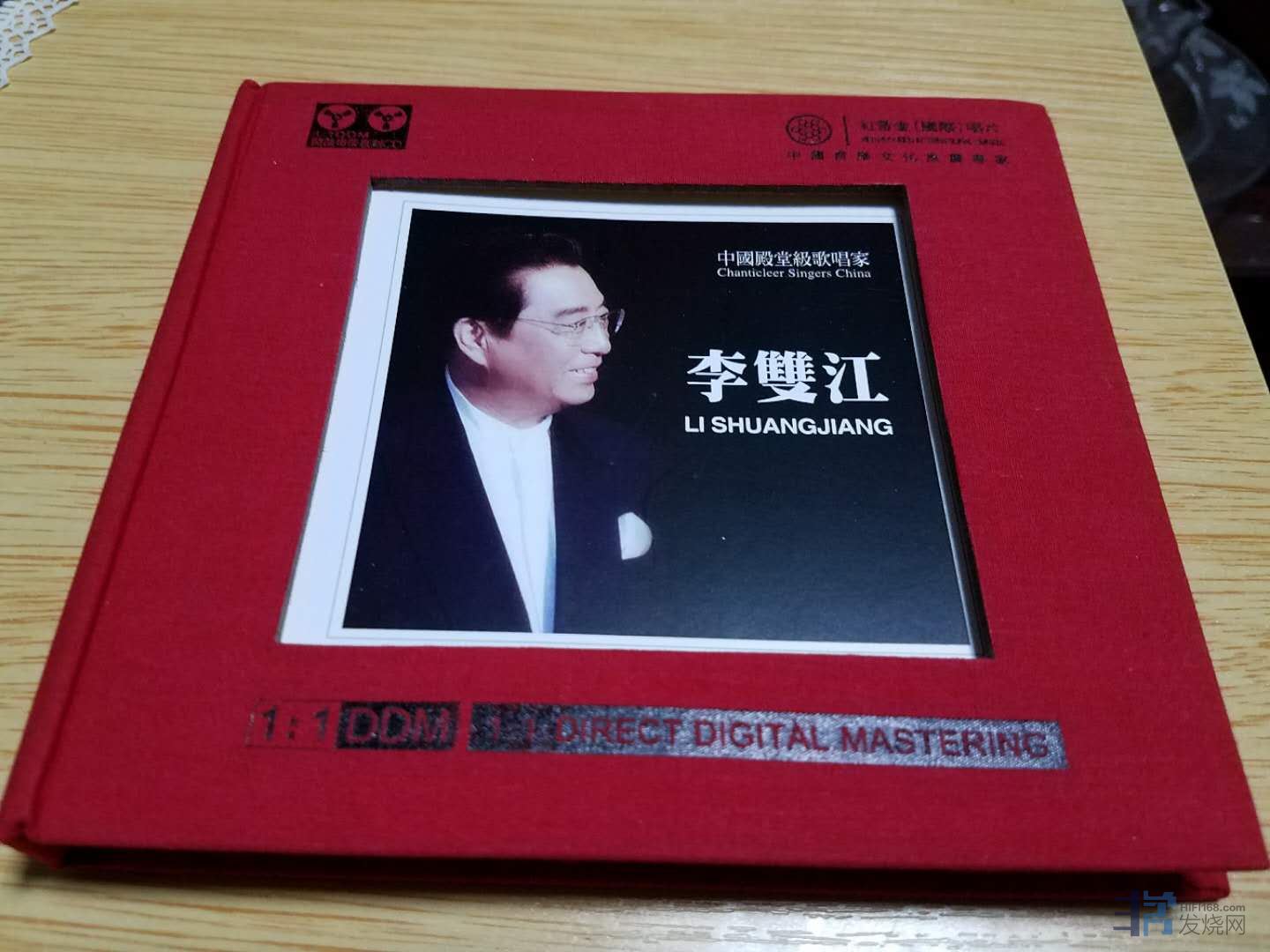

回复 21楼发烧无止境的帖子
中唱没见有李双江直刻的,老歌唱家就直刻了郑绪岚,比太平洋还便宜不少,你进入中唱的网站就知道了。吕思清的梁祝没见有直刻,黑胶

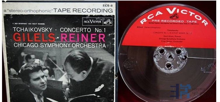

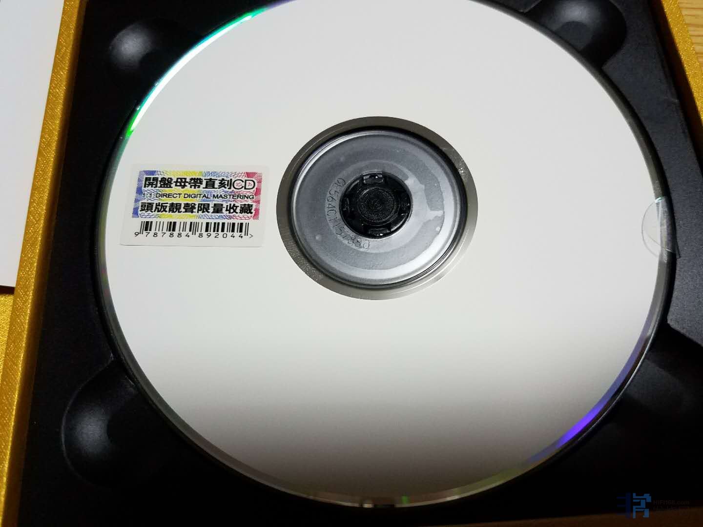

个人看法,一般不是原始母带。原始母带是指录音室第一次混音完成的带子,绝不会是2轨(应该是24轨),这盘原始带马上会复制一批,成为工作母带,这就是二次复制,工作母带可能会发给各地的分公司保留或用于生产。到了分公司,再把这种工作母带复制一次(第三次复制),成为生产母带,送往工厂在复制生产黑胶、磁带、商业开盘带、CD等(第四次复制)。
我看了一下这个直刻CD用的是A80双轨开盘机,虽然确实录音室用的机器,但我个人认为,这个所谓母带应该是商业开盘带,即第四次复制后的产品,商业开盘带,虽然也叫开盘带,但是是**给民用的产品。

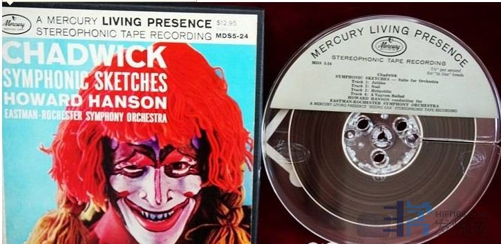

这就是普通的批量生产的双轨商业开盘带,我怀疑太平洋这个所谓的母带就是这种批量化的商业开盘,而不是母带。
