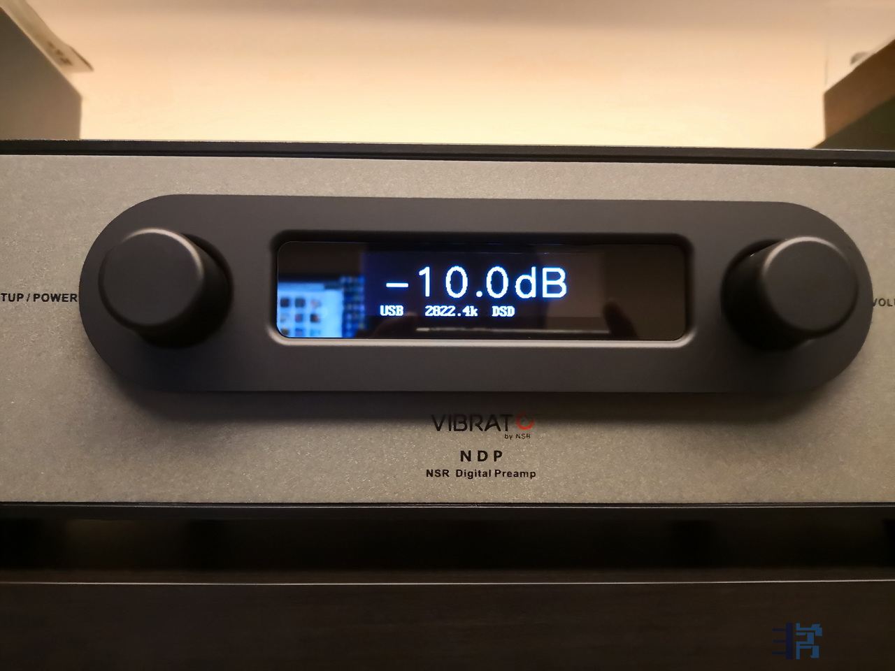

我用MAC MINI主机USB连接NDP解码器,电脑里就装了roon单机版和JRIVER,需要听ISO高格的时候我使用JRIVER,NDP可以硬解DSD很方便,回头我发JRIVER音频设置上来。

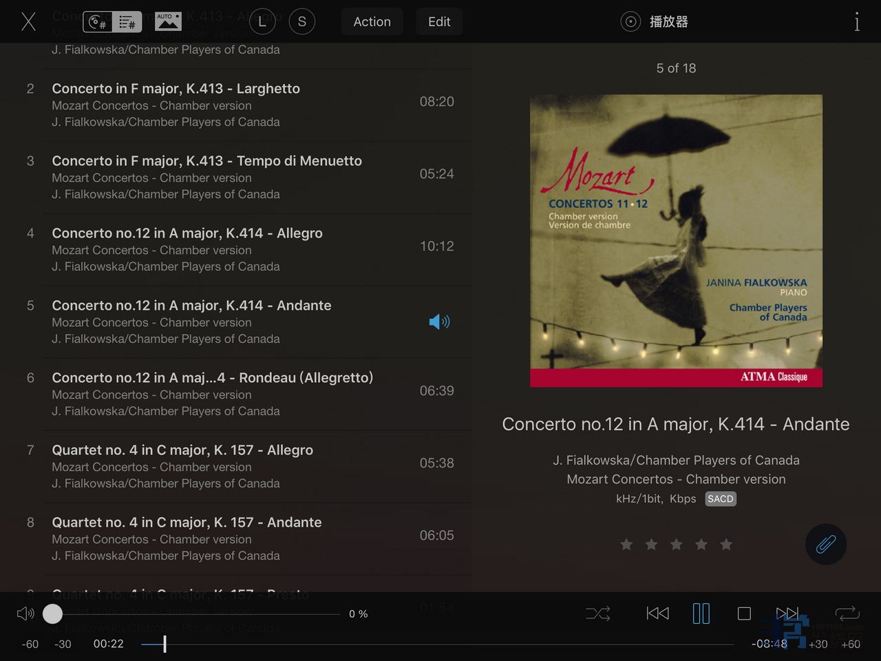

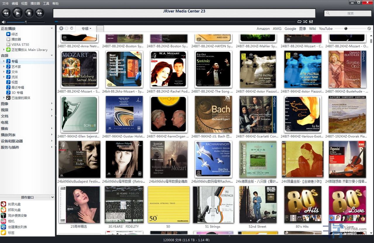

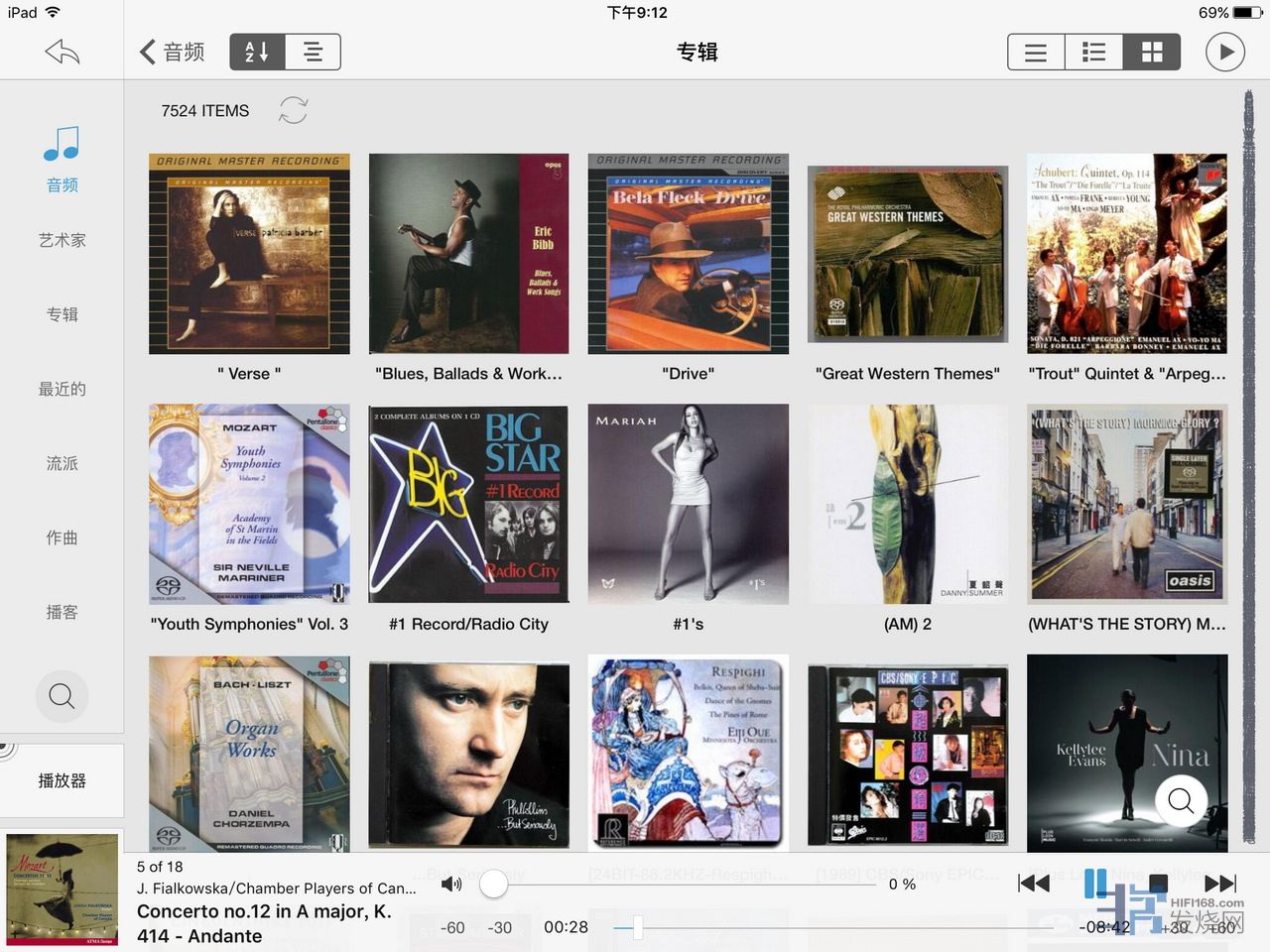

接下来看看另外一款主流的数播软件JRIVER,这款软件支持音频和视频播放,支持DSD和蓝光ISO光盘镜像,并且有iPad端控制软件,可以说在本地文件播放上,这款软件几乎是全能的,但是可惜的是不支持TIDAL。
这是JRIVER电脑版界面:
这是iPad端控制界面

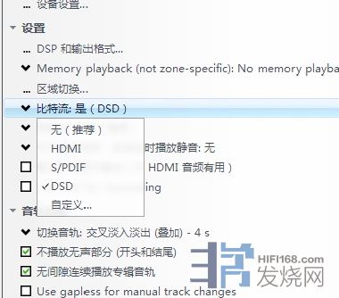

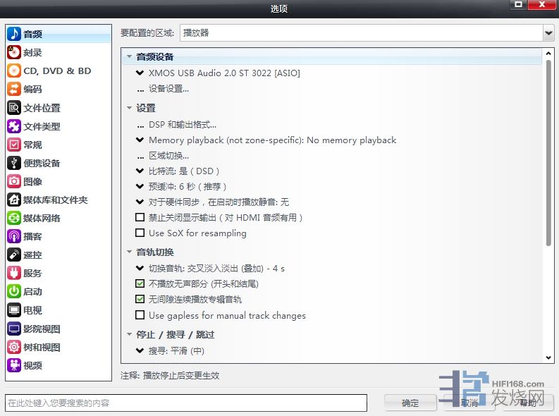

再简单说说JREVER 实现DSD输出的基本设置,打开软件的音频设置界面,选择设备设置:

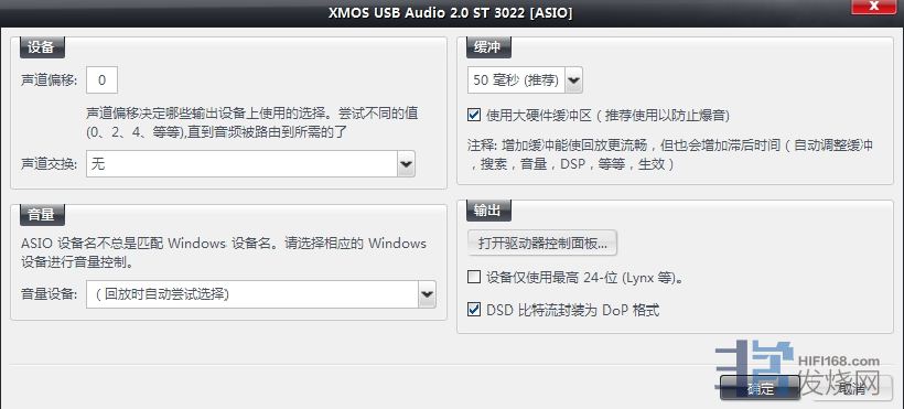

右下角选择DSD比特流封装DOP模式前打钩,确定:
然后在比特流选择DSD,设置完成:

NDP解码器的状态,正确识别DSD源码模式:
