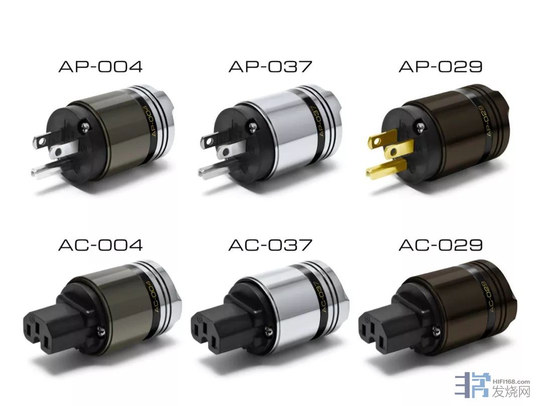

新产品ARMORED旗下一共有三套,包括AP-004/AC-004旗舰、AP-037/AC-037、AP-029/AC-029三款,对应P-004/C-004、P-037/C-037、P-029/C-029进行的提升。

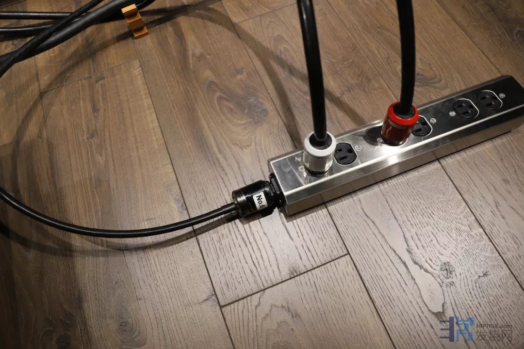

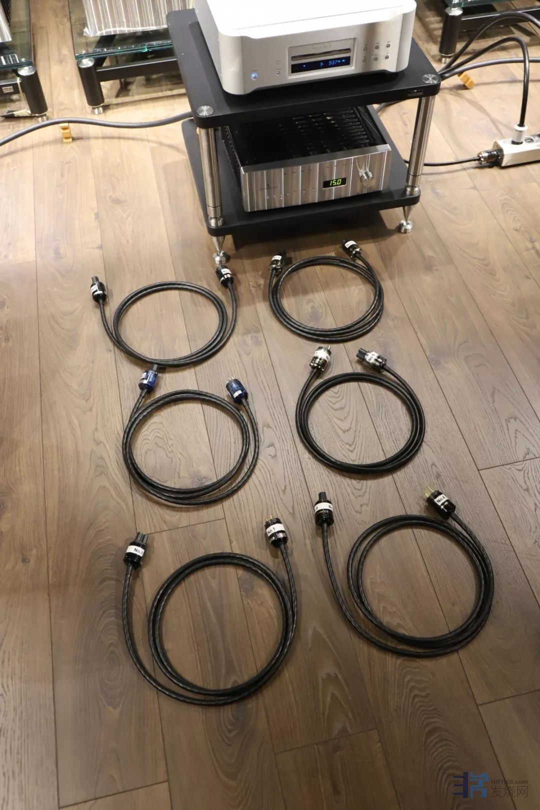

简单介绍了一下产品,为了满足媒体朋友们的期待。便是先进入了试听环节。此次试听采用了十分有趣的AB比较环节,以AP/AC分别对应P/C进行梯级式比较。位置是放在电源排插上作总线。先后在多次反覆试听后,小编有感「ARMORED 系列」具有十分透彻的传导效果,令到供电情况大有帮助,在每次换上新插座电源线后,器材的表现即时生猛起来,尤其是扩音机对喇叭的控制能力提高了,低频部份明显能听到紧束有力的表现,连带声音微动态亦有丰富效果,像播放Elissa Lee Kolionen 「Heartbreak」专辑内的〈萧邦-夜曲〉,可听到栩栩如生的拉奏动作,而3 款插座表现出的琴弦幼细度及弹奏钢琴力度也有不同,毫无疑问004拥有最通透亦是最幼细的效果,然而,入门的029与中阶004之间也可听到有极为鲜明的质素分别,像播放郭雅志「八千里路」的〈奇异恩典〉,使用004时低频扩散得十分自然,而量感亦较使用029为之充裕,即使如此,入门029 插座的表现已抛离了旧版,至少在声音清晰度及低频的松紧表现,都胜于旧版,小编认为发烧友可因应器材来决定使用那款型号插座,比如说,给视频器材使用的电源线可考虑安装029 ,而两声道讯源可使用037或004 ,若是电源排插当然是用004了!

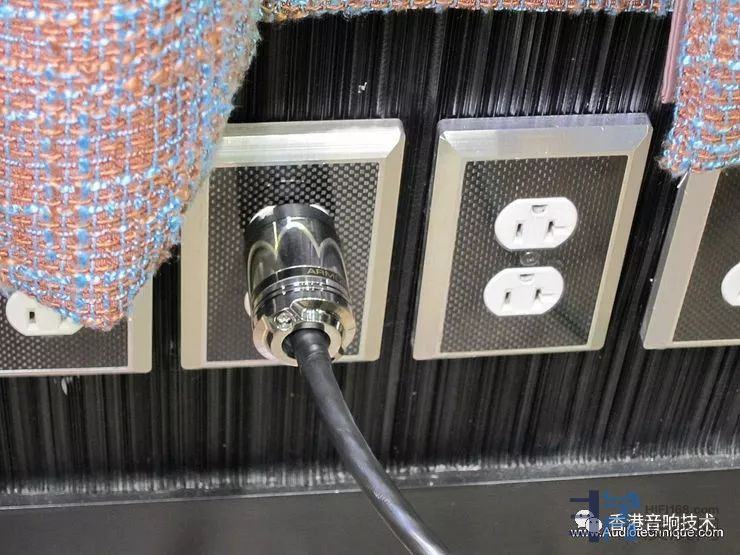

用在墙插上接驳紧密,毫无松脱迹象
本次试音碟
用在排插作为总线对比
新旧款分别以阶梯式来对比具体效果

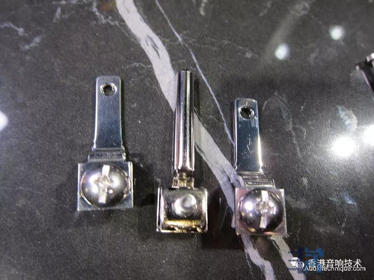

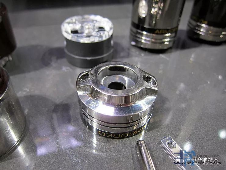

在试听过程中,石黑勇人向我们介绍产品的细节,「ARMORED 系列」包括入门选择AP-029(公插)/AC-029(母插)、中阶型号AP-037(公插)/AC-037(母插)及高阶型号AP-004(公插)/AC-004(母插)。3款插座在制作上各有不同,AP-029 使用黄铜 ( Pure Brass )插片,外款经过抛光处理,而AP-037使用脱氧磷青铜 ( Deoxidized Phoshpor Bronze )插片及纯银+铑白金电镀层,而AP-004则使用铍铜( Beryllium Copper )插片及铂金+钯金电镀层,3 款插座的外壳採用含30 % 玻璃纤维的PBT制成,每根插片都经过退火及双重抛光处理,务求提高导电能力,
名线屋淘宝旗舰店
名线屋官网

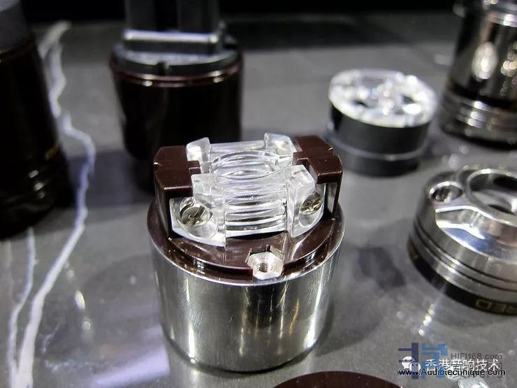

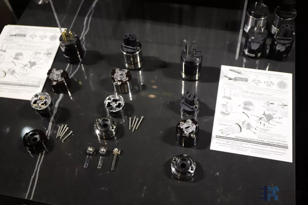

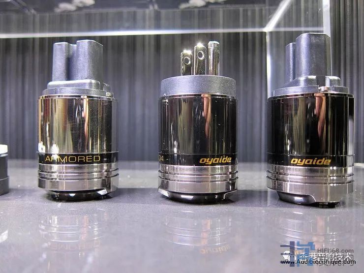

      在示范期间,石黑勇人强调037及004插座的外壳均使用了独特的离子电镀处理( Ion Plating ),具有特别良好的屏蔽效果,故此插头不可使用含酒精成份或化学成份的清洁剂喷抹,这做法会破坏了电镀层,发烧友只需要使用软性布料来清洁插座表面即可。对于抑止震动影响,厂方花了相当的时间来测试外壳物料及与线径的整体配合,最后设计出双重外壳结构及同步收紧线夹,两项技术产生了更佳的阻尼效果,实际上,每个电源插座共分为装置及两个独立外壳,安装时线身先固定于装置,然后在外壳A从两侧收紧,作用是确保线身固定于中心位置,最后由外壳B进行加固,而在每个包装盒内均附有清晰的安装指南,发烧友只需按照图片及说明来安装便会获得十分稳固的效果。除了双重结构之外,3 款插座的内部线槽均是加大了,能使用AWG 10线芯,而外壳的后方管导亦容许直径粗达16.5mm线径通过,虽然是採用了双重结构,但是重量竟没有因此而变得累赘,小编在现场拿著安装了新款插座的电源线跟旧款插座电源线互相比较,发现两者的重量是差不多,其后小编更发觉插在墙身插座的电源线也有挺拔效果,显然就是没有下坠或稍为松脱的现象,发烧友大可不必顾虑会出现接触不良。
