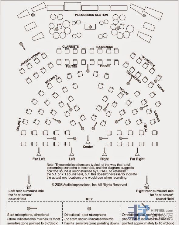

(一)多麦克风(两只或是以上)的录音配置示意图:
多麦克风(两只或是以上)的录音配置示意图▲

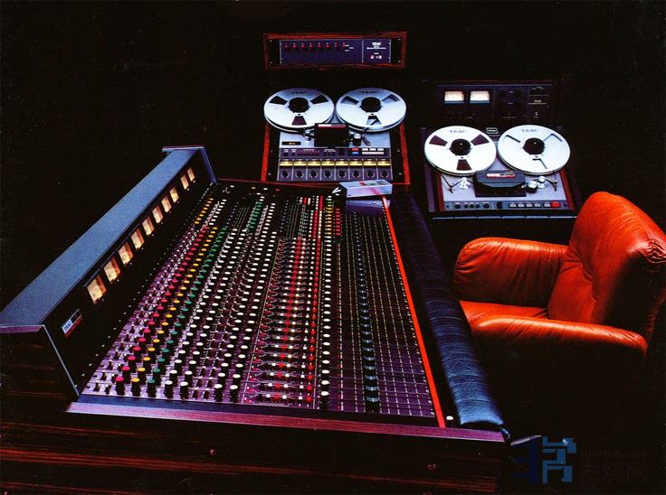

(二)产生多轨母带; 将所有麦克风收取的讯息全部记录下来

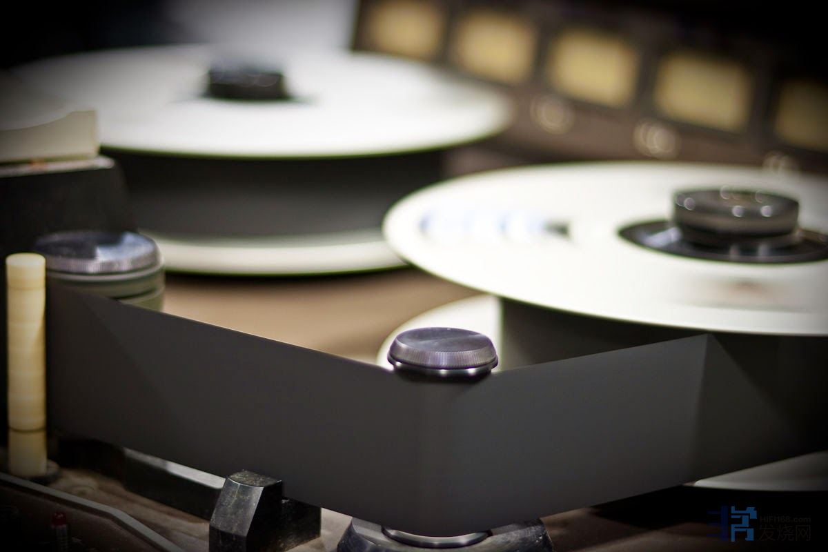

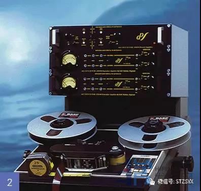

(三)经过后制(mixing)产生两轨母带; 后制过程中会使用到多种的效果器(limiter, compresser, reverb, EQ, Line。。。等)将多轨母带的数据转为两声道的数据, 记录于两轨的母带中。  当然后期也有机会使用比较现代的设备对(二)的最原始多轨母带进行再次后制, 产生一版新的二轨母带。  另外需要提到的是, 由于盘带保存的考虑,以及避免所谓print-through effect的产生, 通常间隔一段时间, 母带都必须进行重新过带的动作, 同时为了避免母带发生不可挽回的情况, 同时会对拷产生所谓的Safety copy。 必须注意的是, 有许多厂商为了避免所谓的generation loss (也就是拷贝所产生的, 无可避免的数据损失), 会避开(二)的多轨母带, 在正式录音前, 先将所有后制(mixing)条件确定, 直接产生两轨的母带。  例如, 早期效果惊人的Decca, Mercury等的部分录音就是如此。

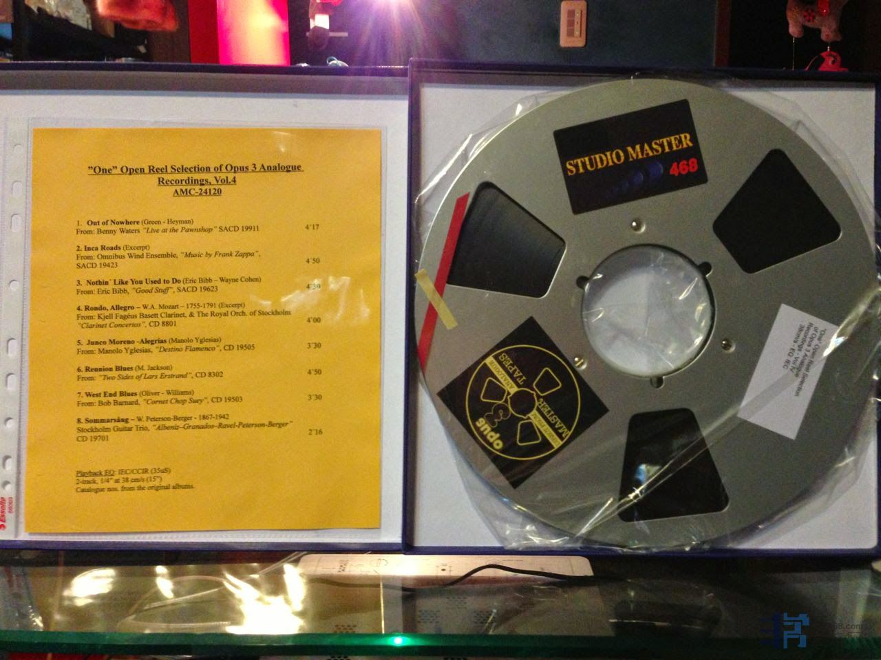

(四)Production copy的产生; 由于生产的需求, 必须产生一个生产用的母带, 供应给各地生产线做为"原版"使用。  这通常是使用两轨母带来对拷来产生。▲

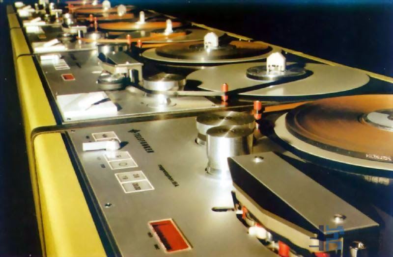

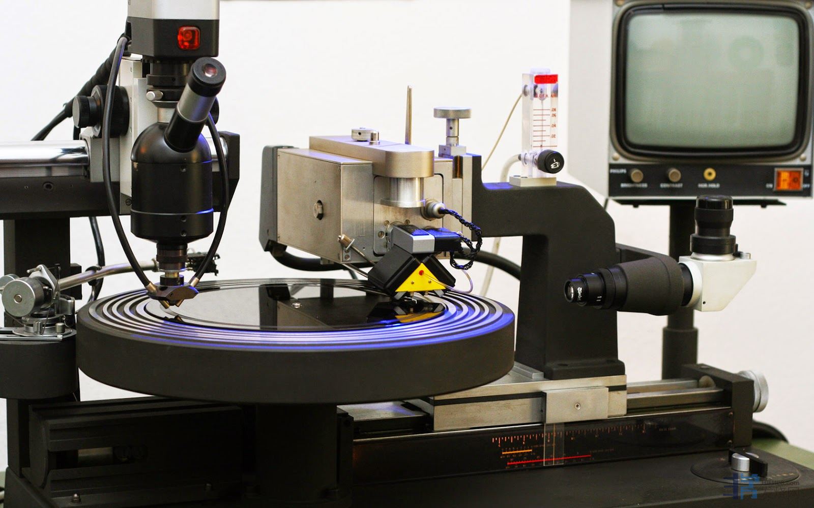

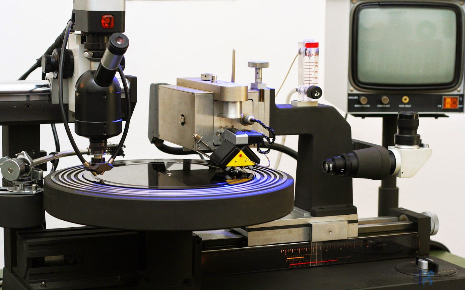

(五)黑胶母盘Lacquer; 黑胶生产需要先刻制lacquer母版。此时通常是使用Production copy的两轨母带做为讯源, 输入到刻片机。  必须了解的是, 通常进入刻片机之前, 还是会有一个"后制处理"的步骤, 至少必须进行讯号等化处理, 将低频压缩和高频放大, 以符合刻片的物理条件需求。  另外, 爱乐者通常无法得知黑胶唱片的ED1与后期的再版, 甚至近年来的重刻版本, 他们所使用的"Production copy"是否是一样的。因为也有可能早期(四)的Production copy质量已经不堪使用, 所以必须再次制作新的production copy, 甚至是两轨母带。另外, 早期母带因为年代久远, 考虑到实际操作上可能产生的风险,近年的重刻片只能使用所谓的数字母带(DAT或是数字文件)也就不是奇怪的事。

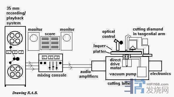

  而最发烧的方式, 所谓的直刻黑胶, 就是省略了所有的母带copy的产生, 麦克风讯号经后制处理后,直接进入刻片机, 刻下Lacquer。这样的直刻片通常是限量的, 因为Lacquer翻模次数还是会有一定寿命限制。  这种方式所刻制的Lacquer就相当于两轨的母带。

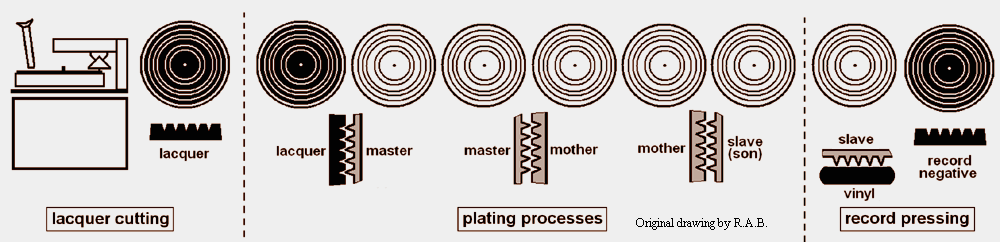

(六)黑胶量产
由下图可知, 从Lacquer的产生到真正黑胶压印生产, 中间还会经过三次的翻模, 产生的Slave才是真正用来压制黑胶的模版!  所以, 其实我们手上拿到的罐头音乐媒体(黑胶或是CD), 其所搭载的"内容", 相对于我们当初想要纪录的最原始"音乐文本"(演奏), 已经是第N代的generation了
黑胶量产▲

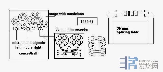

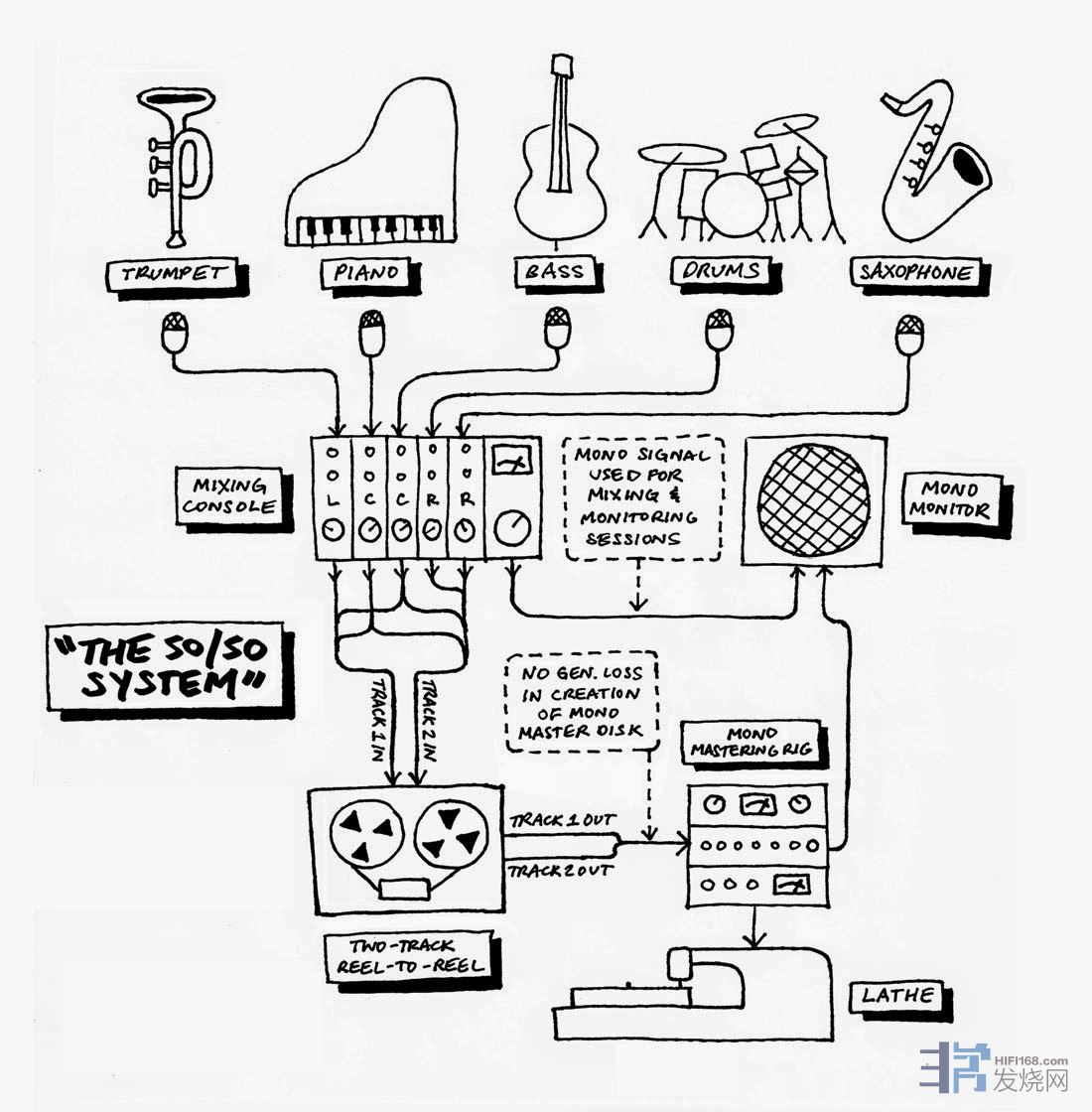

这时候我们可以来看一下著名的RVG的50/50 mastering以及Mercury mastering的方式:
  对于小厂来说, 或许养不起昂贵的多轨设备, 也为了凸显录音质量的优良, 通常就会想办法减少上述的步骤, 尽可能降低generation loss。当然, 对于Mercury或是Decca等大厂, 资金上不会有太大的问题,所追求的就是最高传真的录音质量以及罐头音乐媒体(Vinly, CD等)。EMI, DGG, RCA, CBS等大厂也都有不凡的成就, 但在网络上比较难找到相关的数据。  这里有一篇Decca资深工程师的访问, 里面有提到相当多当时Decca的做法, 值得一看。
