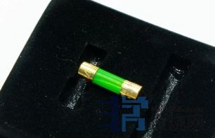

第一步,换保险丝
这些年来玩黑胶,败家无数!当中也淘汰下来一只 绿色镀金 sound bar 保险丝,大概是这样子的:
(8.34 K)
2018/1/19 15:00:15
现在可能买不到了。这保险丝一换上,音色浓郁不少,音乐感也有进步。

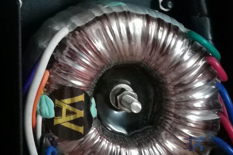

第三步,贴 WA量子贴
量子贴很神奇,说不清什么原理,但非常有效!fever老师都无数次强烈要求我买来使用在各个部位。。由于资金有限,这个数播我只贴了两只牛和解码芯片等
(73.75 K)
2018/1/19 15:37:21
贴量子贴,要煲200小时。磨合后,你就会发现,细节丰富了,微动态更好了,大动态更有底气了,音色顺滑了!

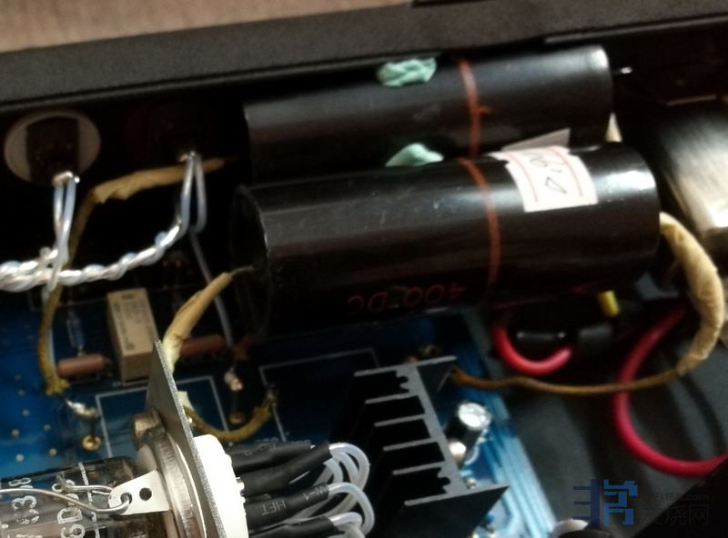

第四步,换输出电容
原机的电容,档次确实太低了些。考虑了很久,不愿花大钱又希望有满意的效果,很难!最终决定用一对二手古董 思碧 黑美人
(63.06 K)
2018/1/19 16:08:33
这个黑美人个头太大,只能飞线。为了音乐,使用了西电单支蜡浸漆包线。
这次手术,使得R8 Pro 的音乐表现又来了一次质的飞跃!不但有了浓浓的音乐味,连带大场面的古典播起来都有相当的动态和厚重感,就算声音质感都比跟机电容好N倍!
