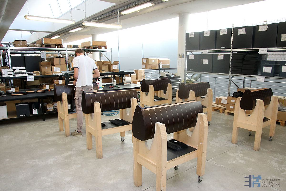

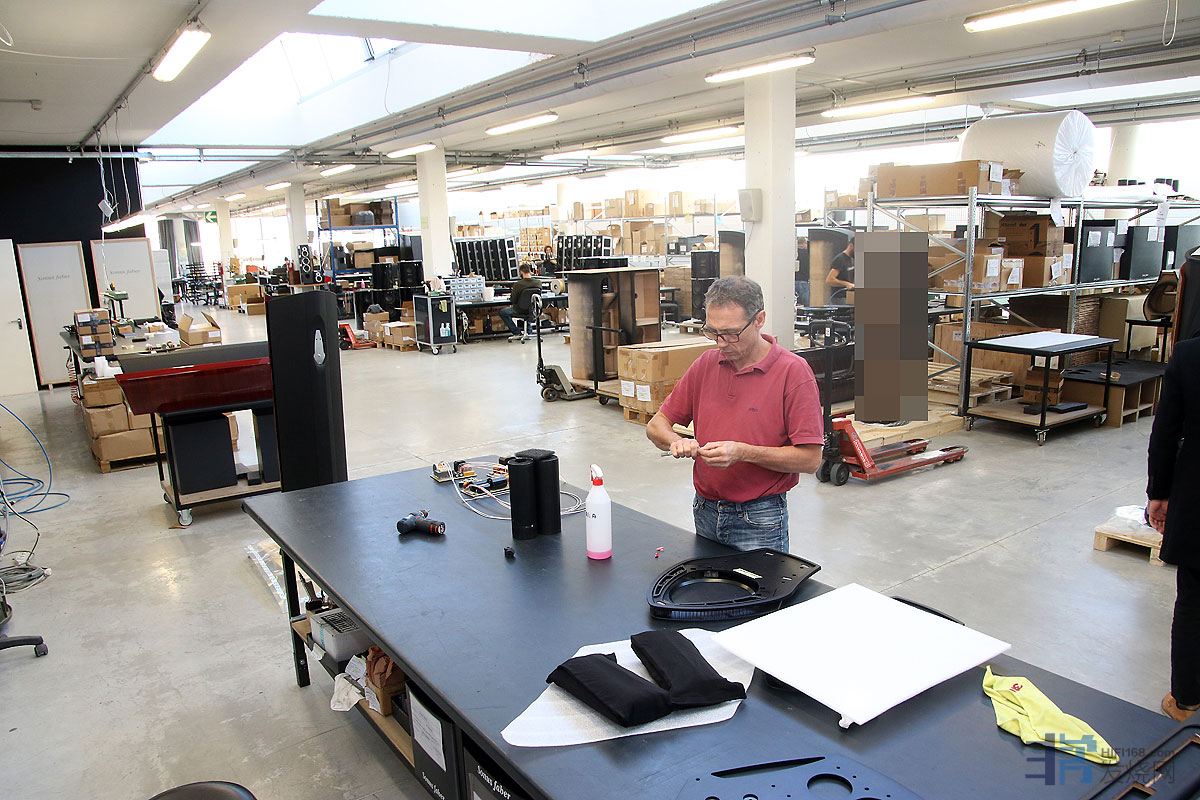

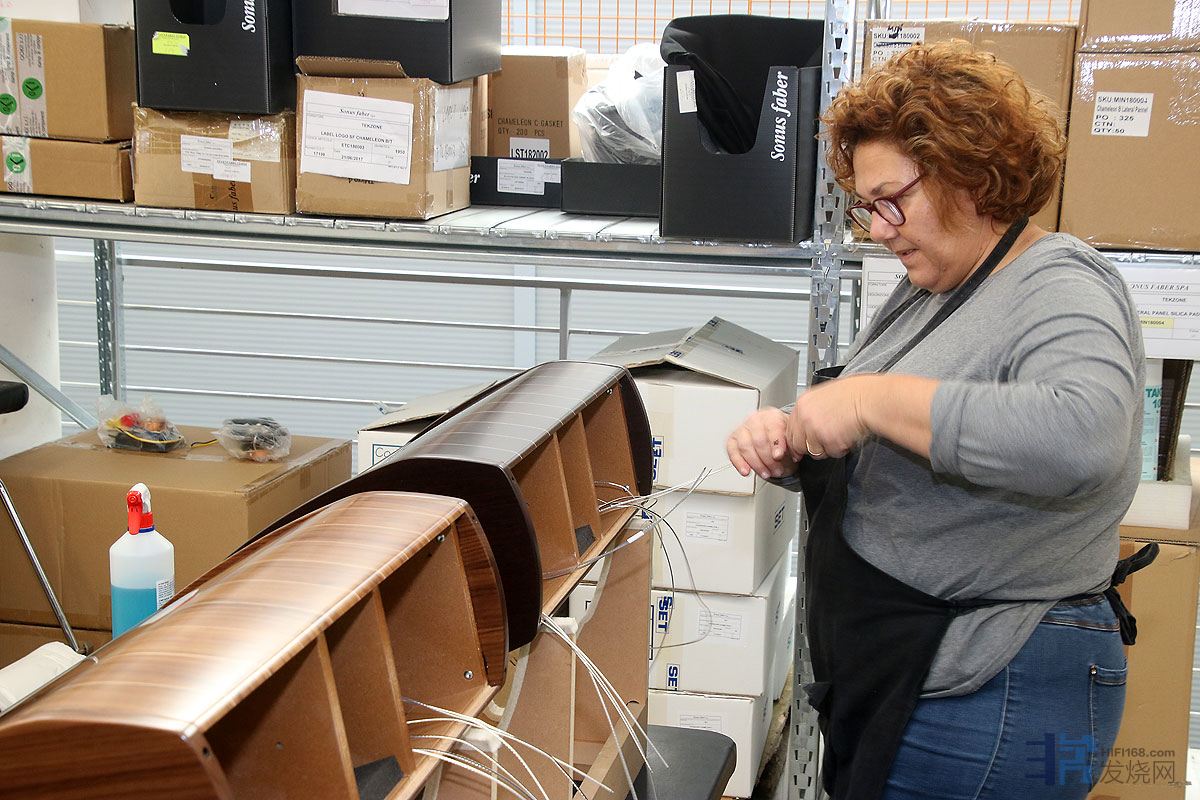

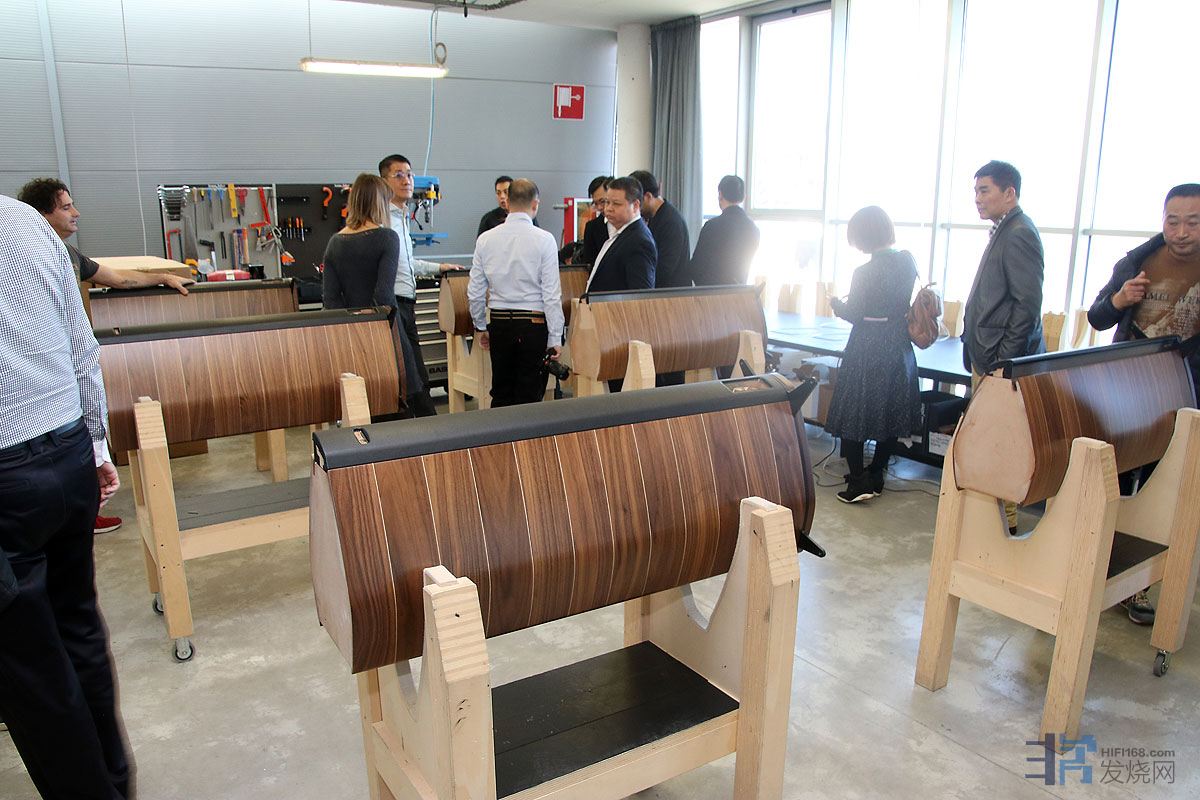

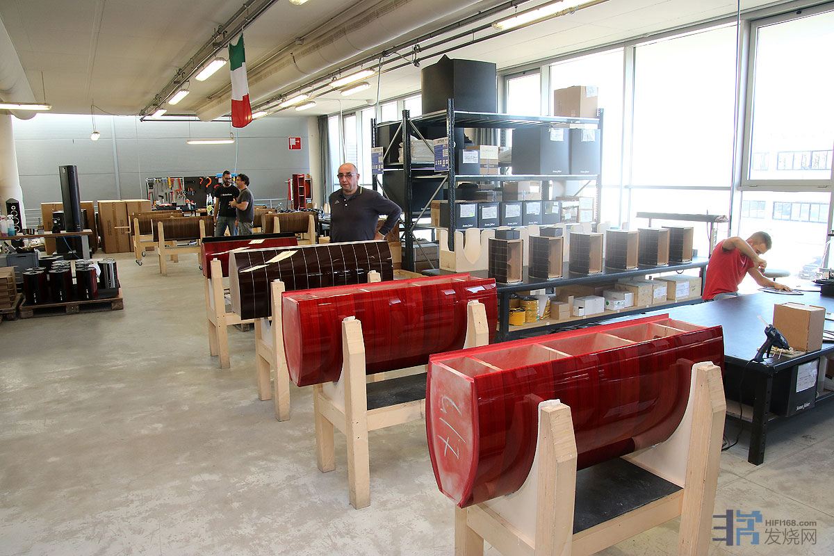

在会议室听完势霸介绍后,我们马上就到旁边的装配工厂参观了。
在这座大楼的是最后装配车间,箱体已经在其他工厂做好,在这里做最后的总装。
下图是工作人员正在组装势霸排行第三的䔧琴。
歌剧院3的面板组装。

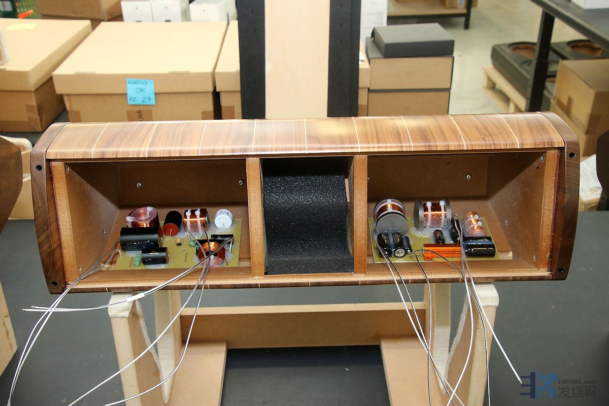

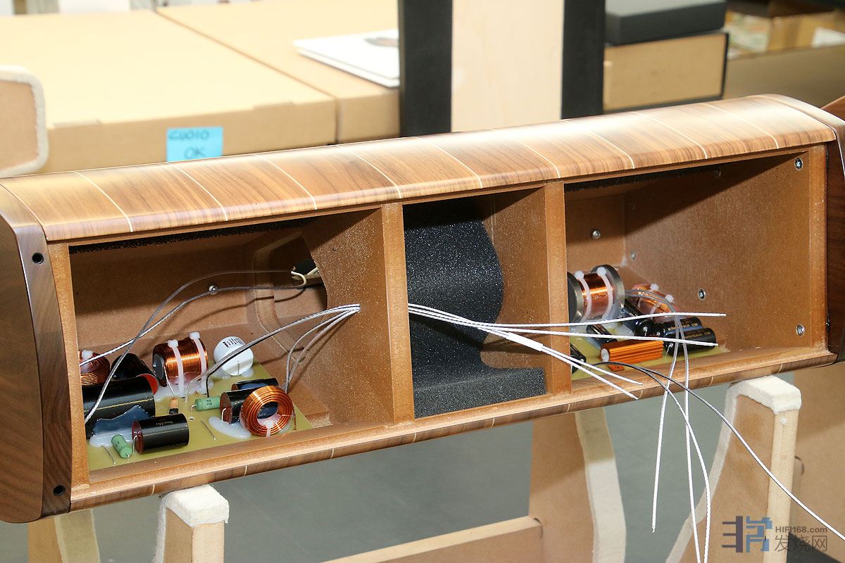

准备装分频器的歌剧院和名琴。
分频器安装。
据资料,2015年势霸的销售量就已经是9000多对,这两年也在稳步增长,所以工厂都非常忙碌。
另外:势霸音乐之夜现场就是这里。
整个总装厂房我目测超过1500平方,整个工厂整洁、明亮、安静,没有任何异味,有的是微微的背景音乐。

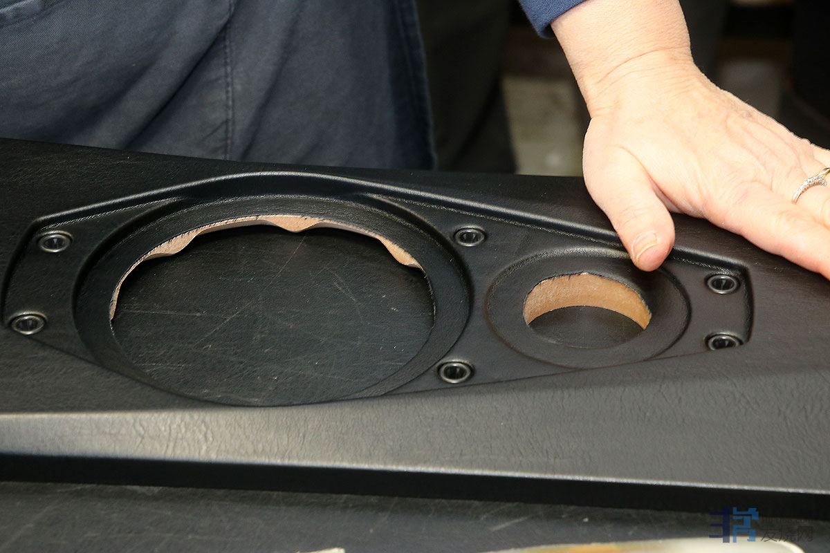

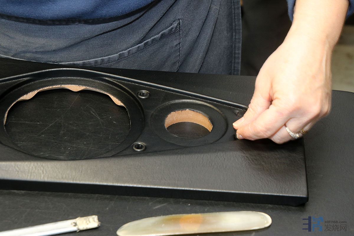

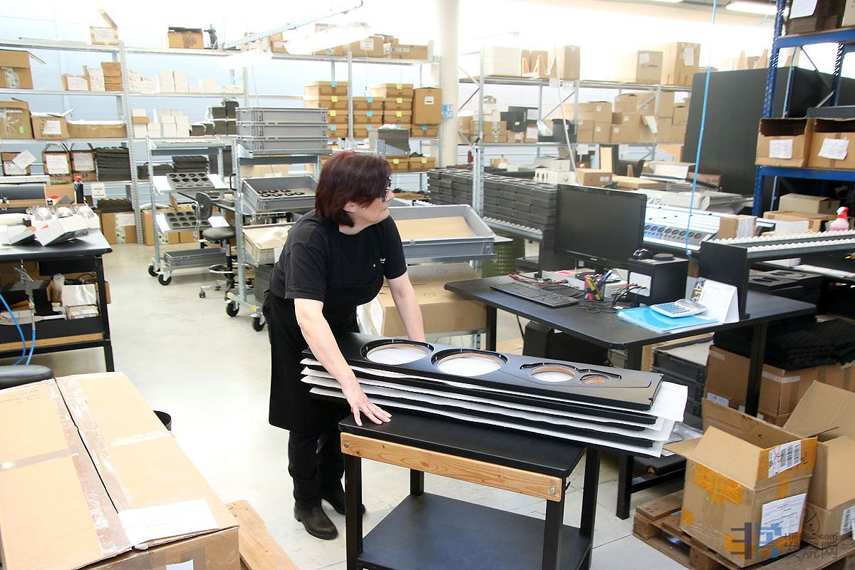

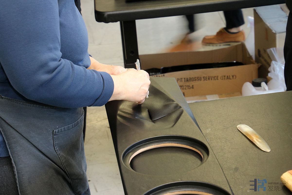

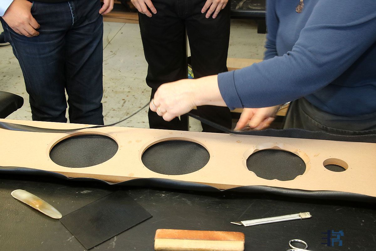

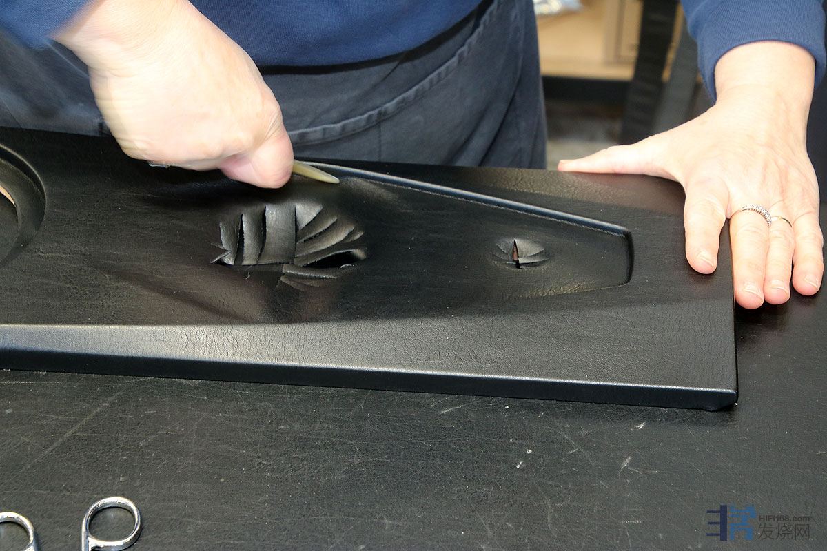

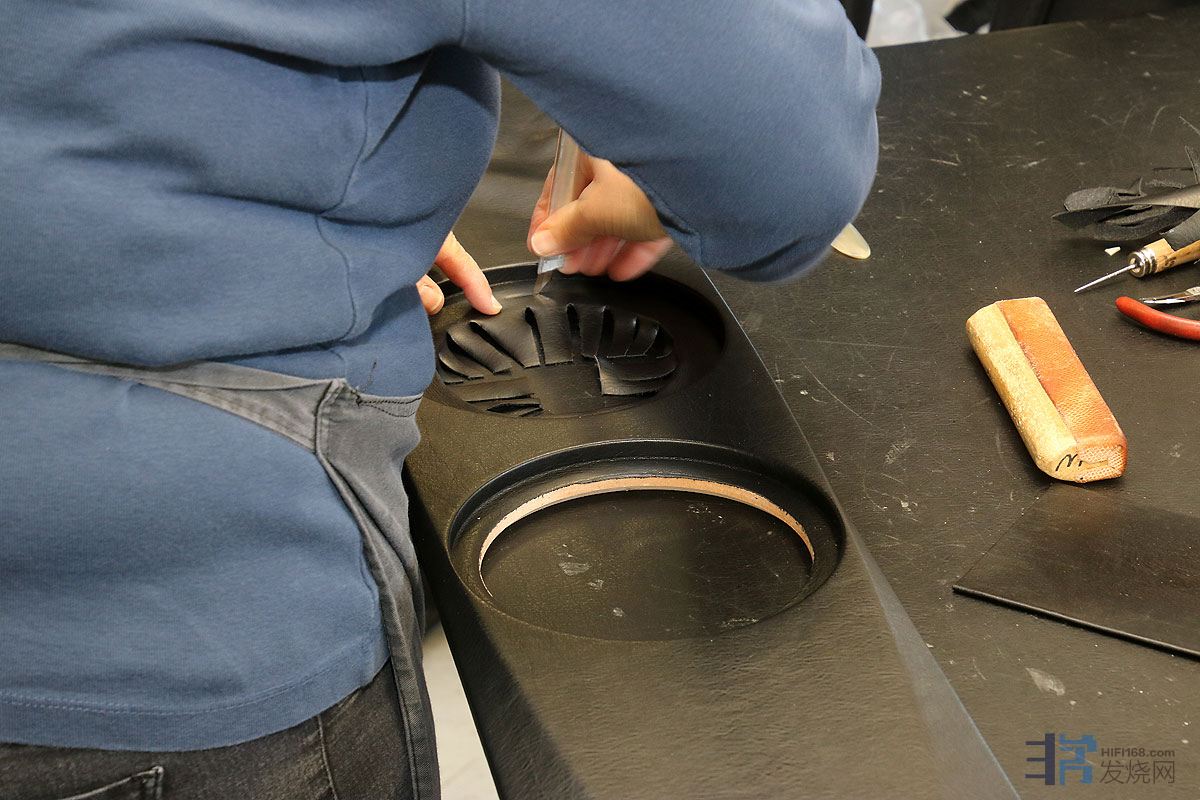

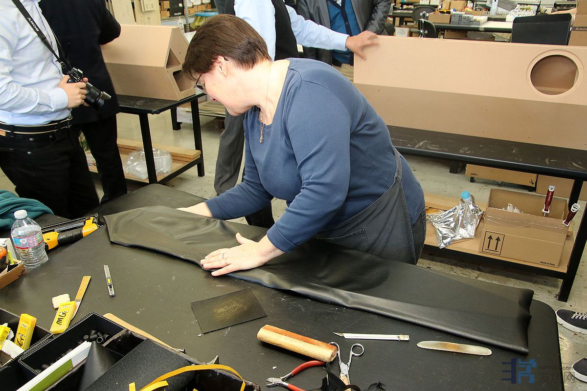

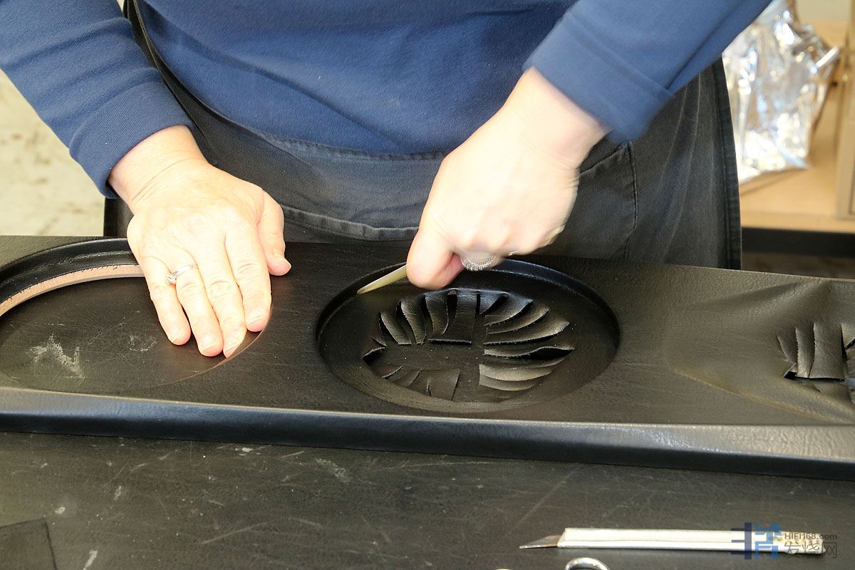

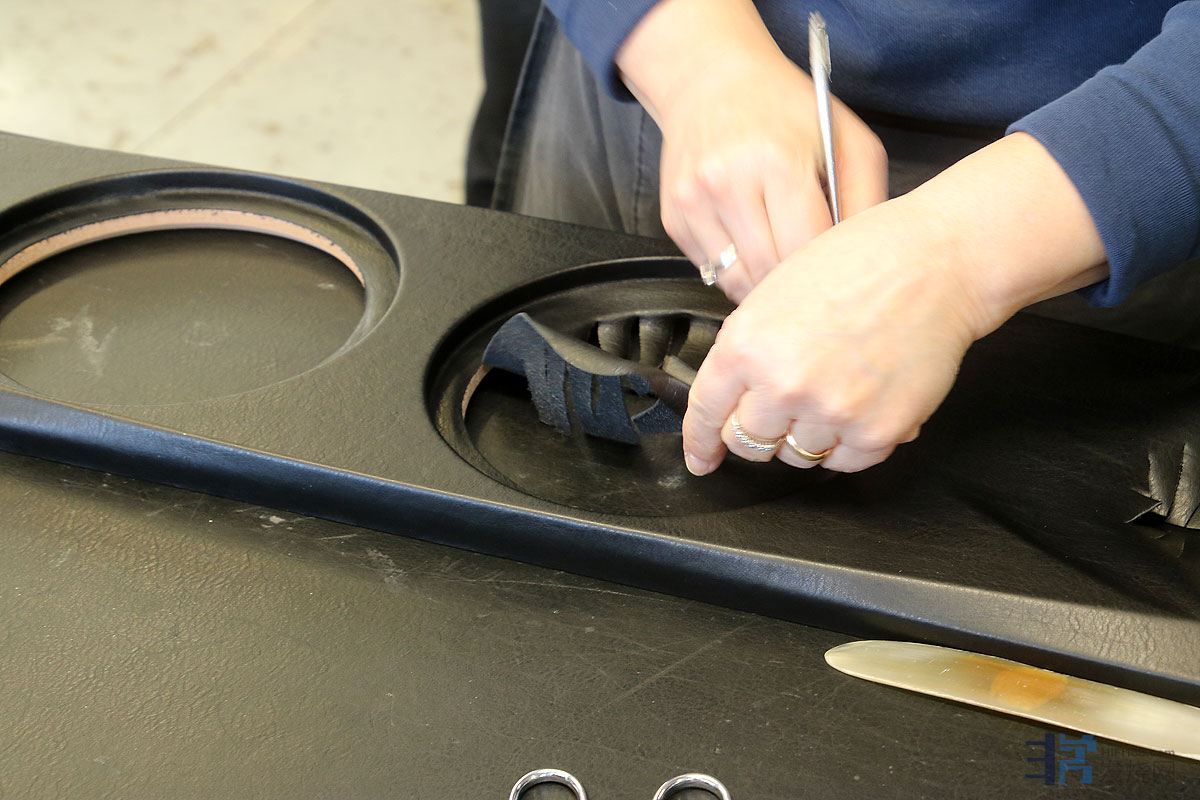

意大利的皮革手工艺闻名于世,这次我们就在势霸详细看看歌剧院3号的面板贴皮过程吧。
一个个开好料的木面板+皮料。
这位熟手意大利女工负责贴皮工作。
右下是主要的几样工具:剪刀、划刀、按片。
先反过来,把边角的多余皮料剪掉。
然后用划刀在单元孔中间开口。
再用压片按压出单元的凹进位置。
皮料就服服帖帖的贴在面板上了。
然后用划刀划走中间的多余皮料。
按进面板扣。
大功告成啦。
这位熟手女工的动作让我眼花缭乱,大概5分多钟就搞掂一个面板贴皮,非常厉害,搞得我们在一旁议论她是否计件的?
最后编辑eric 最后编辑于 2017-11-25 14:23:04

这是歌剧院的中置扬声器在装分音器,都是发烧用料,箱内接线也是纯银线。

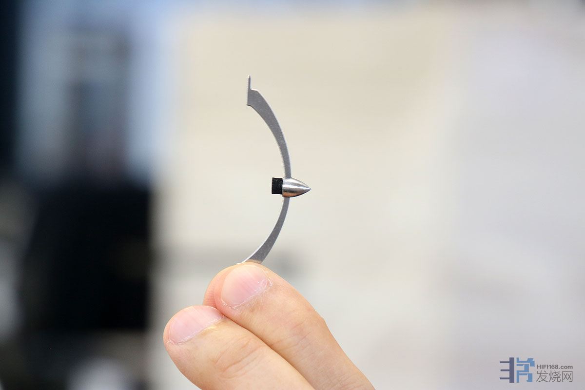

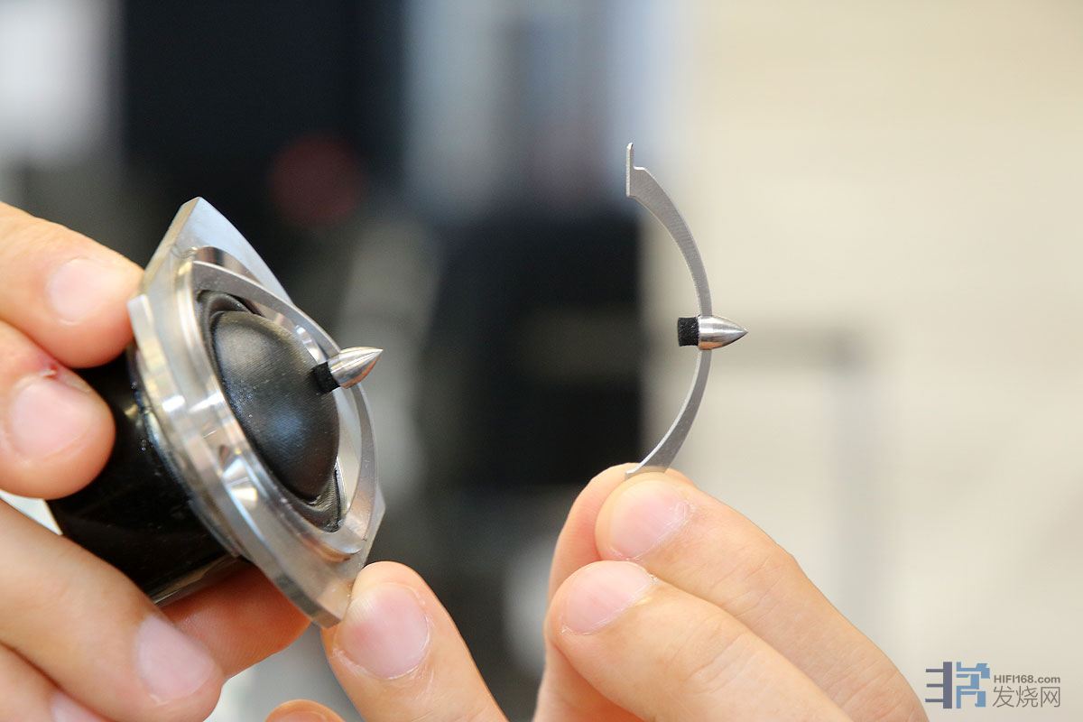

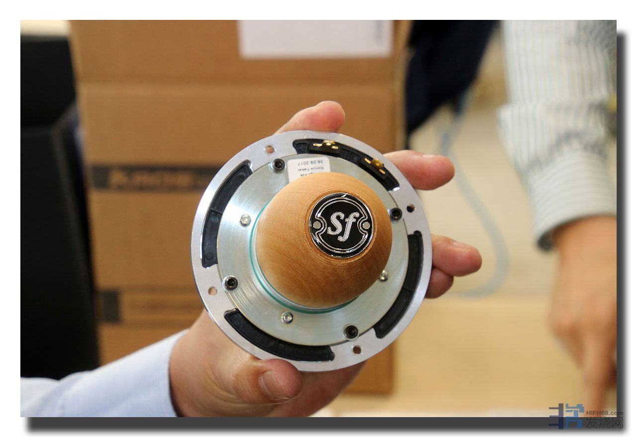

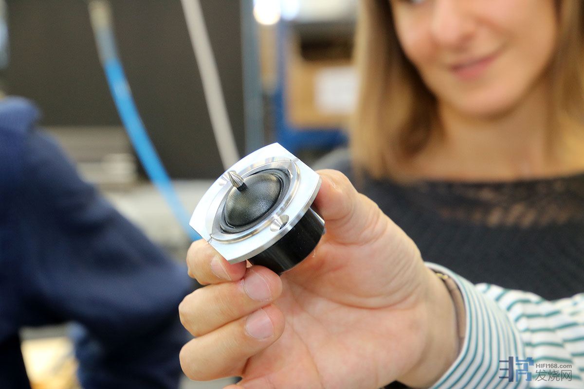

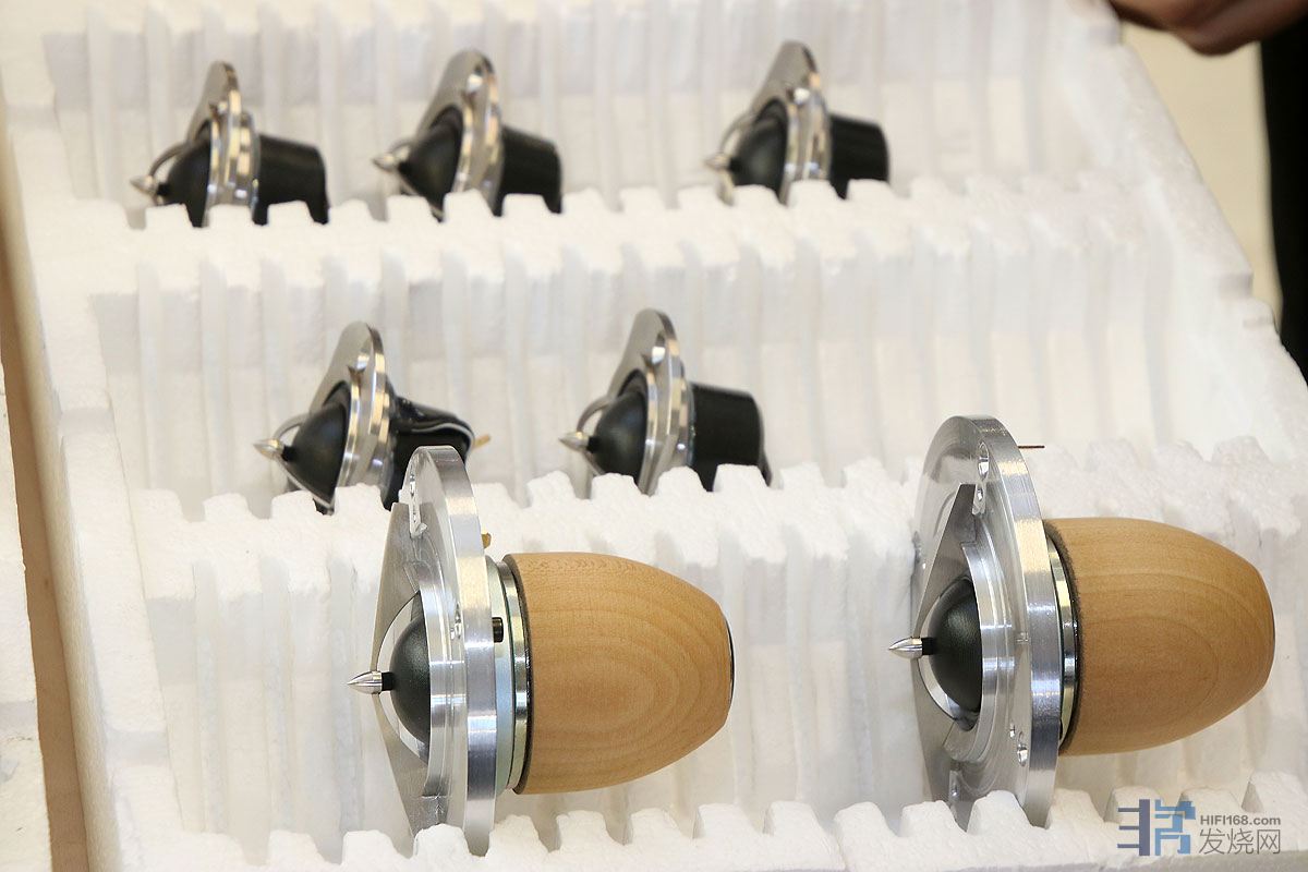

扬声器简单来说,就是由箱体、单元、分音器组成,箱体方面,意大利的提琴工艺传承令势霸的箱体制作首屈一指;单元方面,都是由势霸设计,再交由丹麦绅士宝定做。
这个就是势霸设计的Damped Apex Dome (DAD)高音,带木罩的是名琴系列用的。
搭配强力钕磁铁。
共有两款DAD高音。
没有木罩的是歌剧院系列用的。
“Arrow Point” 飞箭DAD设计。
DAD又称尖顶相位锥技术。
在丝质软半球振膜中央加上一支金属导波尖锥,尖锥与振膜间另以小块的阻尼物连接,让高音扩散角度更佳、相位更一致。
最后编辑eric 最后编辑于 2017-11-25 21:33:04

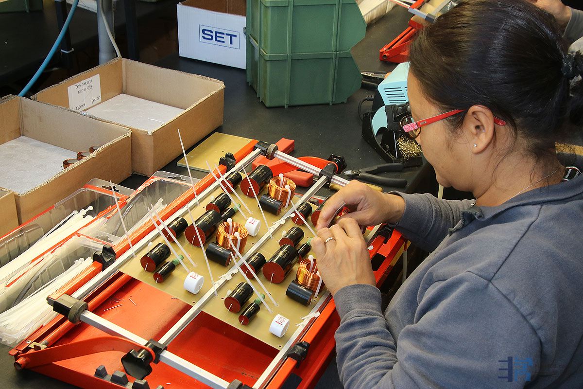

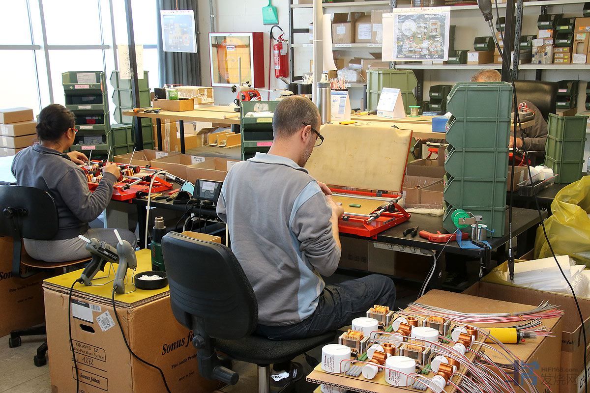

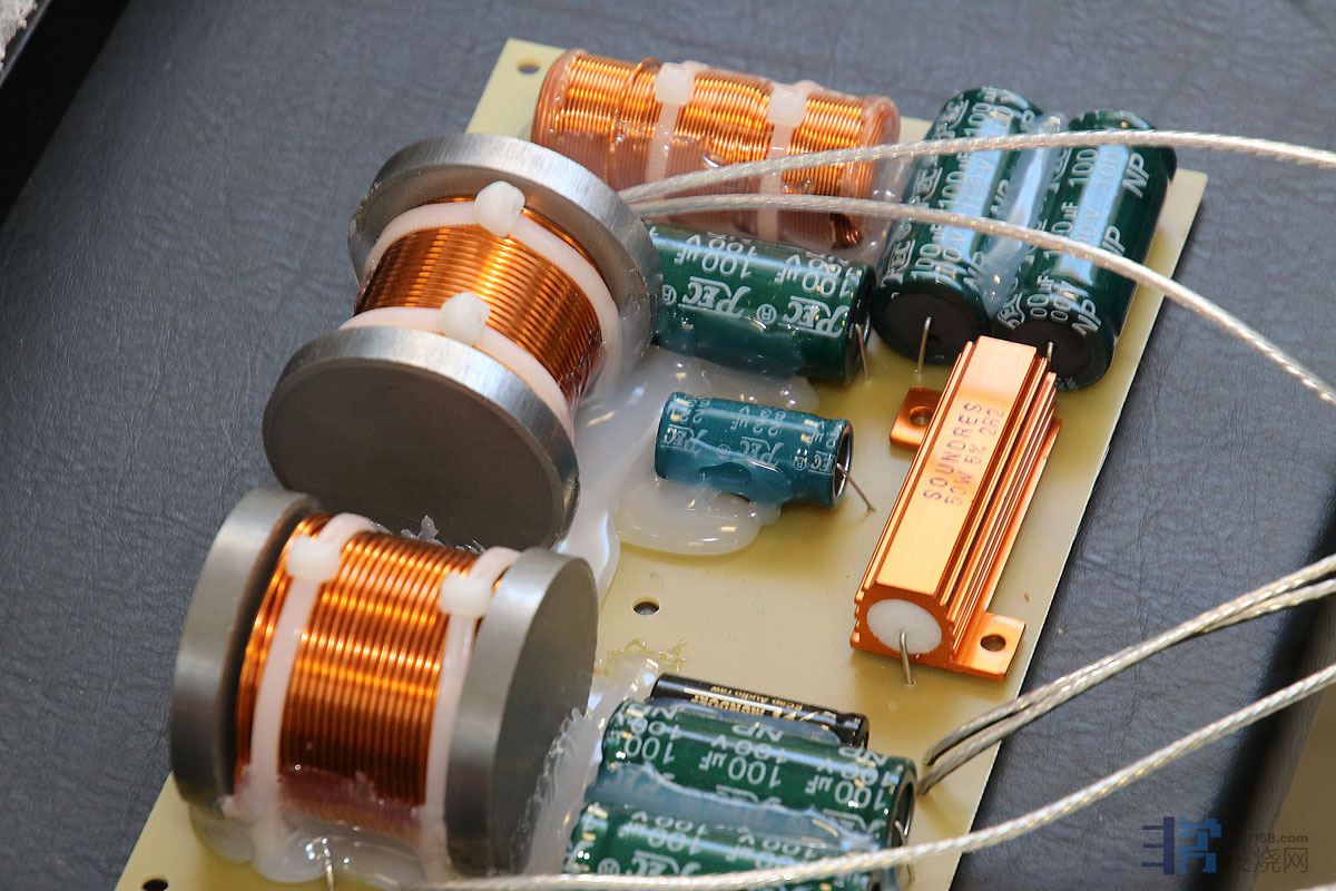

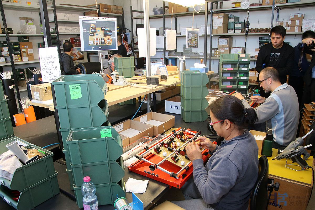

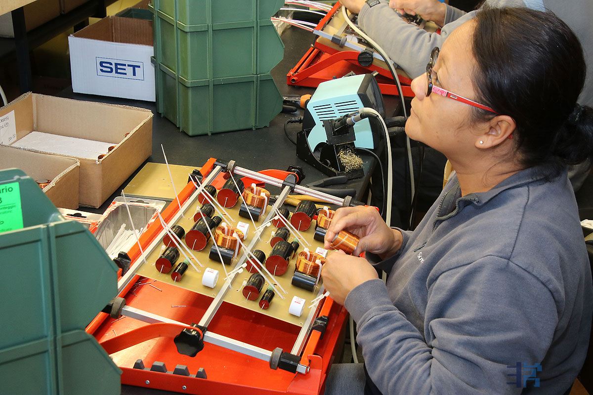

说完箱体、单元,就是分音器了。
这里是势霸的分音器组装车间,我们去的时候有三位工人在组装3款分音器。
这位女工正在组装歌剧院中置的分音器,在她前面头顶就有一个安装示意图。
一清二楚的说明。
边装配变校对。
每一次可以同时做4个分音器。
最后编辑eric 最后编辑于 2017-11-25 22:28:50
