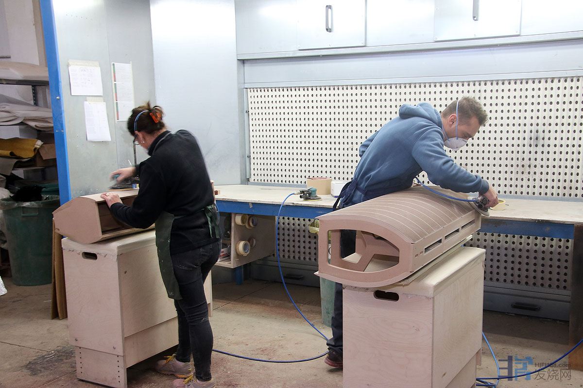

女师傅在认真对歌剧院3号进行打磨。帅哥
是在对大名琴箱体进行打磨。

歌剧院箱体美轮美奂的感觉就是这样全人手制作出来的。
歌剧院箱体会先进行两次喷漆,大概用时3/4天,然后用粗、幼两种砂纸进行两次打磨。
最后再进行手工哑光打磨,一个歌剧院箱体需要10天左右时间来制作。

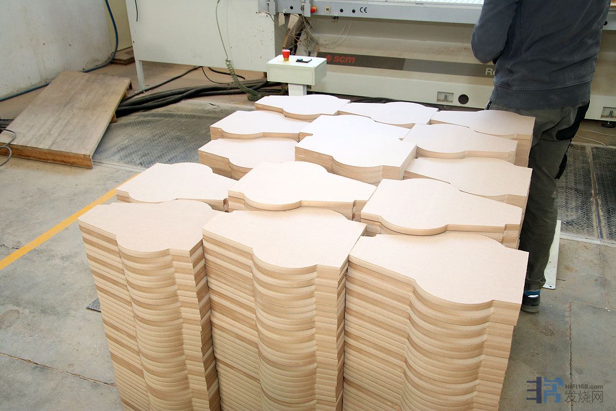

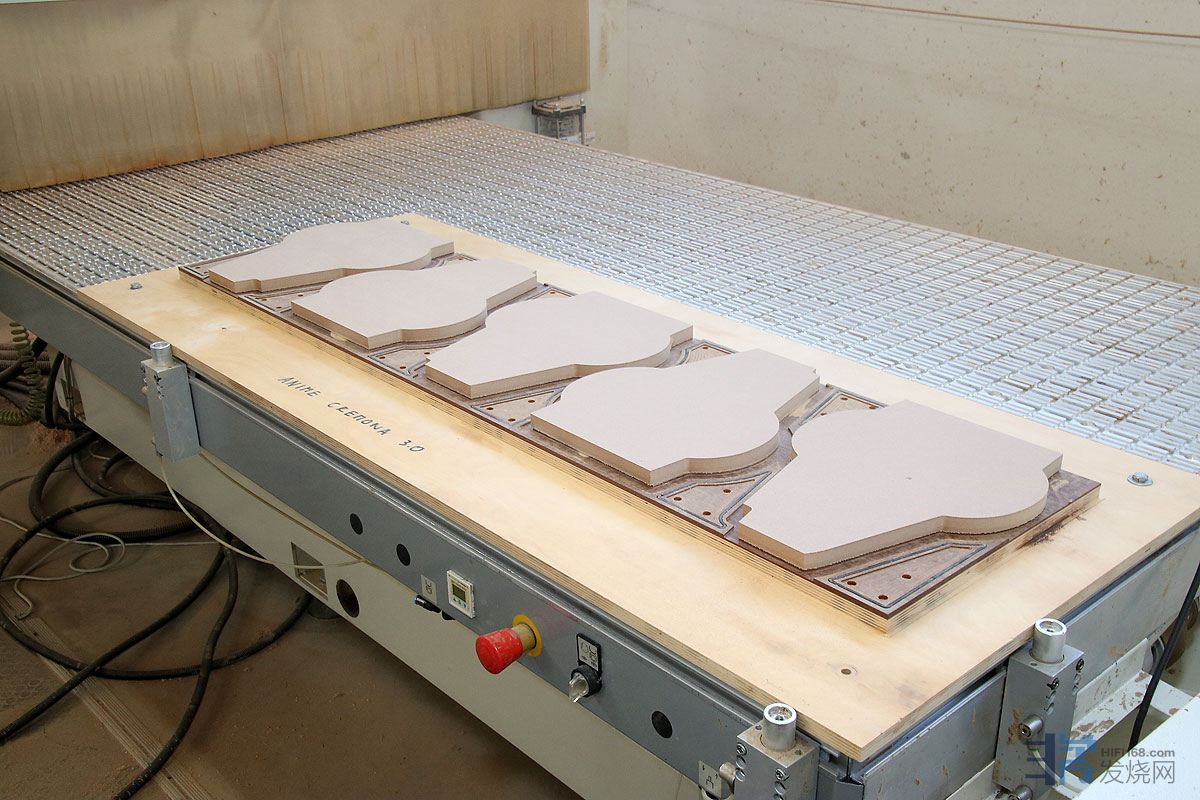

接着就是箱体的加工了。

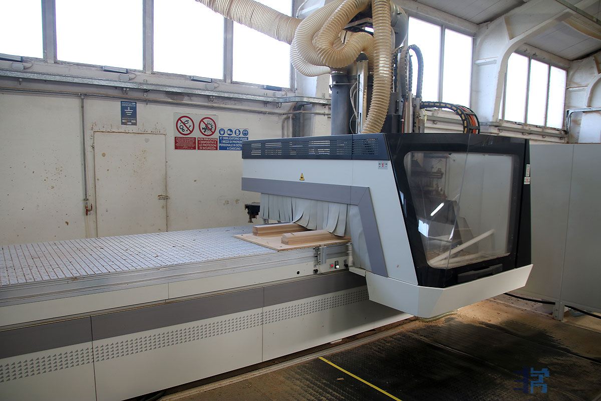

这是几台大型的全自动机床。
(181.54 K)
2017/11/29 16:27:18
原料是这样的木板。
(152.01 K)
2017/11/29 16:27:18
工人把原料放上机床。
(160.75 K)
2017/11/29 16:27:18
机床的各种削具。
(159.74 K)
2017/11/29 16:27:18
机床来回工作。
(127.37 K)
2017/11/29 16:27:18

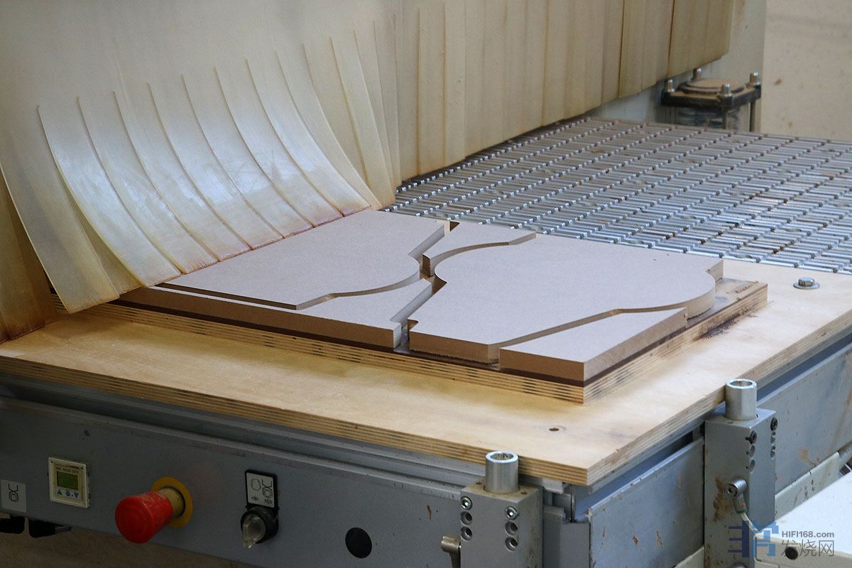

加工成这个样子。
(135.68 K)
2017/11/29 16:27:18
出来啦,把余料拿走。
(147.32 K)
2017/11/29 16:27:18

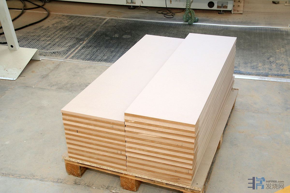

接着是势霸歌剧院的后面板制作了。就是扬声器接线柱的后面板。
(110.01 K)
2017/11/30 13:12:17

全自动。
木料是固定不动的,就是机床来回工作。
(78.64 K)
2017/11/30 13:12:17
左边是成品,右边是原料。
(147.81 K)

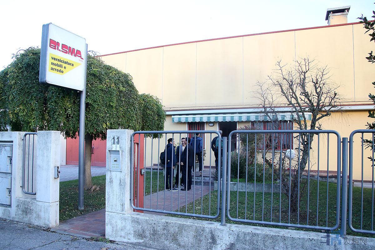

以上介绍的是势霸De Santi加工厂的情况,我们大概参观了一个多小时,也是挂一漏万。
接着我们午餐后,到另一个势霸加工厂SMA进行参观。
厂房也都是坐落在一片花园草坪中。
(253.63 K)
2017/12/1 9:39:51

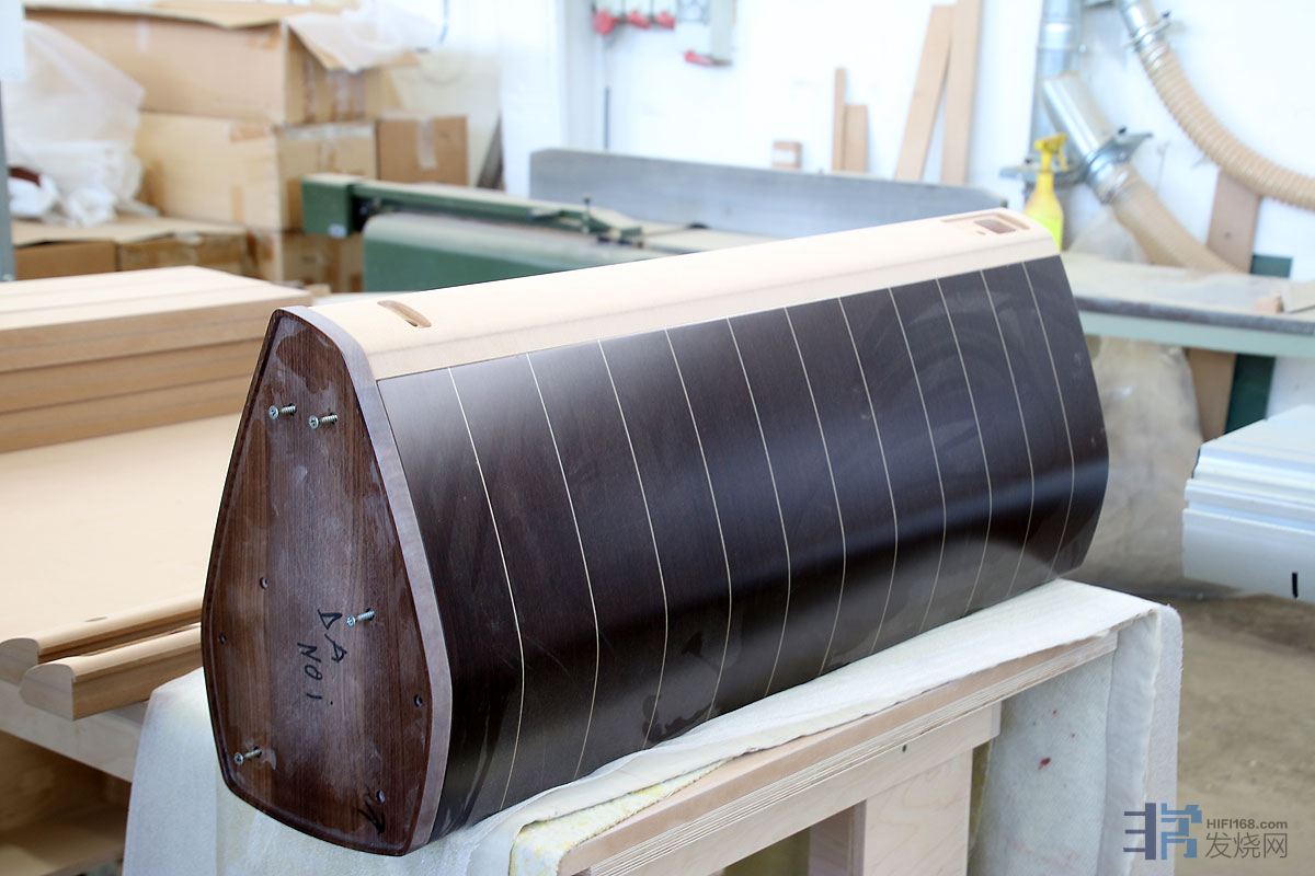

这个工厂就是对势霸名琴系列以上的,包括 Homage Tradition Collection、 Il Cremonese,、Lilium 和 Aida、凤凰等进行深加工。
(186.00 K)
2017/12/1 9:39:51

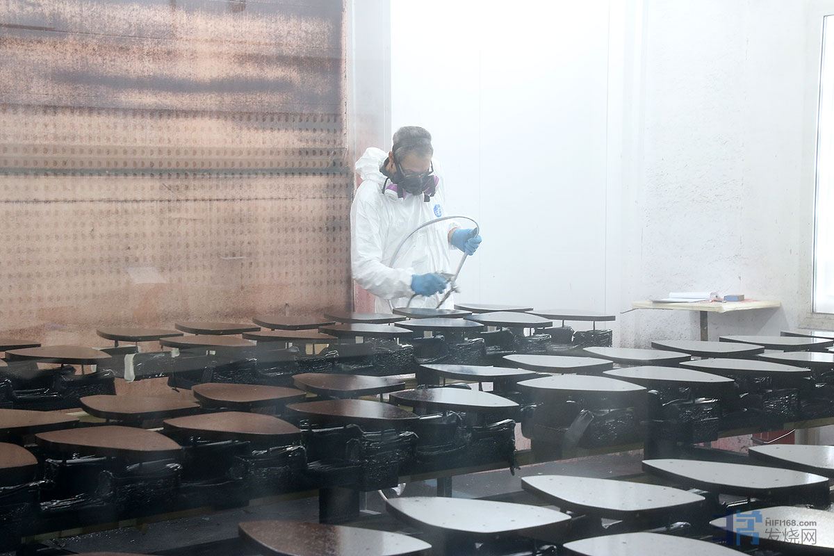

这是第一道工序,喷漆房,对已经在De Santi加工厂做好箱体、并初步打磨过的名琴箱体进行喷漆处理。
(221.99 K)
2017/12/1 9:39:51
箱体颜色已经做好,在这里都是喷透明的水晶漆,一共喷14次,每次间隔半小时,这样,就喷漆一项,一个箱体就需要一天的时间。
(170.29 K)
