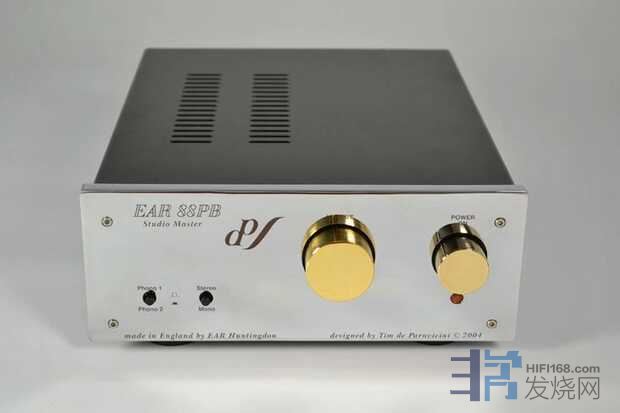

目前心仪的有:ear 88PB胆唱放,

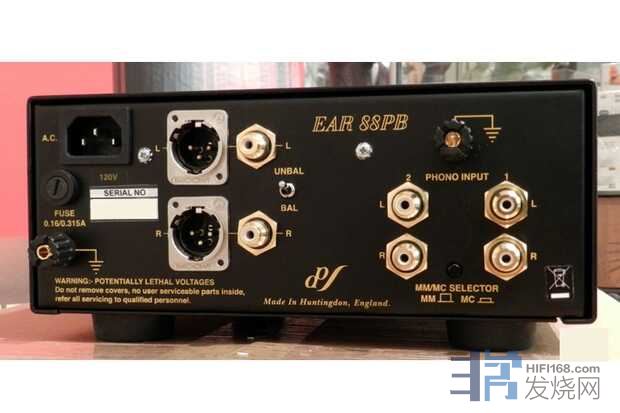

ear 88PB胆唱放

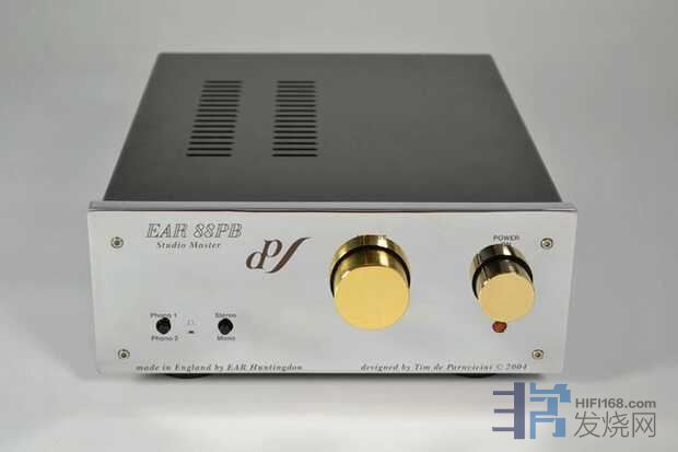

ear  88pb

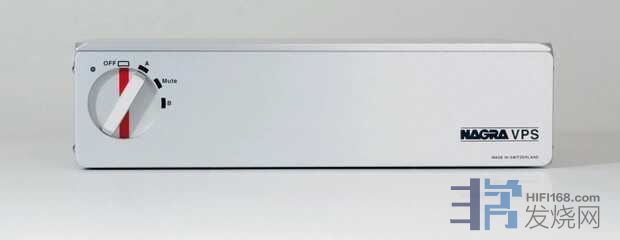

心仪的还有这台唱放,南瓜vps。

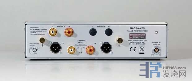

南瓜vps唱放。

EAR 88PB,是一台揉合真空管、原子粒和升压火牛三种零件於一身的发烧级唱头放大器。经过重型机械屈摺加工,表面经过黑色局漆处理的机壳,分别以非磁性铝材和钢板组合而成,至於银光闪烁的前障板则是一件经过仔细研磨、抛光和镀铬加工,造价可不相宜的黄铜板件,衬托大小各一,分别负责输出电平和电源开关的金色旋钮,缔造耀眼夺目的视觉效果。底部装有四只运用合成塑材生产的圆柱形黑色脚座,为身处机内的敏感零件提供避震作用。务求切合不同输入灵敏度的前级和合并扩音机的需要,在开发88PB时特别加设一套容许用家随意调校输出电平的缓冲放大组,直接提升本机的匹配性。
接驳方面,本文主机备有两组独立输入,其中一组可对应不同规格的MM及MC唱头,意味著用家可以一次过接驳两支唱臂,体验截然不同的重播效果。输出方面亦同时提供RCA和XLR两种不同介面,以便切合不同前级或合并扩音机的需要,但要留意动磁MM和动圈MC唱头的切换按钮,还有平衡XLR和非平衡RCA输出选择器,不约而同被安排在机背,此外针对动圈唱头而设的4/40欧输入阻抗负载选择更被安排在机内,换言之每一趟进行切换调校,用户必需打开机壳才可进行。跟现时大多数EAR-Yoshino产品一样,88PB未有为用家准备遥控设施,这些方便好用的附带性电子线路,或多或少会对音频环节构成某程度的影响。

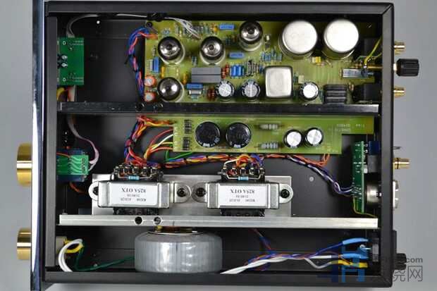

高压和灯丝供电组不设任何型式的稳压装置
从底部松开四枚88PB的机壳固定螺丝,才洞悉到这件小巧骨子的机箱竟然暗藏玄机,内里设有两组既能加强整体刚性,同时提供屏蔽作用的独立间格。供电部份选用一只特别订购,配备多组独立次级输出抽头的环型变压器,配以垂直方式直接收紧在机壳的右侧,至於多枚拥有高速复原特性的补品级整流子,大功率降压电阻与及由电解质电容器所组成,总容量超过四千微法拉的能量储备,全数安排在屏蔽墙的另一边,经过精心规划的玻璃纤维印刷线路板之上。以我所知这种多重式屏蔽机箱,能有效防止变压器充电时所产生的游离磁场,继而令机内其他敏感零件产生负面影响的机会,功效足可媲美分体式设计。不论是高压抑或灯丝供电组,并没有采用任何型式的稳压装置,只要供电部份留有余裕的话,根本无需借助稳压零件来加强线路本身的工作稳定度。
MC环节采用自家秘制升压火牛和2SKll8场效应晶体管,其中一组输入端除适用於动磁MM唱头之外,还可配合输出电压较低的动圈MC唱头一并使用,全因机内设有两只能提供额外增益的升压火牛。厂方并没详尽资料道出这对拥有辽阔频率响应的变压器是采用那个级数的线材和芯片制造,只知外壳部份选用一种有效抵御外间磁场入侵的物料加工而成。紧随升压火牛之後还有一枚日本Toshiba提供,具备低噪音优点的2SKll8场效应晶体管。至於MM和MC组别共同使用的放大环节,主要交由两枚预先经过严格挑选的PCC88/7DJ8负责。单纯以规格而言,7DJ8的工作特性和放大系数跟我们见惯见熟,早已被欧美Hi-End品牌发扬光大的ECC88/6DJ8委实存在很多共通点,唯独前者的灯丝工作电压为7伏特,较6DJ8所使用的6.3V超出佰份之十以上,除非厂方在使用手册上白纸黑字说明,否则使用7DJ8的机种未必可以6DJ8直代。至於误差率保持在+/—0.3dB水平的RIAA均衡回路,主要选用Philips金属皮电阻和膜薄电容器为主。
以PCC88/7DJ8币口EI型输出变压器所组成的缓冲扩流线路
完成放大处理的音频讯号,并非直接送交位於机背的接驳端子,而是进入一套能令全频阻抗处於更为稳定水平,容许直接策动有源扬声器和後级扩音机的缓冲扩流线路,所用零件除了两枚内藏两组三极放大模组的PCC88/7DJ8电压放大管,日本Alps无段式碳膜音控器和一对运用鲜为人知手法绕制,并交由专责技师进行全频配对的E1型输出变压器之外,还有阿Tim情有独锺入
