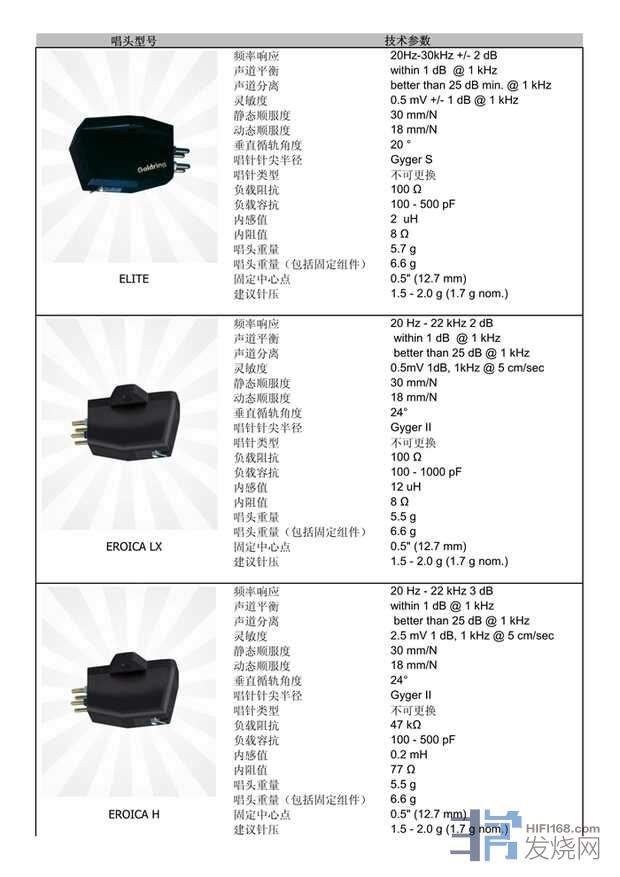

比如,图片的第一款动圈唱头,负载阻抗100欧姆,灵敏度0.25mv ,和哪个唱放可以匹配?

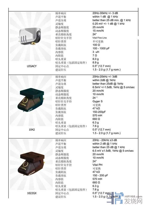

再比如,这图片前面两款低输出动圈唱头,灵敏度0.5mv,负载阻抗100欧姆。和哪个唱放可以匹配得好?     另一款是高输出动圈唱头,灵敏度2.5mv,负载阻抗47k欧姆。

,遗憾我不会算
估计•••••负载阻抗100欧姆,灵敏度0.25mv ••••••••和88选4欧规格有可能参数合
